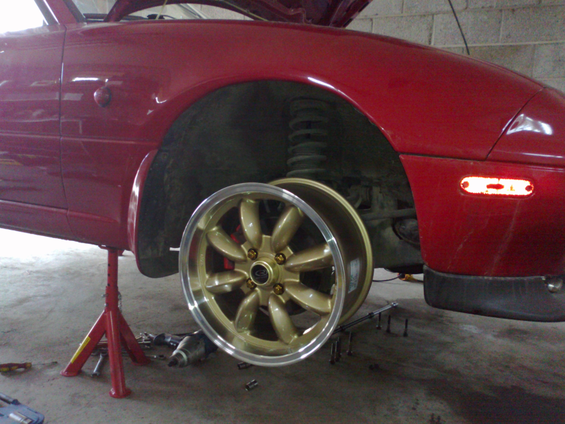

http://i6.photobucket.com/albums/y225/c ... 2109f3.png
Fikk de nye felgene mine levert på døra ista, så da gjenstår det bare å få bestilt noen dekk :D

Johnsen wrote:http://i6.photobucket.com/albums/y225/c ... 2109f3.png
Anbefaler 30cm senk :D

Post by Johnsen »
Blir vel fort litt bedre når bilen er nede på bakken igjen :wink:
