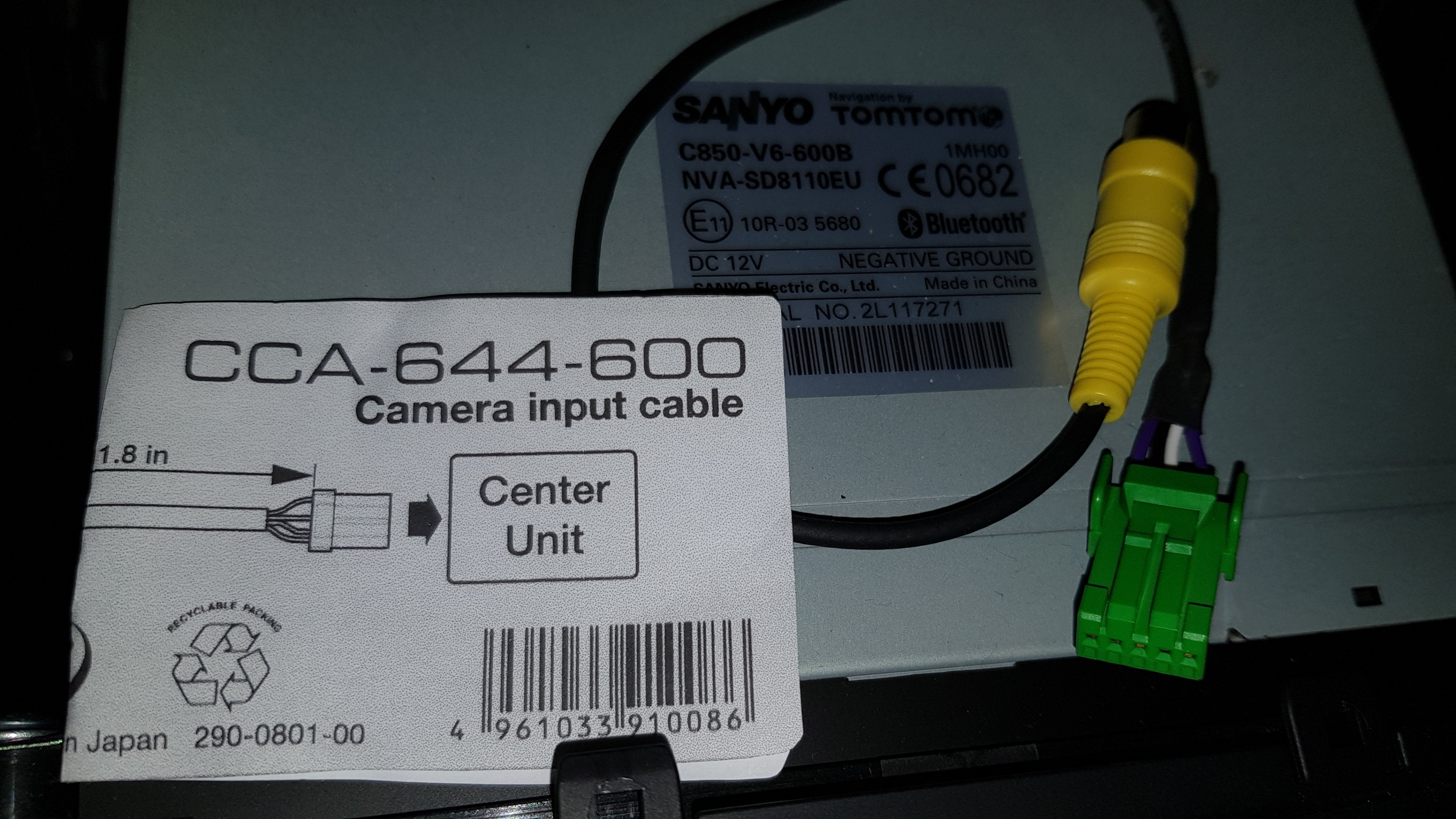

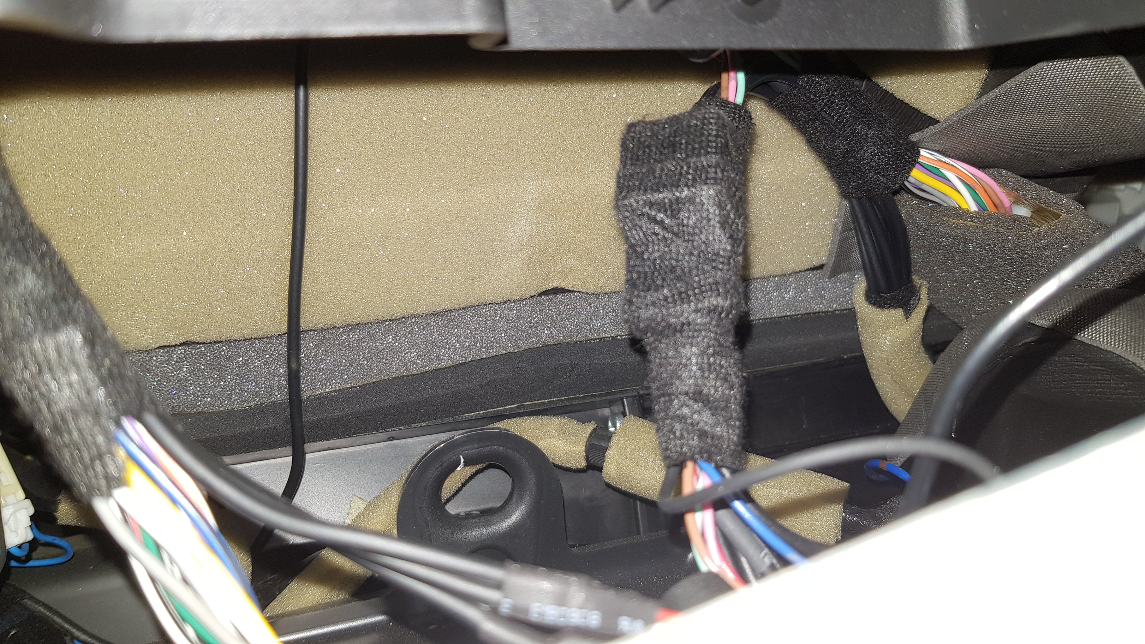

Re: Ryggekamera NC - Problem løst !
Har fått tak i den aktuelle overgangskabelen (Clarion CCA-664-600). Demonterte stereoenheten slik at jeg fikk tilgang til baksiden. Her er en grønn kontakt godt gjemt av isoleringstape. ( se bilde).
Etter å ha fjernet tapen, var det å få koblet til kabelen og ryggekameraet (som fikk midlertidig strøm fra et 9-volts batteri.) På med tenningen, giret i revers - og der virket alt perfekt. Nå er det bare å trekke kabel til bagasjerommet
