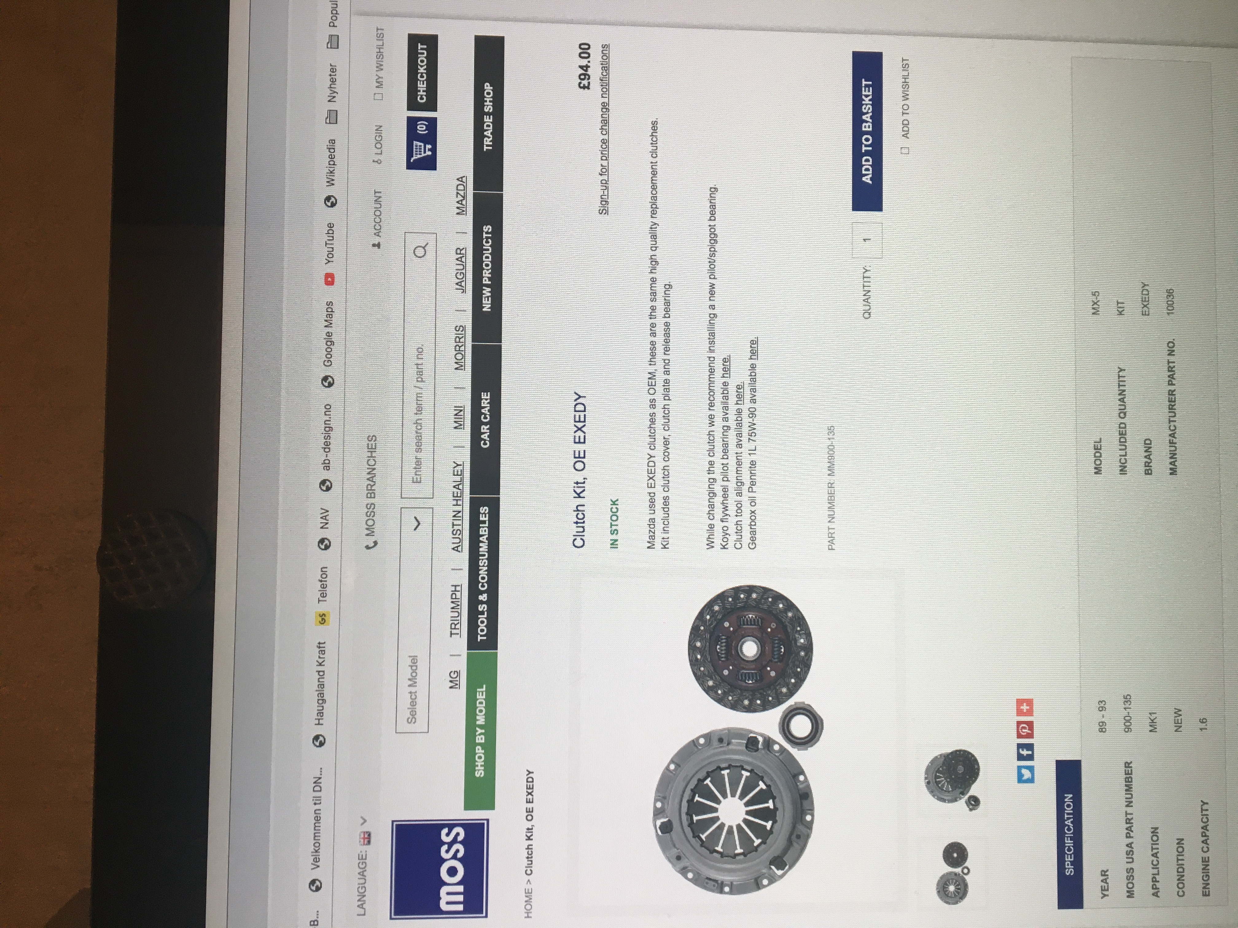

Jeg har i lengre tid slitt med en liten oljelekkasje fra motoren. etter mye feilsøk og bytting av pakninger og deler har jeg funnet ut at lekkasjen kommer fra en simmering i bakkant av motoren. Denne har jeg bestilt og tenker å bytte i løpet av vinteren. Det jeg lurer på er om jeg samtidig skal bytte clutch? Jeg merker ingen slitasje på clutchen, men den er fra 2007 og bilen har kjørt ca 100 000 km etter dette, så det er vel kanskje på tide å bytte når jeg allikevel holder på....?
Noen som har erfaring med om clutchen fra Moss er en brukbar clutch (se vedlegg), eller andre forslag. Jeg tenker at en OEM-lignende er ok.
Kommentarer?

Sikkert greit å bytte, ja. Denne er sikkert grei, du har vel ikke 200+ under panseret. Men pass på når du setter inn den nye simmringen. Den må ikke komme inn skjevt.
