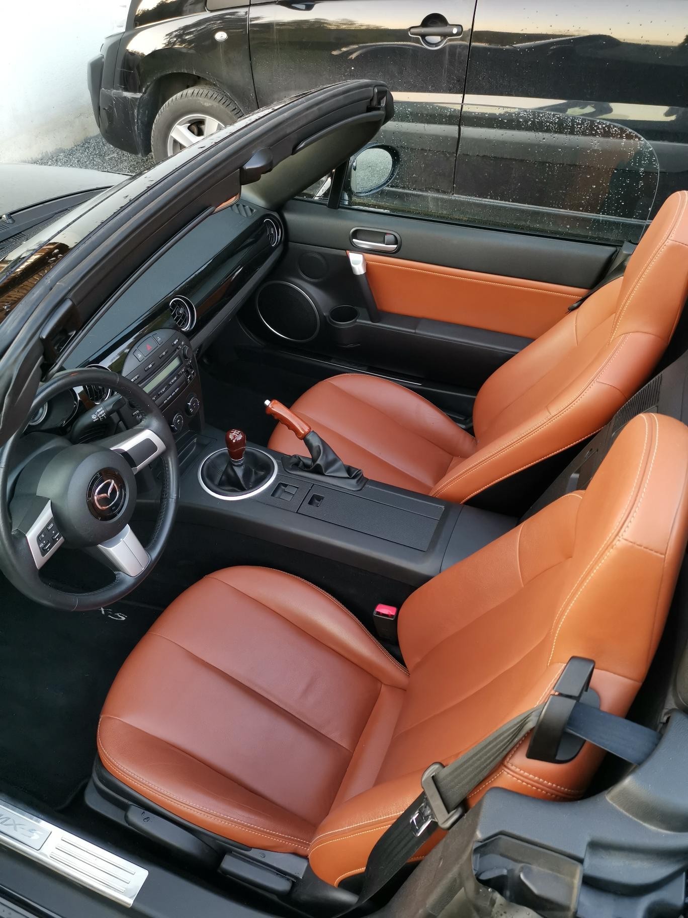

Litt god/dårlig nyhet: Den delen du har bestilt for senking av setet passer ikke din bil.
Den gode nyheten: Jo da, du har høydejusterbar setepute. Den framre spaken på bildet av førerstolen: Den hever/senker seteputen ca. 3 cm. Sto setebunnen i høyeste posisjon når du prøvde bilen?
Det med høydejusterbar setepute kom i 2008 en gang på slutten av NC1 produksjonen, selv om enkelte hevder det kom på faceliftmodellen (NC2) som kom som 2009 modell.
Er selv 194 cm, lang rygg.
Har i tillegg senket seteputen ytterligere, se innlegg i tråden førstegangskjøper. Fikk setebunnen ned ytterligere 3 cm. med denne modden. Med høydejusteringen i laveste posisjon er det nå ca. et papirarks tykkelse klaring mellom setebunnen og dørken på bilen.
Minstemann som er nøyaktig 2 meter høy har bedre plass til hodet enn meg, men han har litt mere normale proposjoner mellom rygg og bein.
