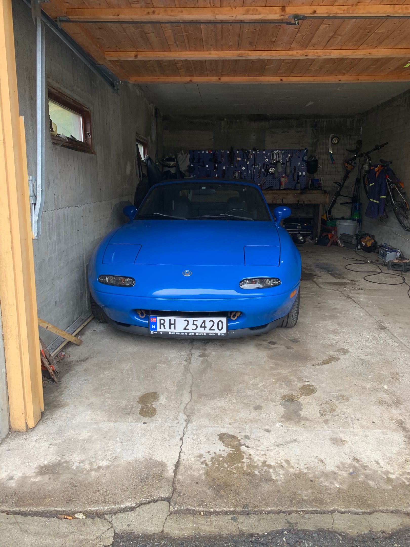

Bilde sier nå mer enn 1000 ord. Gamle skiltet hentet og fått på. Bare å vente på fruen blir ferdig på jobb da. Så eg får en liten tur.

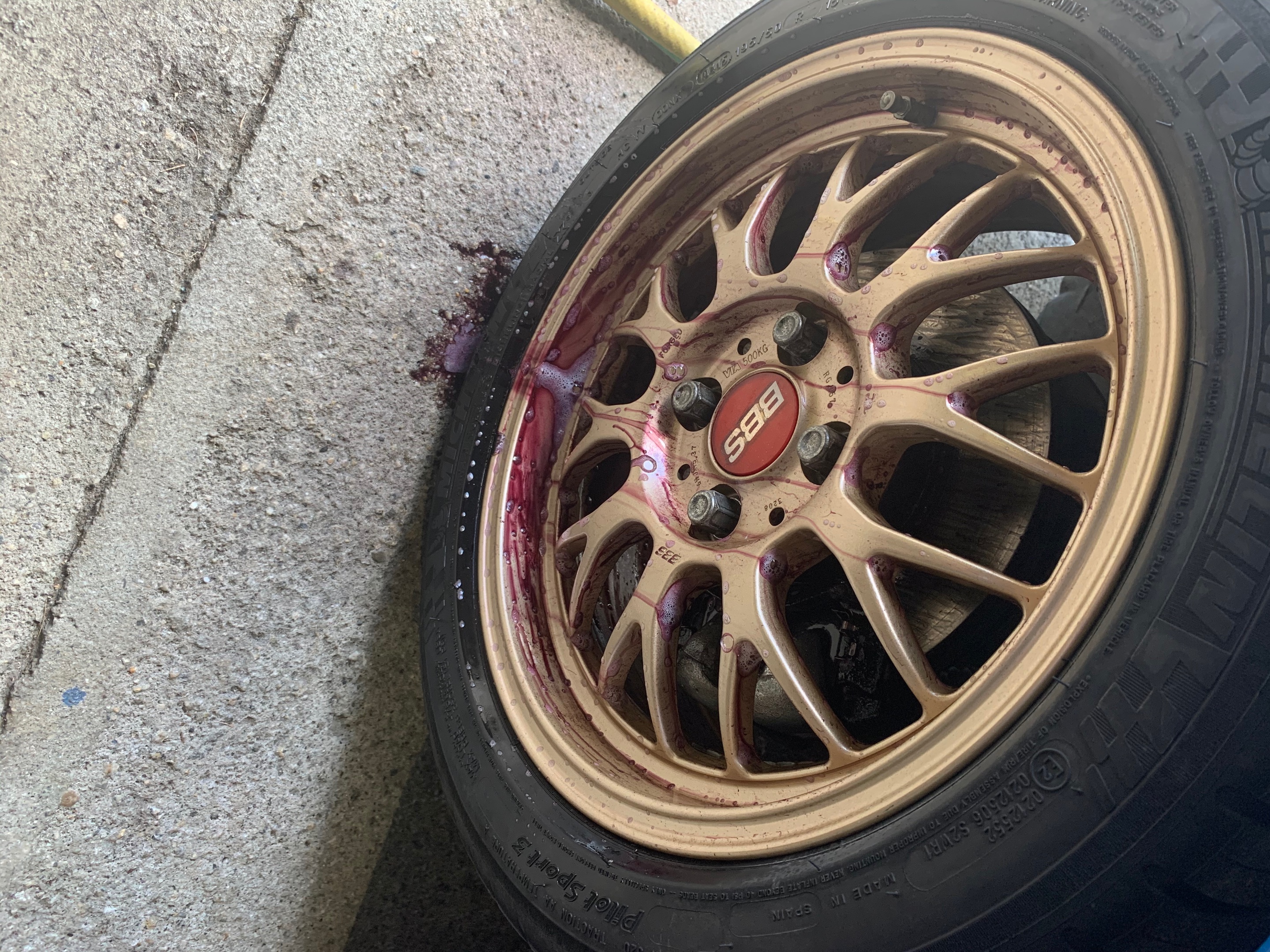

Handlet meg felgrens også i år. Tidligere kun brukt prickbort og nerta skum oppå. I år la eg Dragon breath felgrens under dette. Ble passe rent uten noe mer Men luktet ikke noe godt da

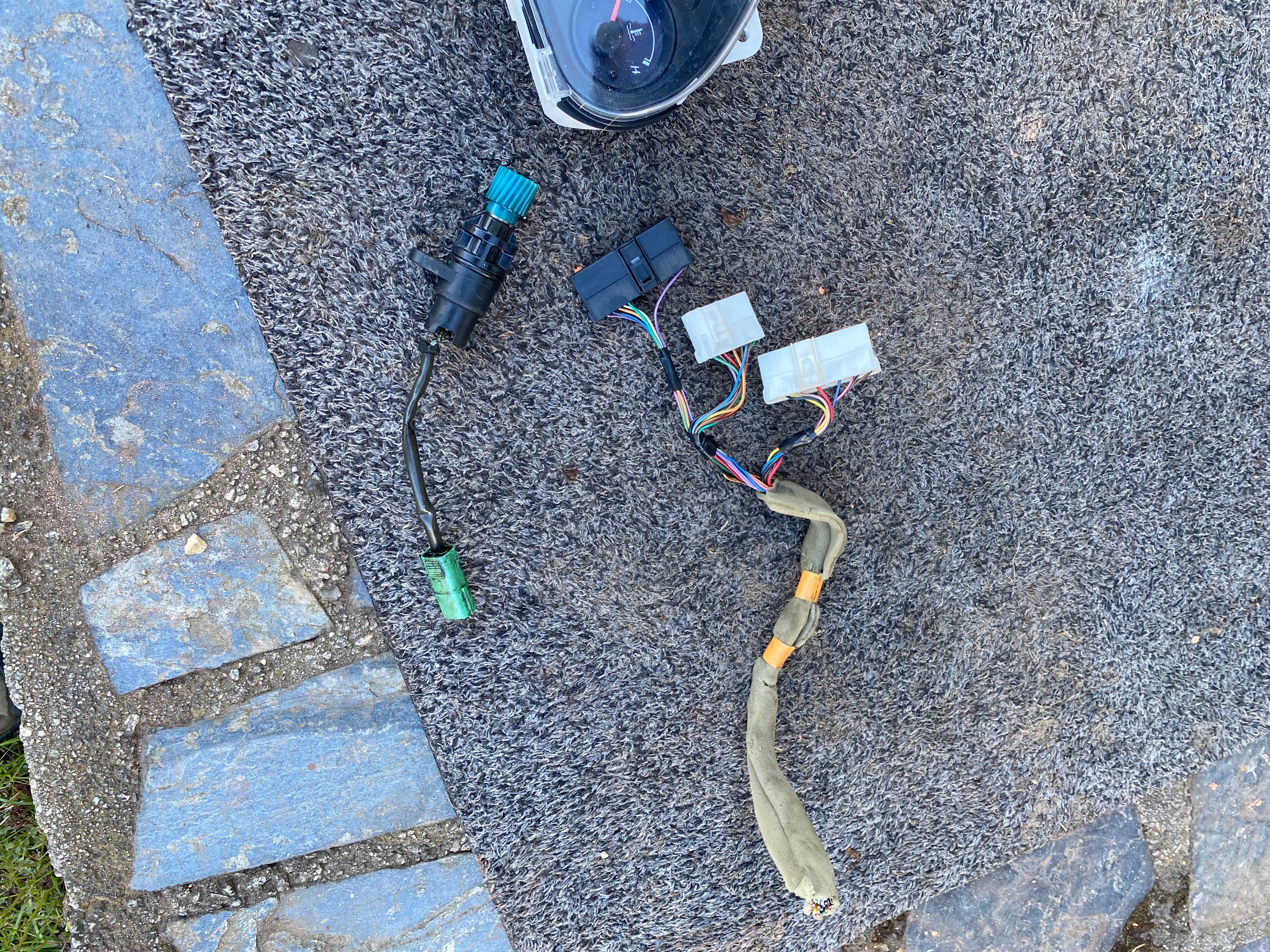

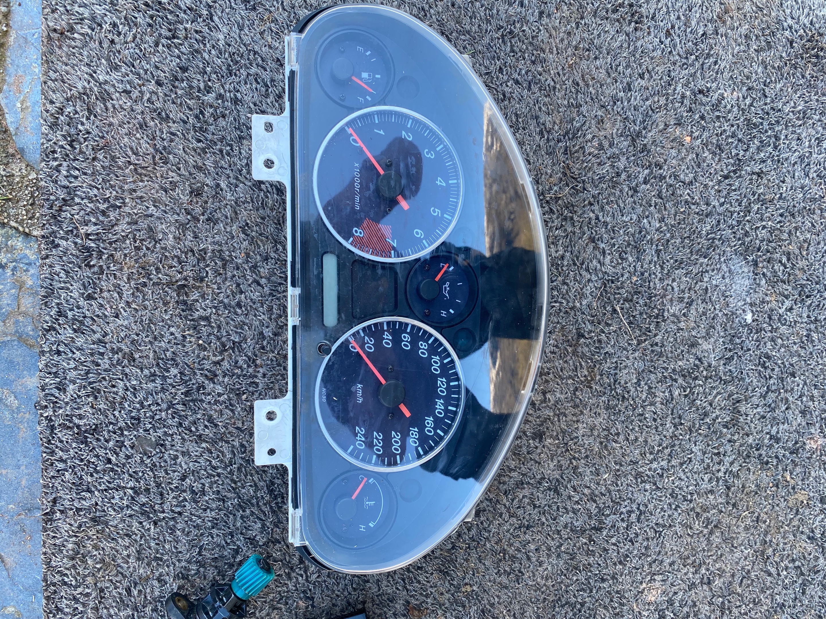

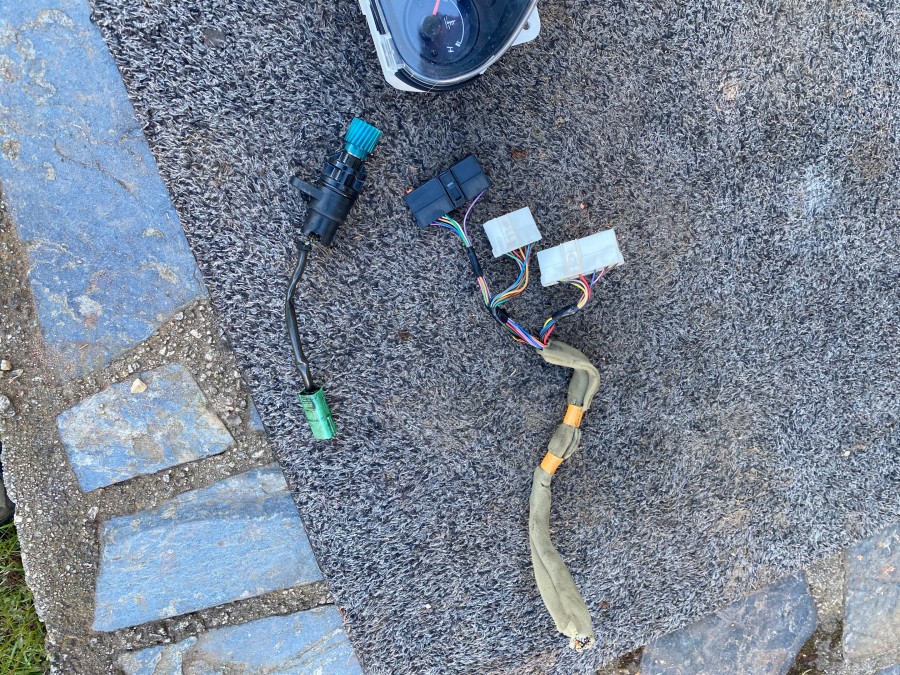

Neste prosjekt er å få byttet speedometer. Hadde bilen på testtur til jæren for å bytte airbag sensor på en nb. Må ut med hele dashet da. Tok med noe deler hjem for jobben.

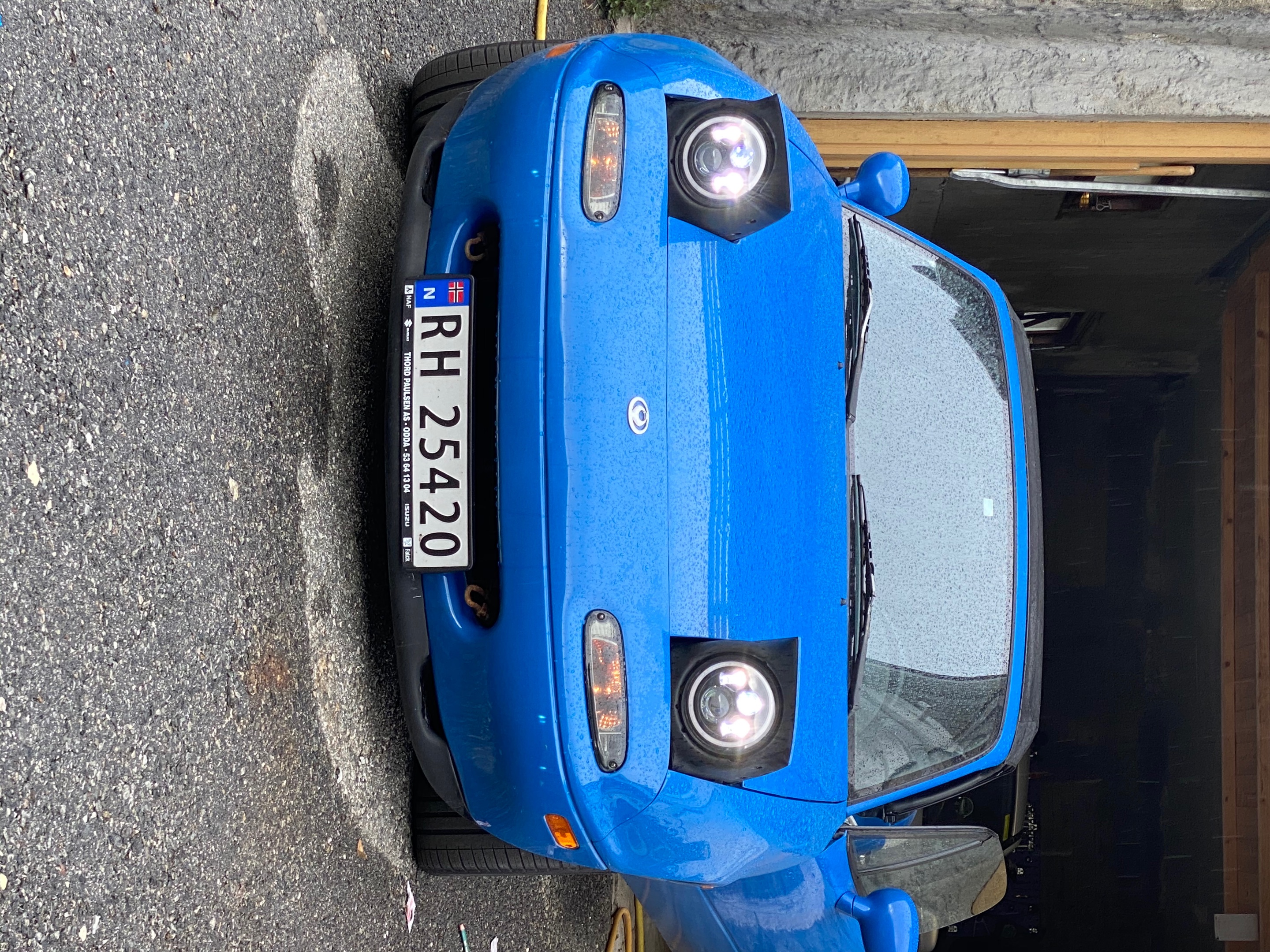

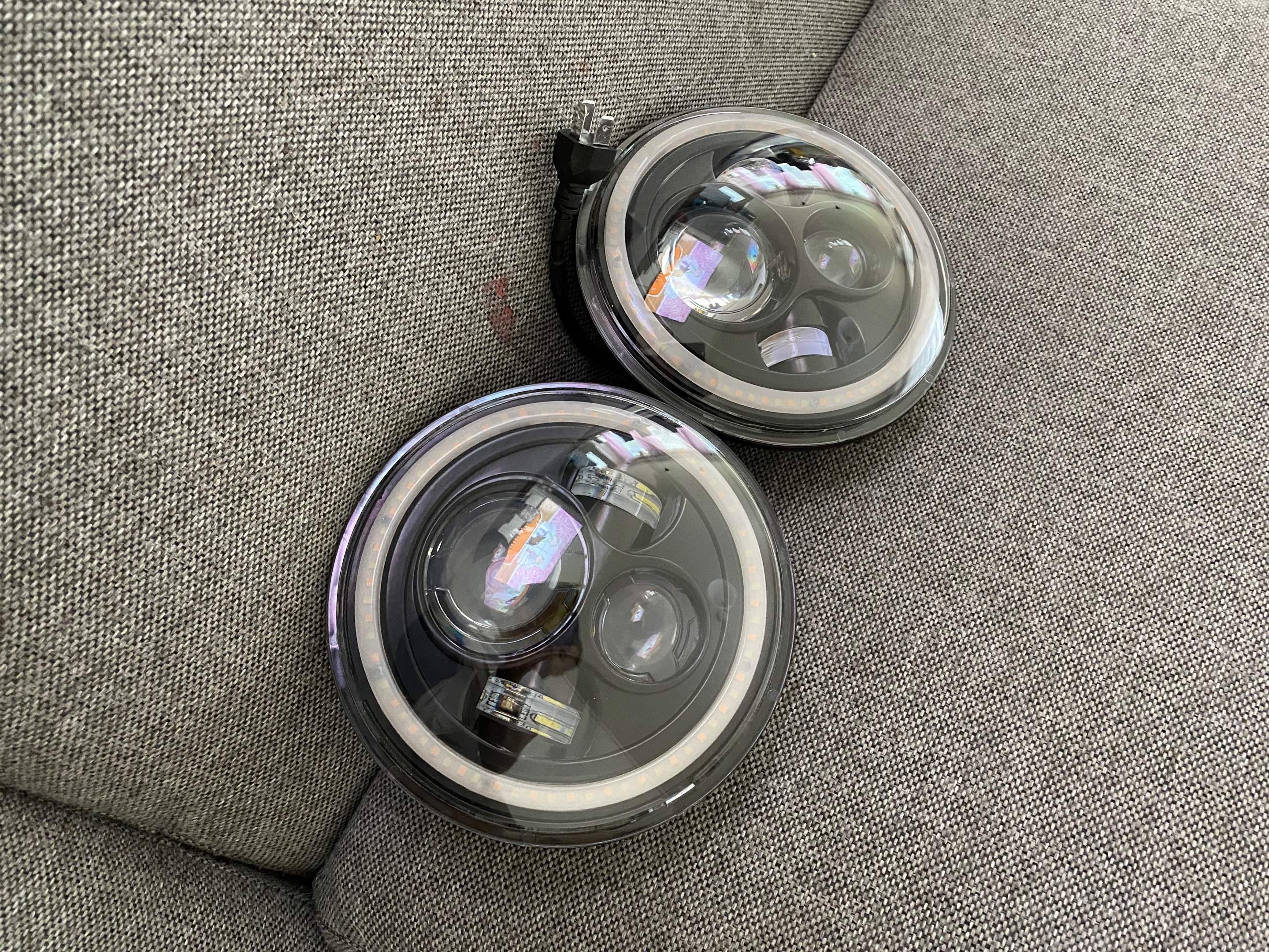

Nye auger til frosken her. Blir vel til eg selger de senere om eg ikke liker de Billig test av lys oppgradering. Blir det bra greier eg blir komfortabel med så kan det vera eg kjøper lovlige. Disse skulle vera E merket ifra wish. Men den E koden ser nå ikke eg

Nye augene ifra wish blir demontert idag Tips til gode led pærer taes imot. Disse hadde ett utrolig dårlig lys. Spredning som eg ikke såg vinkel til justering engang. Så de blir lagt i hylla med tabbe kjøp.
