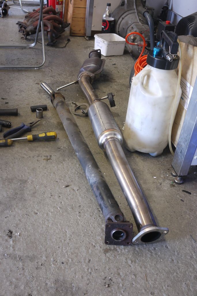

Først måtte alt av duppeditter og slanger demonteres. Det viste jeg fra før av. Det jeg derimot ikke var klar over, var at eksos og mellomaksling også måtte av. Og det er jo en skikkelig drittjobb, som tok litt tid, og var litt frustrerende kan man si. Men det gikk

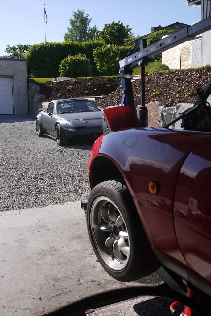

Vidar, bubba og Alevan forbereder løft av gamlemotoren.

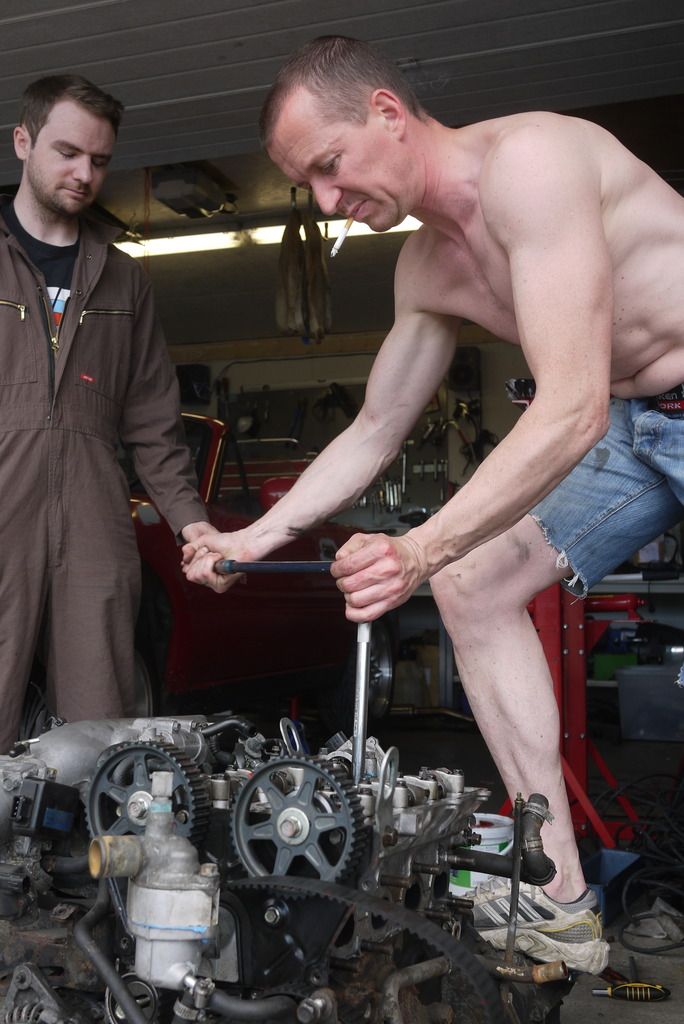

Da er toppen endelig over på bignose-blokka. Moment er satt. Tror Truls skal legge ut en morsom gif. av dette.
