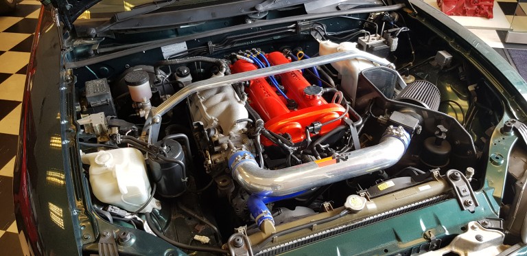

Her parkert utafor Coop'en i Hurdal... Fikk et rekomandert brev i posten fra Spania som jeg måtte hente på posten, og som viste seg å være en fartsbot fra oktober i fjor. 135 i 120 sone ble totalt €50...
Nå også med HT som matcher vinterdekk felgene...

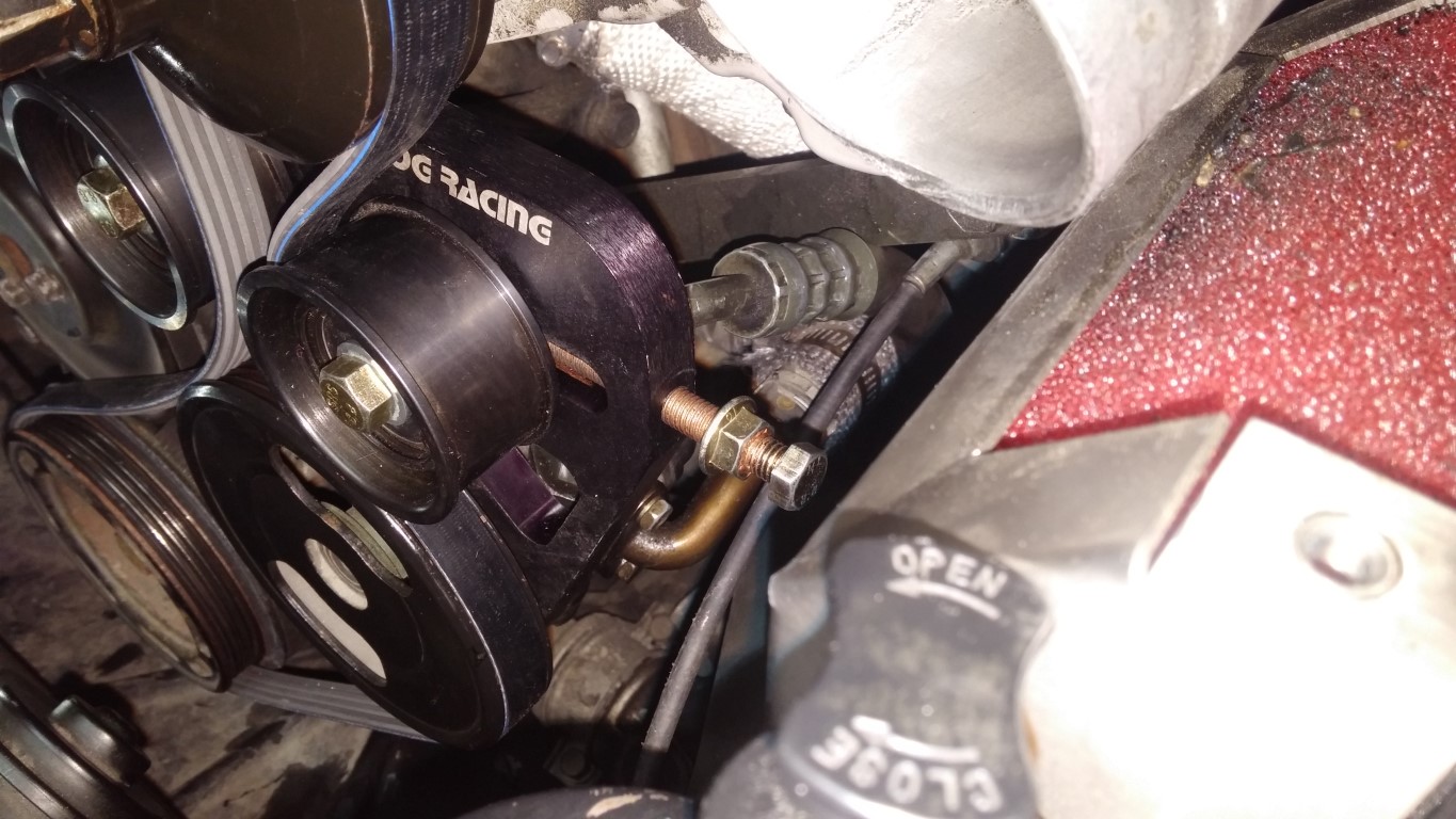

Begynner med denne strammehjul-braketten som jeg kjøpte for et år siden fra junait'n og fikk levert i oktober en gang av min tidligere faste delepusher som kom fra Florida... Var ikke så bolt on som jeg trodde den skulle være, bl.a. måtte jeg demontere og snu servoslangen som går inn på toppen av pumpa, slangen måtte da legges i en S-form bakover, deretter måtte det midterste hullet i braketten files opp, da det ikke traff festet i servopumpa når de to andre boltene var på plass, men etter litt fundering og justering er nå alt på plass, veldig enkelt å stramme reima med denne... Fortsettelse følger...
Etter et par år med stort sett bare hard bruk, er det på tide med litt service og annet småtteri.

En god investering det der Hadde den selv på mitt eget m45 bygg, det var dag og natt mot den gamle.

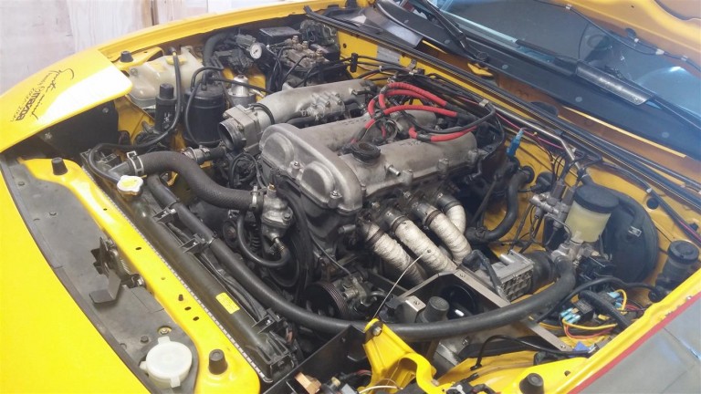

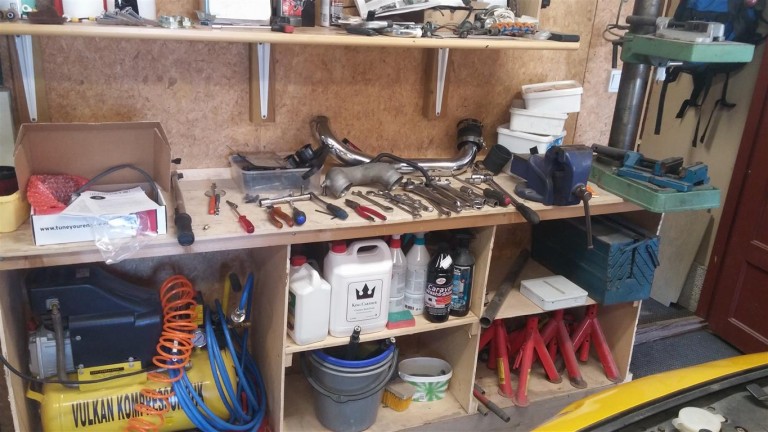

Den ene av to muligheter for banekjøring i NSK regi i år... Lakkert kanaler, nedre panel forskjerm og skvettlapper som er montert fordi vi har 6km grusvei her vi bor. Sliter alvorlig på lakken med all steinsprut. Skal også legge på ei forsterkning på laveste punkt på eksosrøret foran bakakslingen...
Litt tomt på denne sida, måtte ut med grenrøret for å få sveisa på feste til bredbåndslambda. Trenger mere kontroll på blandinga...
Morroklumpen ligger på gulvet, og har fått musefelle vakt så ingen fremmedarbeidere skal bosette seg innimellom skruene...
Kjekt å ha arbeidsbenken bak ryggen når man peller ifrahverandre saker og ting...

-og sørga for at den er justert riktig til enhver tid...Stalfa wrote:Da burde få lest av blandingen ijaffal.....
- Posts: 3048
Re: IL Tempo....
Hva bruker du for å justere?Agility wrote:-og sørga for at den er justert riktig til enhver tid...Stalfa wrote:Da burde få lest av blandingen ijaffal.....

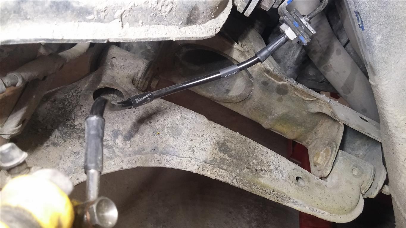

Flere matnyttige modifiseringer introdusert da det allikevel snødde i dag...
Goodridge stålomspunnede bremseslanger, ønsker så hard bremsepedal som mulig for å få best mulig føling med hva som foregår og hva jeg vil oppnå...

Hemmelig oppskrift?Stalfa wrote:Hva bruker du for å justere?Agility wrote:-og sørga for at den er justert riktig til enhver tid...Stalfa wrote:Da burde få lest av blandingen ijaffal.....
- Posts: 1680
Re: IL Tempo....
Neida... Bare finjusteringer med powercard da dynoen avslørte at motoren gikk litt magert på fullt pådrag med den mekaniske trykkregulatoren som var original. Vil jo ikke ødelegge maskineriet...

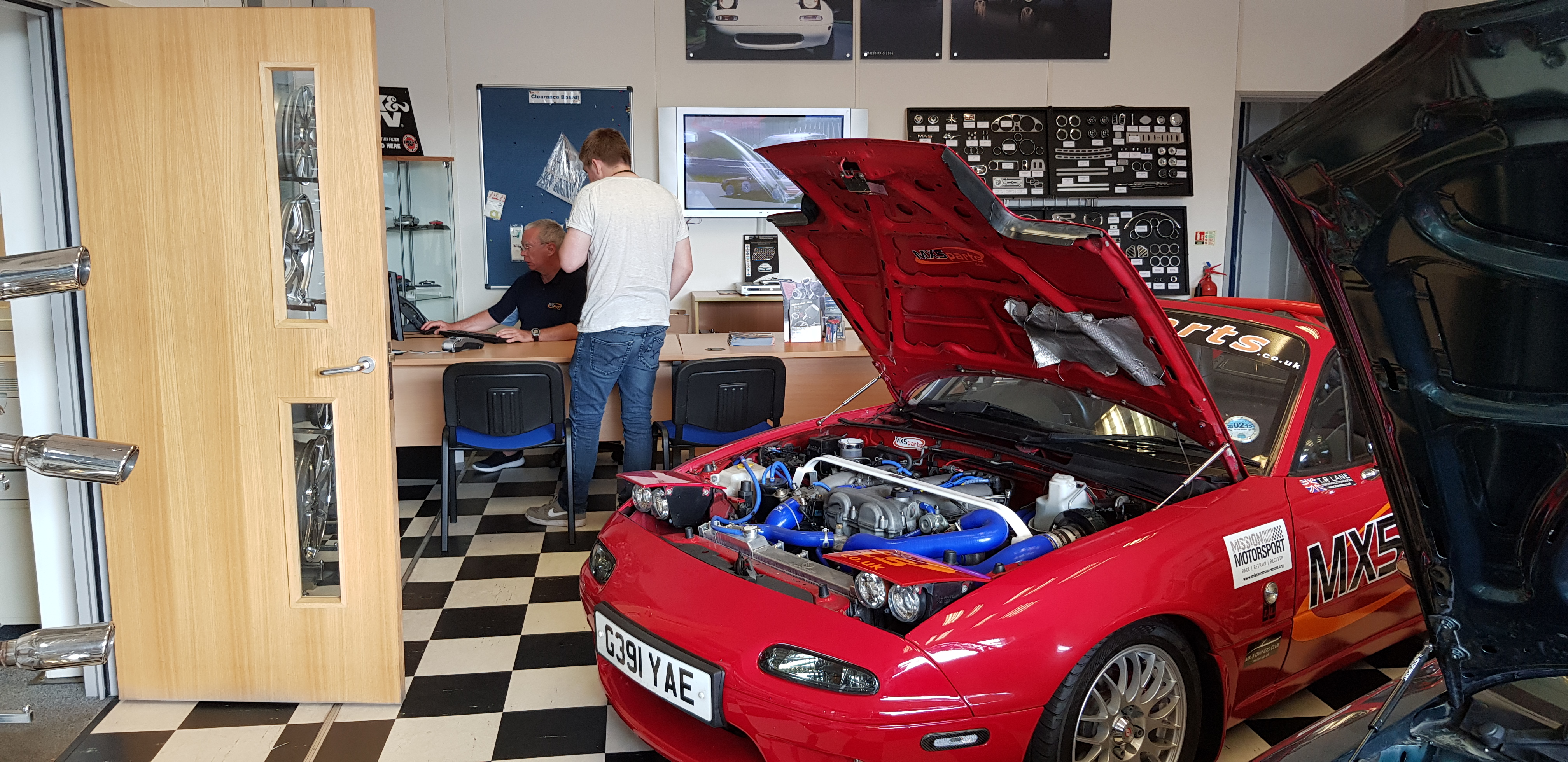

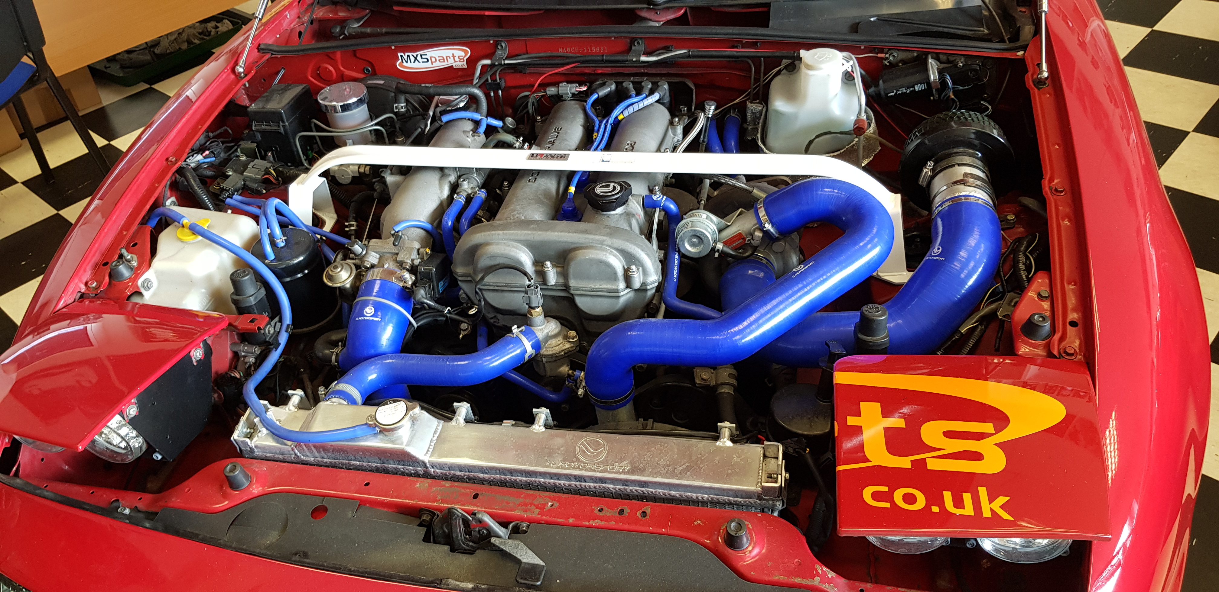

Var innom her en tur på fredag akkurat idet de skulle stenge, men Kristoffer fikk handla det han hadde planlagt og litt til...
