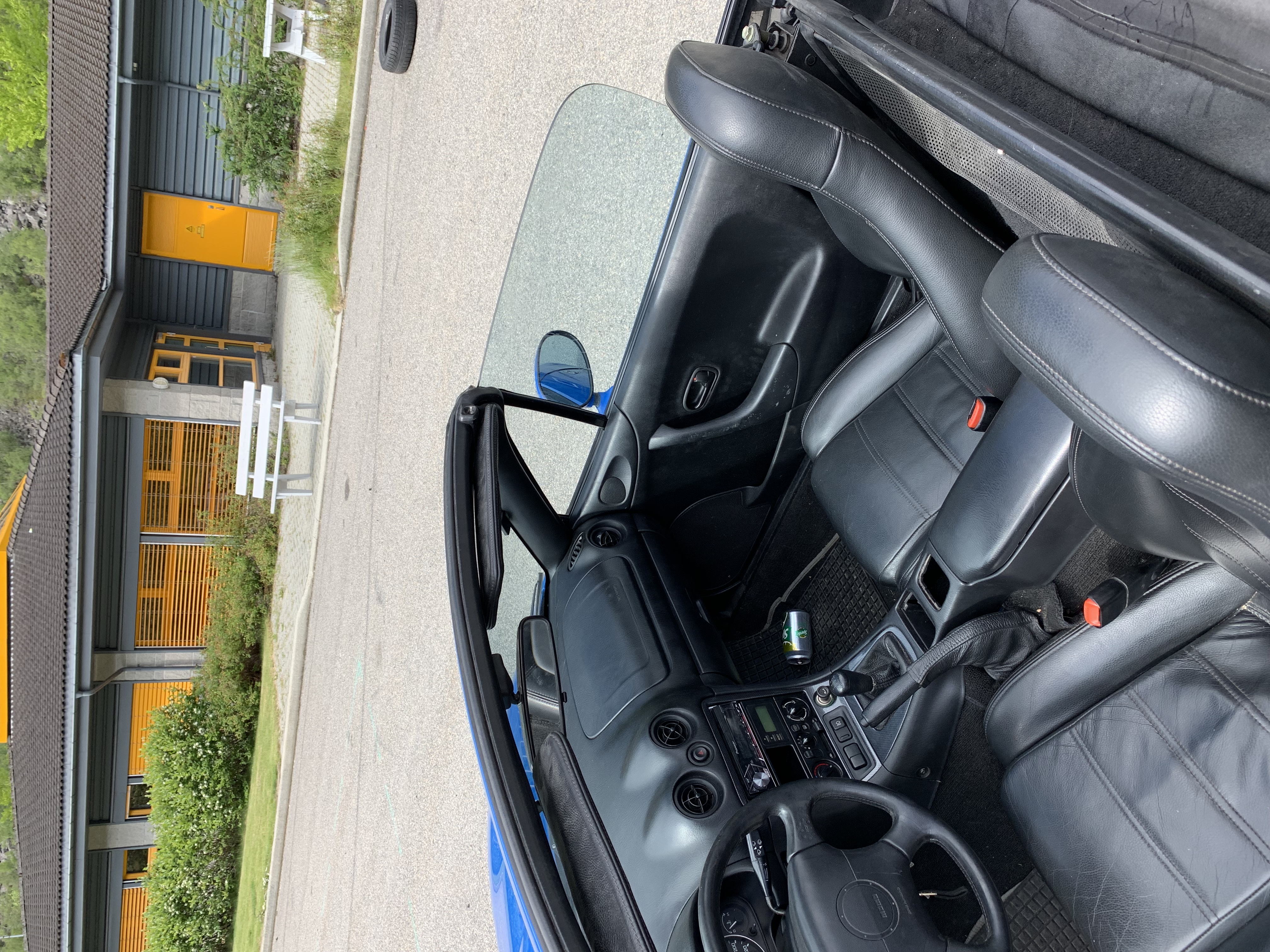

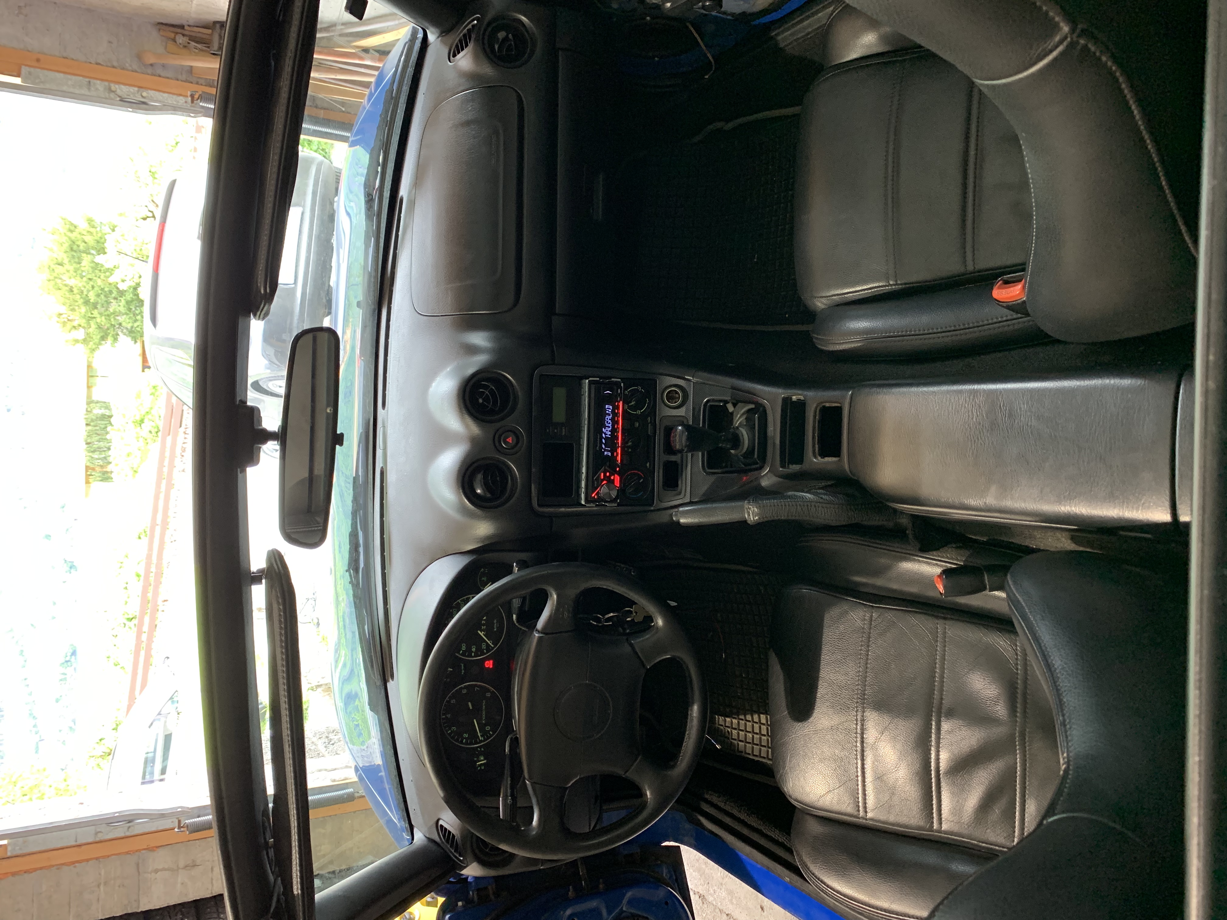

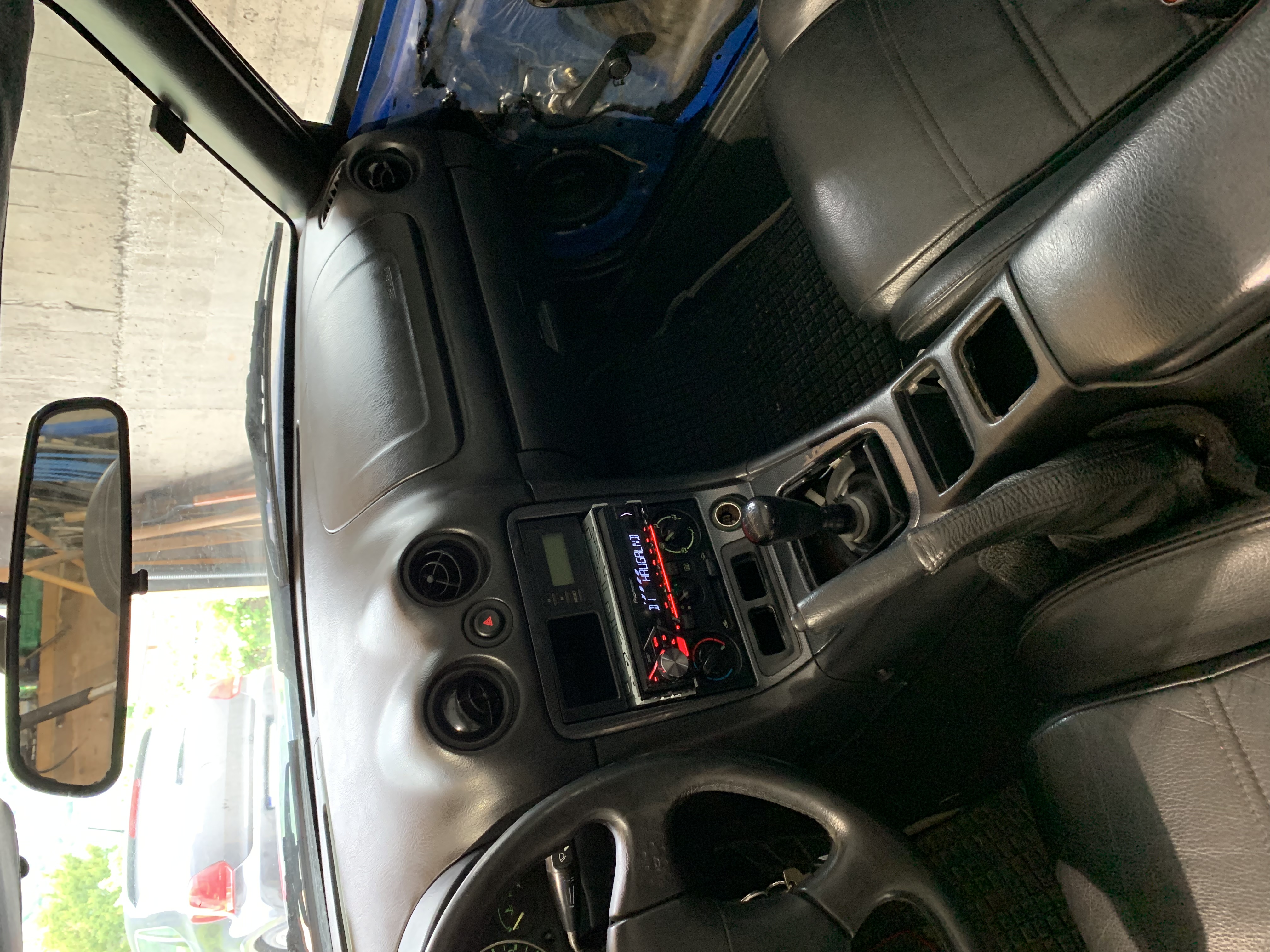

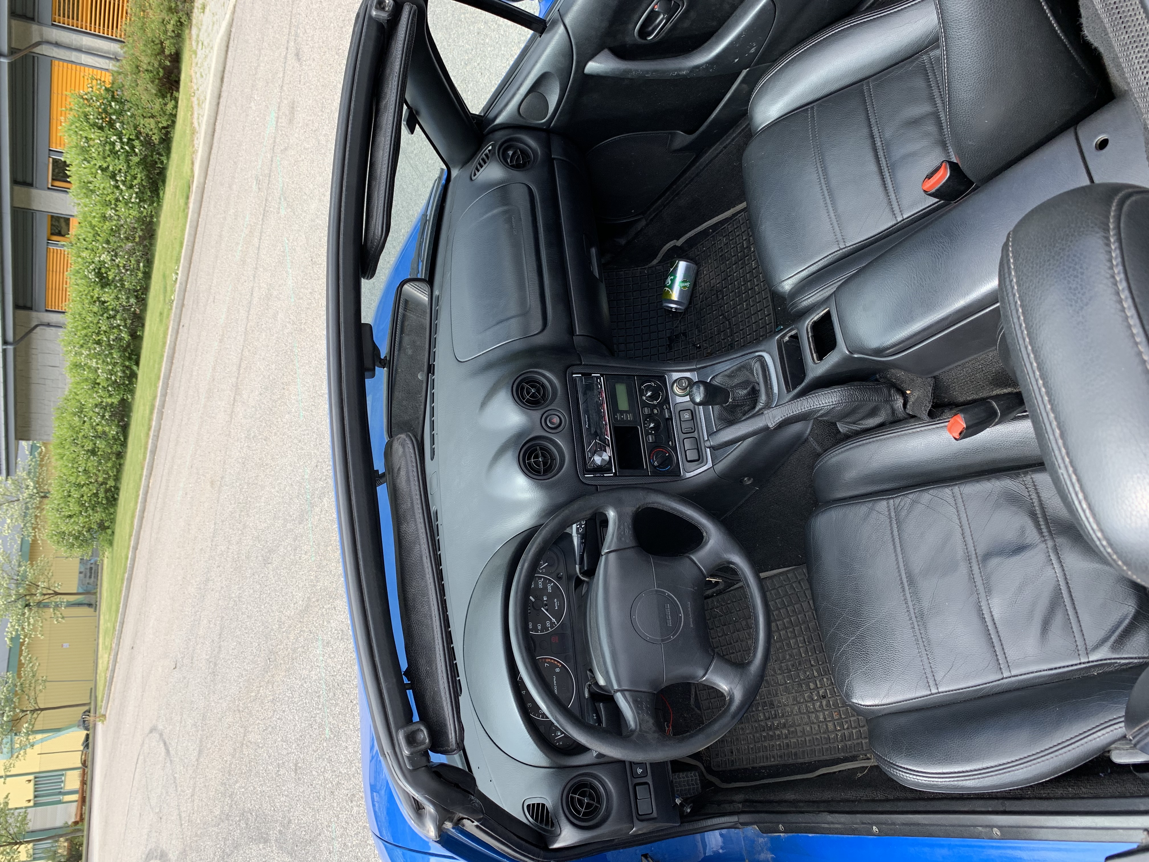

Da var eg ferdig med dash. Mye huepine og sliten nå. Må bare få koblet opp klokka og rydde litt ledninger så eg får inn stereoen. All ære til han Ove så hjalp meg med min drøm om Nb dash.

Flotte greier! Ca hvor mange timers jobb er det tilsammen?
Re: Blåbæret

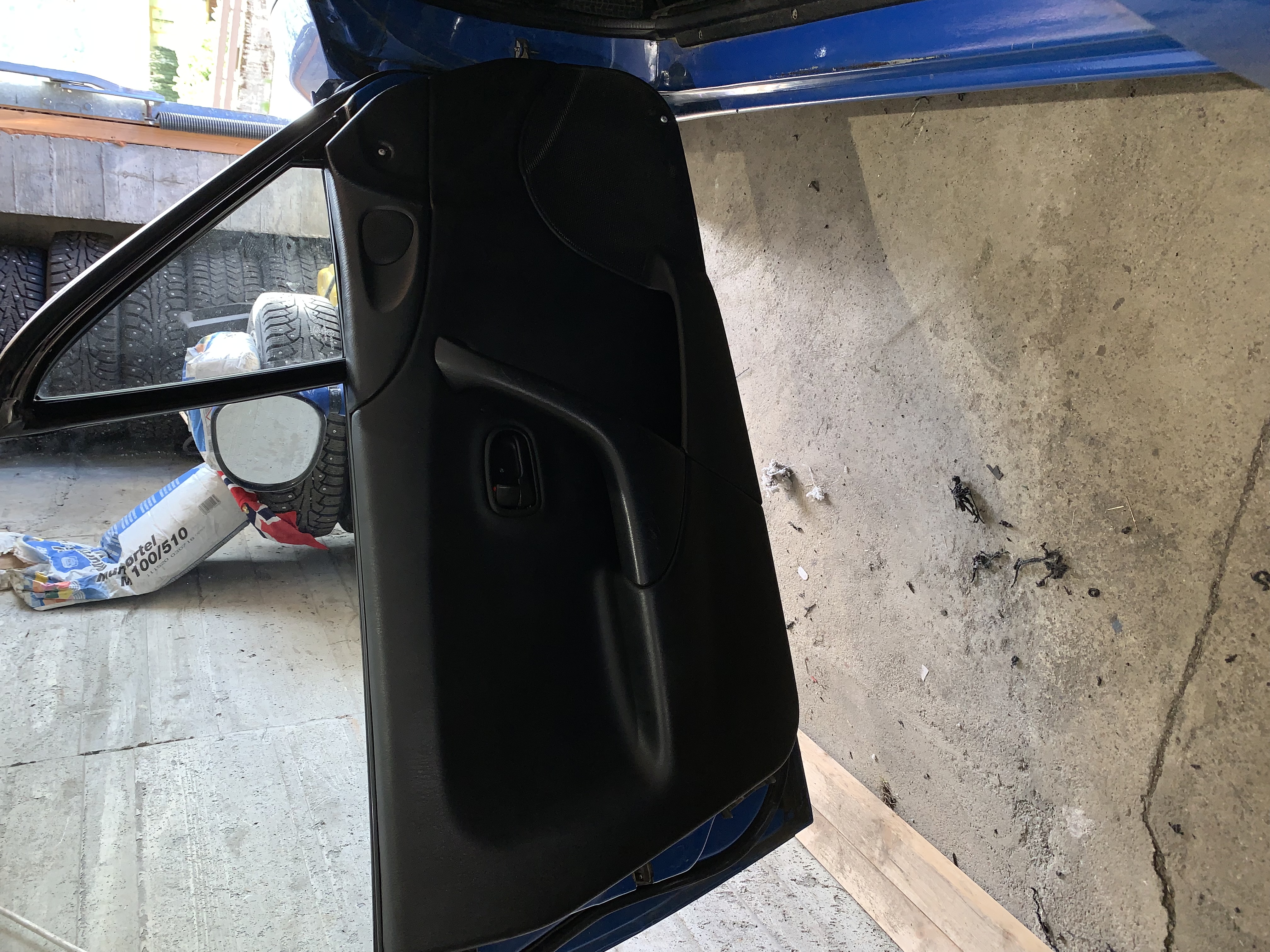

Dashbordet tok vel under timen å få ut. Og sette over ledningsnettet og koble opp så varmeapparatet og nødblink fungere. Samt sigarett tennern tok plutselig ett par timer. En times tid å montere igjen. Har vel brukt like lang tid nå i kveld med å montere ett dørpanel

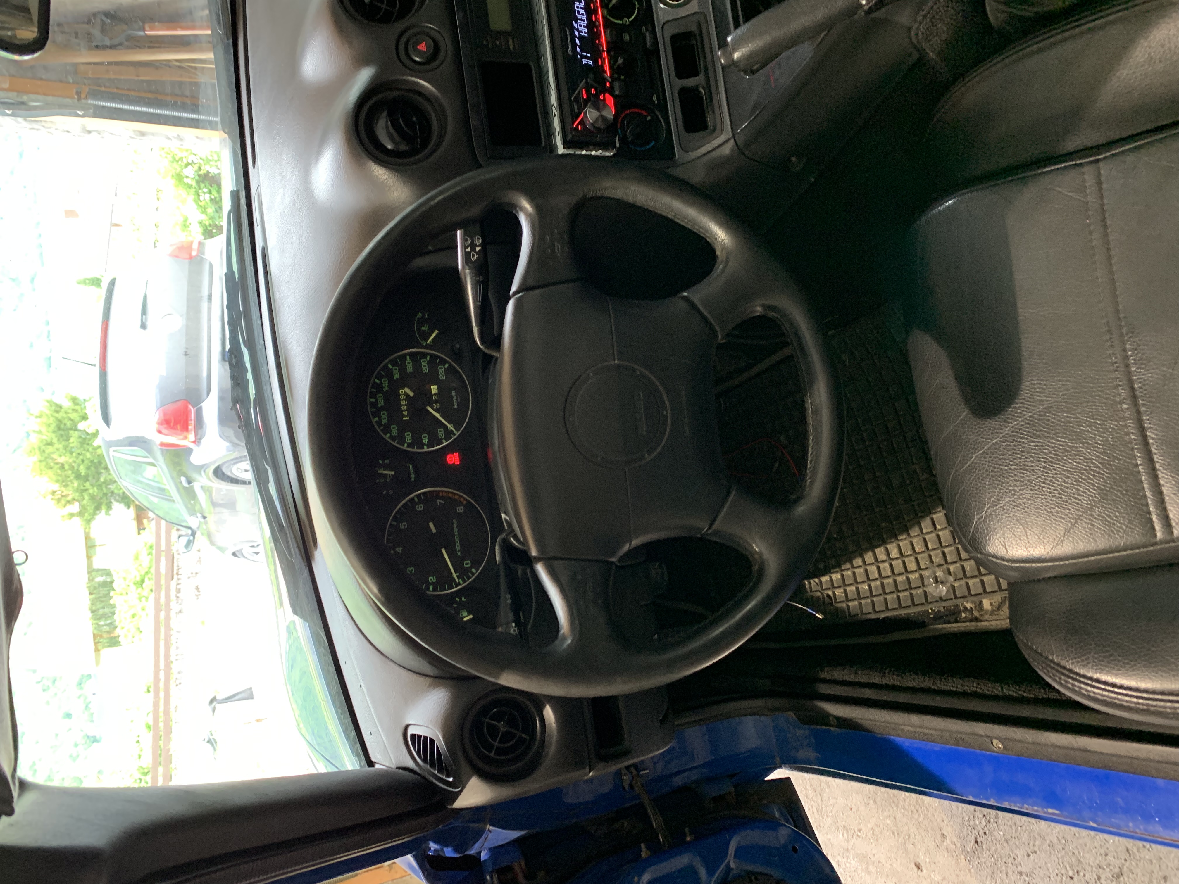

Takket vera min gode venn migatronic så ble eg nå ferdig. Må få ordnet meg elektriske vinduer og nye høytalere så sier eg meg ferdig.
Re: Blåbæret

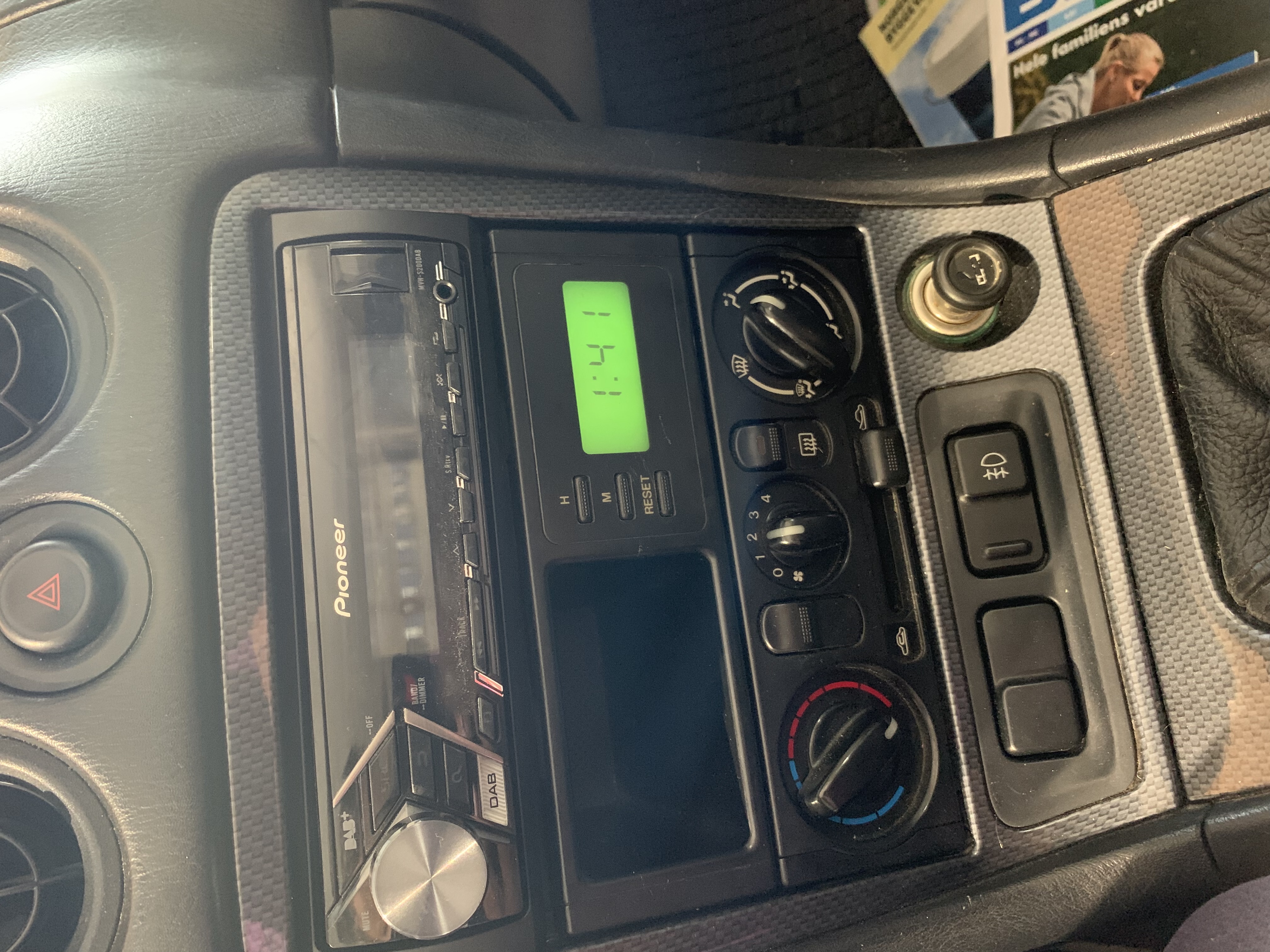

Fikk nå liv i klokka og. Greit at alt så er montert fungerer. Høytalerne ble skikkelig boss. Var jo god lyd før eg begynte. Må ha fått slag etter eg sveiste på dørene

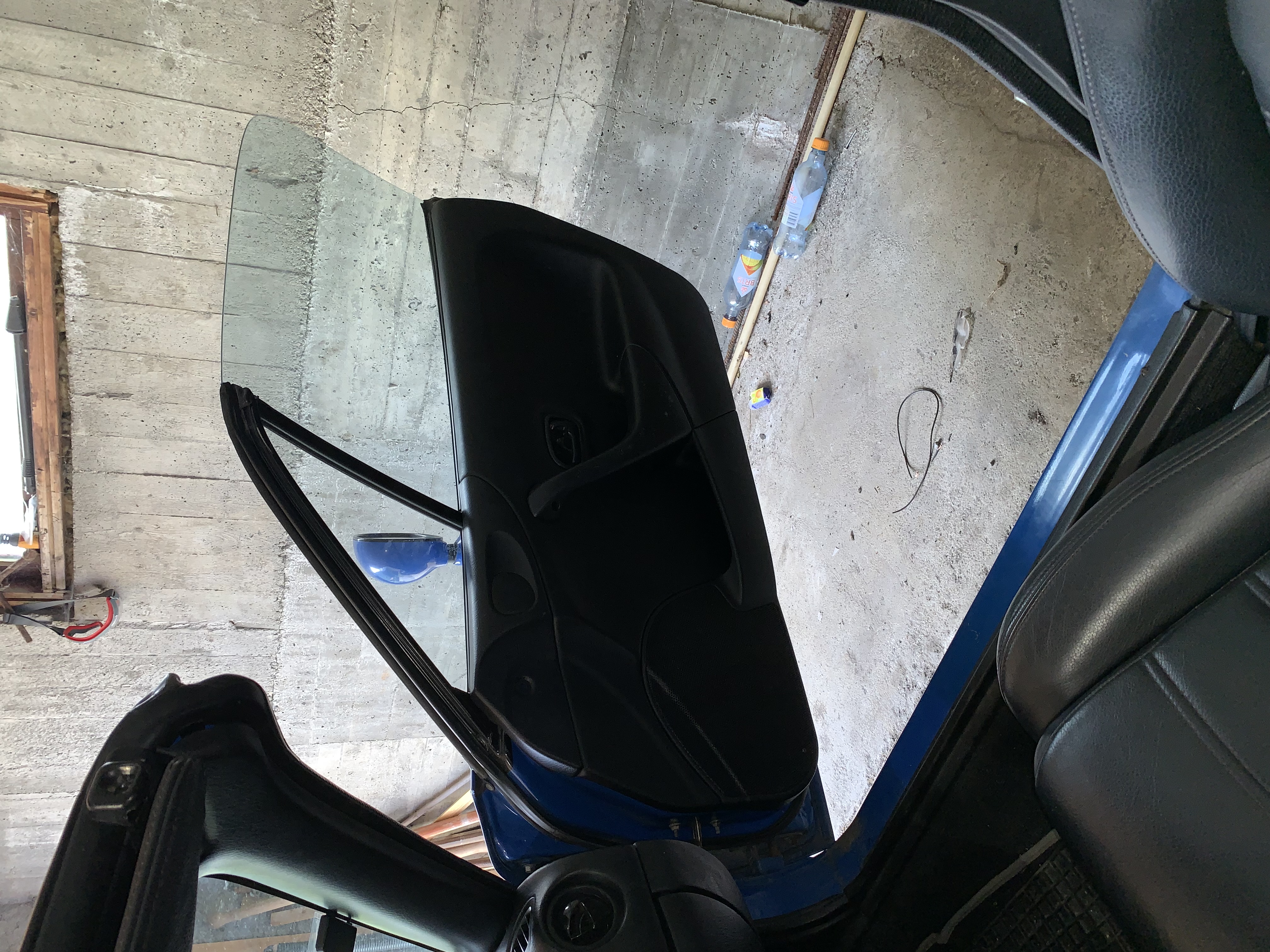

Fikk endelig høytalere idag, de satt helt fast i vindingene etter eg har sveist på dørene, de burde nå tålt dette da eg ikke var i nærheten med jordingen,, da eg begynte på dette så kom posten med pakko ifra Autolink.co.uk, så da ble det å få opp elektriske vindusheiser og ledningsnett og få nedi askebeger og få byttet ut 10ae ramme rundt girstang og radio, for det ville donor eigern av dashet ha tilbake Utrolig lett å få lagt opp el vindu, plugg and play, mangler kun brytern nå, men fikk nå koblet litt så eg fikk de opp og ned så det ble montert ferdigt.. Noen så har bryter til na eller nb så kjøper eg gjerne denne.. Kineserne bruker nok lengre tid enn eg har tid til
Dørpanela er montert for siste gang håper eg nå, vert mye av og på for å tilpasse ting og tang..
