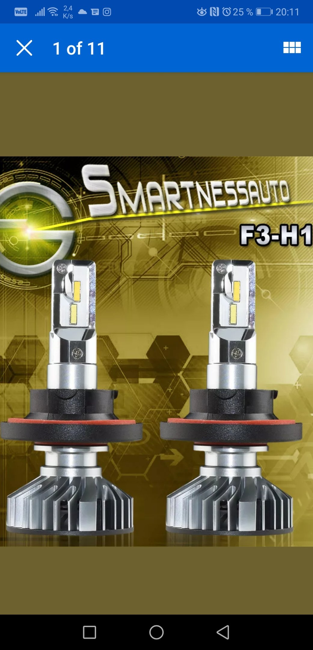

Jeg har kjøpt disse LED pærene på AliExpress men ikke fått testet enda. Kan rapportere når de er på plass. Fikk de anbefalt fra noen andre som var veldig fornøyd og mente det var en god oppgradering fra halogen.

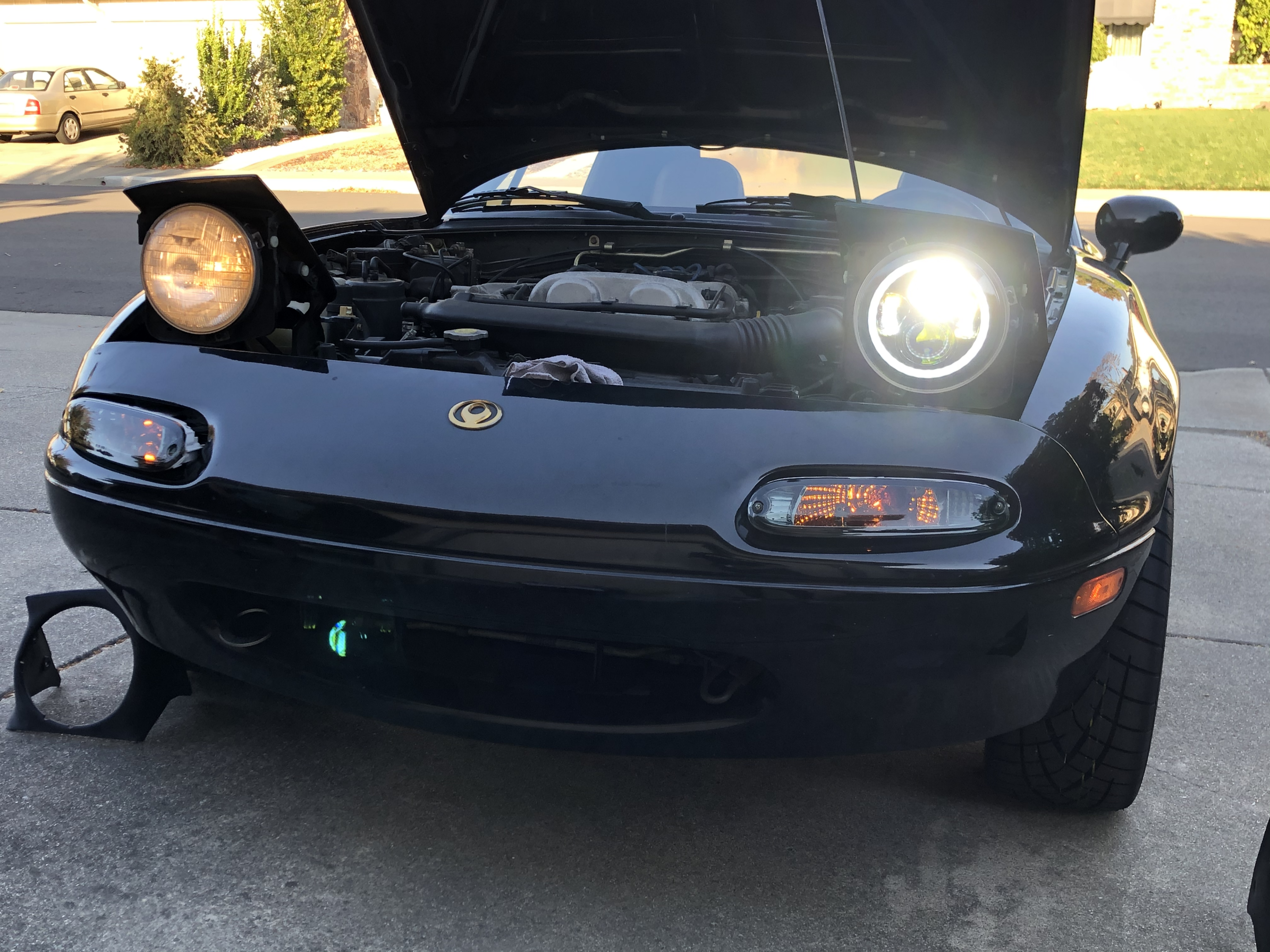

Det lille jeg har kjørt i mørke har jeg blitt imponert over lyset i oem lyktene.
Ellers har jeg siklet litt på disse https://www.ilmotorsport.de/shop/articl ... 5?aid=6790
Men tenker jeg venter til jeg opplever at oem-lyktene lyser dårlig.
