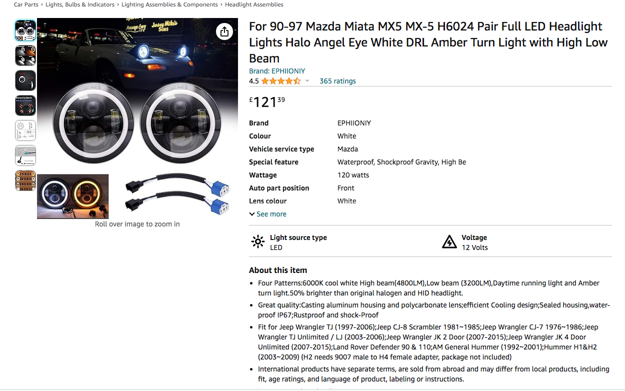

De originale hovedlysene på Miataen er ikke av de beste, så jeg vurderer å skifte til LED. Kom over et par på Amazon.co.uk som virker lovende. Noen på forumet som har erfaring med skifte til LED og kan anbefale lykter? Regner med at lyktene som anbefales er EU godkjente...

Her oppfatter jeg det er noen ganske klare fallgruber å gå i.
1)Lyktene må være merket med "E" for å være godkjent
2)Det er faktisk en ØVRE grense for hvor mange lux du kan kjøre med, for ikke å blende alle oss andre (og deg selv). Lysene skal "ikke lyse sterkere enn 0,7 lux i en høyde på 1,10 meter, målt 25 meter foran lykten".
Hvis lyset på veien rett foran deg er altfor sterkt, så ser du ikke noe "lenger fram", derfor skal du for eksempel ikke ha på tåkelys sammen med nærlys.....og alle vi andre som møter deg, vi ser ikke "meteren"......
Mer informasjon finner du her https://www.vegvesen.no/trafikkinformas ... ilens-lys/
Finner du ut at disse lyktene er "innafor", så oppdater gjerne. Jeg tror "E"- merket bør være et minimum, og det er for øvrig en grunn til at "100Watt" pærer ikke er godkjent for annet en bilsport......
For å være konstruktiv, egentlig oppfatter jeg de originale "bøttene" til NA som ganske gode, fordi de er så store. Setter du inn Osram Night Breaker eller liknende, og har en reflektor som ikke er korrodert, så tror jeg egentlig du har ganske mye lys på veien. Men det blir selvsagt ikke like mange lux som moderne LED lykter (som vel krever automatisk lastkompensering for å ikke blende motgående trafikk (?))

Takk for fornuftig innspill obi-one! Kanskje det kan være sikrere å kjøpe hovedlykter fra er firma i Norge som kjenner til de norske reglene for hovedlys på bilen....
