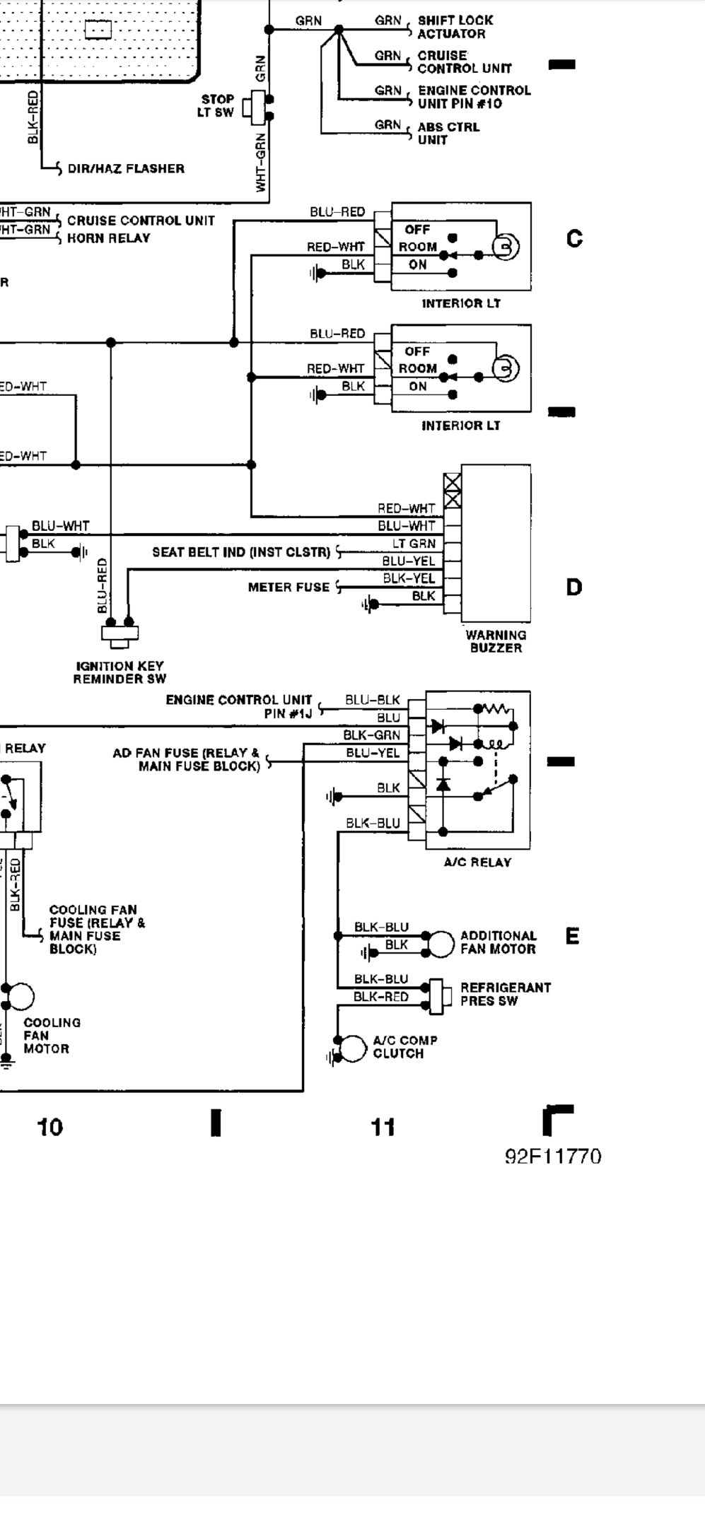

Jeg lurer på om noen på forumet kjenner til om AC-kretsen har sikring. Finner ingenting her, untatt AC vifte...

Re: Servoreim
Foruten via styre kretsen så virker det til å være kun 1.
Samme som da tar AC vifta.
Edit1: Styre krets har via Wiper Fuse foruten styring via ECU.
AC krets
AC krets
