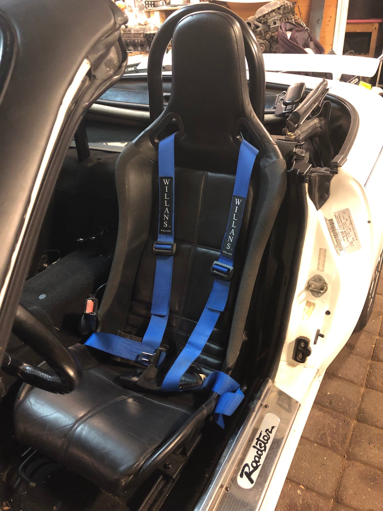

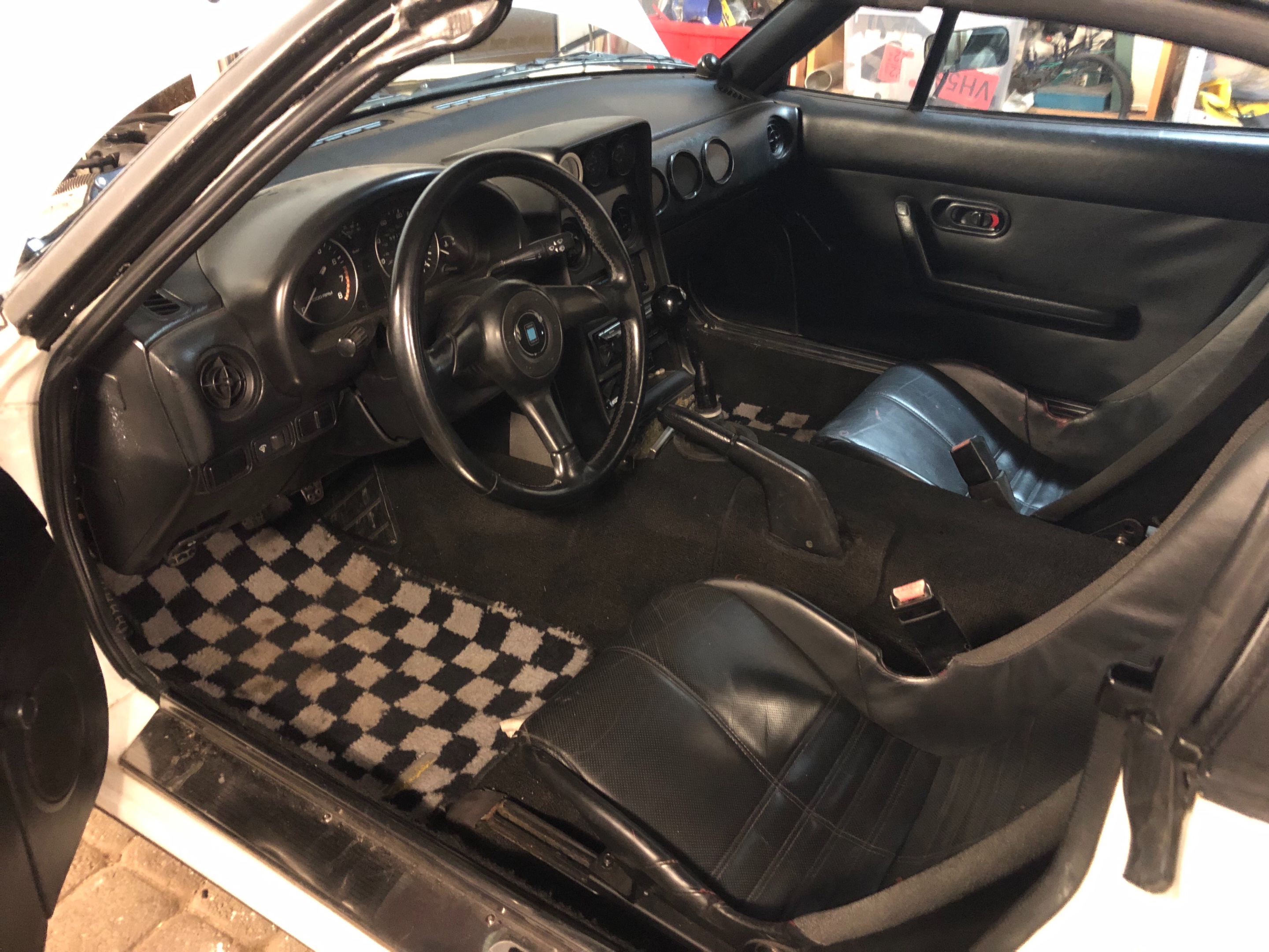

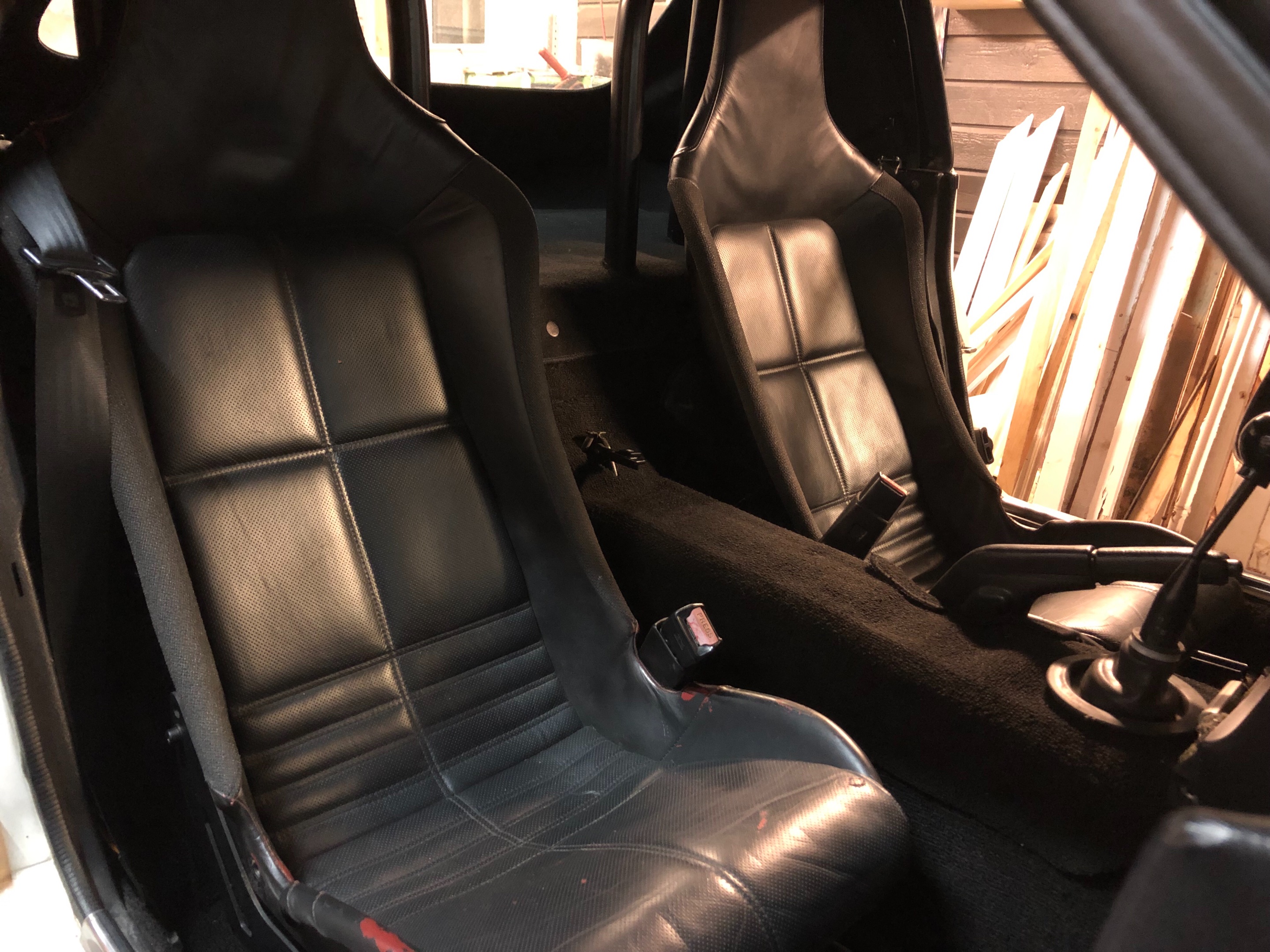

Jeg har montert Lotus seter for andre gang i to forskjellige biler og ganske fornøyd personlig, fruen syntes de er litt for harde men jeg har det veldig bra. Føler det er en grei kombo for landevei og auto x. ettermonterte også hull for 4 punkt belter. førersetet har jeg montert med egen produserte fester på oem skinner (Trymfab) for å opprettholde muligheten for justering. Passasjersetet er montert på innkjøpte fester men også på oem skinner.
Det var montert Sparco sprint junior på originale skinner når jeg handlet bilen, det fungerte veldig bra det også men det var seter fruen ikke kom ned i.
