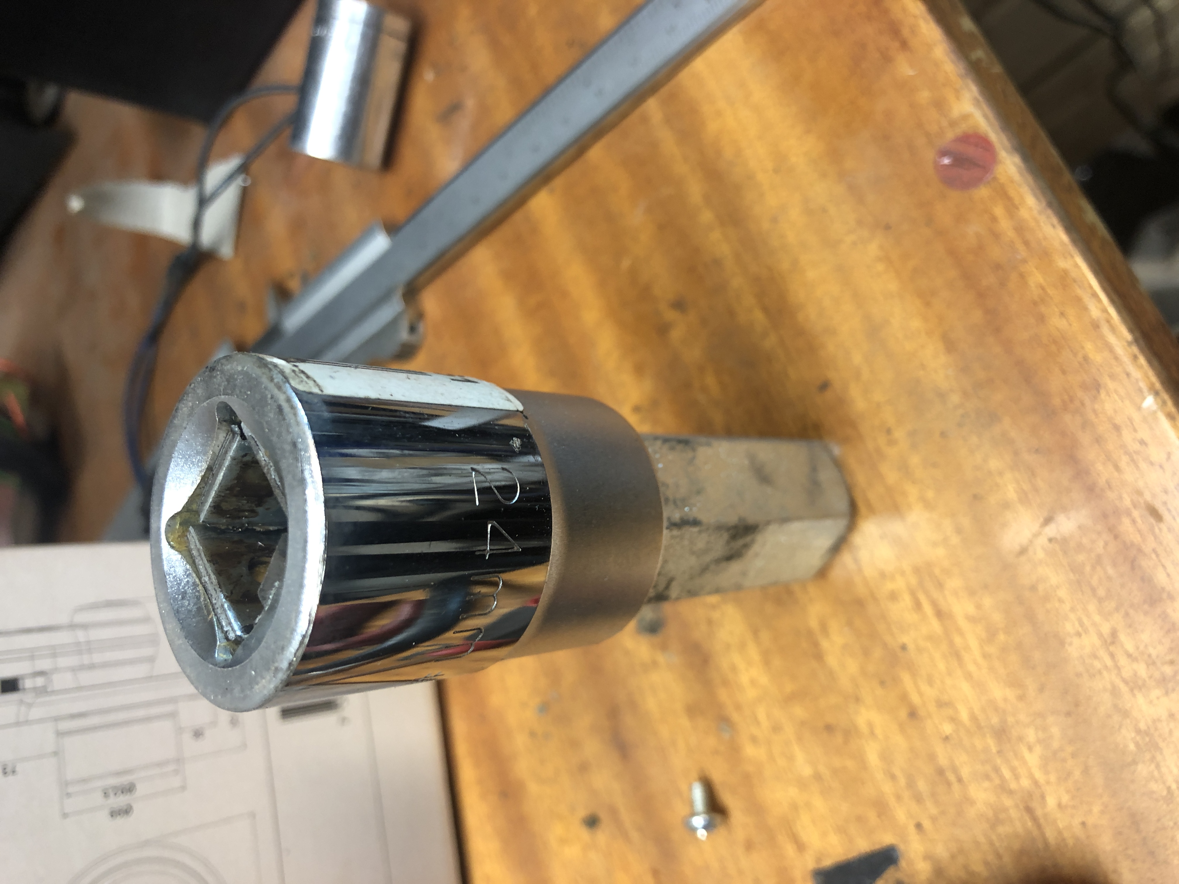

Skulle egentlig bytte girolje også, men fillpluggen satt dønn. Prøvde med rustløser og varme, men det eneste jeg fikk til var å runde litt av kantene på pluggen. Tar gjerne i mot tips..

For å få bedre tak bør du har et verktøy som er firkantet som får tak helt rundt.
Jeg lagde et verktøy med en pipe "feil vei" så oljepluggen havnet der armen vanligvis sitter og i den andre enden satte jeg en
skjøtemutter https://www.biltema.no/bygg/festeelemen ... 2000018782 som jeg igjen satte en fastnøkkel på.
Da får du skikkelig tak og unngår avrunding.

Takk for tipset! Skal prøve det når jeg er tilbake i Moss om noen uker.MX-Jon wrote: ↑25 Aug 2019, 23:55 For å få bedre tak bør du har et verktøy som er firkantet som får tak helt rundt.

Hei, husket litt feil med verktøyet. Måtte ta en 3/4 pipe og lime inn noen metallbiter for å få korrekt dimensjon. Du kan låne min hvis du er i Oslo.

Aha, lurt. Takk for tilbudet, sender deg PM hvis jeg eller pappa skal på treff i Oslo.
Ellers kan jeg se om jeg får laget et slikt verktøy selv.

Har også byttet motorolje og diffolje. Har fått meg en pipe som skal passe perfekt på pluggen til girkassa men ikke fått prøvd den ennå.
