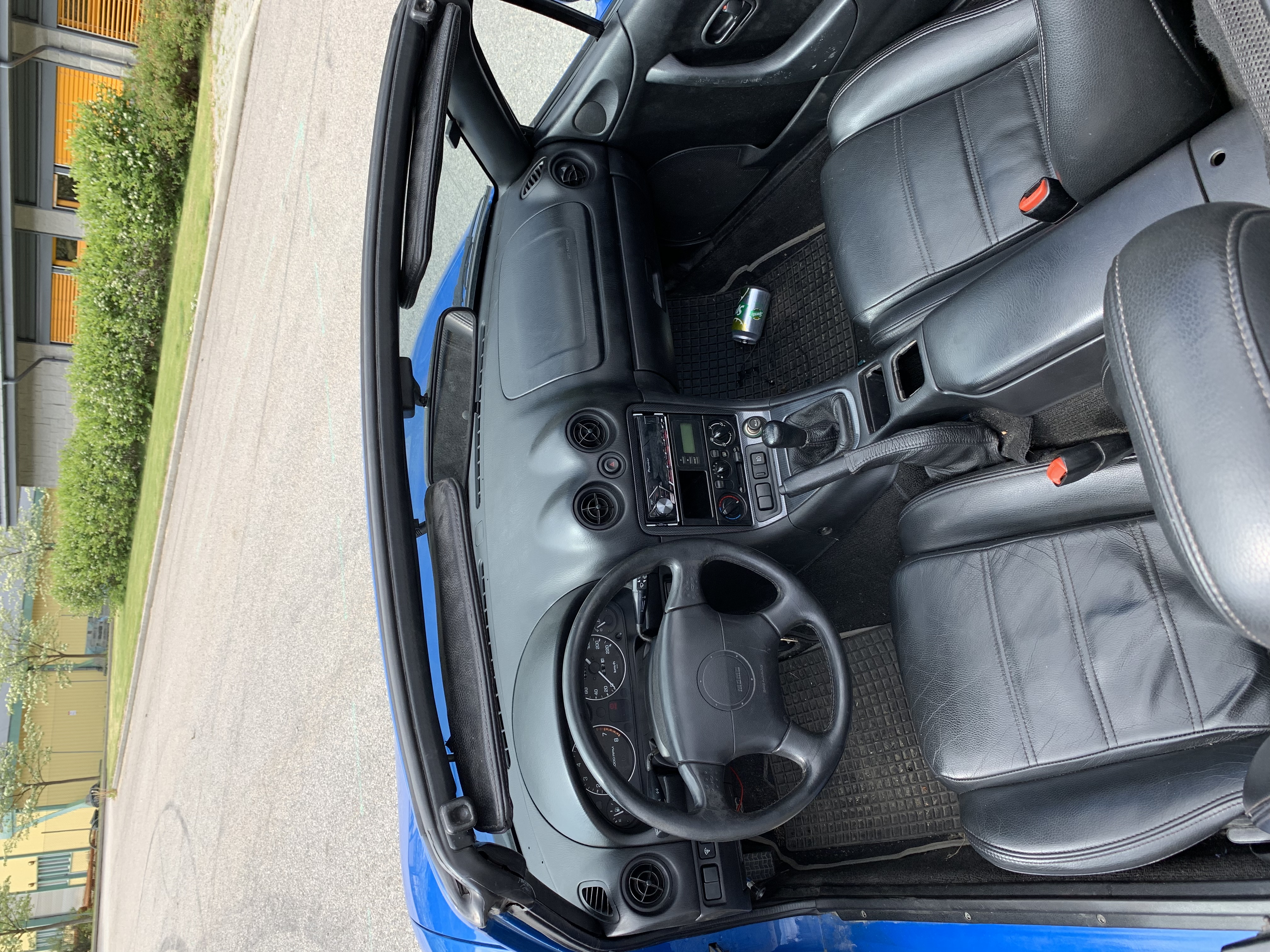

Og slik ser interiøret ut, her fulgte det forresten med en hjemmesnekret koppholder som er på vei ut:
