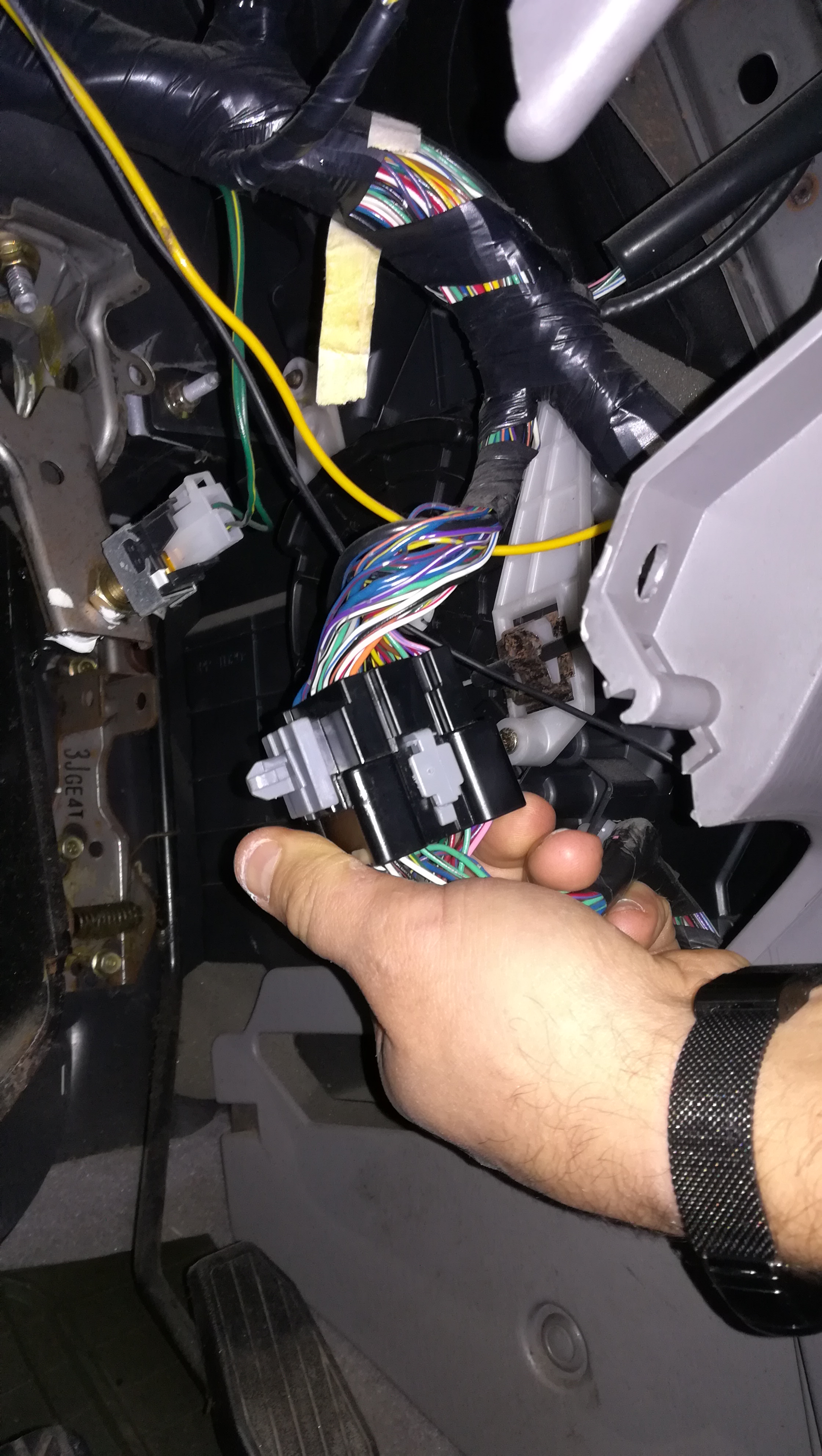

Har en Premacy hvor jeg det er dårlig kontakt på en av pluggene.
Pluggen sitter knotete til under rattet.
Greia er jeg jeg får ikke plugggen fra hverandre da jeg ikke helt skjønner hvordan den virker.
Det er en grå kladd mitt på pluggen, skal den helt ut eller er det nok å bare vippe ut litt.
Vil jo helst ikke å ødelegge pluggen.

Glem det.
Fant ut av det når jeg fikk vekk dekslet og satt litt lys på.
Det var en del rust rett og slett på to tre kontakt pinner.
PS den skal trekkes helt ut.
