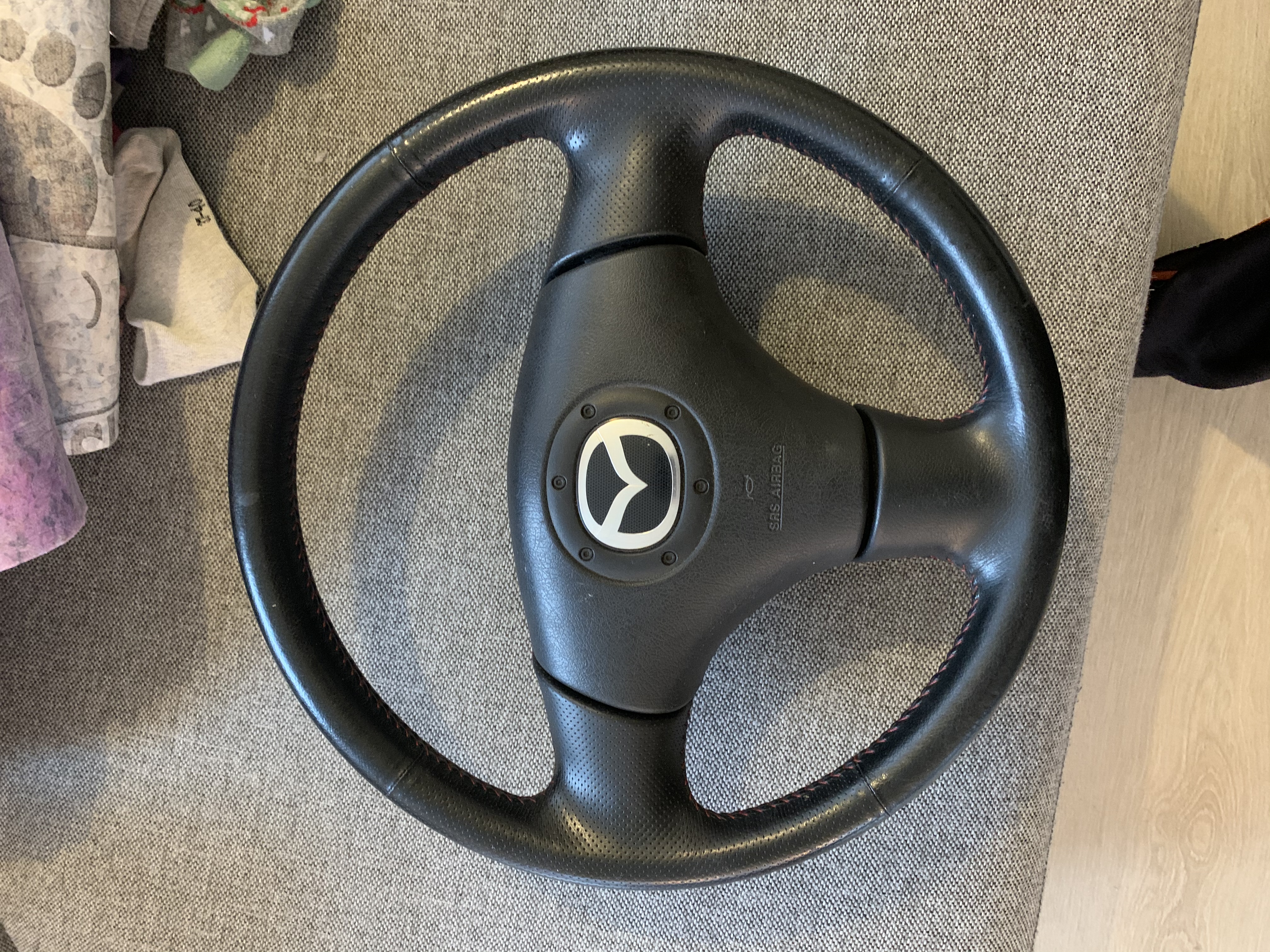

Endelig fikk eg tak ratt og. Nb Red Stitch ratt ifra england. Levert på døra.
- vidarlavoll
Re: Blåbæret
Ble bra montert og. Fort gjort faktisk. Borre 2 hull og skru det fast. Koble airbag og tuta og koble på batteri og teste.

Re: Blåbæret
Du testa airbag'en?
Re: Blåbæret
Ja testet den slik at den ikke gav feilmelding og lys forsvant når det skulle. Har ikke lyst å prøve bomba. Regner med den kommer ut om den får signal for det.

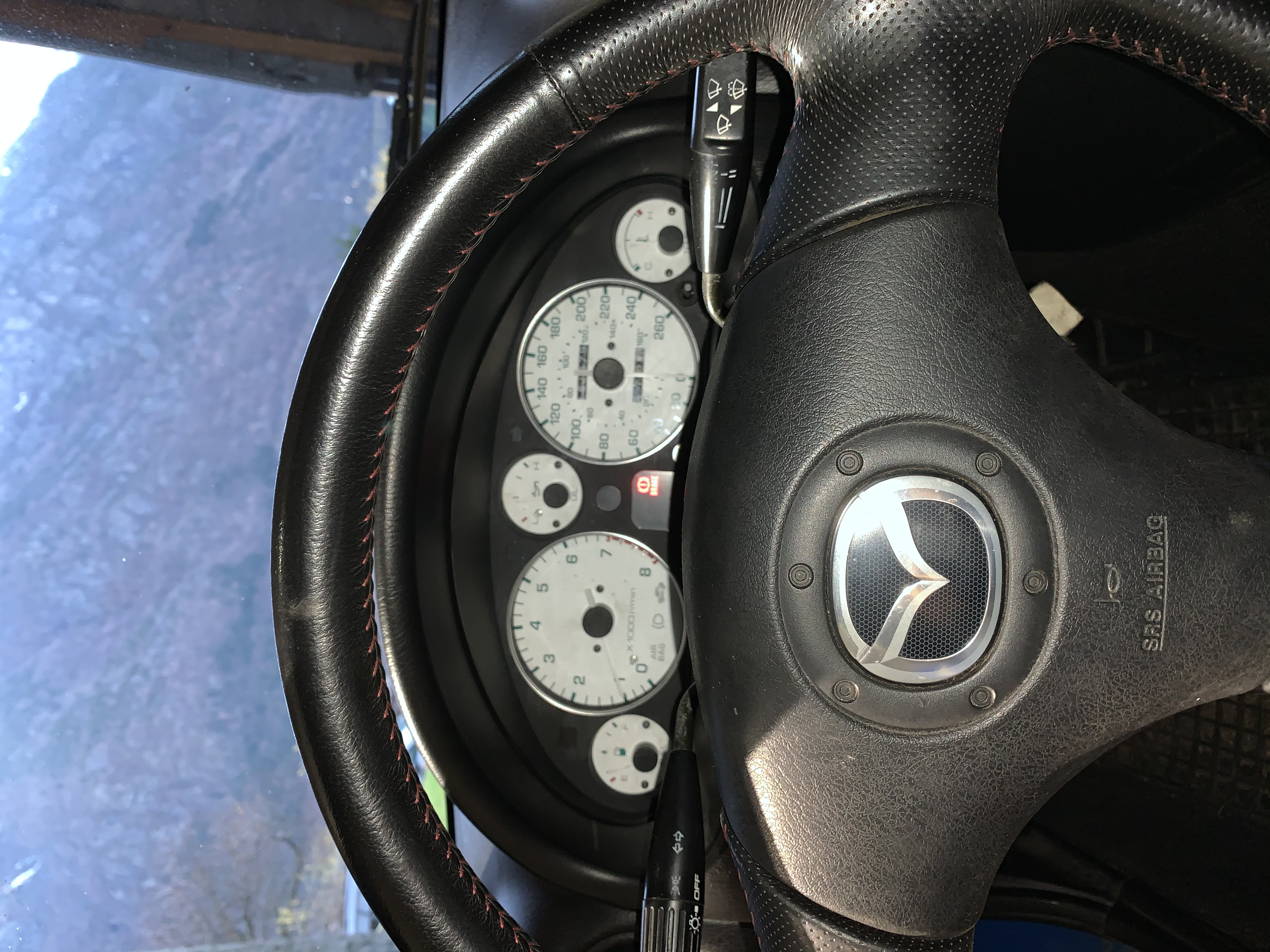

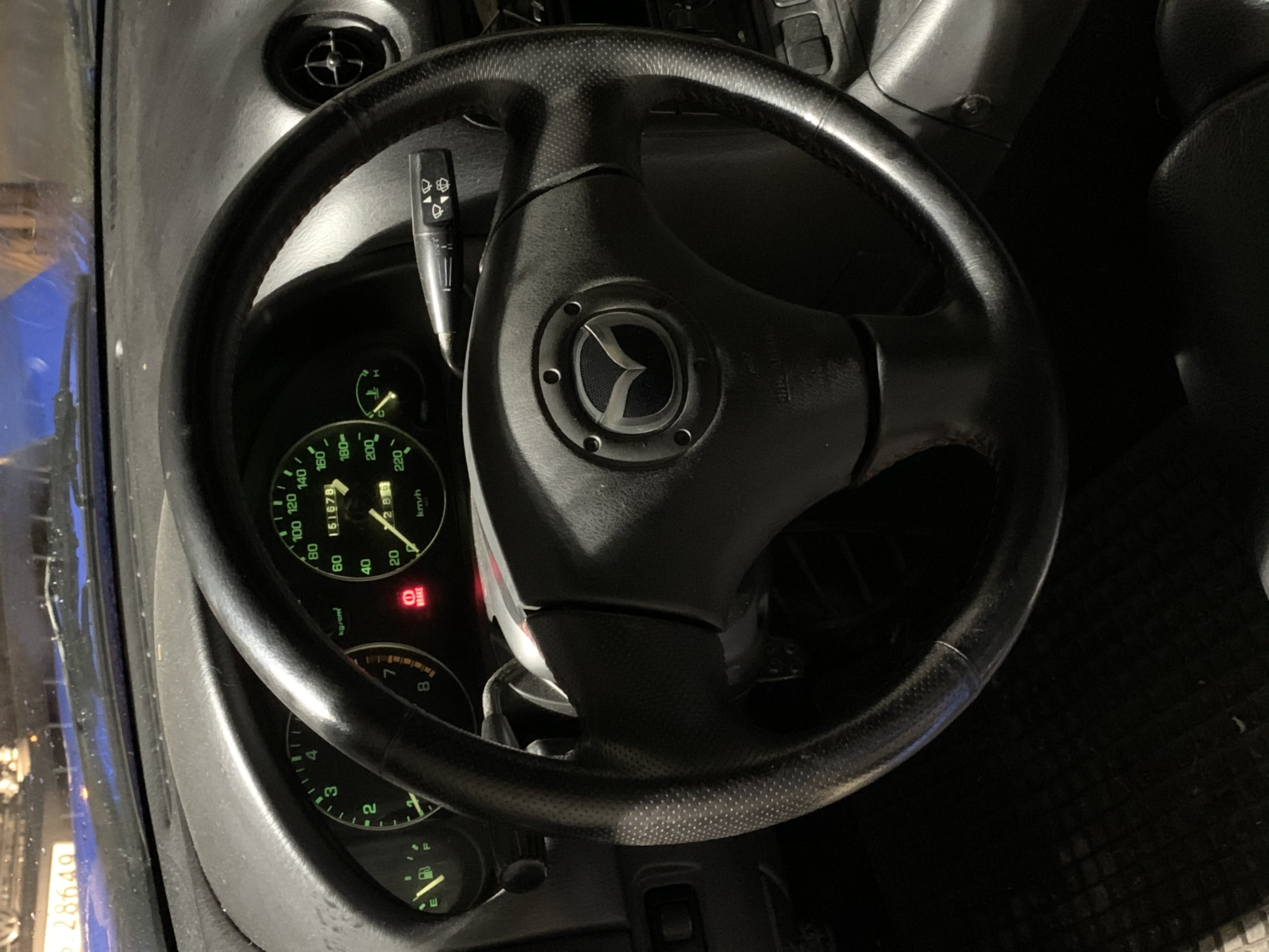

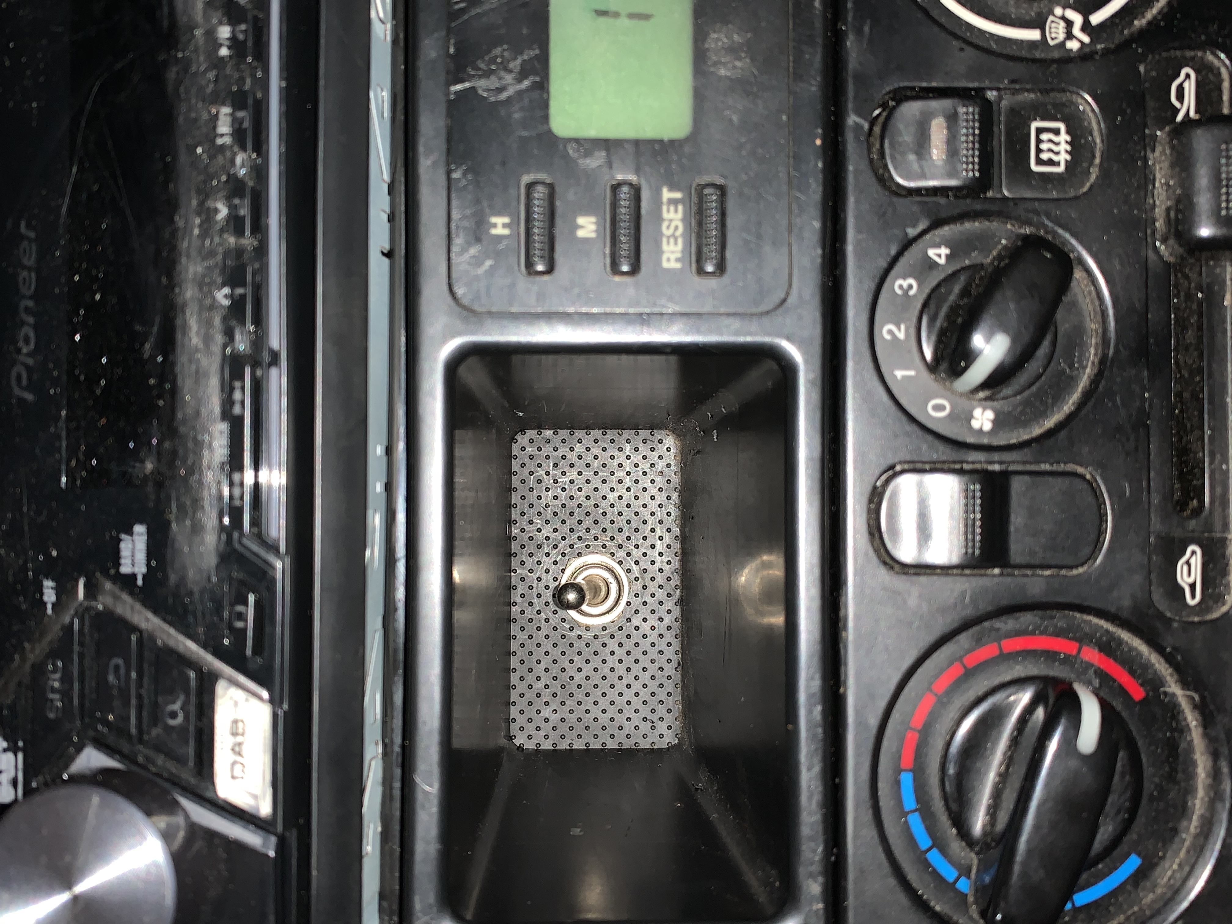

Litt dill blir det når eg kjeder meg. Fikk jo aldri solgt disse hvite 260km/t skivene mine. Og nb kler hvite skiver. Så da ble det å montere de igjen da. Pluss eg fikk endelig koblet opp bryter til vippelykter også. Noenlunde skjult inni lomma til klokka. Fungere greit foruten det skulle vert en bryter uten midtstilling. Men ikke noe stort problem. Vipper jo bare forbi midtstilling. Eg har lenge kjørt med original brytern trødd inni bakom stereoen. Godt å få det gjort.Mest fordi eg har lav profil lykter på vei og trenger brytern nå Både dobble runde er på vei og avtale om lave firkanta og om ho finner alle deler. Så får eg se hva eg velger. Montert ny radio eg hadde liggende. Blåtann og cd er greit å ha. Bare skaffe mic så blir det håndfri telefon og.

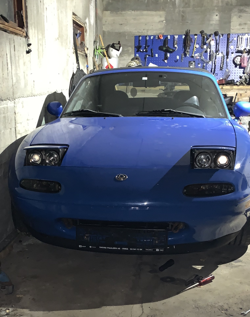

Nye lykter. Kjøpte noen brukt så skulle vera komplette. Men manglet jo nok til eg måtte lage endel custom deler og rette skjeve rammer. Men såpass billig at det gjør ikke noenting. Vet ikke om eg liker de helt. Men av erfaring så gir de godt lys og er lovlige. Det er nå det viktigste. Kjøre jo helst med vippene nede uansett.
Kjøpte brukte rammer så kan lett angre senere og Men tror eg kommer til å prøve å like de. Var bedre ifra førersete iallefall. Mye mindre blindsone forran bilen.

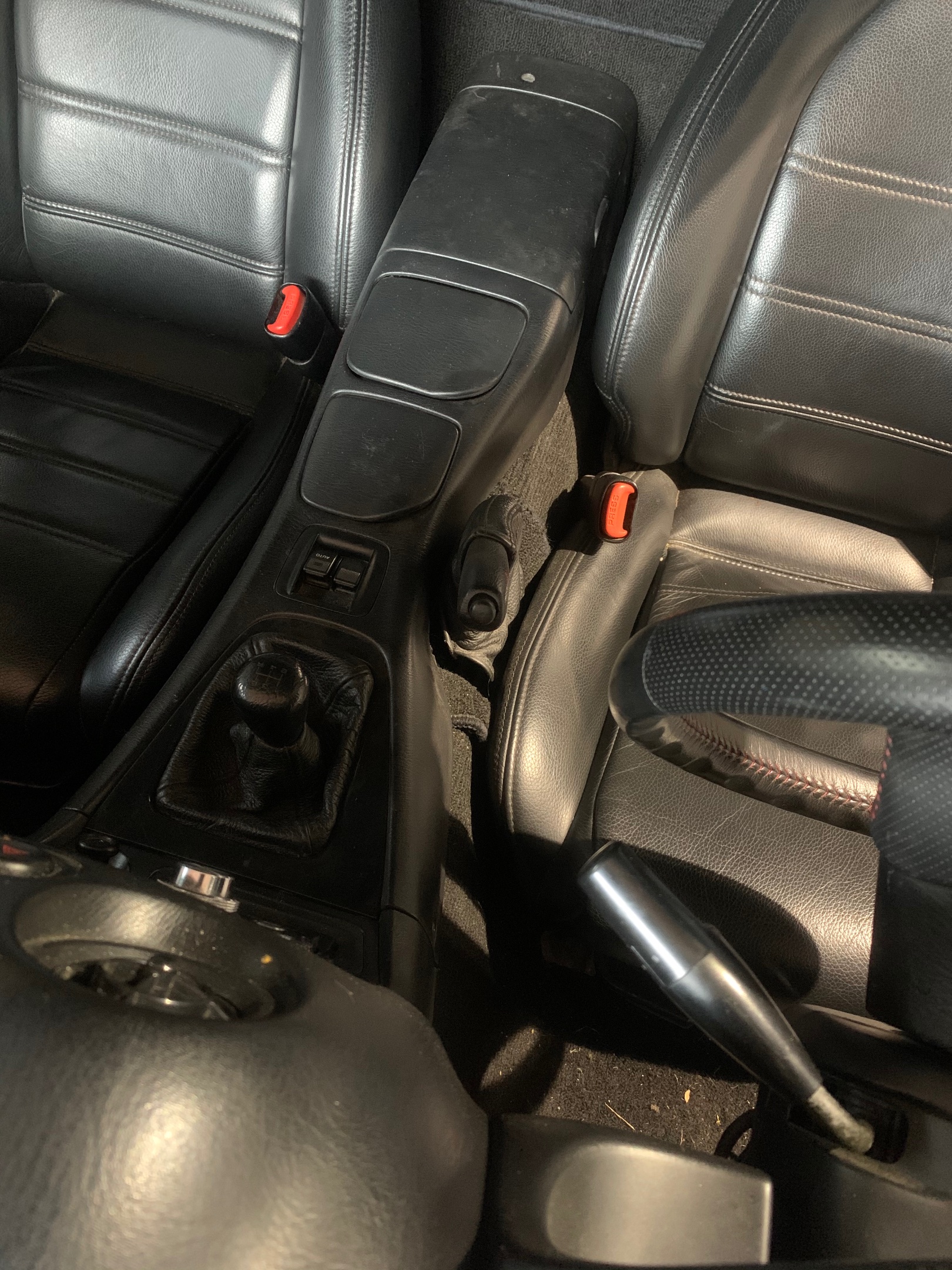

Lite nytt foruten eg har fått skrudd på ny midtkonsoll til nbfl. Mye penene den synest eg. Ellers så har eg fått skrudd av gammel diff og montert ny ifra nb 1.6. Men stikkakslingene ifra 96-97 modell klusset noe til. Ene siden har større gjengeparti enn den andre på yttre splines. Mindre enn på original faktisk. Er dette normalt? Hvor kan eg finne mutter til noe slikt ? Eller bør eg sette over ett yttre drivledd ifra de gamle ? Tar tid å fullføre dette uansett da eg må bytte spindler og. De er på vei ifra england.

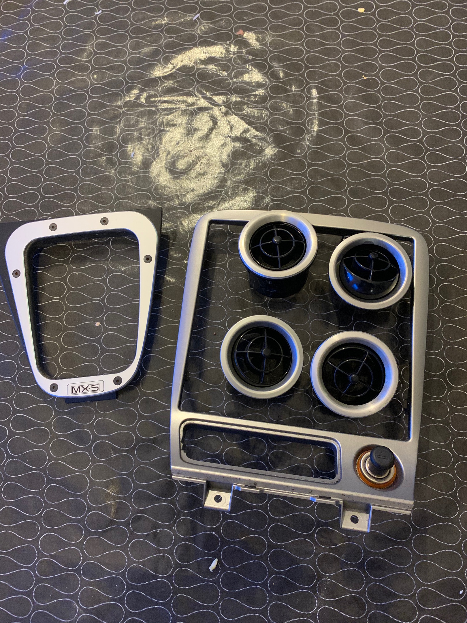

Ikke kommet noe spindler ifra England enda. Men fikk pakken eg bestilte 2 dager etterpå. Litt dill og pynt Alltid likt sølv ringer. Original er vel best. Nå har eg nå både svart og sølv å velge mellom. Ramma til midtkonsoll ser original ut. Noen så vet om den er det ?
