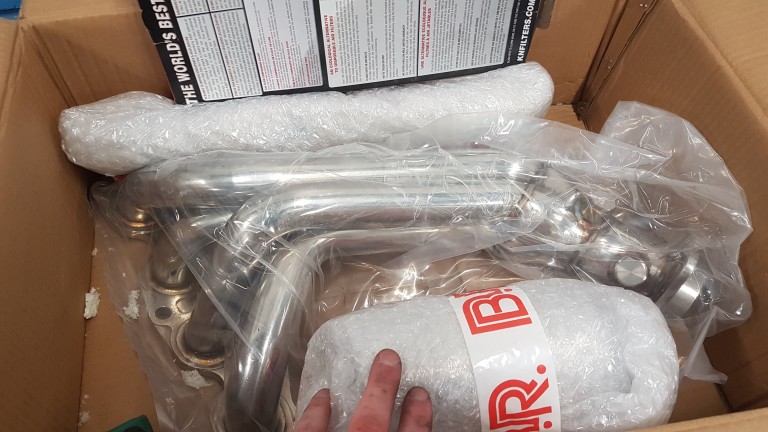

Da har man skrudd litt på Mx'n siden sist d blei postet noe her. Har fått montert BBR GTI 175 kitt på bilen :D
I kittet følger det med nye kammer, eksosmanifoil, K&N innsatsfilter, ECUTEK(Brukes til å programmere bilen) og 2 endestusser man kan feste over original stussene kor det står BBR på(Dei blei ikke satt på :P )
Her er kittet (glemte å ta bilde av deler før dei blei montert...

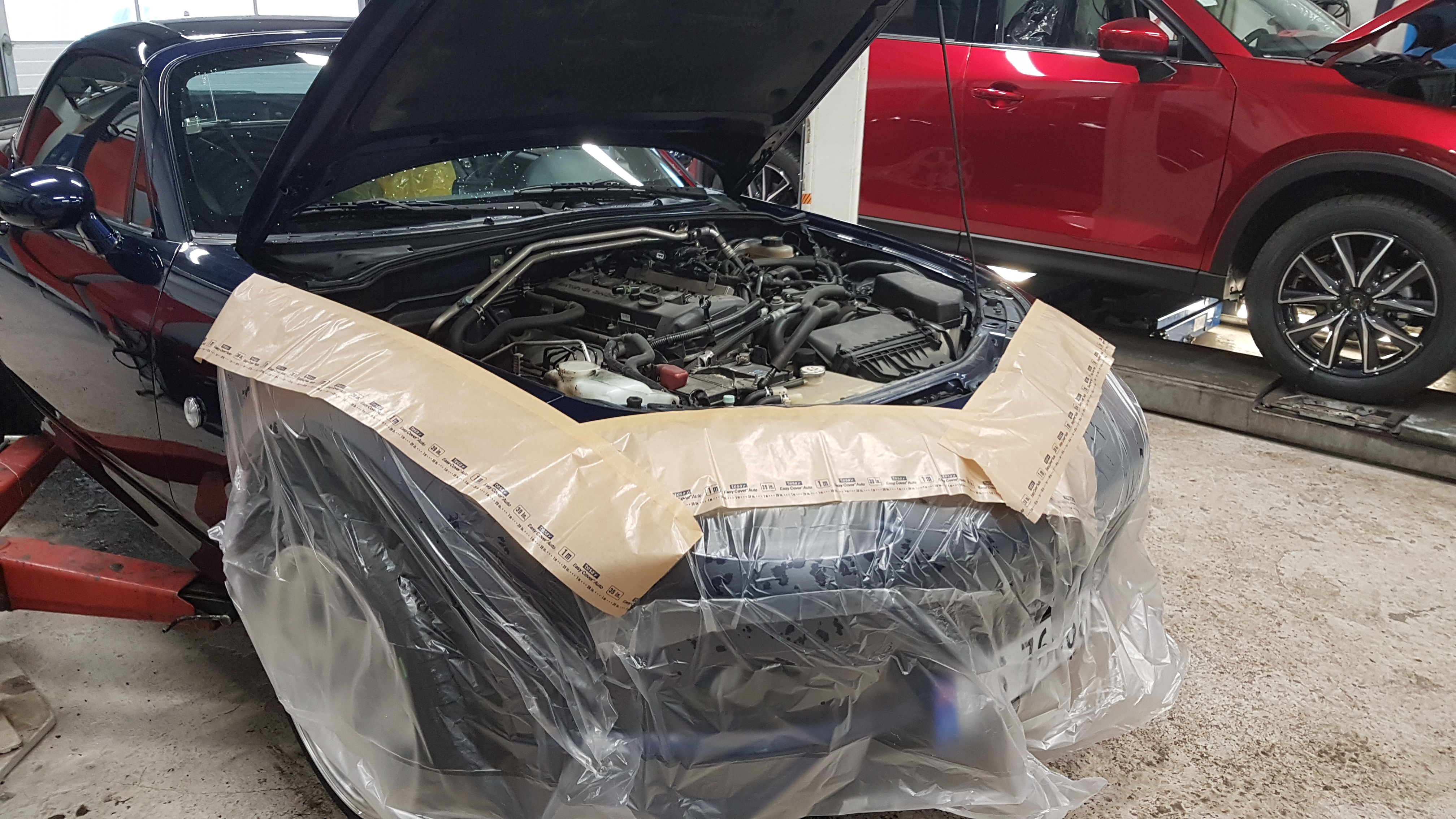

Jobben begynner! Viktig å beskytte lakken!

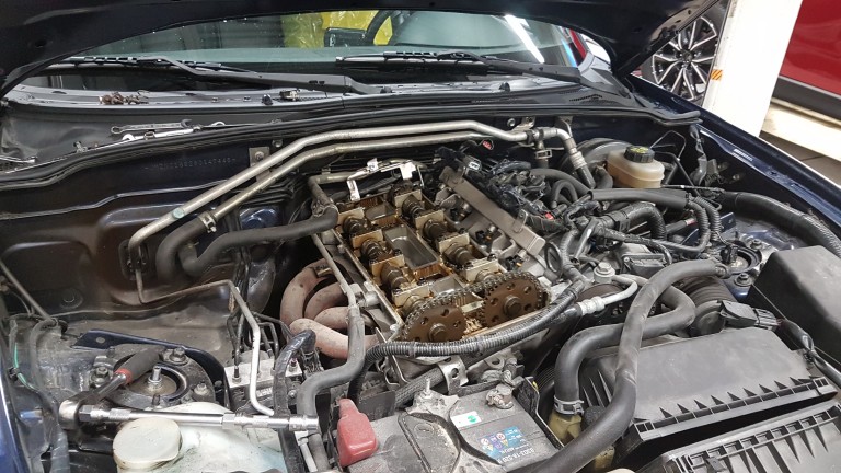

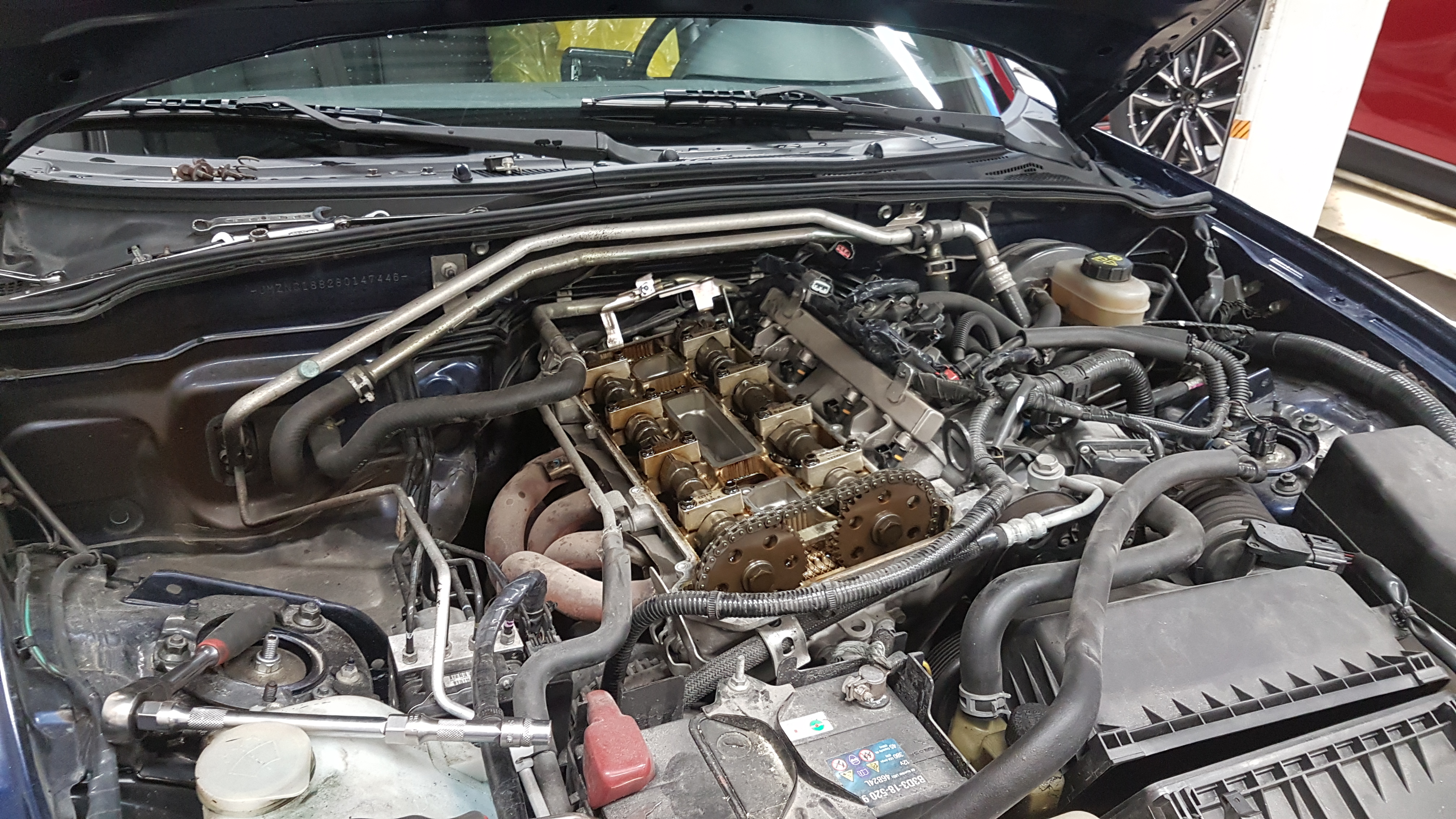

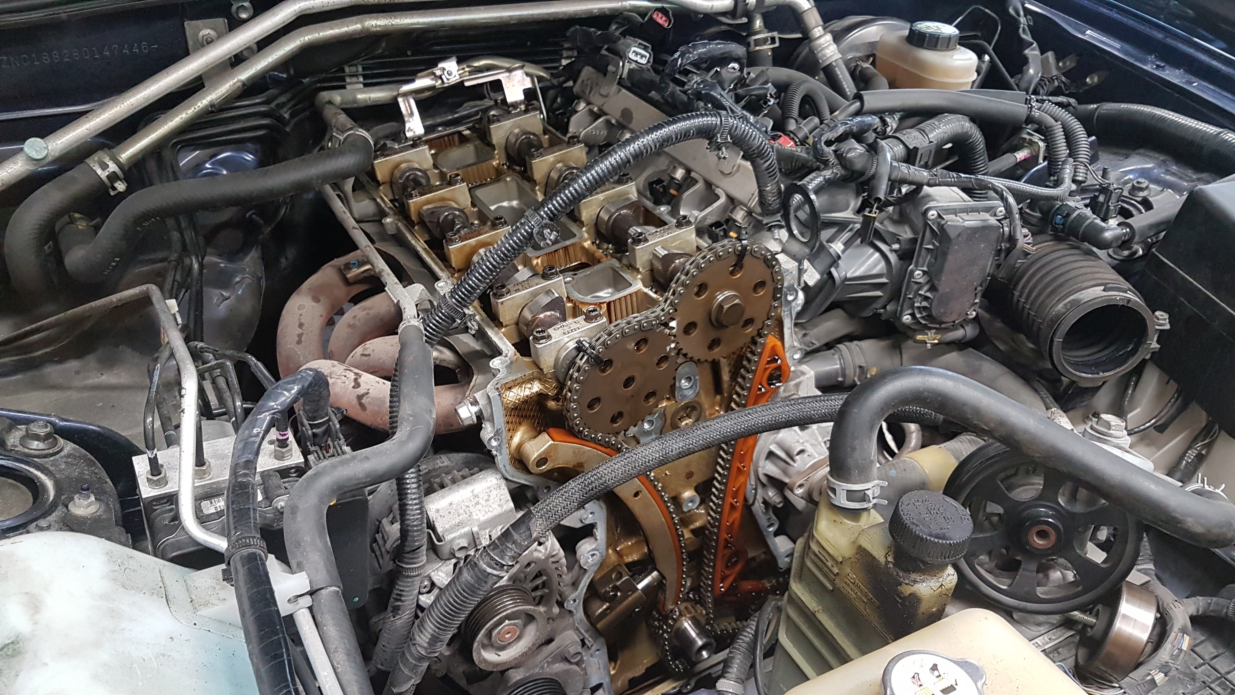

Toppdekselet er av.
Toppdekselet er av.

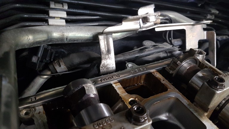

Viktig å huske å låse av kammane i bakkant så dei ikke beveger seg! Brukte en langnøkkel pga fant ikke spesialverktøyet i farta...

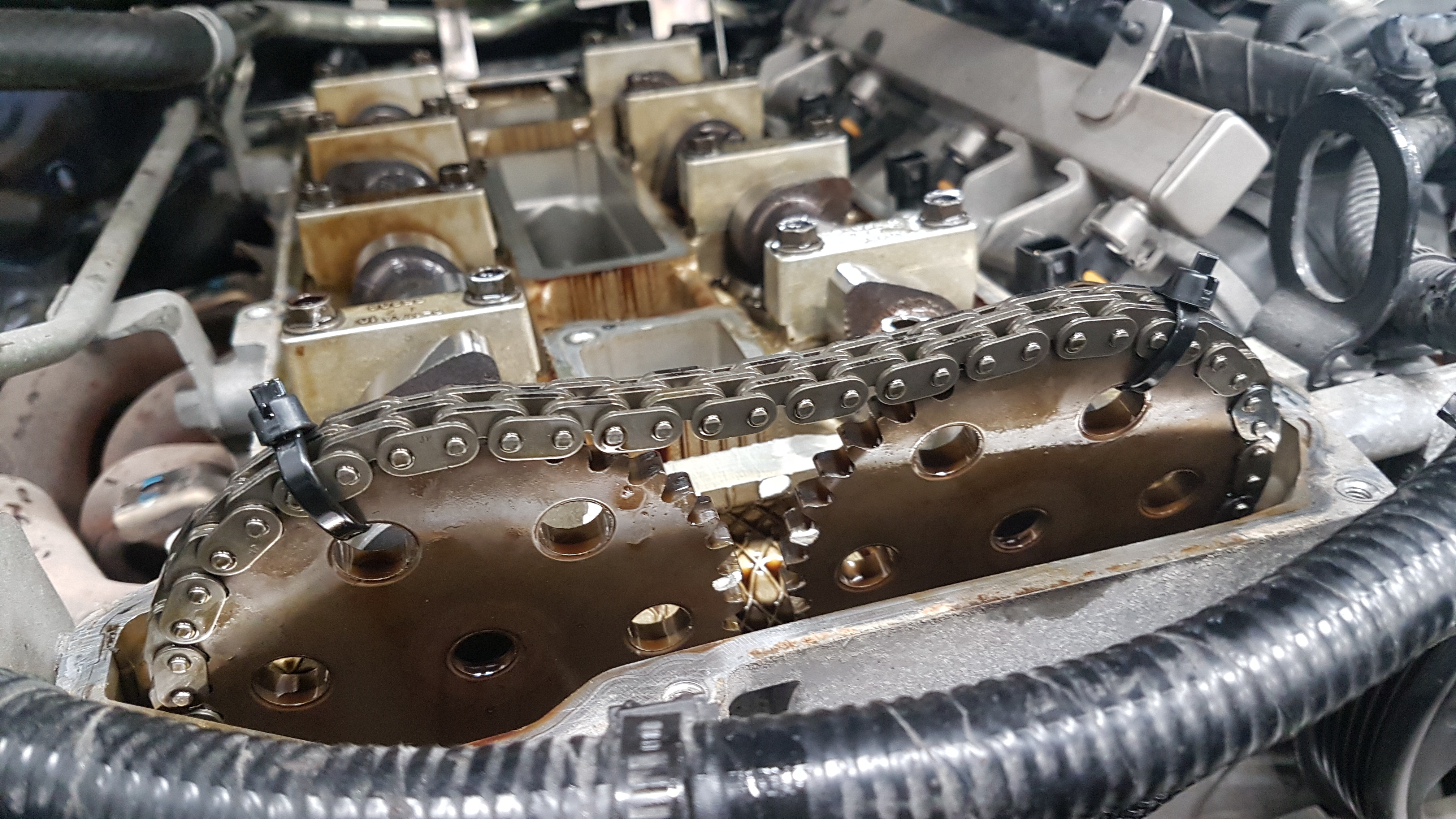

Glemte selvfølgelig å ta bilde når kammene var ute... Stripset kjedet fast i dreva på kammane så dei ikke skulle hoppe av. Viktig å merke godt kor dei står, da dei er bare skrudd på uten nokke som holder dei på riktig plass!
Fant ut når e skulle feste på igjen dreva, at selvfølgelig så hadde strammeren på kjedet hoppet ut, og der er ingen måter å få den tilbake mens registerdekselet er på plass, så da blei d til at det måtte demonteres...
Blei litt meir jobb enn e hadde regna med! Etter å ha fått tilbakestilt strammer og fått montert opp igjen registeret skikkelig, tenkte e at e skulle jo turne motoren før e monterte sammen igjen for å se at alt gikk som det skal. D viste seg å ikke vær så lurt... Endte med at når e dreia veiva, så fulgte ikke resten med, drevet nede på veiva som kjedet går på, hang ikke fast på veiva. Det var ikke noen pinne der som gjør at den holder seg på plass.. Dokke merker sikkert at dette er første gangen e skrur på registerkjede.. Men men, etter litt banning og lesing i verkstedhåndboka, så klarte e tilslutt å finne tilbake der det skulle stå. Der e heller ingen merker nede på veiva kor den skal stå når registerdekselet er demontert, så husk og merke den godt!!

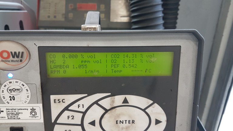

Har tatt avgassmåling på bilen etter montering, og den ligger godt innenfor kravet!
Co%, hc og lambda ligger godt innenfor!
