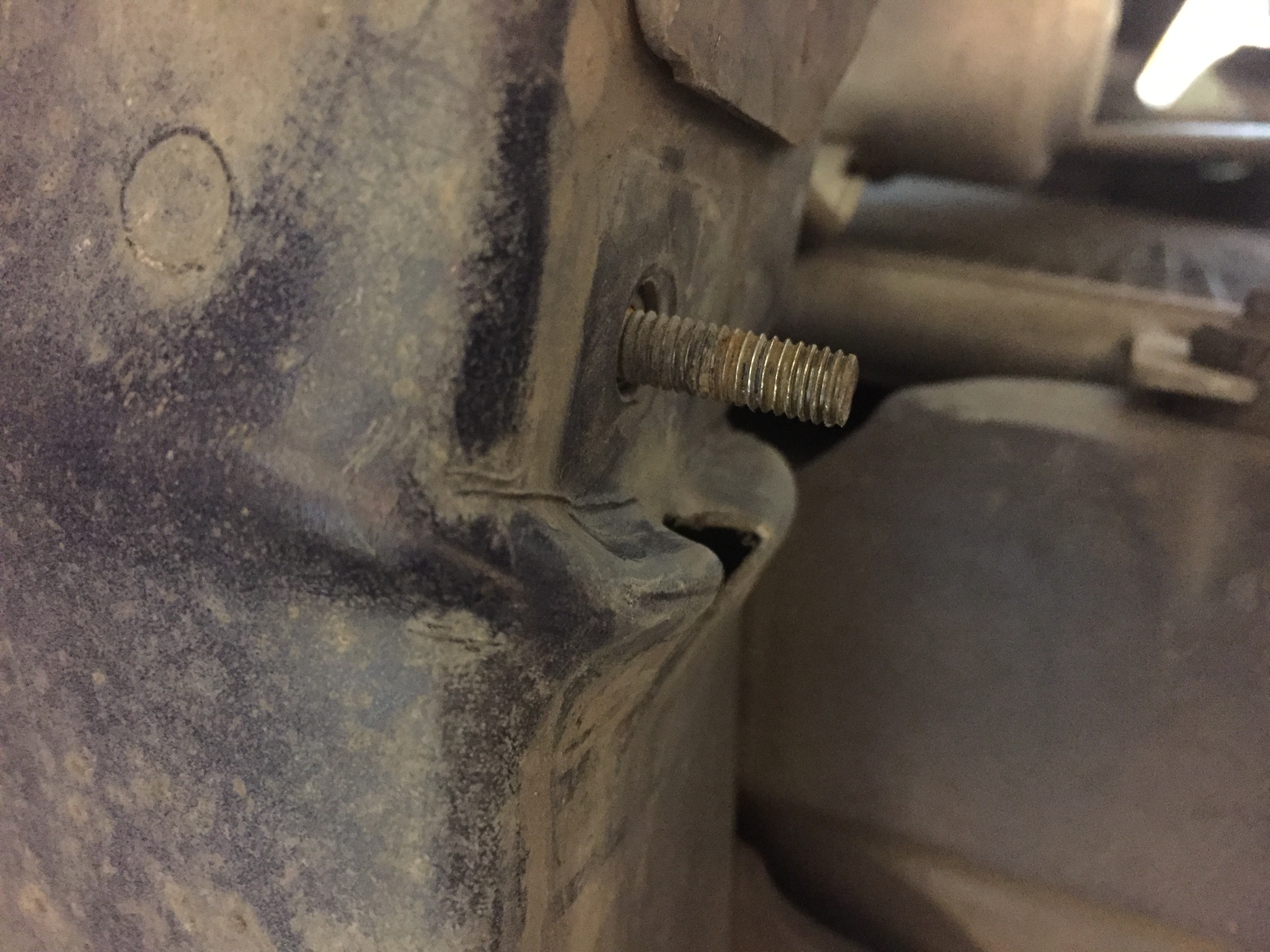

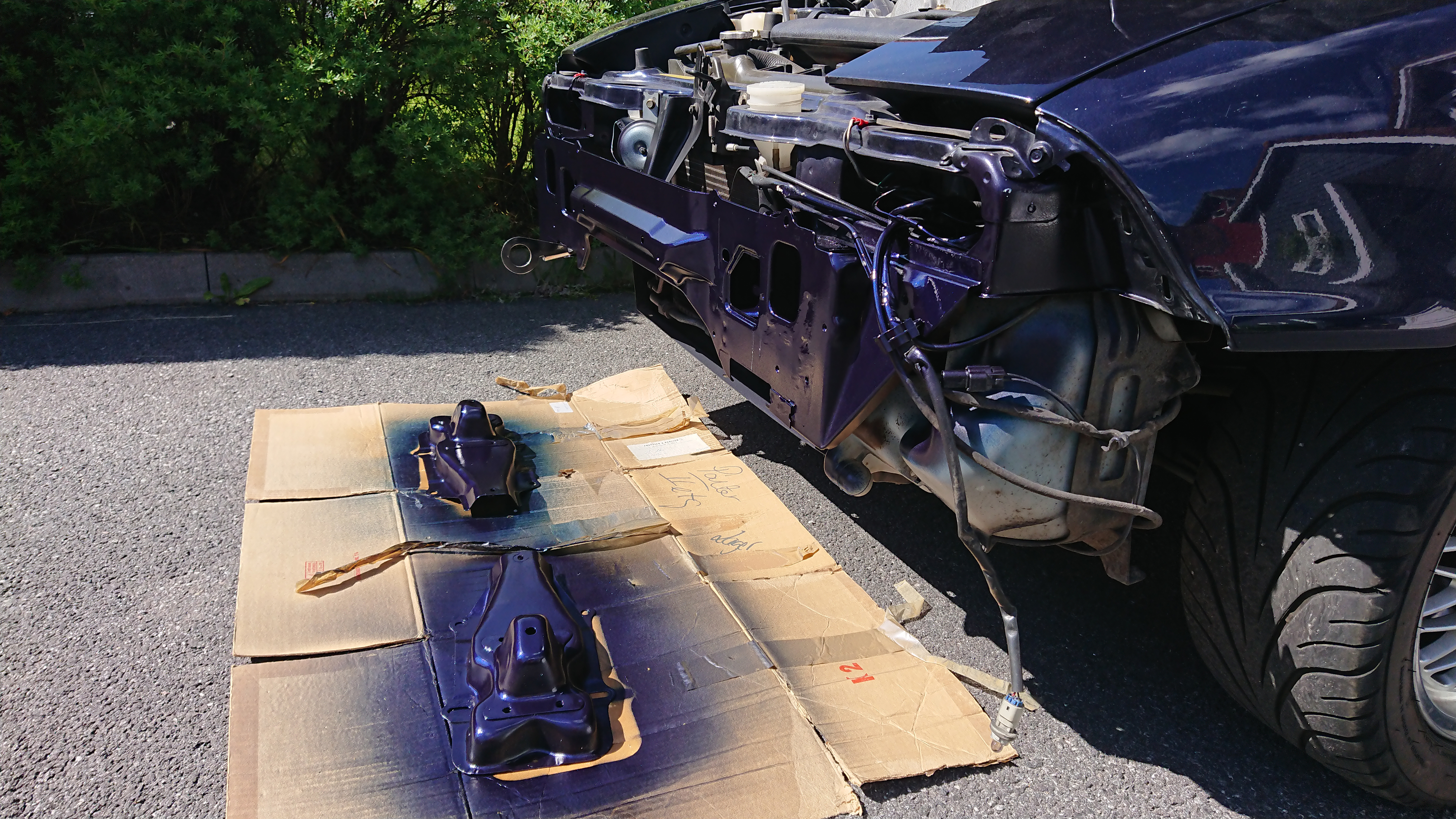

Krøllete front

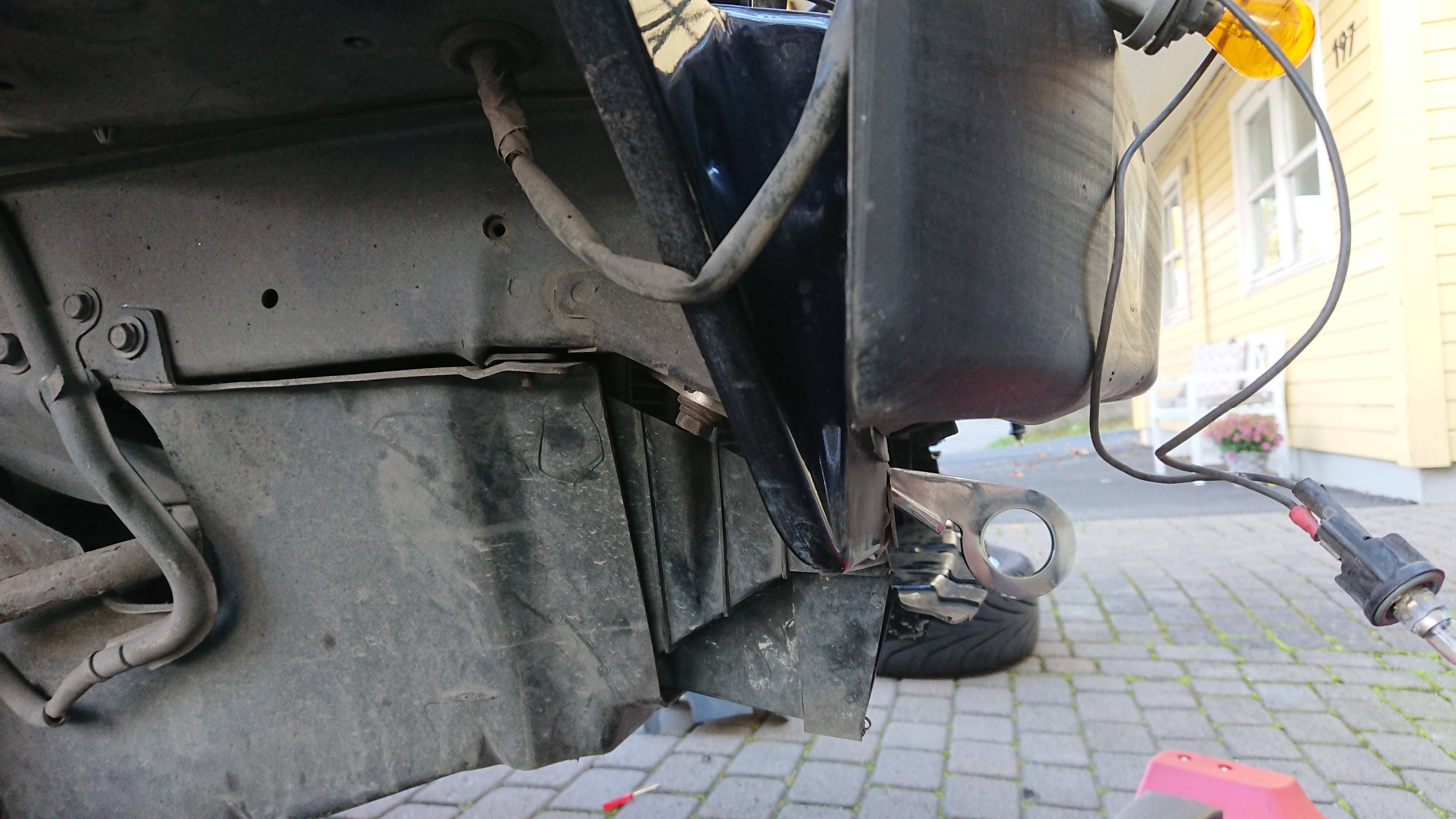

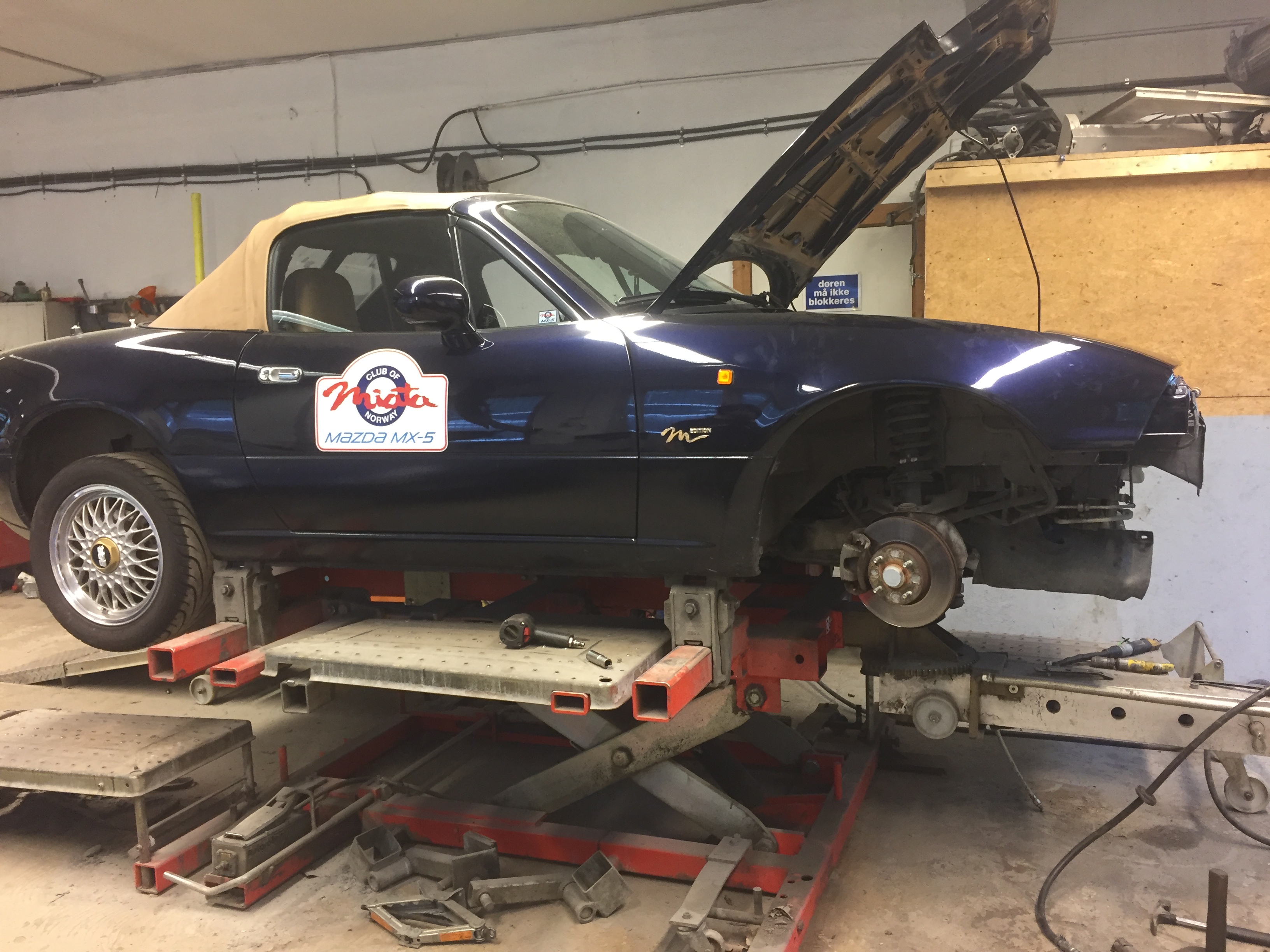

Det viste seg kjapt at glidehammer ikke hadde ønsket effekt, så det var bare å demontere frontpanelet. Etter en haug med skruer viste det seg at panelet var punktsveisa. Uten de rette verktøyene ble det mange timer i garasjen med å borre ut sveisepunkter, hamre og slå. Halvveis, etter å ha begynt å måle høyde på fronten, innså jeg at bilen trengte profesjonell hjelp
Det ble jo kjapt konstantert at det var større skader enn jeg trodde. Rammevangen hadde fått seg en skikkelig trøkk. Det visste jeg jo når jeg tenkte meg om. Har til og med tatt bilde av den.
Da var det bare å melde pass og overlate til en oppretter å fikse saken. Og det er jo noe med fagfolk, de finner gjerne flere tegn...
Så da blir det full strekk!
Vel hjemme igjen, og verden er på ny i balanse. Nytt panel er punktsveiset på igjen og området behørig tektylert. Da er det tid for ny lakk fra gutta på Billakkspesialisten. Det er jo innenfor støtfanger og frontparti, men rett skal være riktig

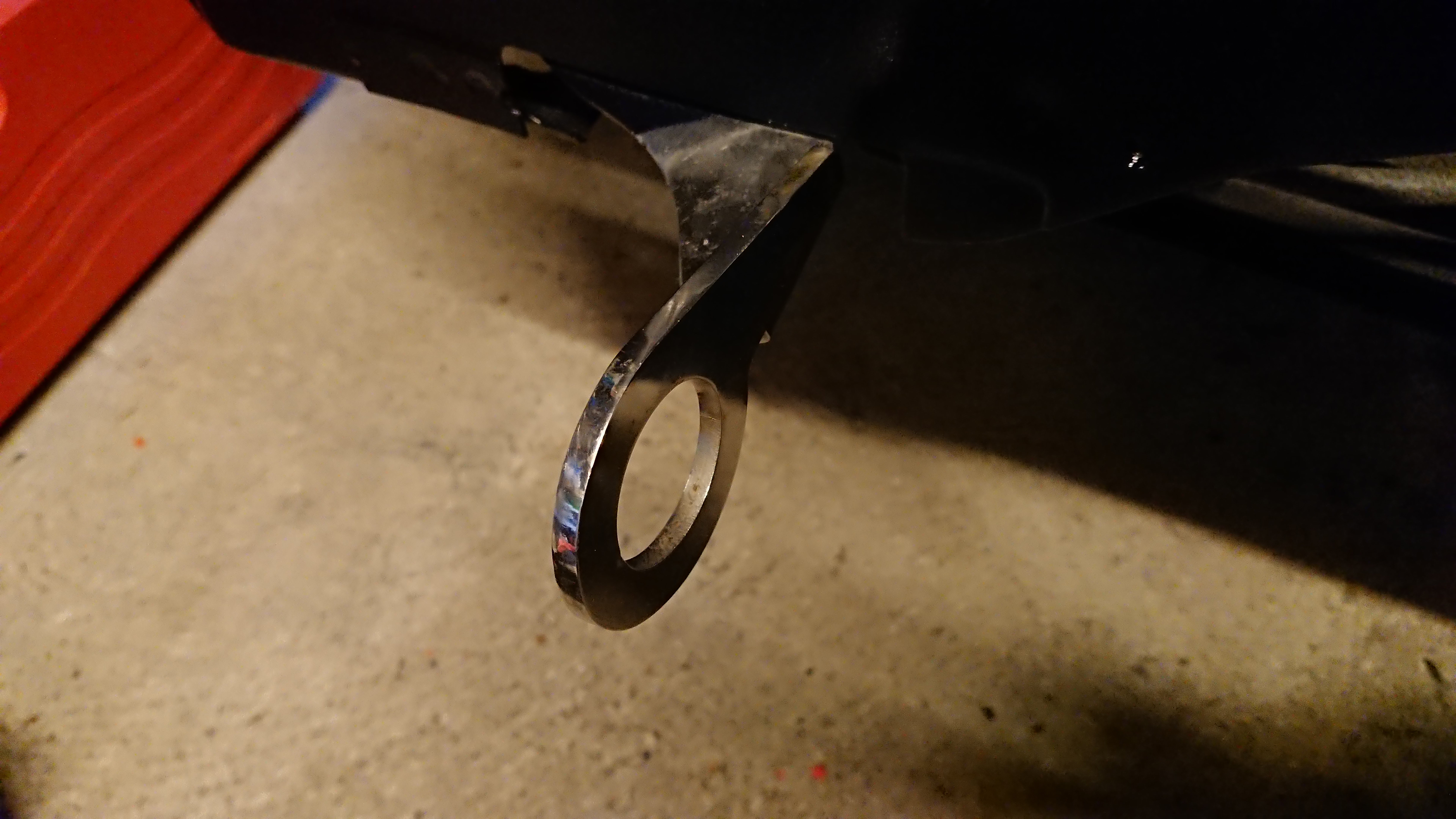

Og årsaken til såpass omfattende skade? Oppretter bekrefter min teori, nemlig den vakre men akk så ubøyelige tassen her:
Nok et bevis på at det kan straffe seg å tukle for mye med skaperverket. Når man treffer eksempelvis en lav og tung håndtverkerbil, type Transporter, i ræva er det denne som har tatt støyten i en ellers ganske myk front. Og siden den ikke bøyer seg forplanter kreftene seg videre innover i bilen. Montering er i gang, og ferdig straks jeg mottar bestillingen min på alle skruene og klipsene jeg manglet...

- Location: Valdres
Re: Orlando
Å shit! Godt du fant ut årsaken til at vridningen ble såpass ille. Nå skal tauekroken min av i morgen. Lykke til med resten av jobben!

Re: Orlando
Forstår godt frustrasjon med skeiv bil.
Er ofte godt å få det fikset av folk som kan det!
Måtte til med 12tonns jekk før eg klarte å utvide rammevangene på ene bilen, og fortsatt var det vridninger og skeivheter som ikkje lot seg rette opp så lett på hobby basis.
Den er i det minste spiker nå, så ingen andre trenger å bekymre seg!
Er med andre ord øyeblikk klar for Sommer Rally nå? *tommelopp*

Re: Orlando
Kjipt at en slepekrok lager så mye krøll. Har aldri skjønt poenget med slike kroker. Mazda trenger vel ikke slepekroker. De har jo visdomstenna i verste fall.

Ble litt arbeid av det, og jeg har heller aldri skjønt de der metallringene folk skal skru på som er sååååå mye bedre enn tie-down hook'en som står originalt......

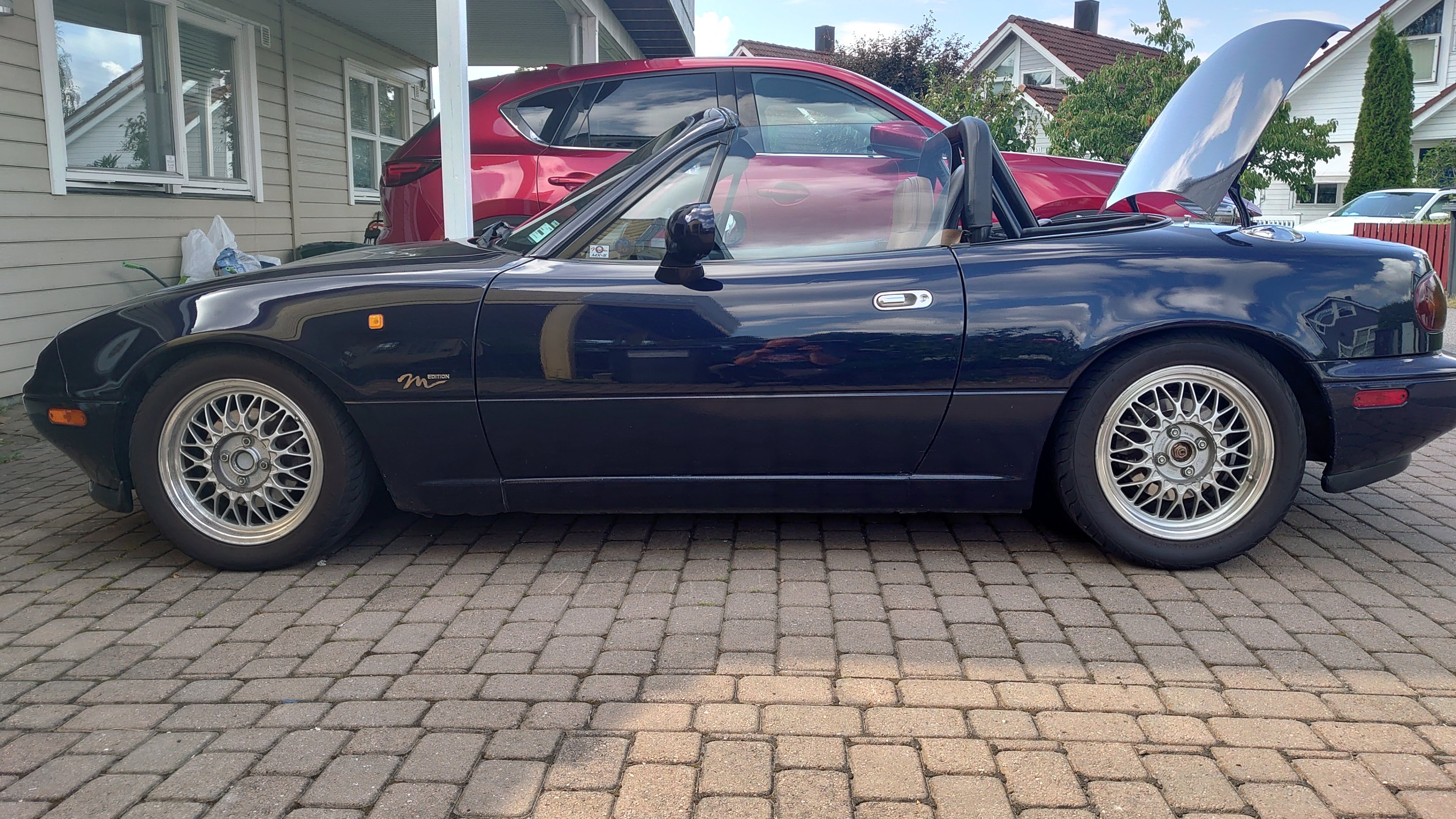

1996 M Edition er den aller høyeste Miata, og har gitt bilen kallenavnet "SUV". I sommer fikk jeg jaggu byttet til V-MAXX XTREME coilovers, et av de ytterst få godkjente til Miata i Europa, med all mulig hjelp av Nærsnes Workshop. Stor takk til Vidar, og mye læring til meg.
Høyden er justert noen ganger etter dette, men generelt syns jeg det er både bedre og penere å endelig komme litt lenger ned
