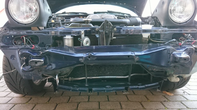

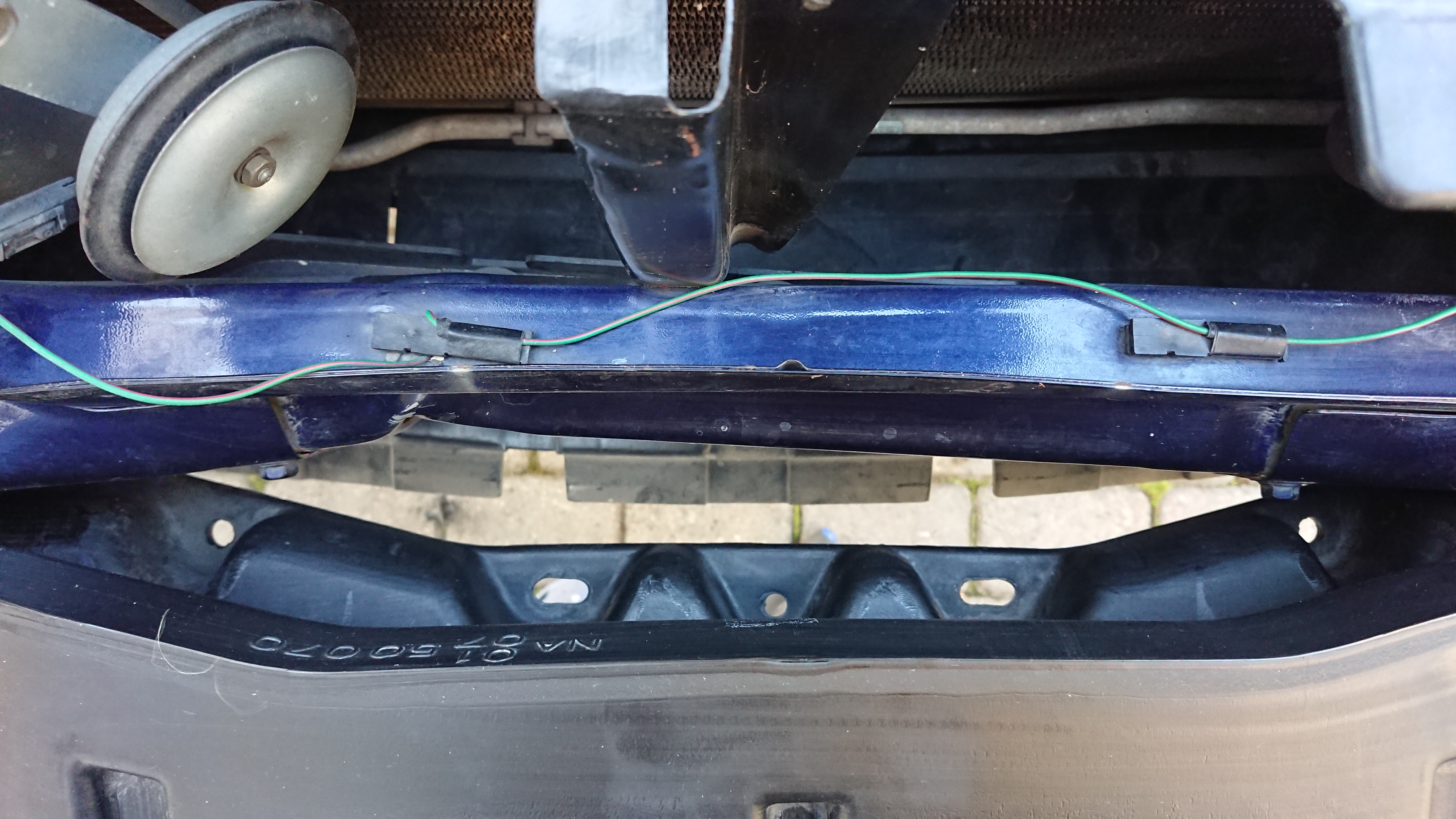

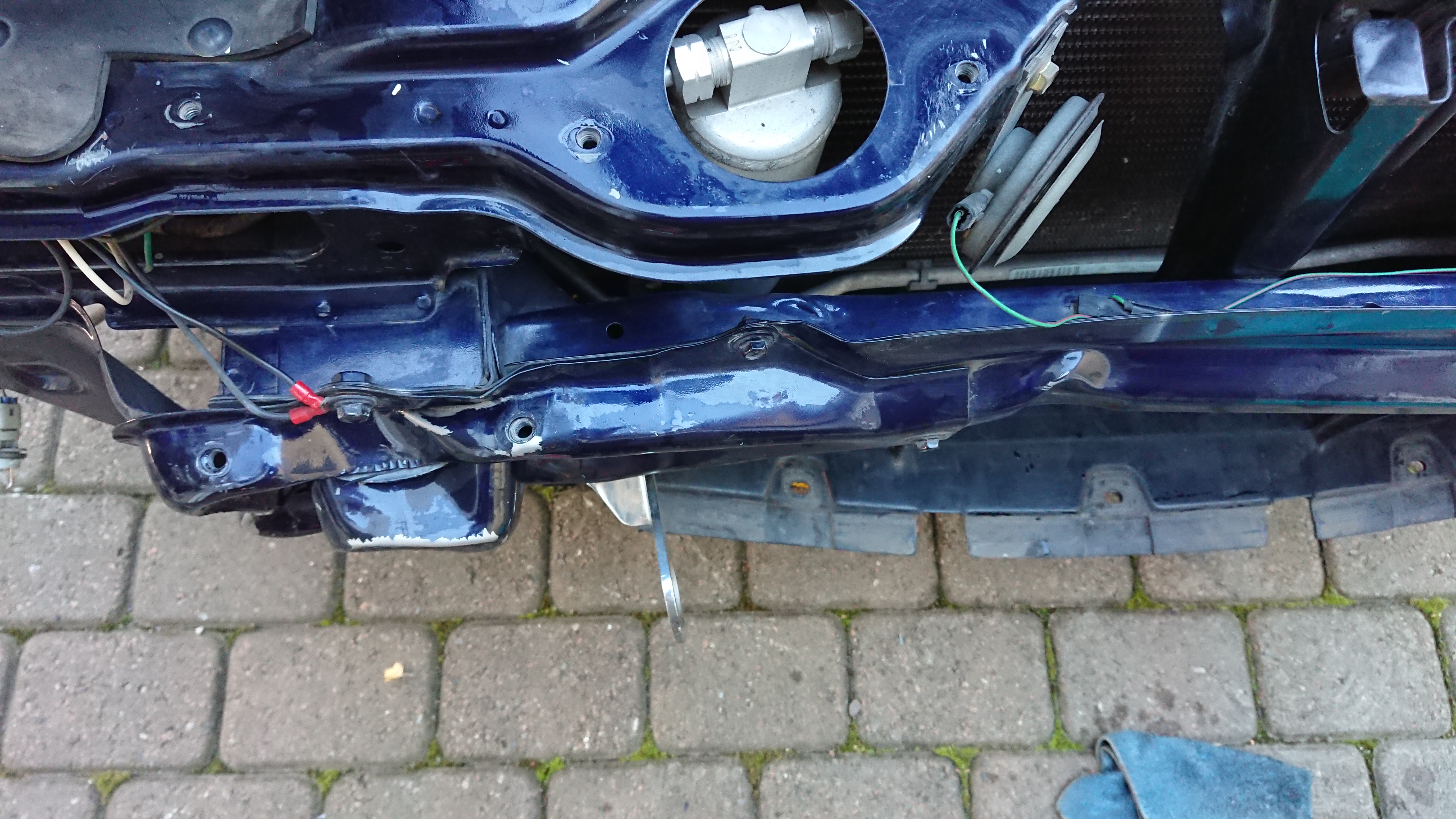

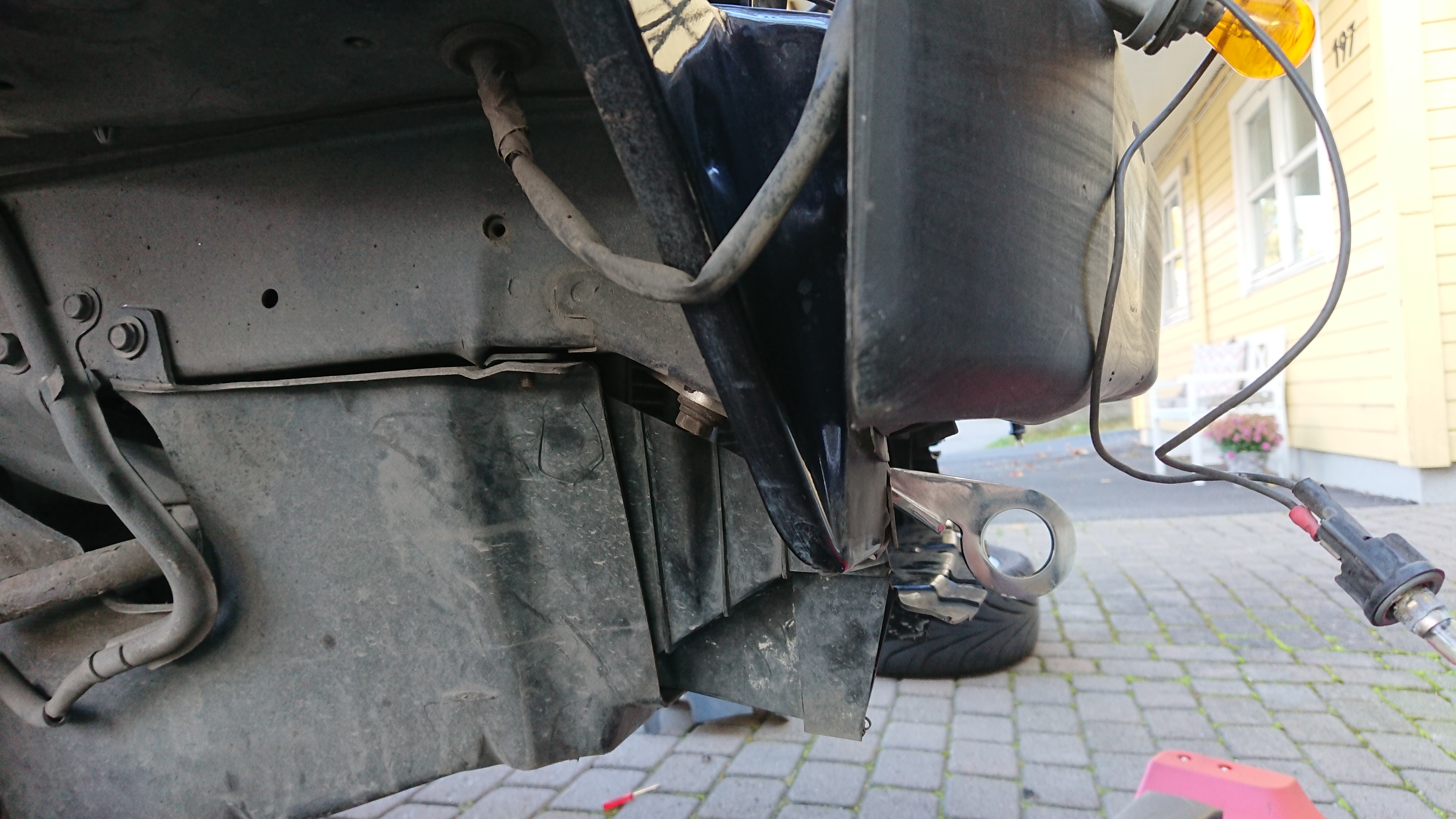

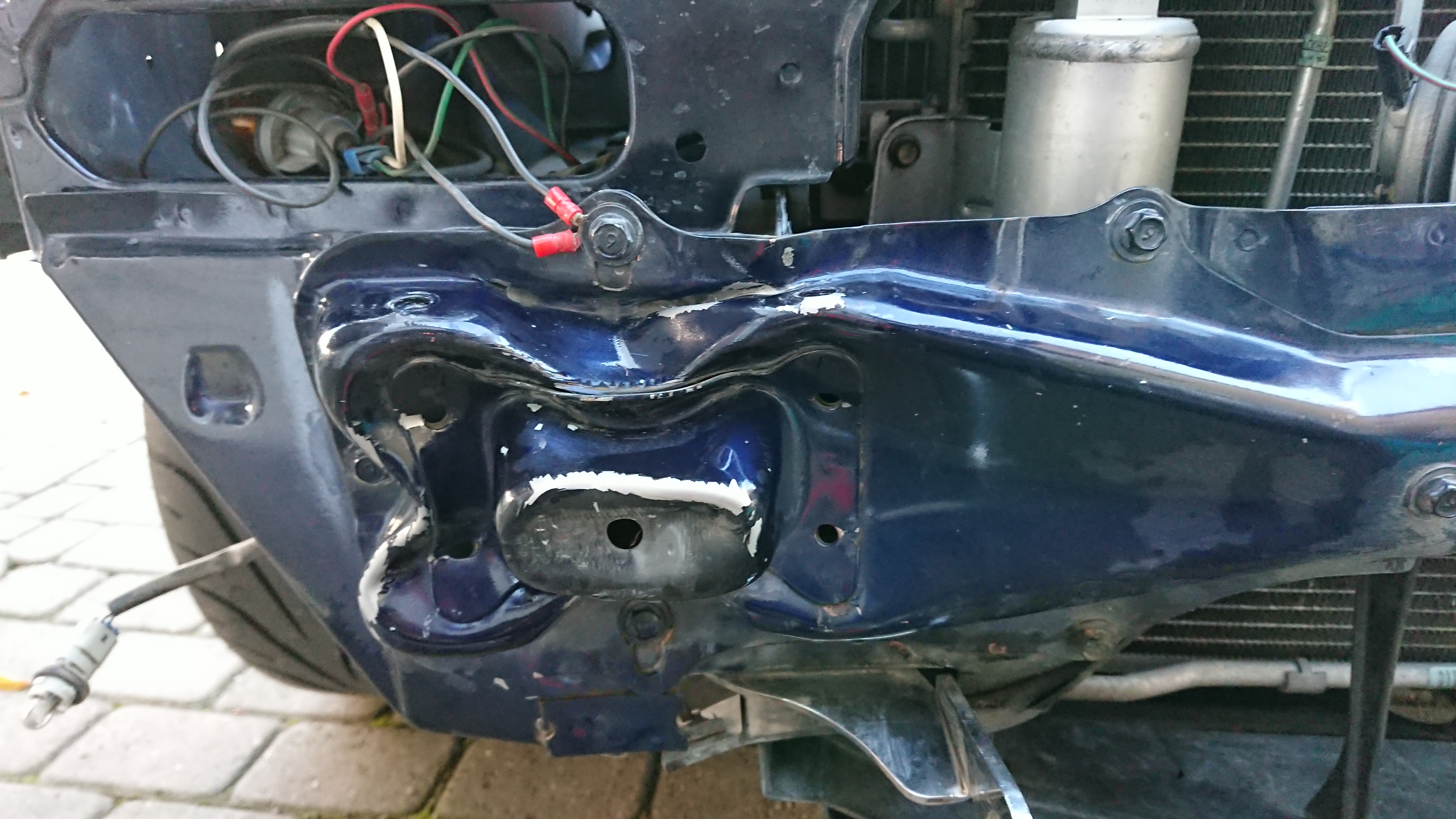

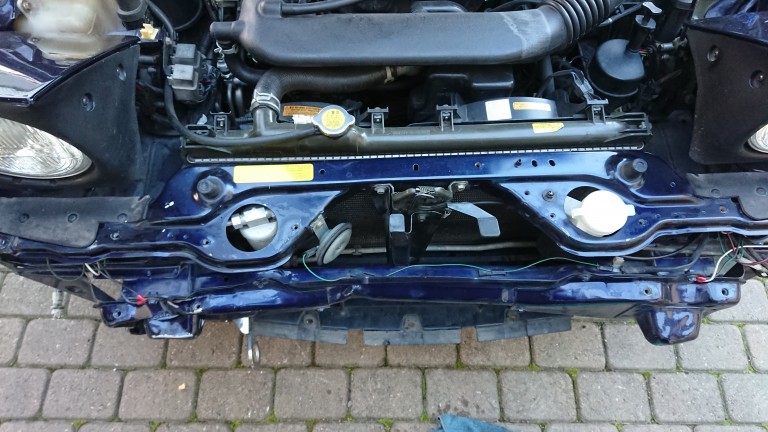

Krøllete front
På vei til onsdagstreffet i oktober gikk jeg i stressfella. Klassisk litt dårlig tid, meldinger og telefoner osv tar oppmerksomheten. Resultatet er at jeg, idioten, kjører i ræva på en liten varebil. I lav hastighet, ca 10 km/t. Minimal synlig skade. Du måtte vite om det for å se det. En antydning til skjev glippe mellom panser og støtfanger samt antydning til knekk i venstre hjulbue antydet at trøkket hadde kommet mest på venstre side.
Idag var det tid for for å demontere fronten og ta en nærmere kikk. Ganske åpenbart venstre side som har fått det ja.
Den knekken her er ikke jeg så glad i... Denne braketten har fått juling: Skulle sett mer sånn ut: Det blir i alle fall ny brakett. Så gjenstår det å finne ut hva man kan klare å gjøre selv her med feks en jekk eller andre folkelige verktøy

Jeg håper det lar seg fikse på en relativ enkel måte.

Det var såpass på innsida ja, braketten var vi jo allerede enig om at var trøkt inn...
