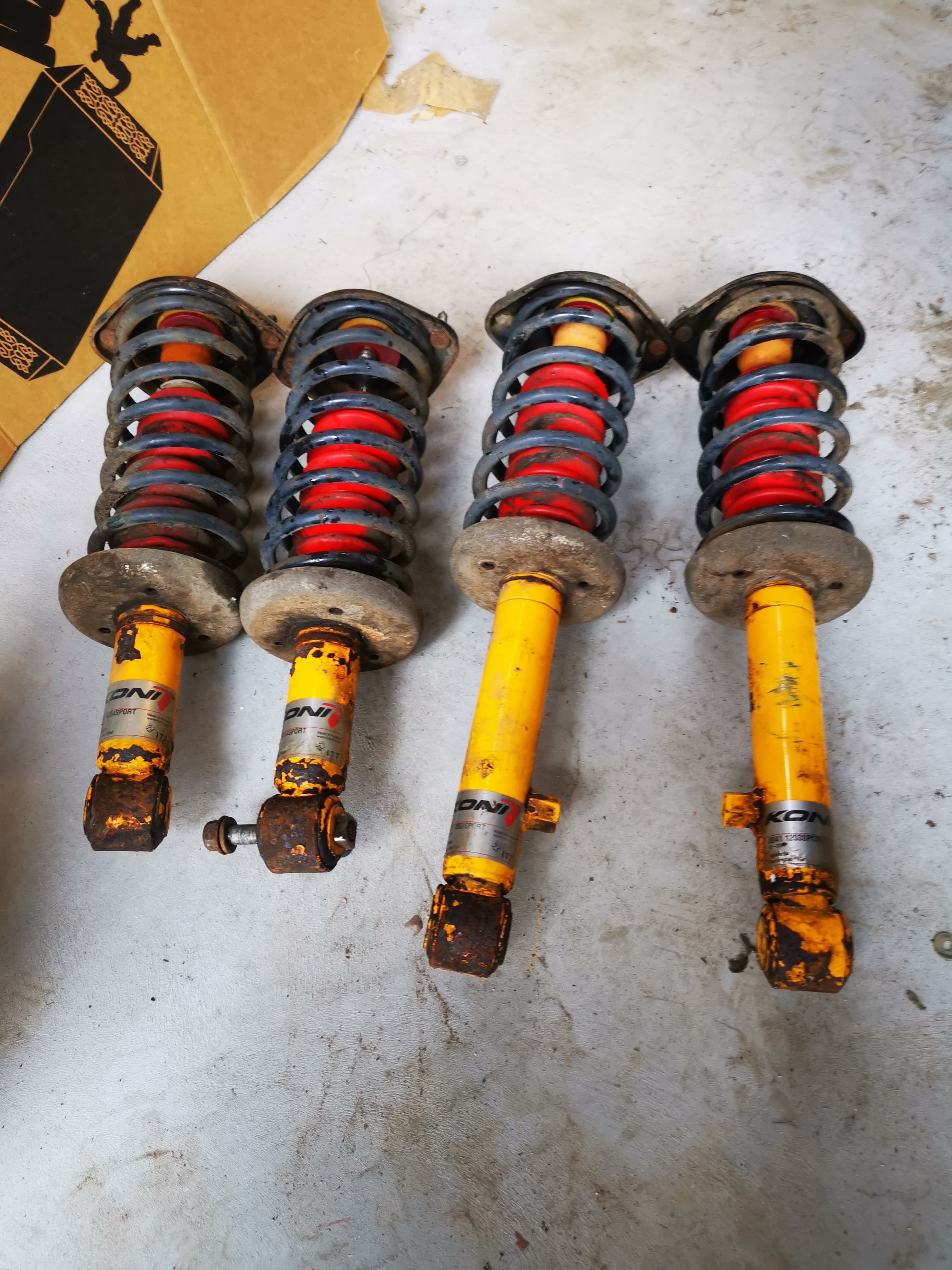

Bildet over er ei orginal løysing når ein treng trillbar bil, men treng å spare på gule koni som var montert. Eg skulle ønske eg kunne kjørt bilen litt med 36x48 coilovers, beacuse reasons. Men sia vi var grådige og hadde forsynt oss med både batteri og halve motoren så hadde vi ikkje muligheita.
Bilen vi grabba tak i sto laglig til ved ein av Helly sine naboar, og han trua med å vrake bilen, men vi sunnmøringar såg enkelte blanke delar vi hadde lyst på, og var enige om at det hadde vore bittert å la den går med masse godelar til høgging.
Bilen har hatt ein eller fleire entusiastiske eigara, det såg vi på alt av delar og mods som var på den. Men den var dømt til døden med mose, rusta kanalar, og skråplig softtop. Eg har aldri sett ein bil bedre lyddempa med bitumen, stort sett alt metall var dekt av greiene. Berre sjå bagasjerommet.
Enkelte dela har vi solgt, andre sku vi ha sjølv. Eg trur vi framleis har desse gule koni liggende om nokon sku vær intressert.
Gule Koni til NA, med Fat Cat Motorsports sitt NB topmount kit med tilhørande bumpstop. Fjørene trur vi er orginale, men kombinasjonen NA fjører og NB tophat resuletarar i senking til respektabel høgde.

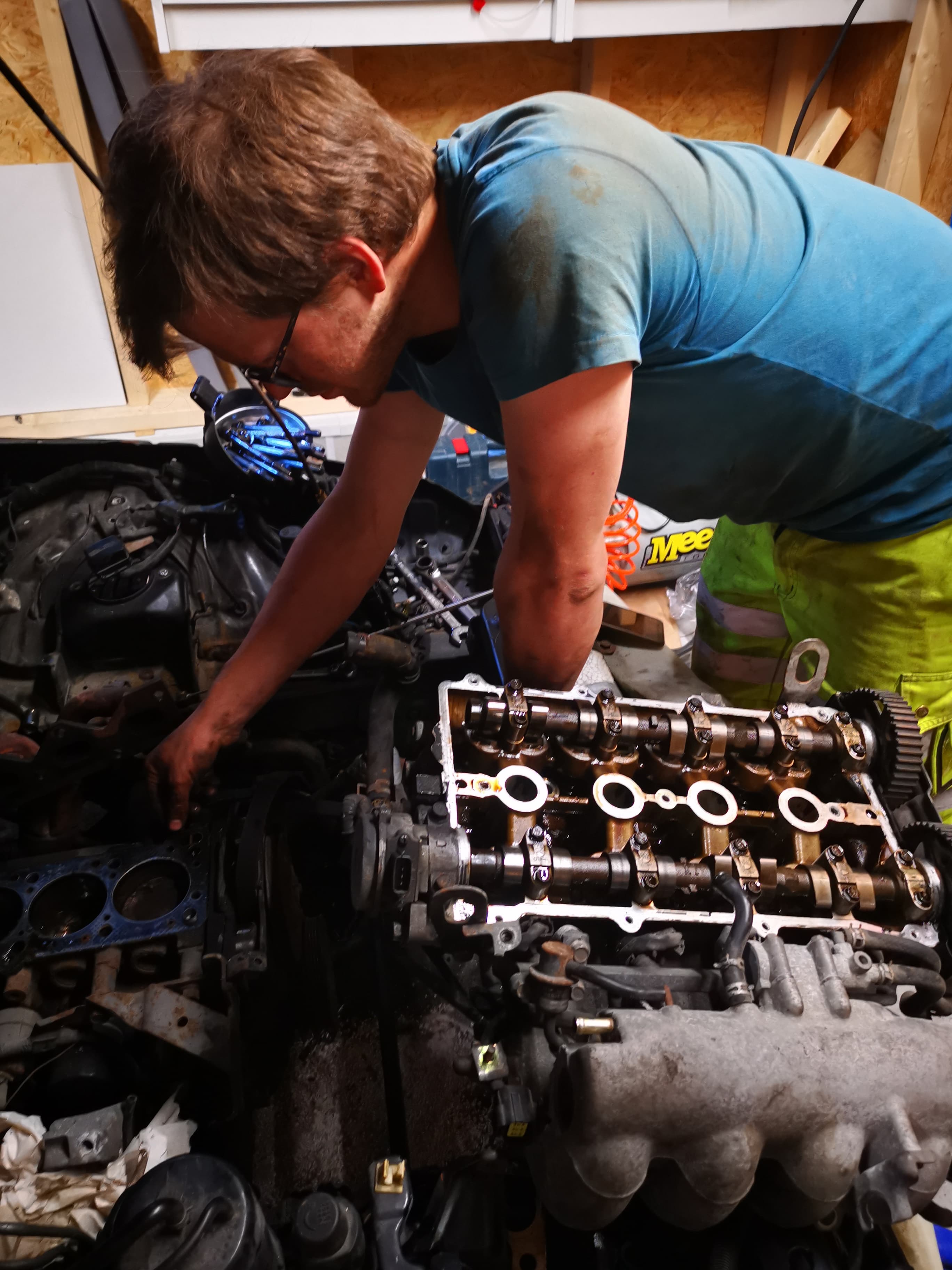

No skjedde det. Endelig. Bytte av toppakning. Har grua meg til det her men fekk heldigvis låne hjelp og varm garasje med Helly her på forumet.

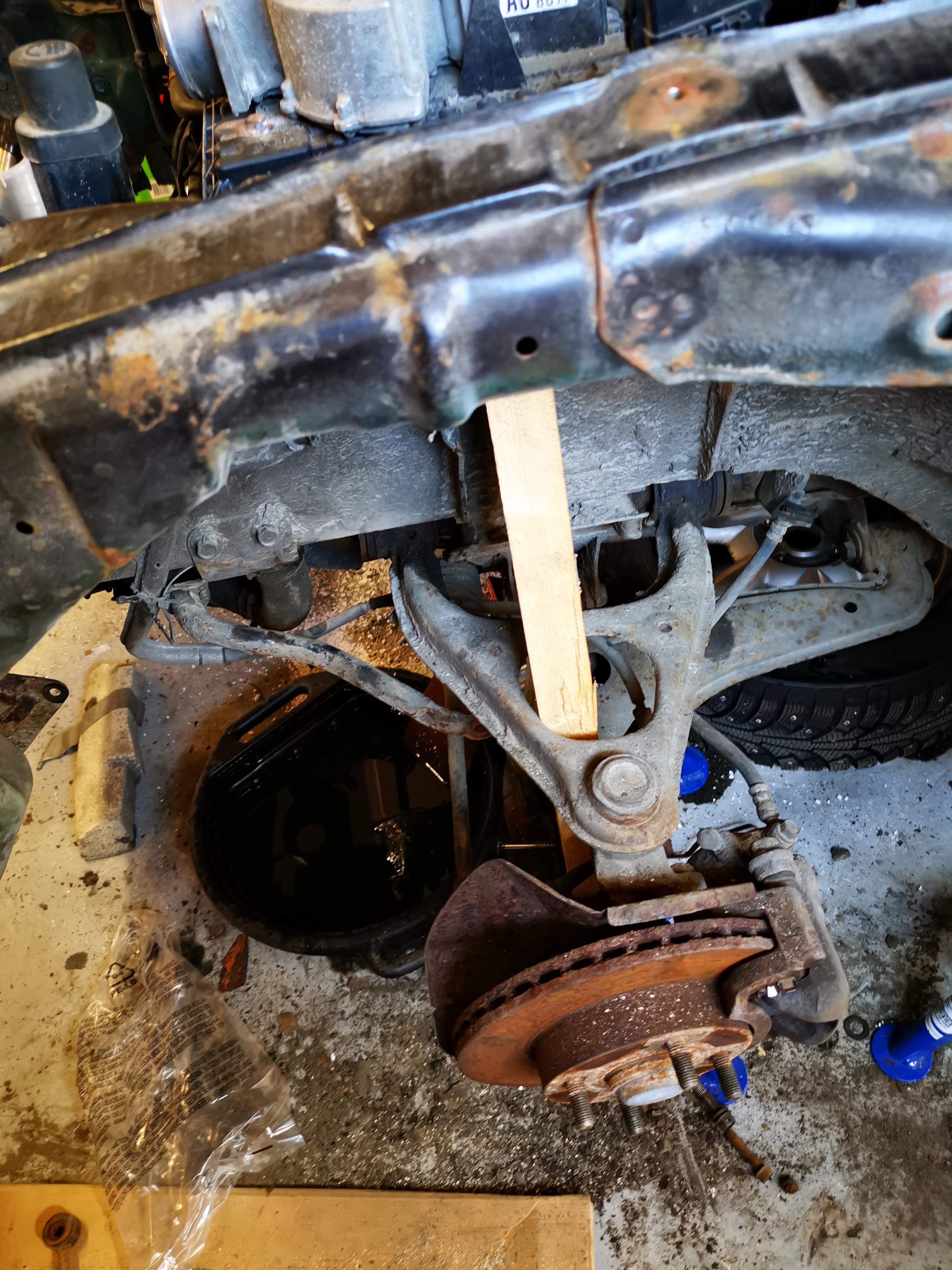

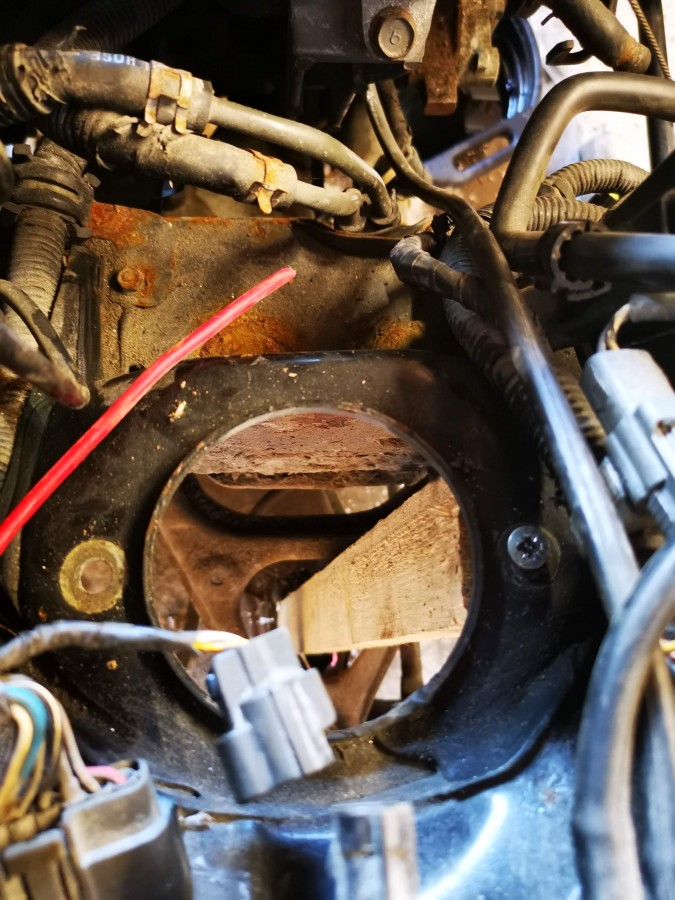

Avbilda under er "koble ifrå nesten alt men minst mulig" metoden. Om det er fordelaktig veit eg ikkje, men eg er stor fan av å gjere minst mulig så slik vart det. Helly har støtta meg konstant med arbeidshjelp, sjokolade, og oppmuntrande kommentara som "e du sikker?" og, "det der ville ikkje e ha gjort på min bil"
Eg forstår han, og ja, eg er sikker, sjølv om eg tek feil*, og ja, eg syns heller ikkje du skal gjer det her på din bil
*eg var sikker på at eg hadde stilt inn cam dreva rett. Så når bilen bilen sku startast så... gjorde den ikkje det. Men, i mitt forsvar, så syns eg at det er bedre å gjere feil med stort pågangsmot og sjølvsikkerheit i staden for å stå å nøle
Hvis du glana litt på toppakninga eg har lagt på så vil du sjå at ein del av hulla i toppakninga er teipa igjen. Ja.
Vil tørre å påstå at det er litt "gangsta" av meg å gjere det, men det er eit økonomisk og enklare alternativ til den typiske "coolant reroute" som enkelte monterar.
1.8 NB motoren fekk ei forandring i si toppakning rundt 2003, der fleire av hulla på innsugsida og front av motoren var redusert eller tetta igjen.
Dette fordi kjøleveska ikkje skal ta snarveien rett frå vannpumpa, opp i toppen, og ut igjen ved sylinder nr.1. Når passasjen framme ved sylinder 1 er blokkert og redusert, vil kjøleveska bevege seg meir bak mot nr.4 før den går opp i toppen, og så igjen snur og går ut til radiatoren framme ved termostaten.
Eg har aldri hørt eller sett nokon gjere liknande på sin motor, så eg ofrar meg sjølv i vitenskapens navn for å eventuelt bevise at det her kan fungere, eller ikkje fungere.
Under ser dykk sylinder nr.1 og resultatet av å kjøre med ein metallbit inne i motoren. UTRULIG nok er denne bra på trykktesten!
Her nr.4 avbilda etter litt lett metallbørste på drill. Tydlige avsetningar i stempelet. Tilsvarande var også i toppen på ventilane.
Eg gjekk på med drill og metallbørste til alt var reint.
Til slutt gjekk eg lett over cylinderane med ebay style honeverktøy. Nei, eg tok ikkje stempela ut av blokka, og eg veit ikkje om det er dumt. Eg klarte berre ikkje la vere når eg hadde verktøyet for hand, det kan vel ikkje bli verre enn det var før??
