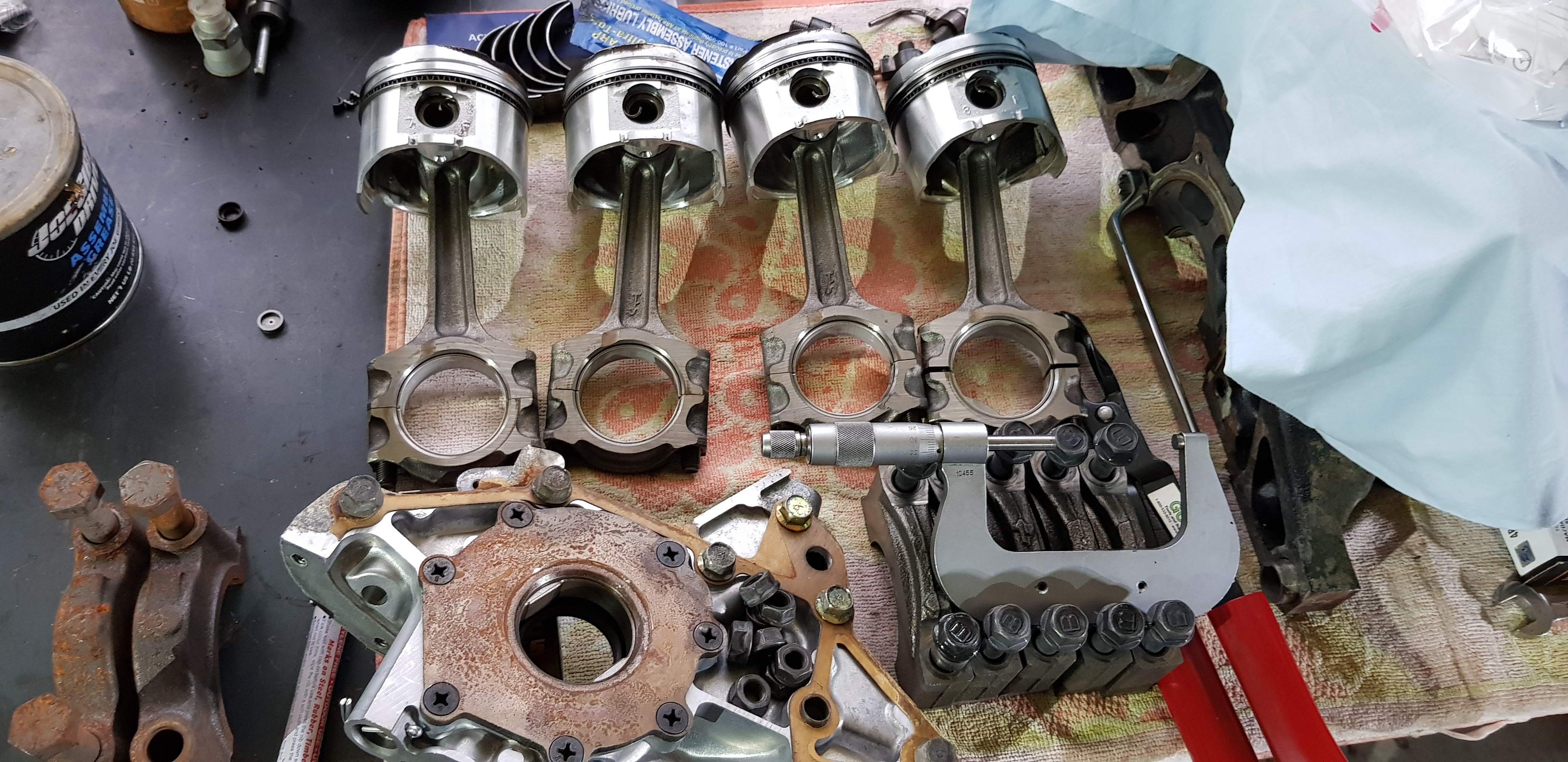

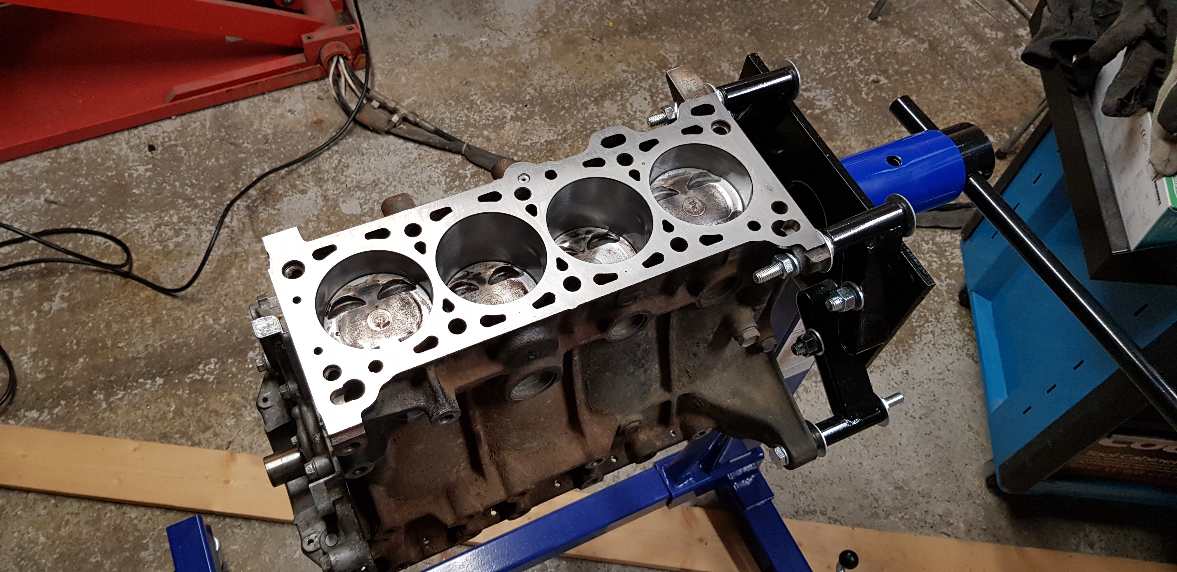

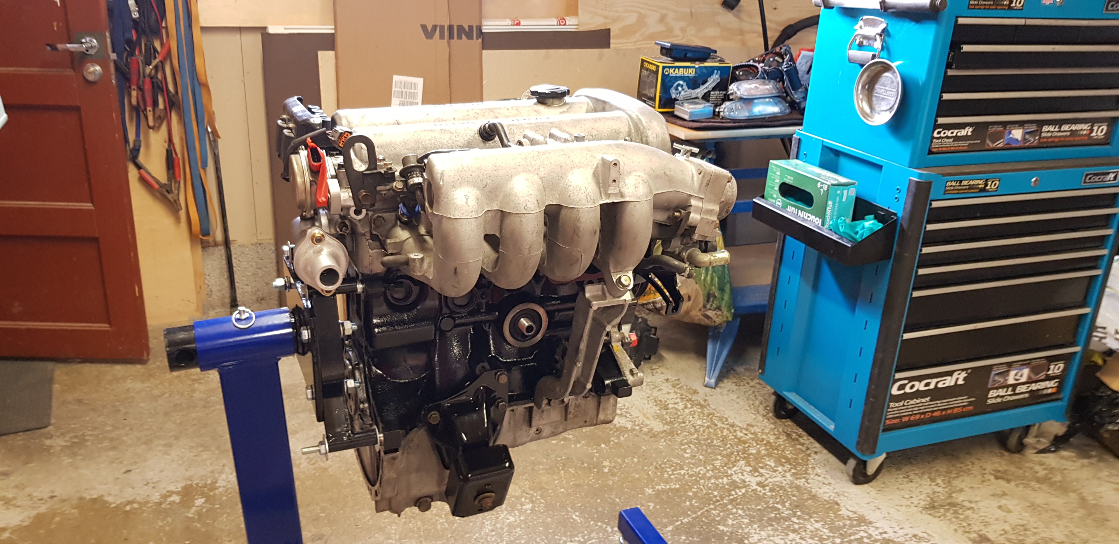

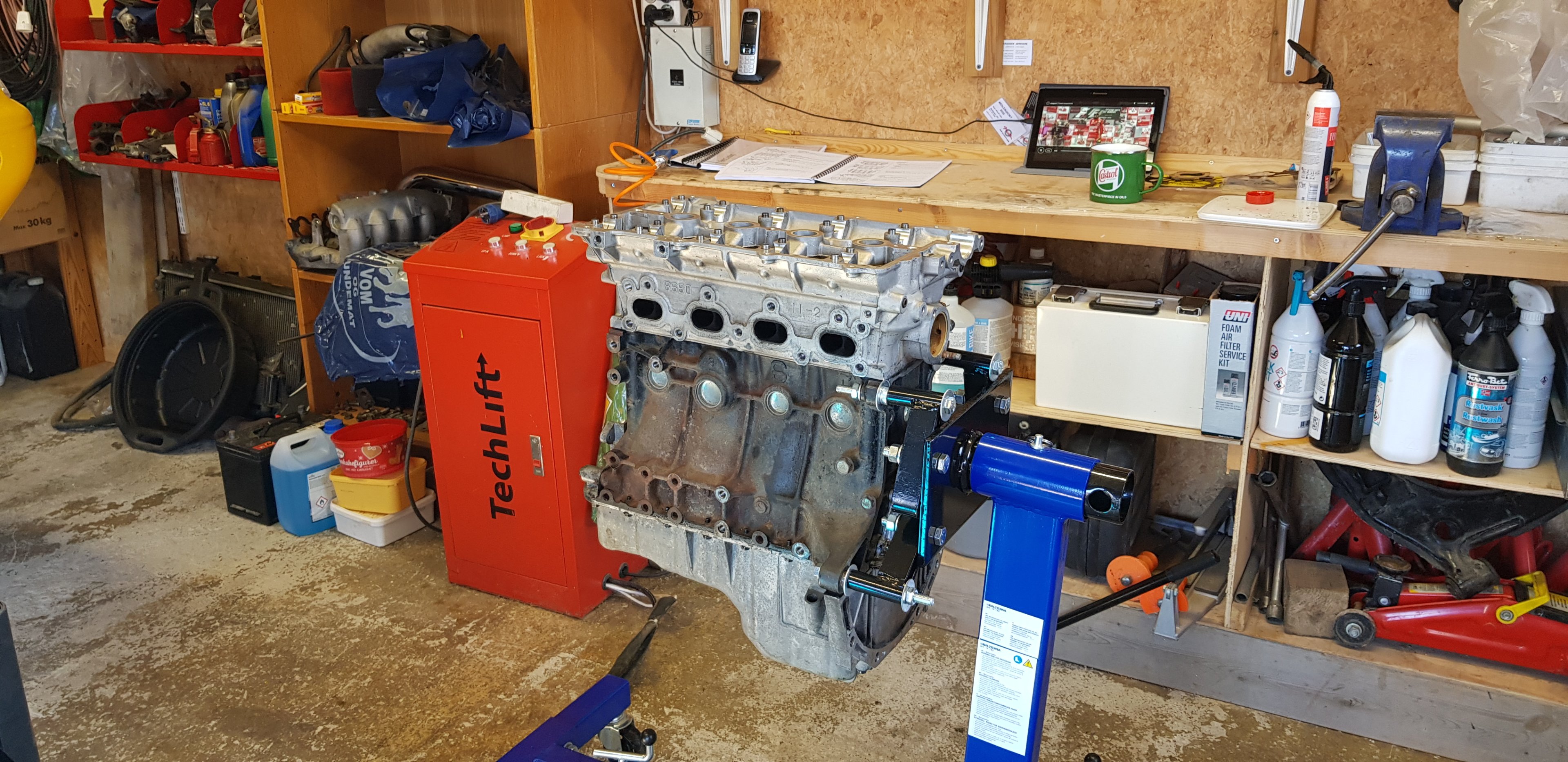

Fått alt av nødvendige deler, og var en tur og leverte nye stempelringer, pakninger til oljespylerne og oljepumpa.
Blokka er honet og planslipt, veiva polert og nye ACL Race lager blir montert. Skaden i sylinderne var ok fikset med honing, og litt striper på stemplene pusses bort. 4de sylinderen er tatt opp 1/100" mere enn de andre da det alltid er bakerste sylinder som får mest varmgang. Bygges for å tåle mere varme nå, trenger bare en fullt brukbar motor, ikke en fabrikksny motor... :wink:
Diverse annet småtteri og modkit ligger og venter i garasjen... :roll:

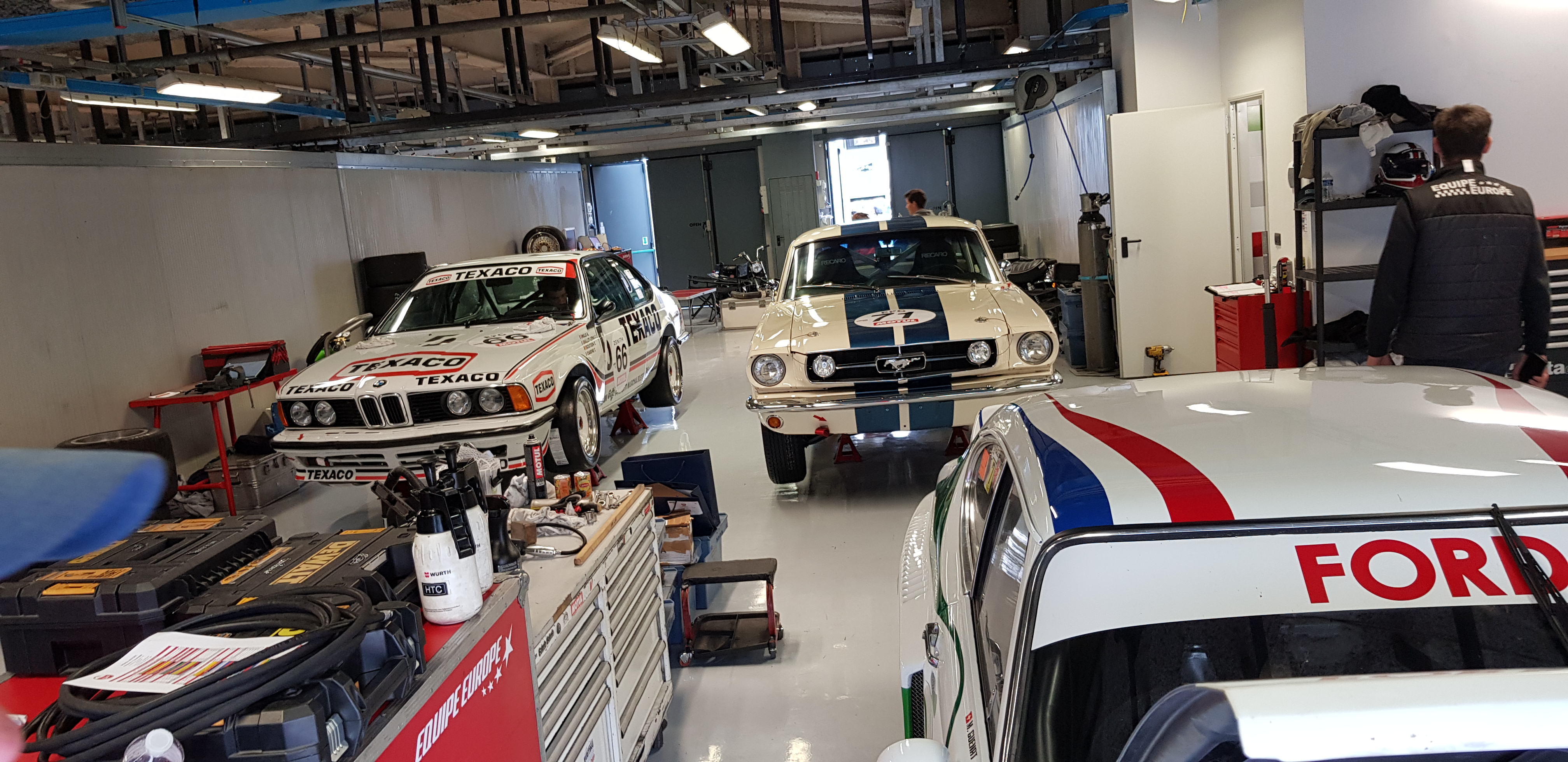

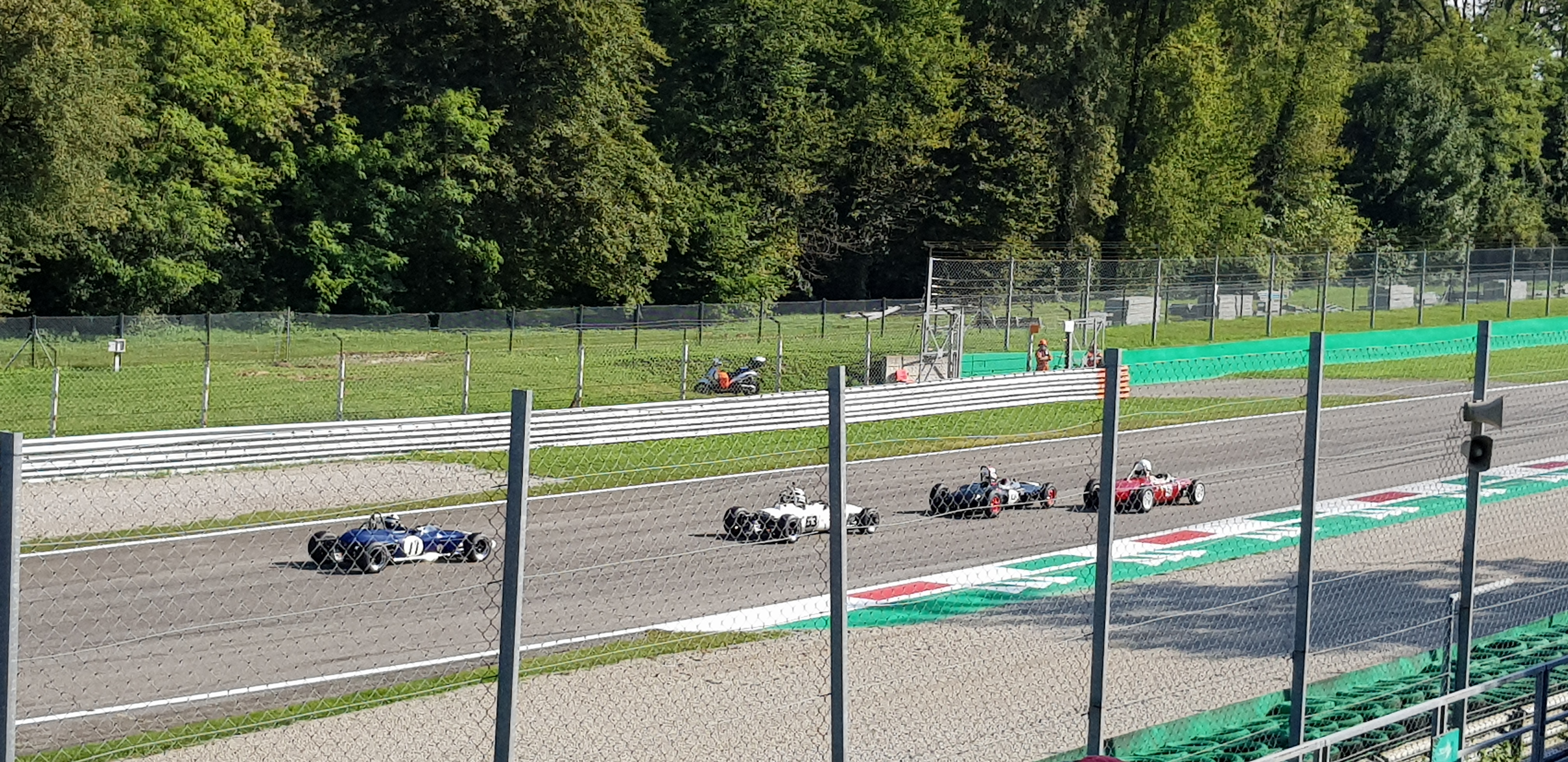

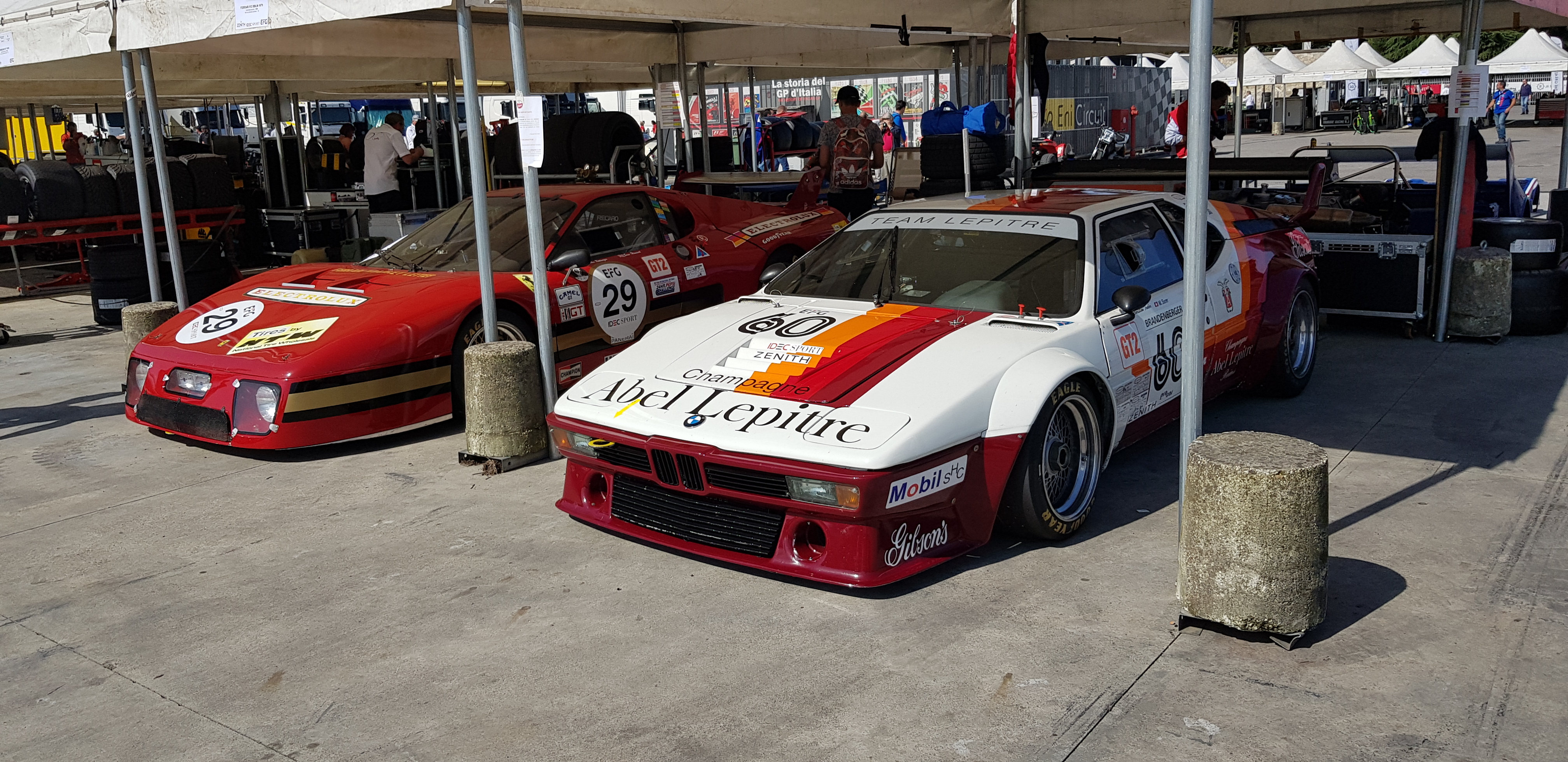

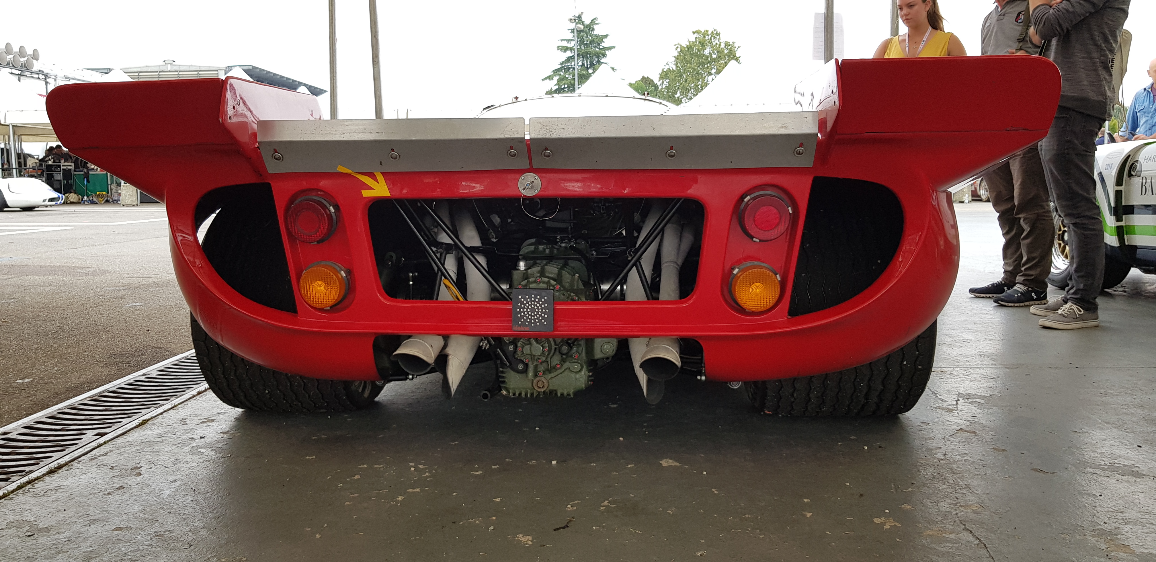

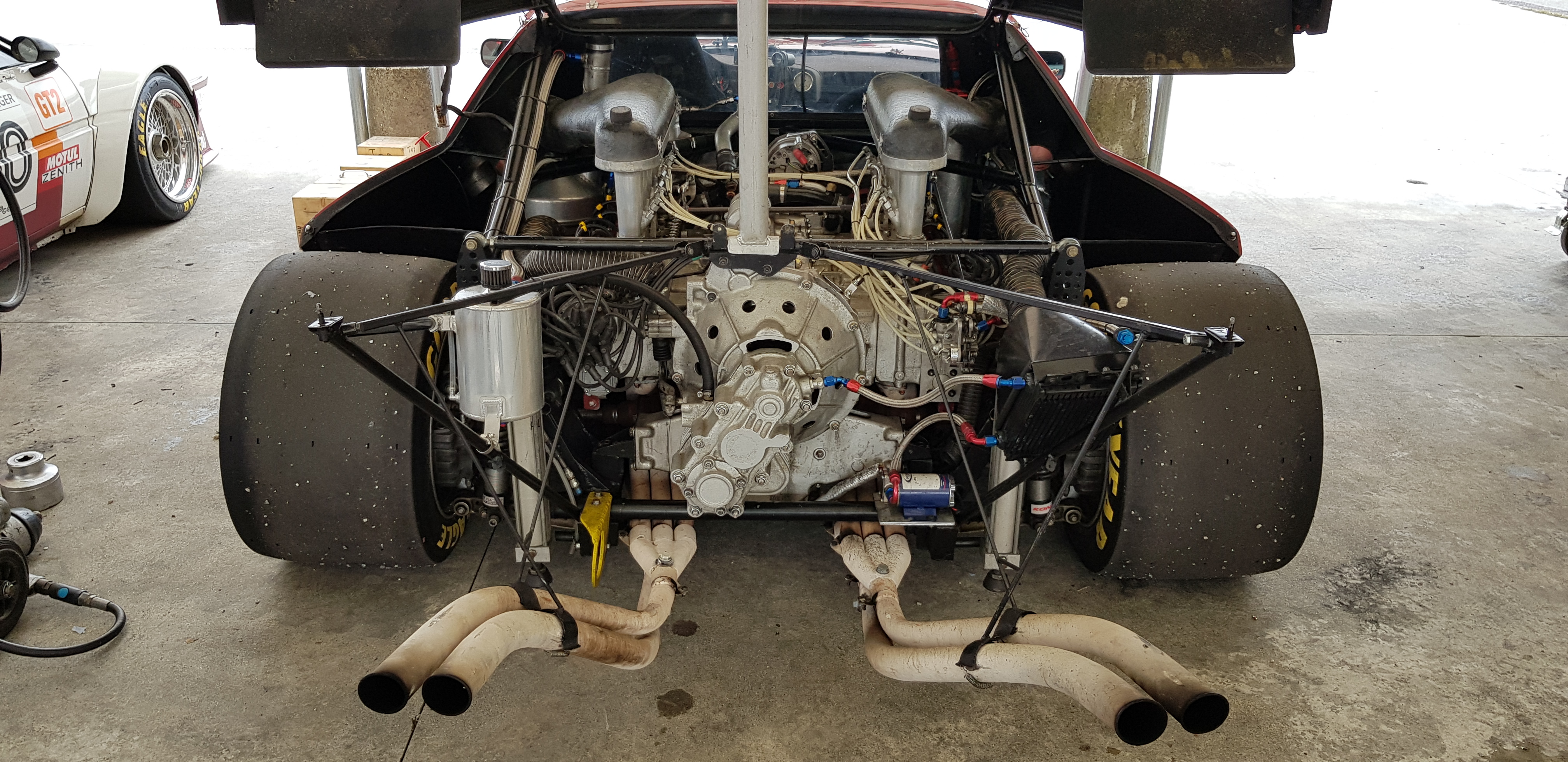

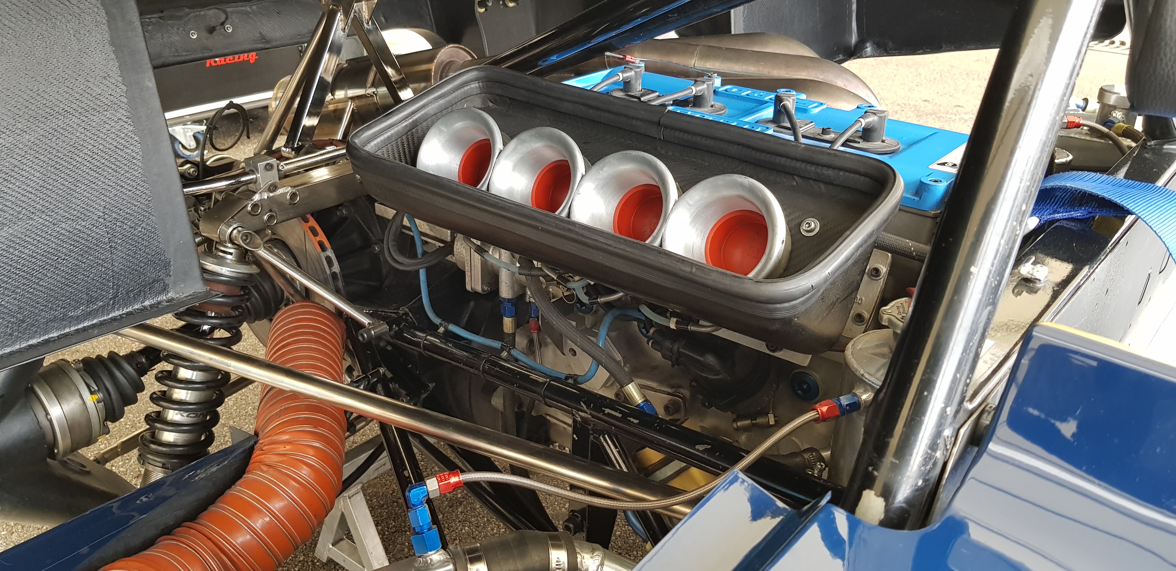

I mangel av maskineri i lekebilen, ble det "pilgrimsferd" til "Motorsportens Mekka", Monza i helga..., her et ørlite utvalg bilder... 8)

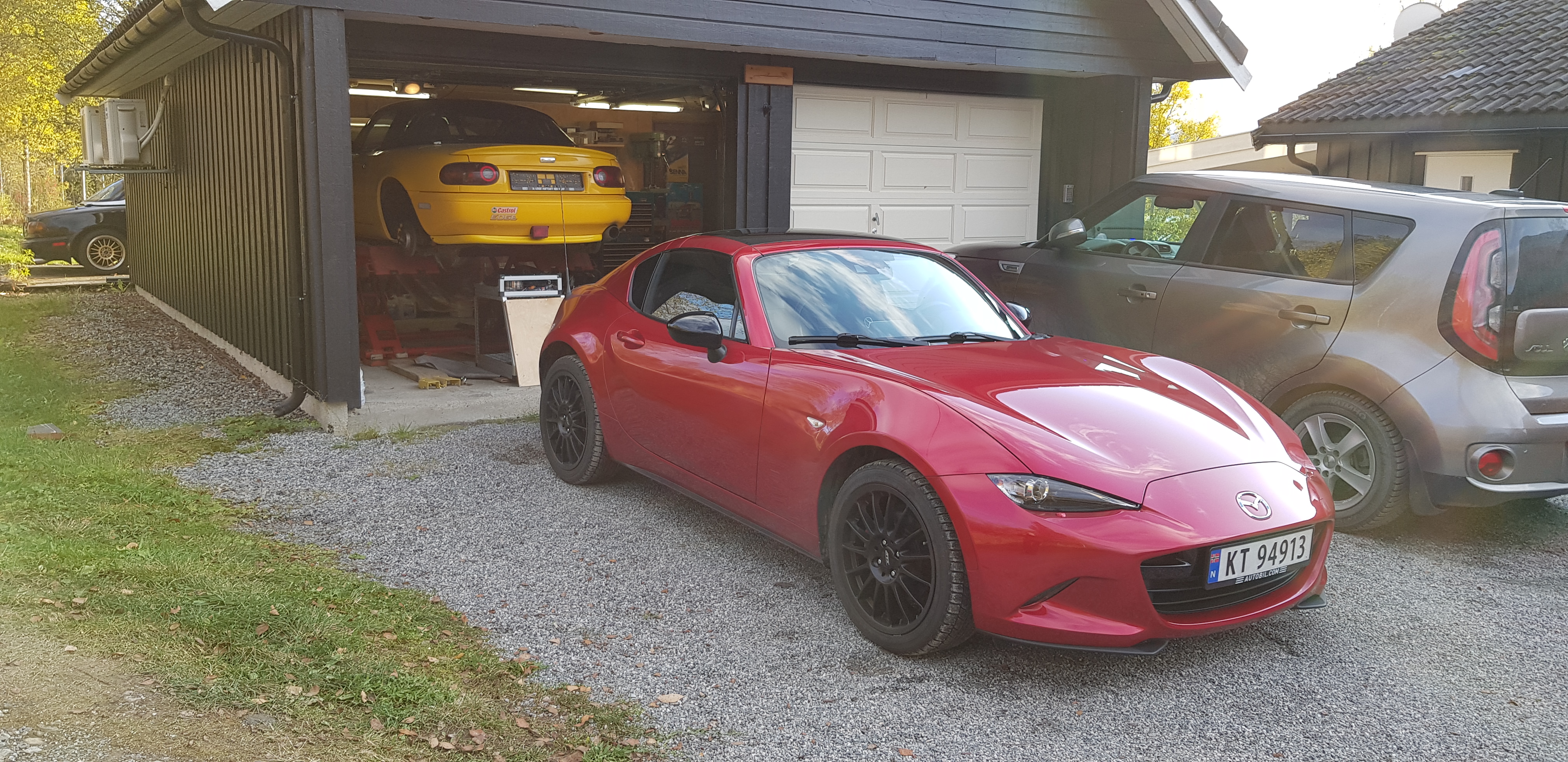

Lekebiler...

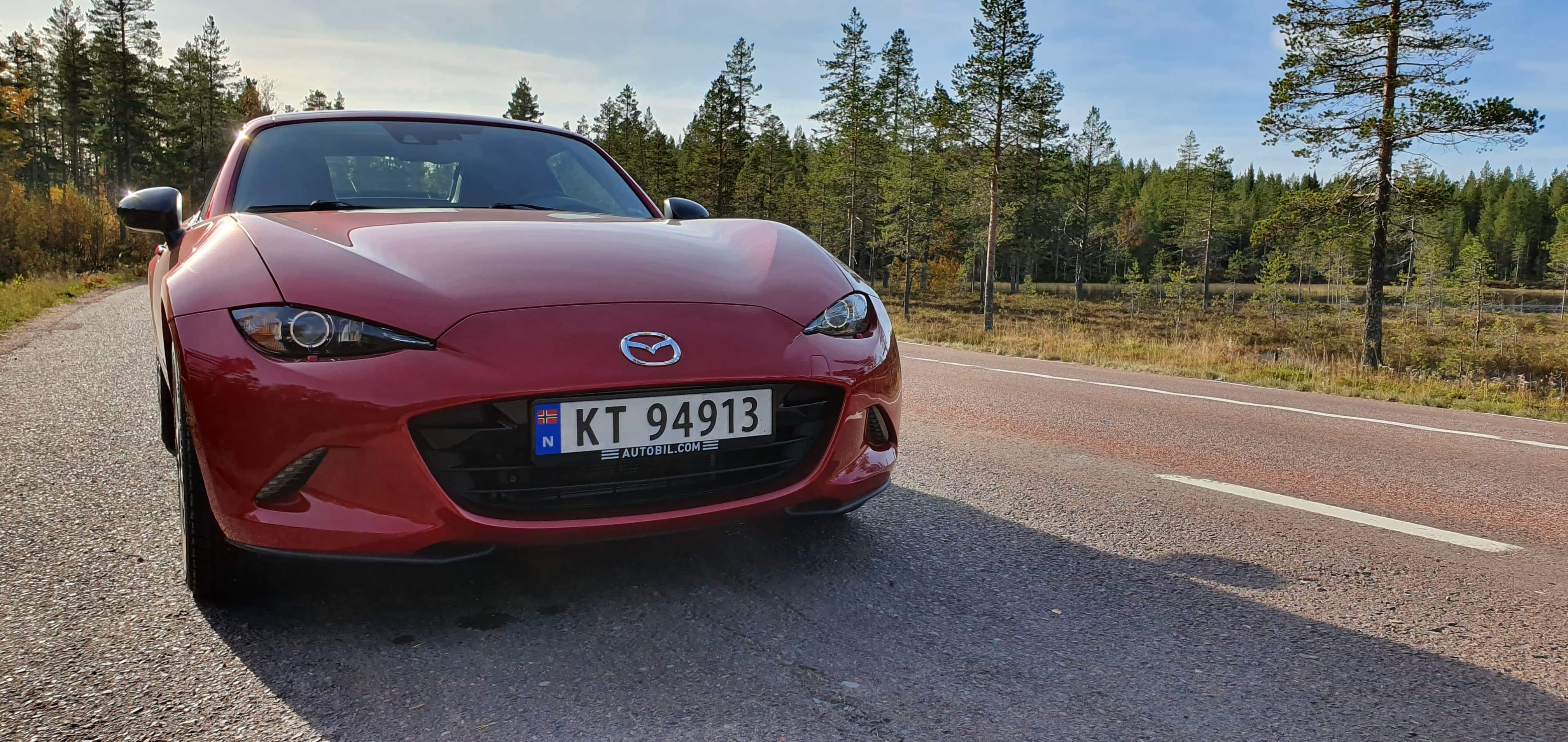

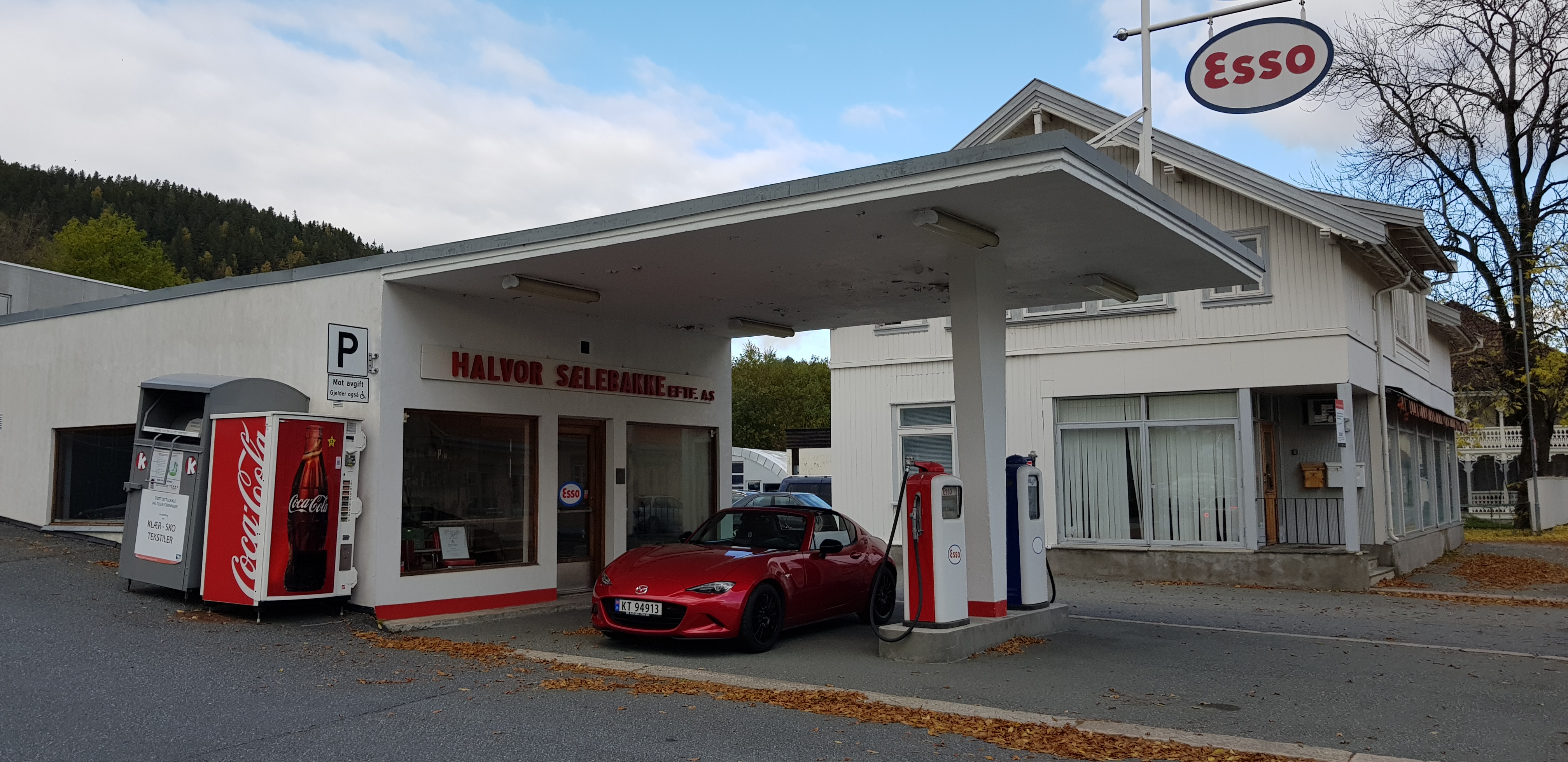

Ny MX-5 i familien..., Kristoffer henta en 2017 2,0 RF LE på Notodden i går og er nå på vei til Bodø :shock:
Lekebilen har hengt i garasjen i sommer, så jeg ble skikkelig misunnelig etter ha kjørt noen mil mellom Vikersund og Jessheim i går..., fader for en flott bil å kjøre. Alt kjennes bare helt riktig ut umiddelbart når du setter igang, akkurat som i lekebilen, bare med litt høyere komfort og litt lavere støynivå... :P

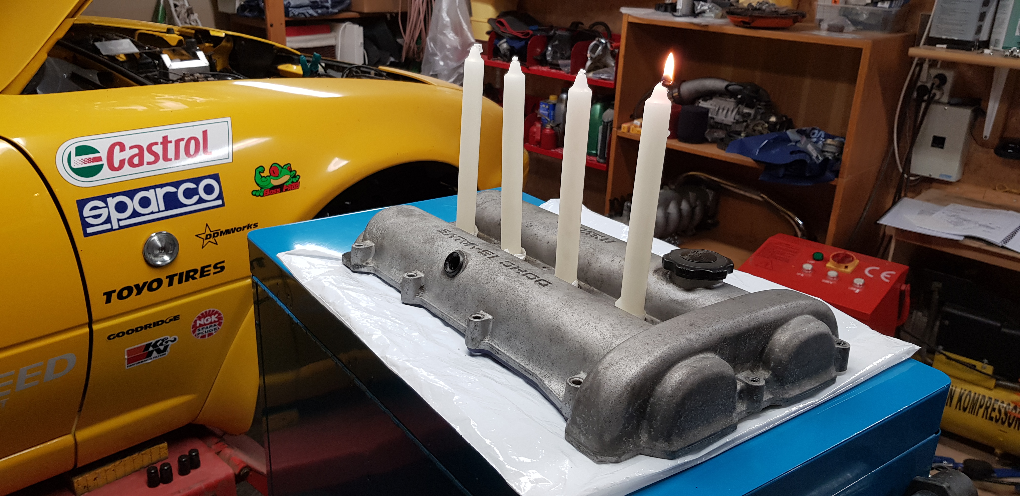

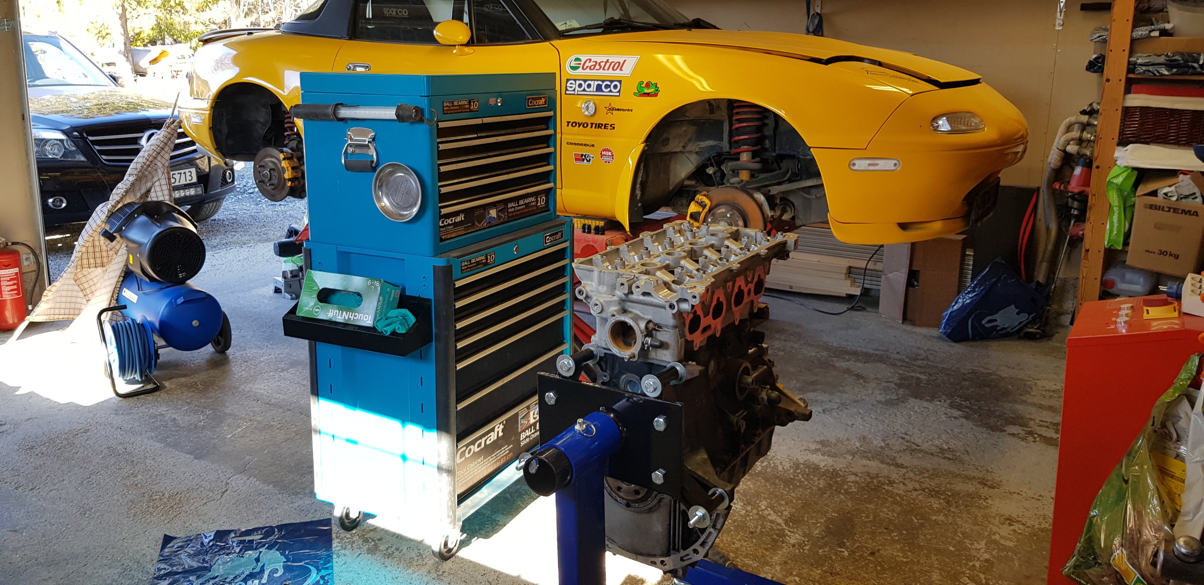

Fått alt som trengs i hus i garasjen igjen... :D
Så nå er det bare å begynne å sette sammen puslespillet
Og man må jo ha litt adventskos i garasjen også... :wink:

Alt har vært klart i garasjen i hele vinter, men har hatt masse annet å drive med så har ikke brukt så mye som et minutt på lekebilen i vinter...., men nå ble det jo brått litt vårlig, så da er det vel på tide å bygge motor og få greiene på veien igjen. Omtrent temmelig nøyaktig ett år siden den fatale varmkjøringa.... :wink:
