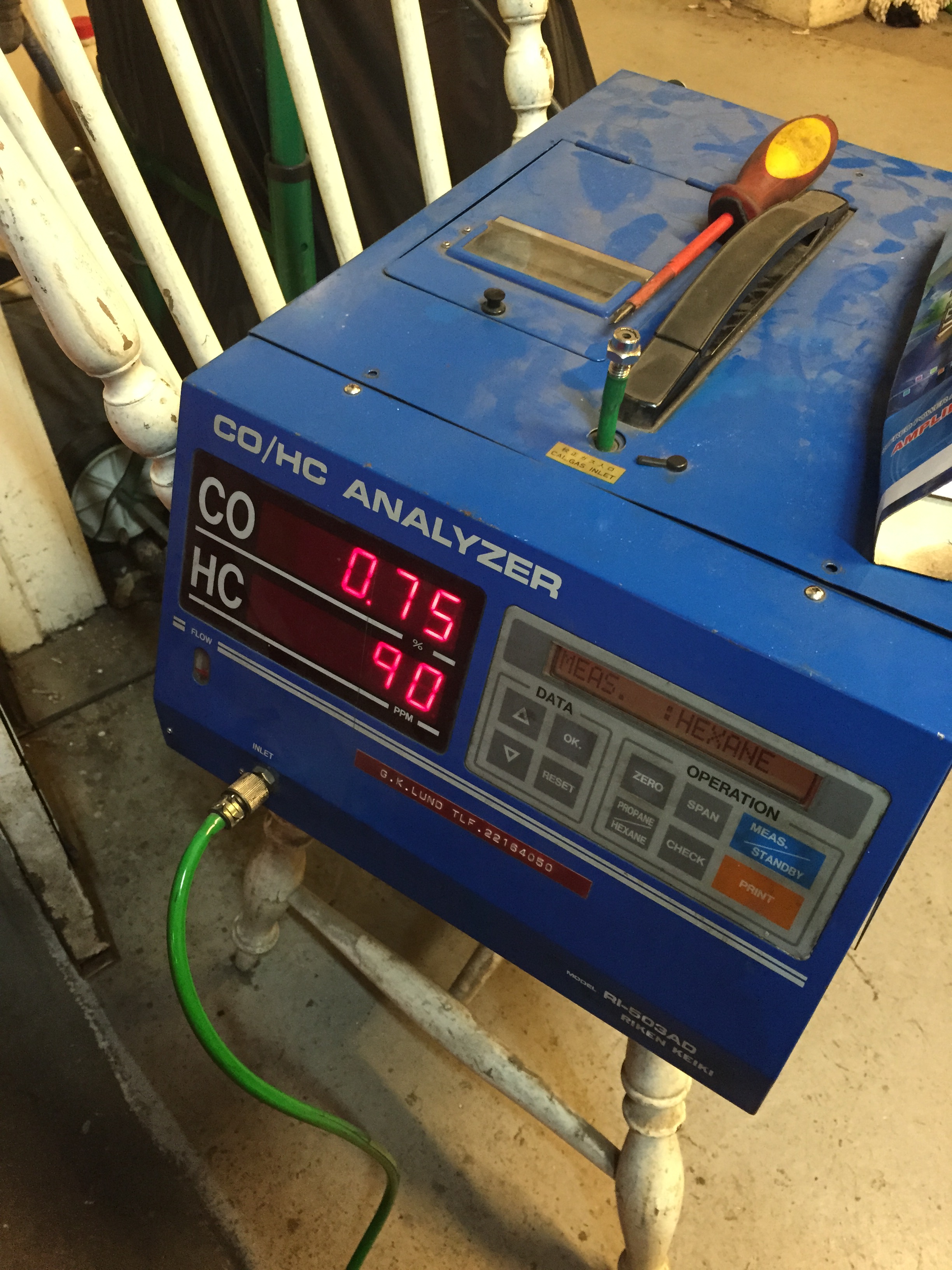

I dag ble det pluggene som skulle til pers. For å se om det hadde noe effekt tok jeg en måling før bytte. Låste bilen på 2000 omdreininger for å få et konstant grunnlag og tok en måling
Da fikk jeg 0,75

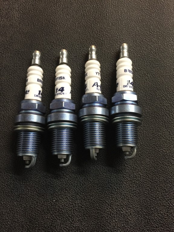

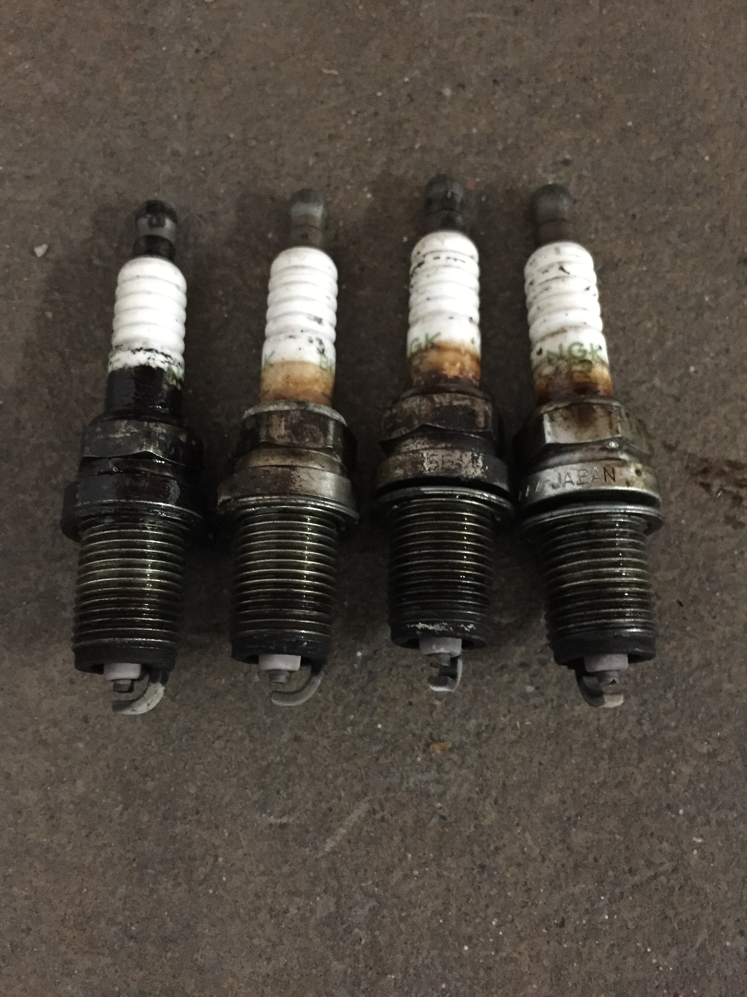

Så byttet jeg ut disse
Med disse

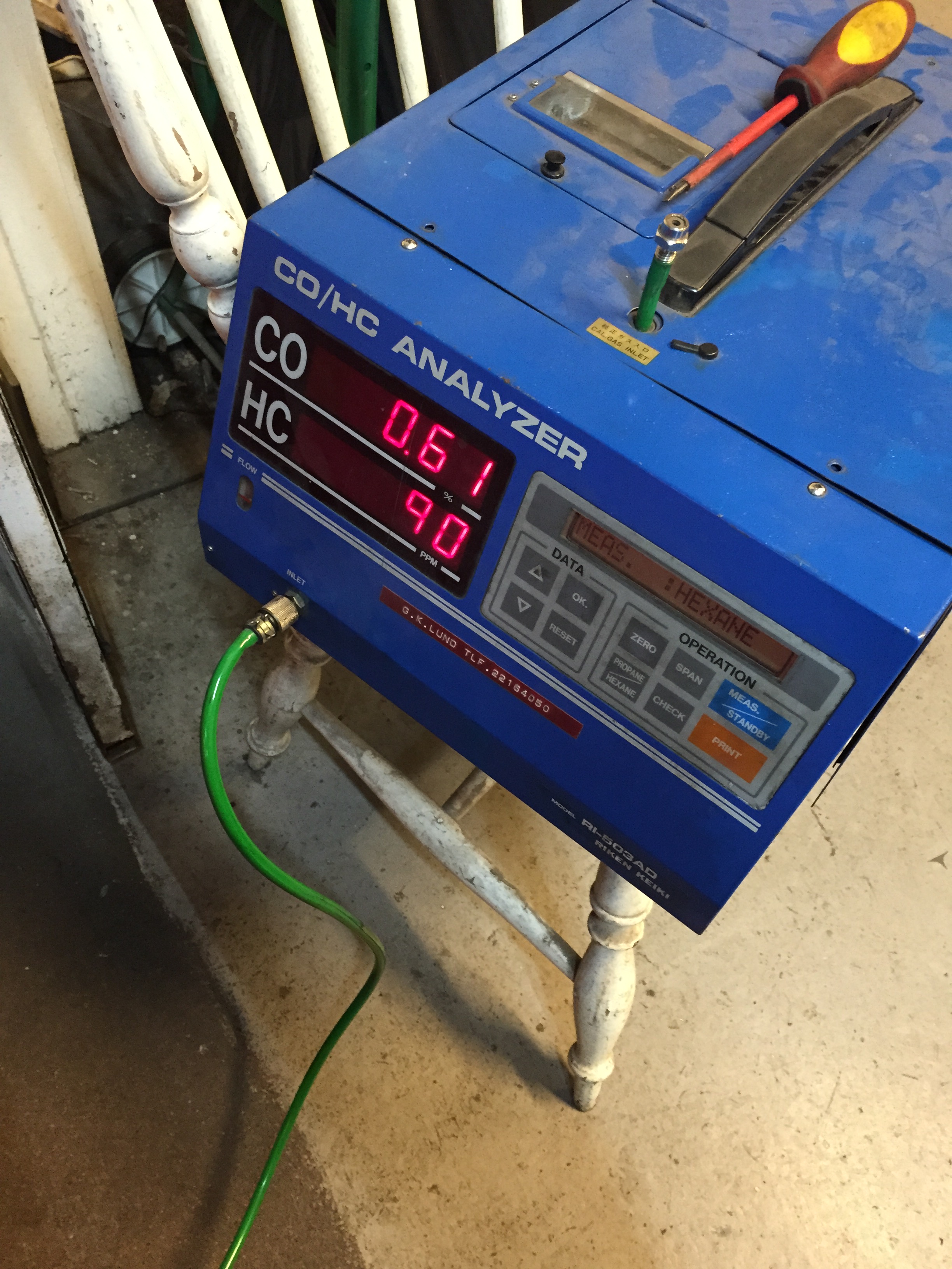

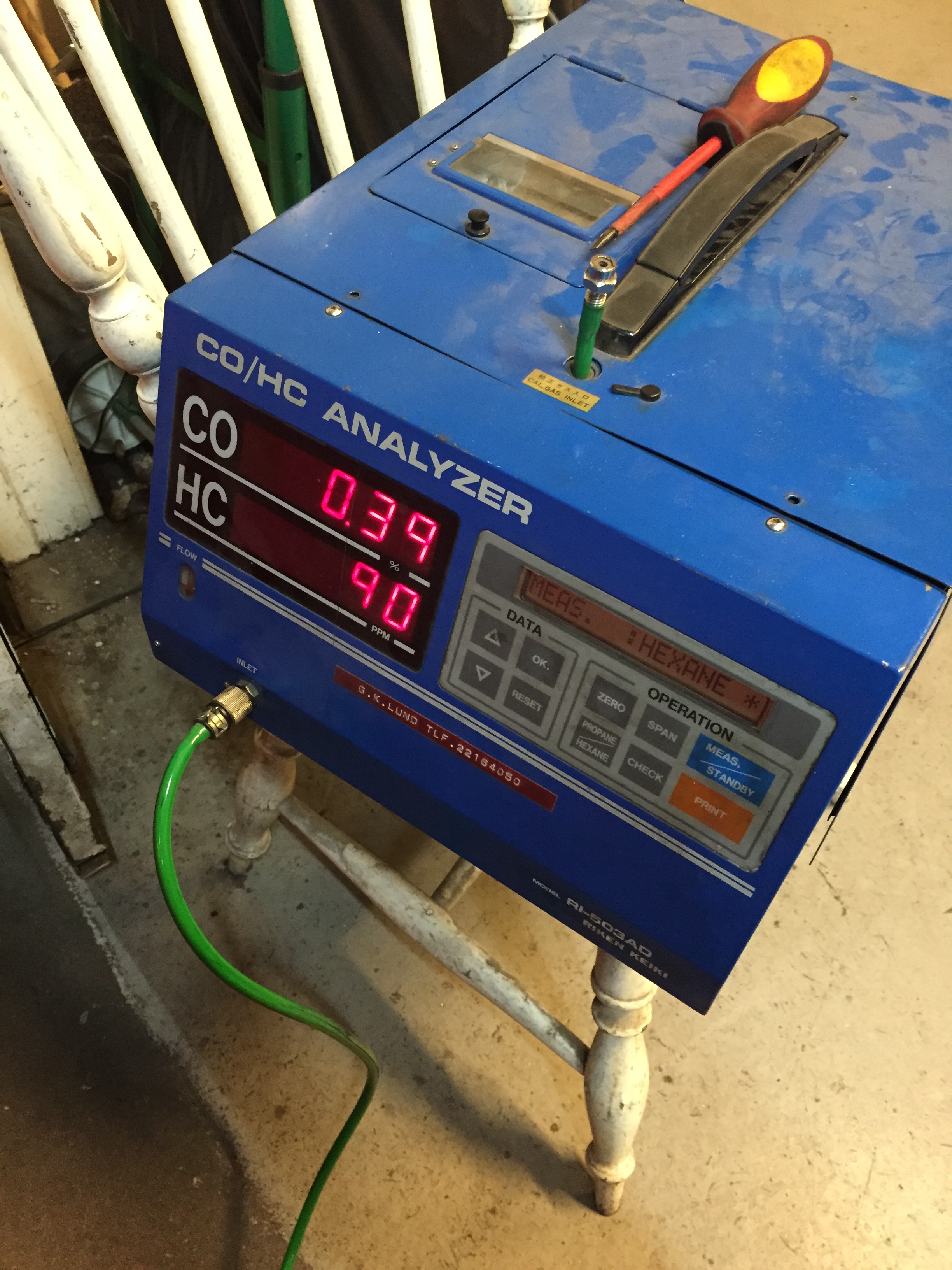

Og tok en ny måling. Nye plugger gir helt klart lavere CO
Men nye plugger er tydeligvis ikke nye så lenge for i løpet av noen få minutter økte verdiene og stabiliserte seg på 0,61. Uansett en nedgang.
Så får jeg lete videre etter andre feil i morgen :)
