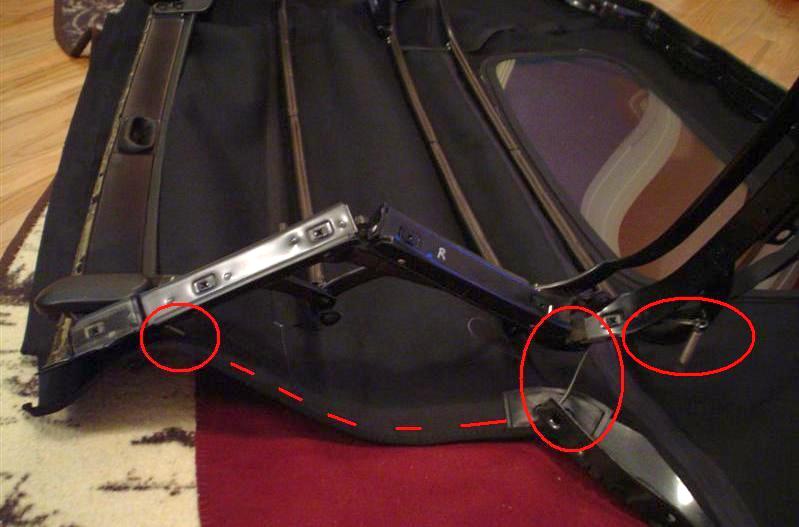

Beste bildet jeg fant i farta. om man slår kalersjen halvveis opp så når man cabelen. ved å dra litt i denne finner man fort ut om den er slitt av eller ikke.

Er ikke noen stramming, de strammes automatisk med fjæra i ene enden. Veldig ofte er disse wierene så slitt at de slites tvert av. Dermed blir toppen ganske slapp rundt vindusområdet. Om den kun er avslitt på ene siden vil toppen dra skjevt når den strammes.
