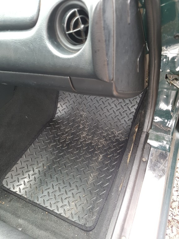

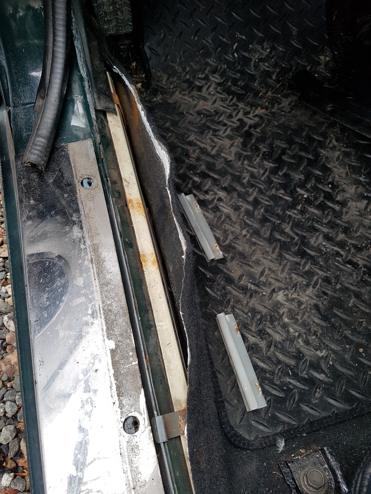

Teppet har i løpet av vinteren løsnet i kanten på begge sider og "gaper" stygt, åpner også for grus og skitt innunder. Den originale patenten her er små plasbraketter som ble stiftet fast til teppekanten for 22 år siden, merkelig nok har stiftene rustet :shock:
Utgangspunktet ser slik ut:
Venstre side:
Høyre side:

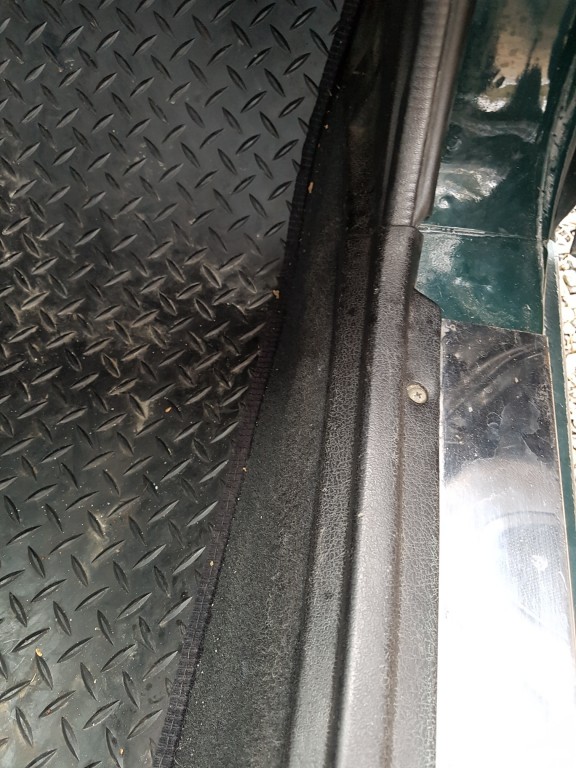

Når jeg begynner å se på det, så er årsaken til at høyre side er mindre ille en venstre, at jeg allerede har limt fast teppekanten tidligere, i den plastkanalen som huser ledningene i terskelen på høyre side. Men så har terskelen løsnet fra underlaget....

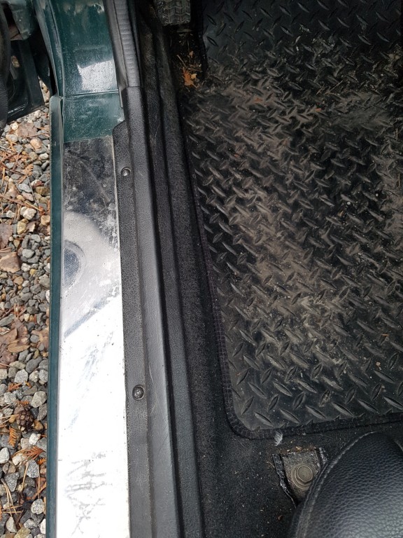

Så da blir det på med LITT Casco Superfix på undersiden av plastkanalen på høyre side, og littegrann lim på kanten av teppet på venstre side:
Deretter forsiktig sammenbretting og fastholding ved hjelp av plastprofilen som er på toppen av terskelen, sluttresultatet ble slik:
Så undres jeg litt, jeg har jo opplevd at dresser jeg bruker sjelden krymper i skapet, men er det slik at teppet i en MX-5 krymper ved mye bruk..... :?:

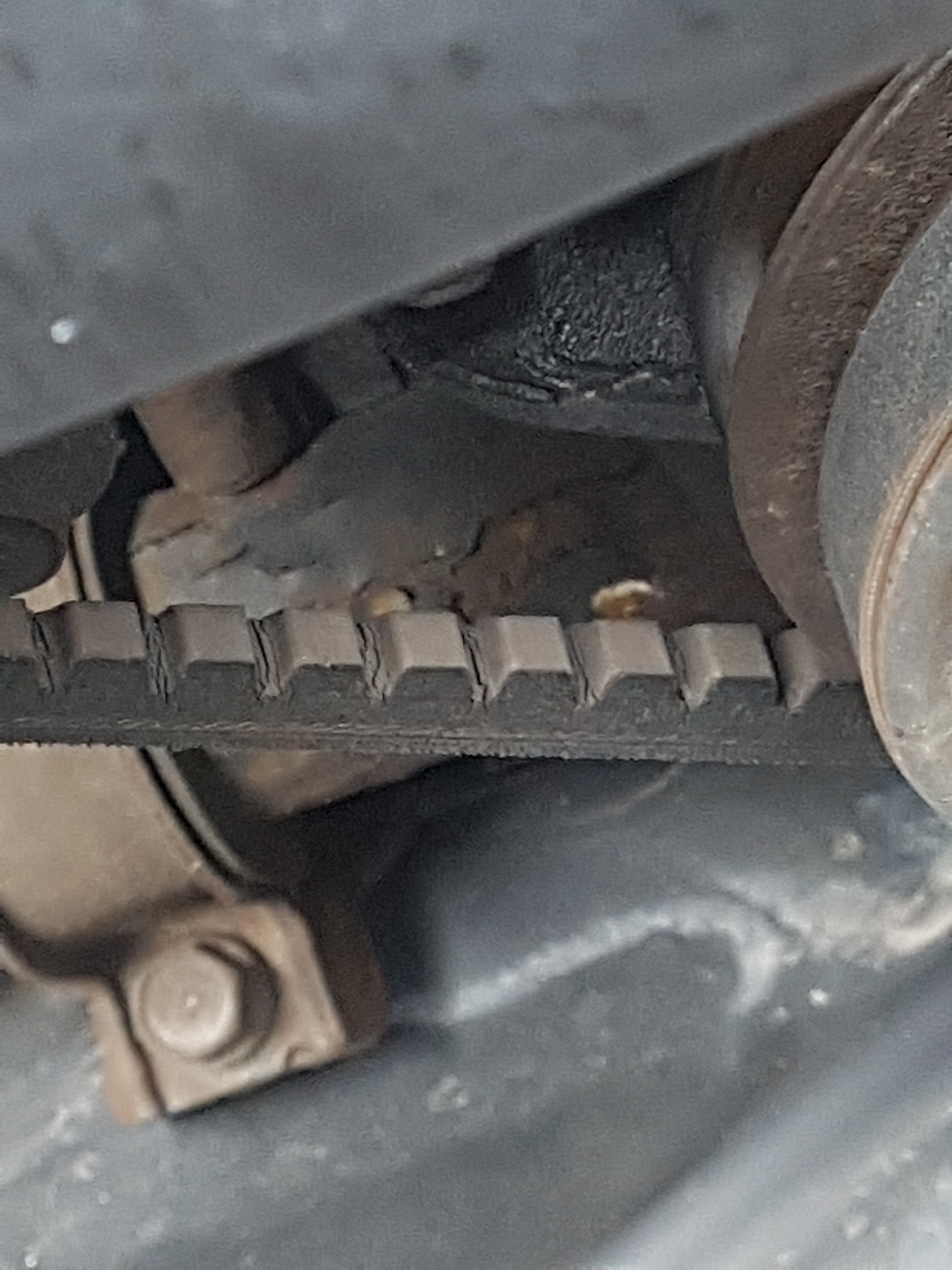

MEN, da jeg sjekket tilstanden på selve V-remmen ser den slik ut:
Dette antar jeg er IKKE noe å stramme på, da risikerer man bare å gjøre sprekkene større, og forkorte tiden til reima ryker.....

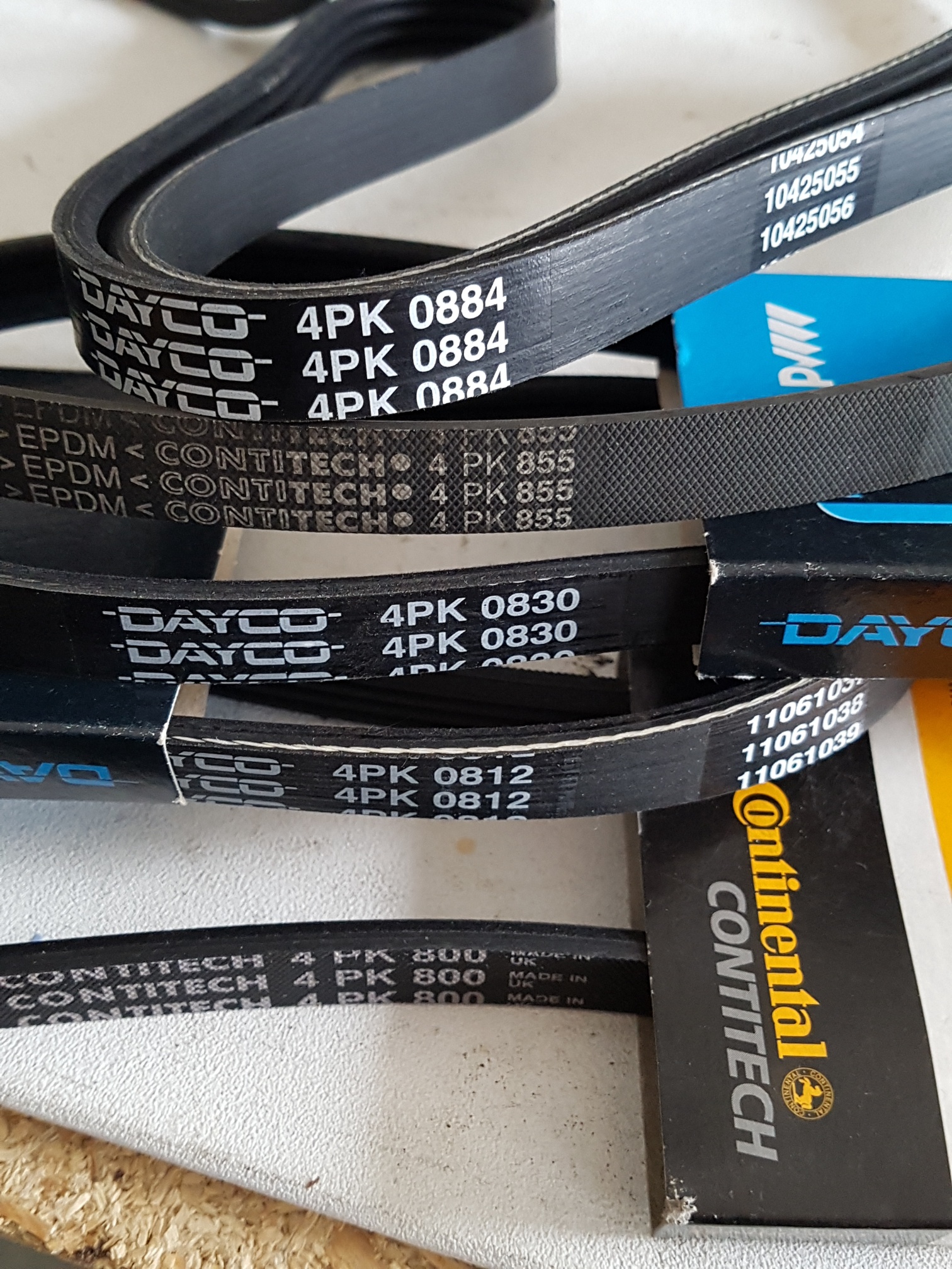

Så da blir det innkjøp av nye, jeg landet på MX5Parts, det ble 142 kroner for begge reimer, IL Motorsports varianten, inklusive porto til Norge.
(Gikk i garasjen og sjekket, mulig jeg har en reim som kan brukes til servoen, men på tross av et visst utvalg av reimer, så har jeg selvsagt ingen V-reim liggende.)
Slike reimer er vel egentlig ferskvare også, så helt greit å kjøpe inn nye uansett.

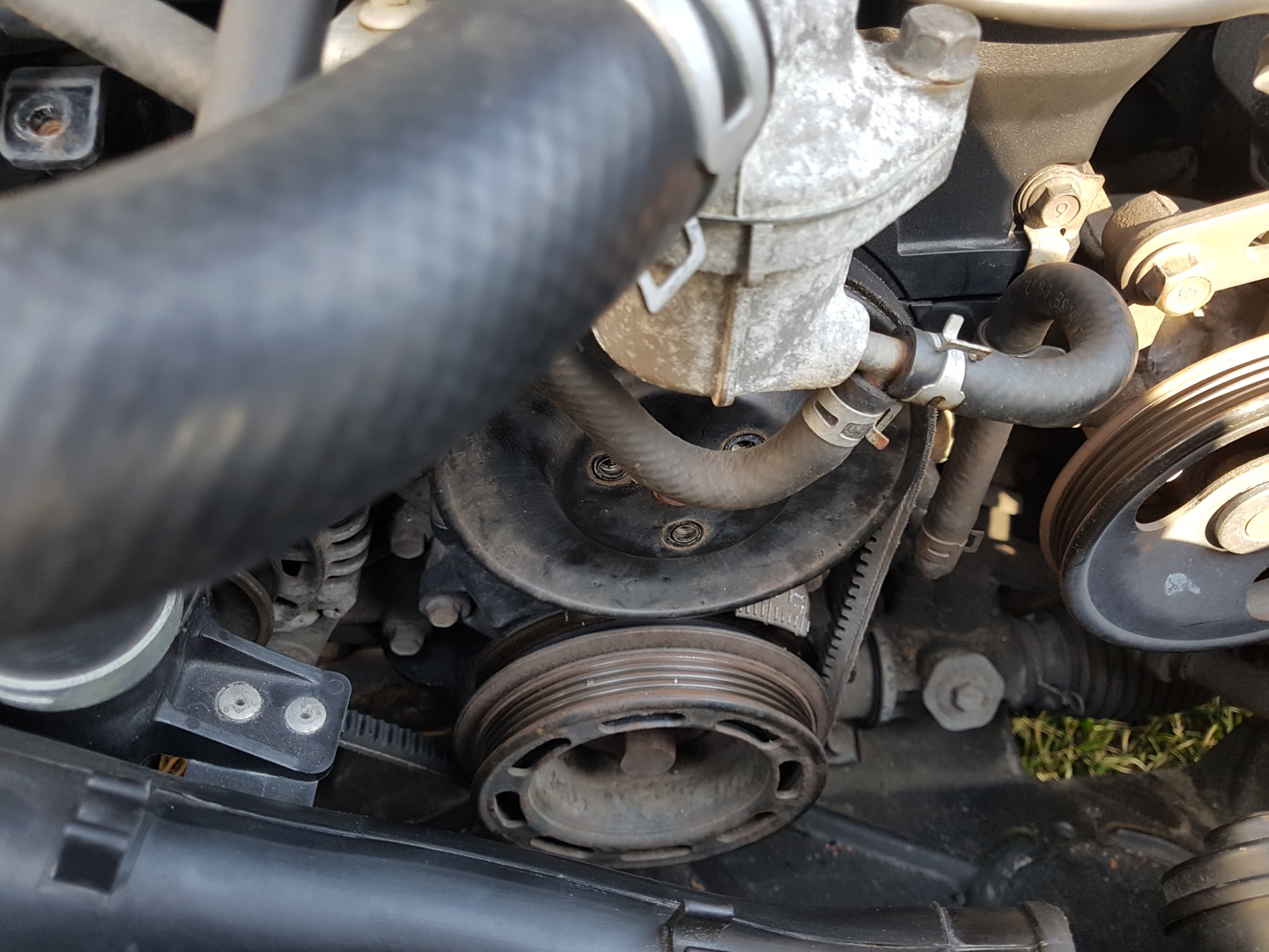

Da kom nye drivreimer for generator, vannpumpe og servio i posten, og det var tid for montering.
Enkel jobb i utgangspunktet, bare løsne servoen på to punkter, samt skru helt tilbake strammeskruen, og samme operasjon på generatoren.
For å i det hele tatt komme til bør nok luftslangen mellom luftfilter og innsug løsnes/fjernes.
Viste seg at IL motorsport sin generatorreim er bittelitt (7 millimeter) kortere og litt bredere enn den jeg hadde montert på, så til tross for mye bruk av kraftuttrykk og oppskraping av armer og fingre, så klarte jeg ikke å krenge den over hverken generatorurhjulet eller vannpumpedrevet, til tross for at generatoren var helt løs og helt presset inn mot motoren.
Etter noe grubling over muligheten til å kjøpe en ny og ørlite grann lengre reim, så fant jeg en løsning som kanskje kan hjelpe noen andre også; jeg satt på den gamle generatorreima for å holde fast vannpumpedrevet, og tok bort de tre små boltene som holder pumpedrevet fast, la på reima rundt de tre punktene veivaksel, generator og vannpumpedrev (som var løst), og skjøv så drevet opp igjen på sin tiltenkte plass, og festet de 3 små skruene som holder det igjen. Det løste biffen.
Bilde av vannpumpedrevet uten skruer, etter å ha hektet det på plass igjen, senter av drevet holder seg oppe av seg selv, så skruene kan pusles tilbake.
Så var det bare å få på reima for styreservoen i tillegg, stramme begge reimene "sånn passe" og alt kunne surre og gå igjen.

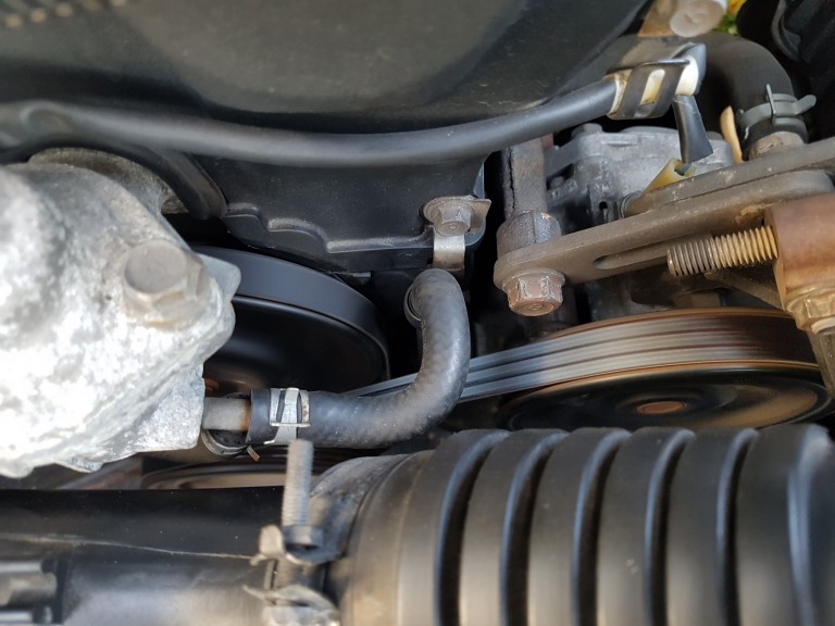

Bra jobba, men om servo reima di er på "vranga" ?
Posts: 1897
Re: Not Entirely British.....
:) Ser ut som du har fått på servo reimen opp ned ja?
Posts: 1139
Omsorgsfulle observasjoner, det er bare den hvite "Motorsport" skriften som blir uskarp når motoren går.....
Ser jo tydligt at det kun er 3 spor og kan ikke vera vrengt. Da ville det vert 4 spor ;)
