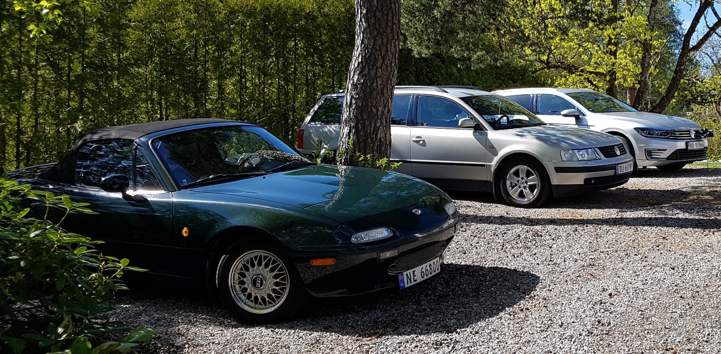

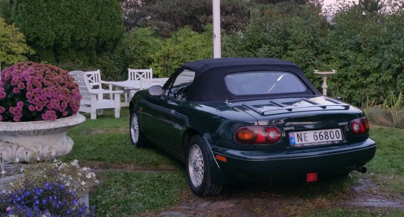

Litt stille på bildefronten i det siste, på grunn av Photobucket sin idiotiske policy om å låse linking til forum. Så da måtte jeg lære meg å legge ved bilder direkte fra egen PC, etter å ha sendt bildene fra mobilen.
Noen sensommerbilder:
Tak av Tak på Sammen med resten av familiekvipasjene

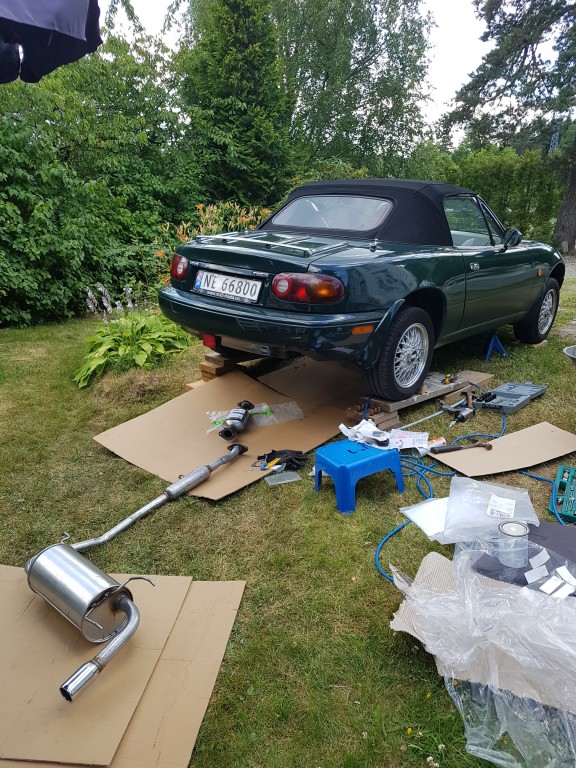

Så var det på høy tid med bytte av katalysator og bakre eksos:
Så lenge det er godt vær er jo gressplen og papp greie rammevilkår for skruing.... Den ekstra avstivningen bak som egentlig hører til 1,8 literen måtte ut når eksosanlegget skulle skiftes, så da var det greit å gi den et nytt lag lakk. I tillegg var det greit å ha på litt ekstra ekstra antirust på bærearmene. Opplevelse av enda litt ekstra dravillighet etter bytte av eksos, men fortsatt moderat lyd i et helt standard eksosanlegg.

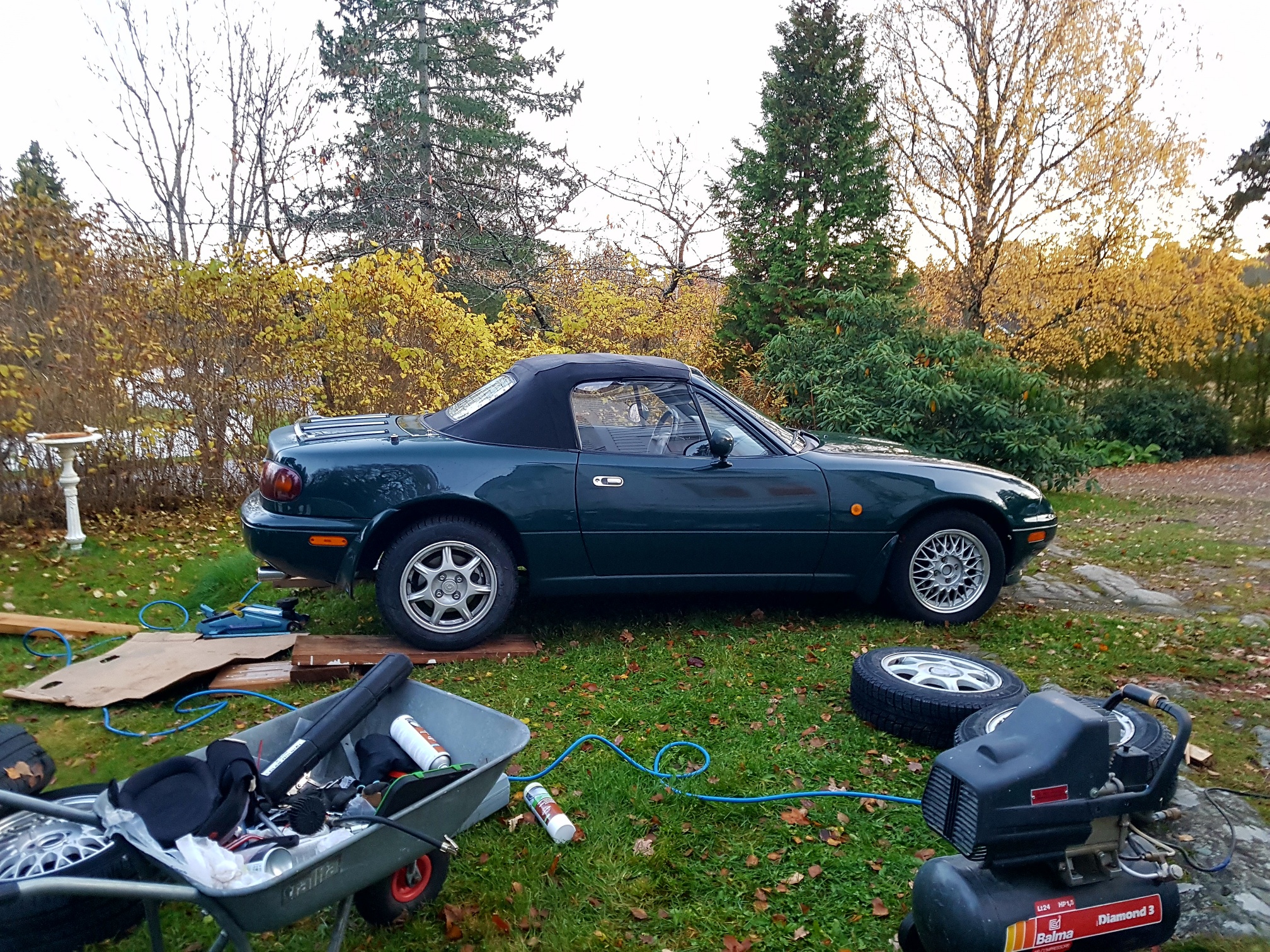

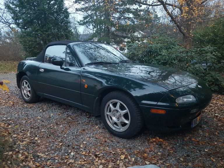

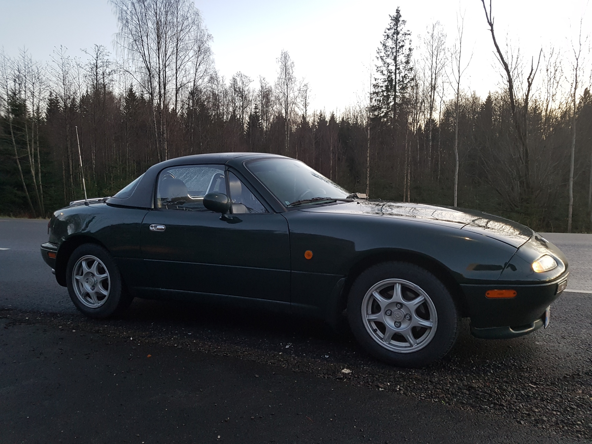

Så ble det tid for vinterdekk, de gamle dekk/felgene hadde gjort sitt, så jeg kjøpte inn nye Michelin X-ice 3 i originaldimensjon 185/60 R 14, og satt på de originale 94-97 sjøstjernene som jeg fikk med bilen.
Før: Underveis: Kjørte opp på noen bjelkebiter, så jeg fikk jekken midt under på diffen bak og traversen foran, så sparer jeg kanalene for jekking.... Etter:
Veide for ordens skyld både sommer og vinterfelgene, sommeren var 11,2 kilo, vinterdekk og felg ble 13,2 kilo. Merker at bilen er litt mer tung på labben, usikker på om jeg bør gå opp et hakk på de justerbare KYB AGX støtdemperene for å "stramme inn igjen" de litt tyngre hjulene. Vi får se...

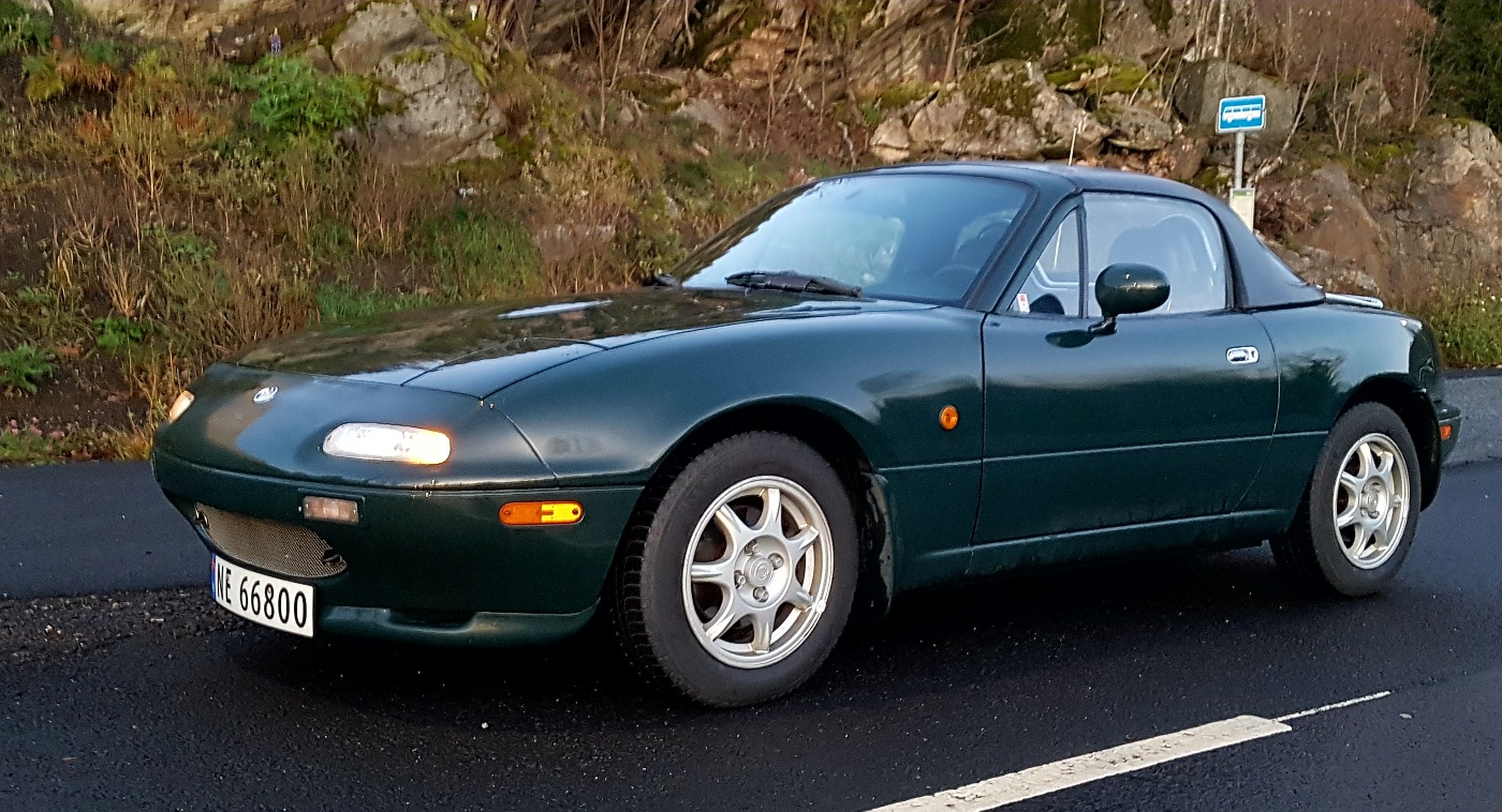

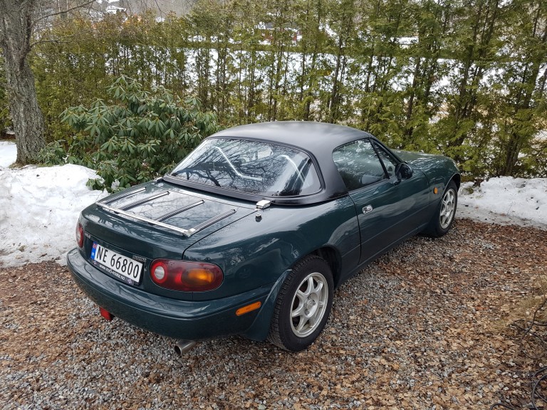

Så var det årstiden for hardtop. Litt stivere bil, litt mindre støy, men godt grep på nye vinterdekk og lite frost gir foreløpig lite logring med halen.
Re: Not Entirely British.....
Jeg synes du er flink til å stelle pent med bilen din jeg ....

Takk!
Man kommer langt med hyppig bruk av selvvaskehallen.
...og litt pensling av hardtoppkanten synes ikke med mobilkamera....
