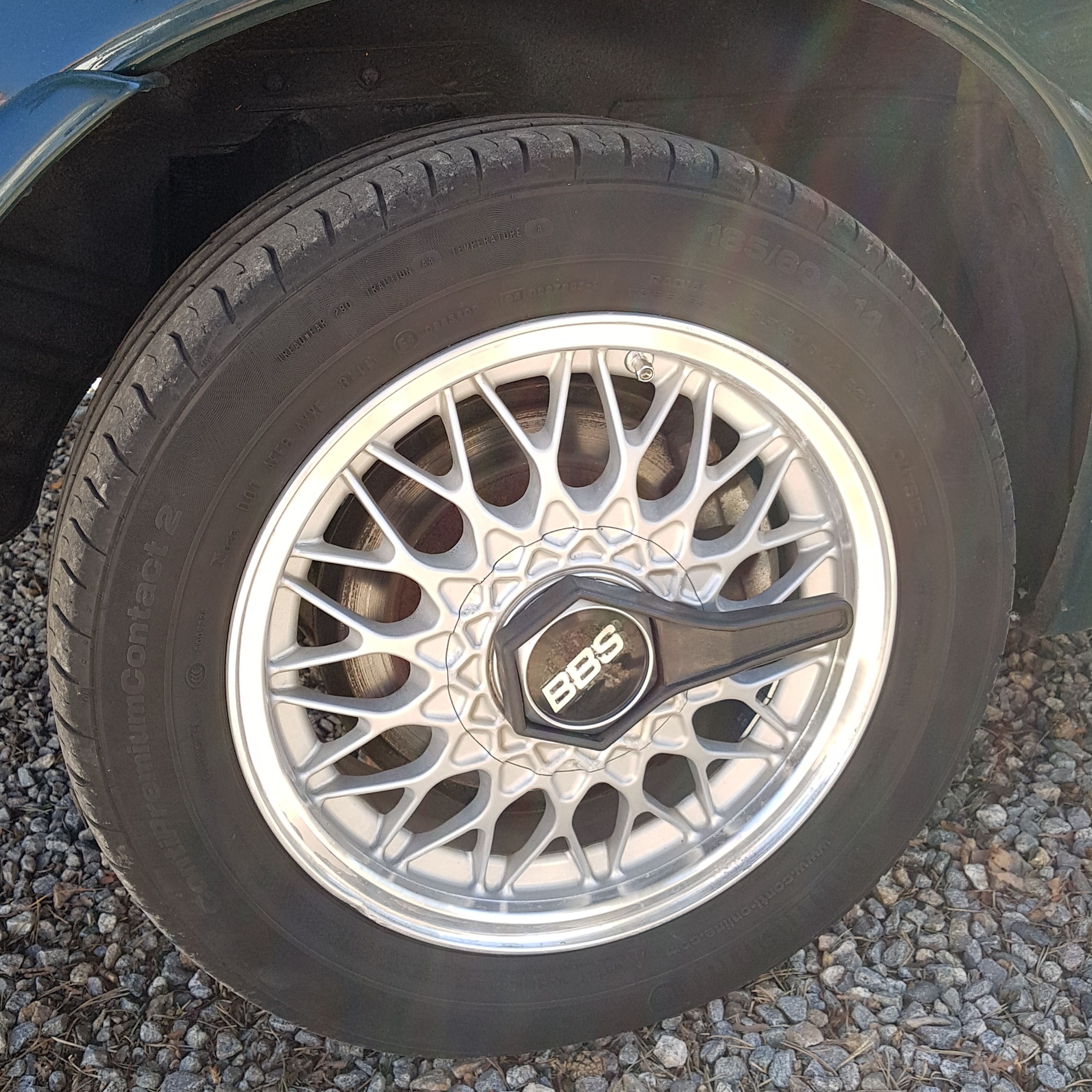

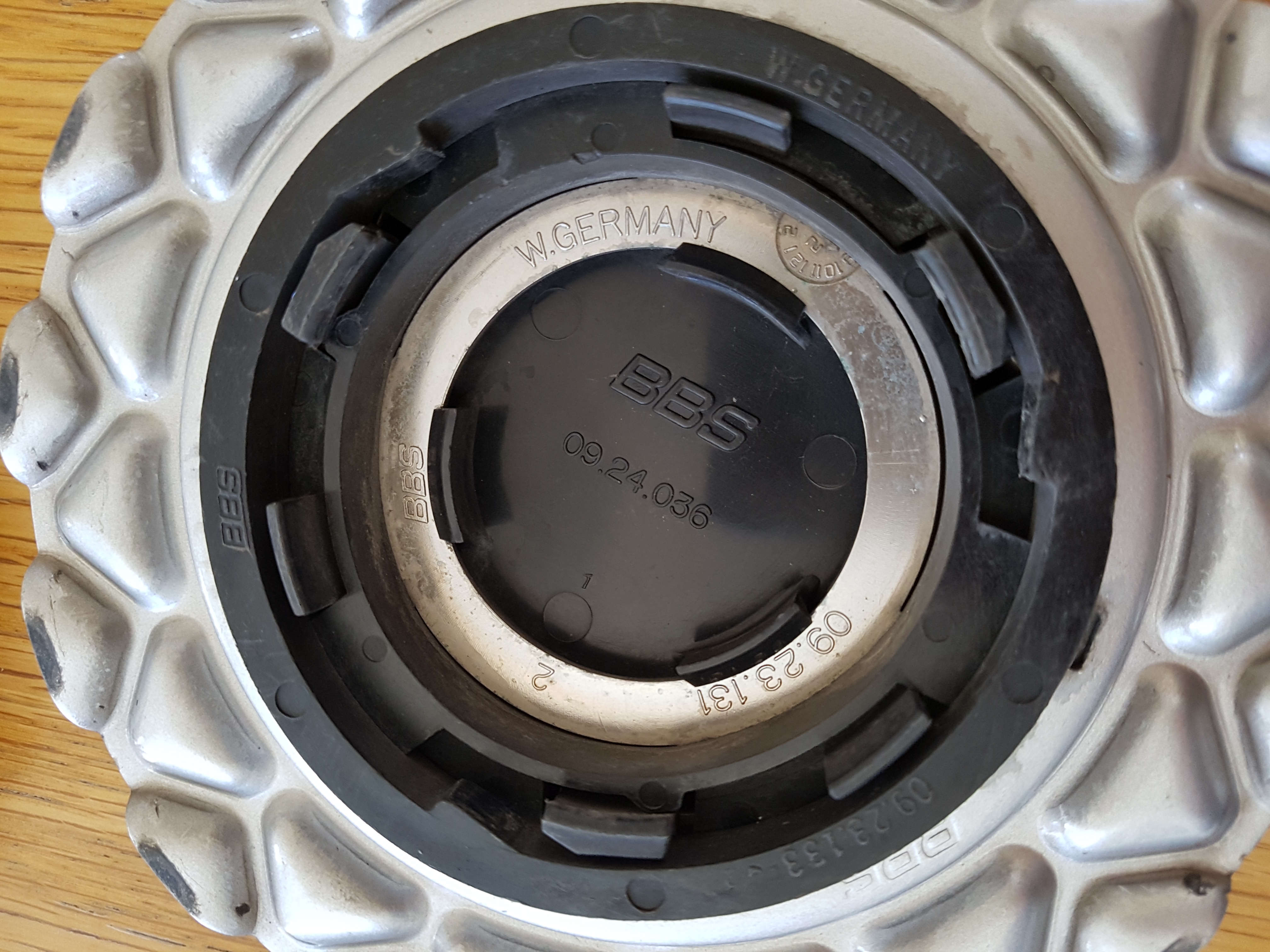

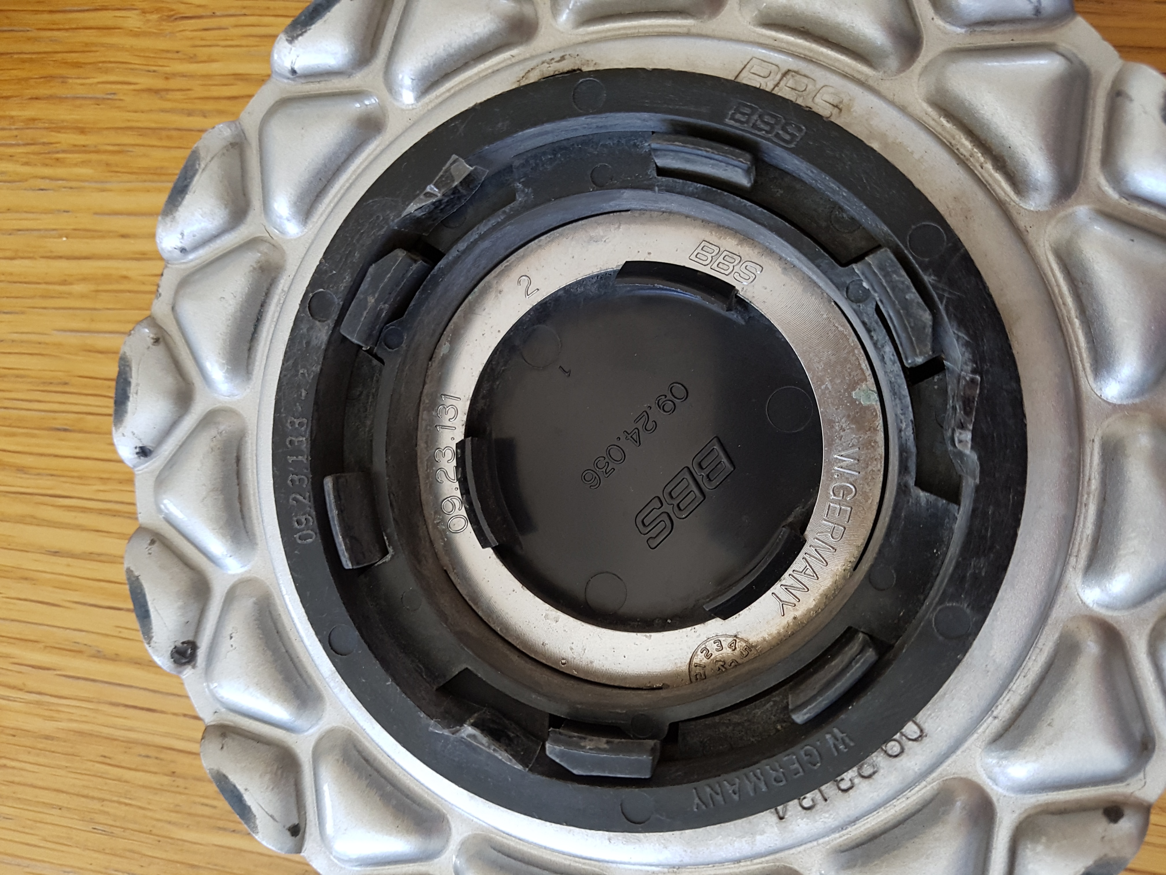

Etter etpar rapp med en hammer, så lader den gamle generatoren så bra at jeg venter med å bytte til feilen kommer tilbake, og beholder den nye generatoren som reservedel. Tipper børstene hadde hengt seg opp...
Så litt nerding for folk med BBS felger.
Senterkoppene er sjeldne og nesten umulig å få tak i, så jeg legger på litt ekstra klar pakketape på anleggsflatene i låsemekanismen. Da setter de seg enda bedre, slik at man må bruke spesialverktøyet fra BBS for å løsne dem igjen.
Ferdig montert. Ikke mulig å løsne med håndmakt nå....
