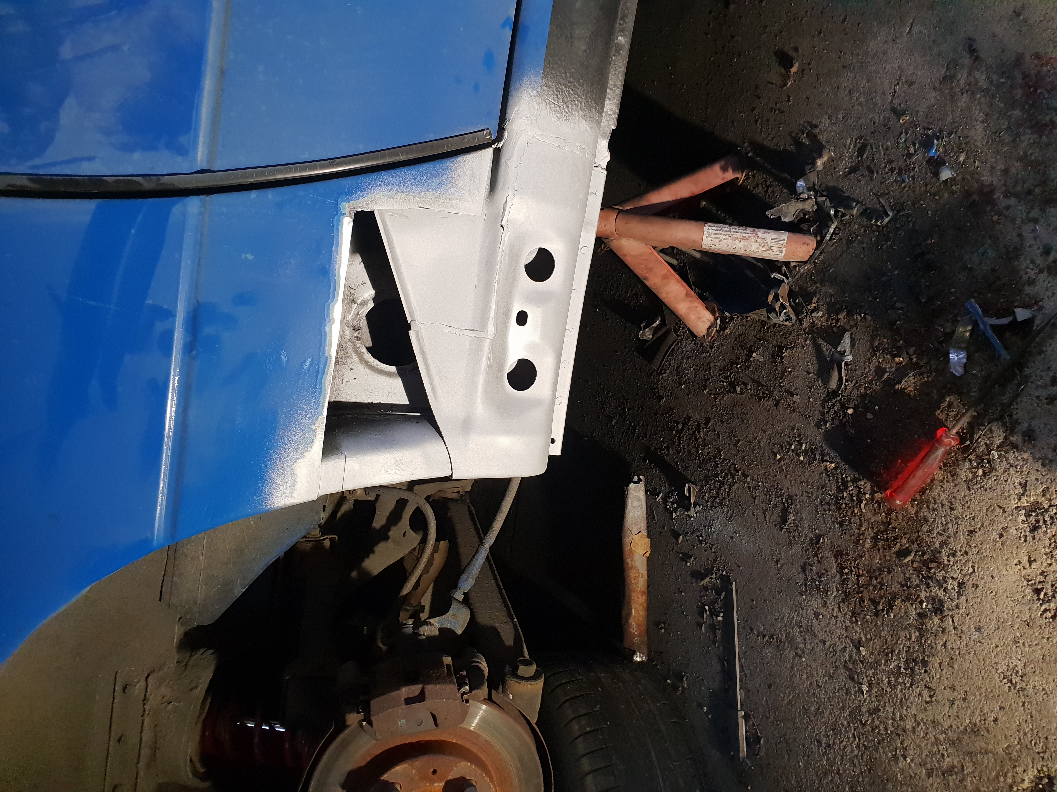

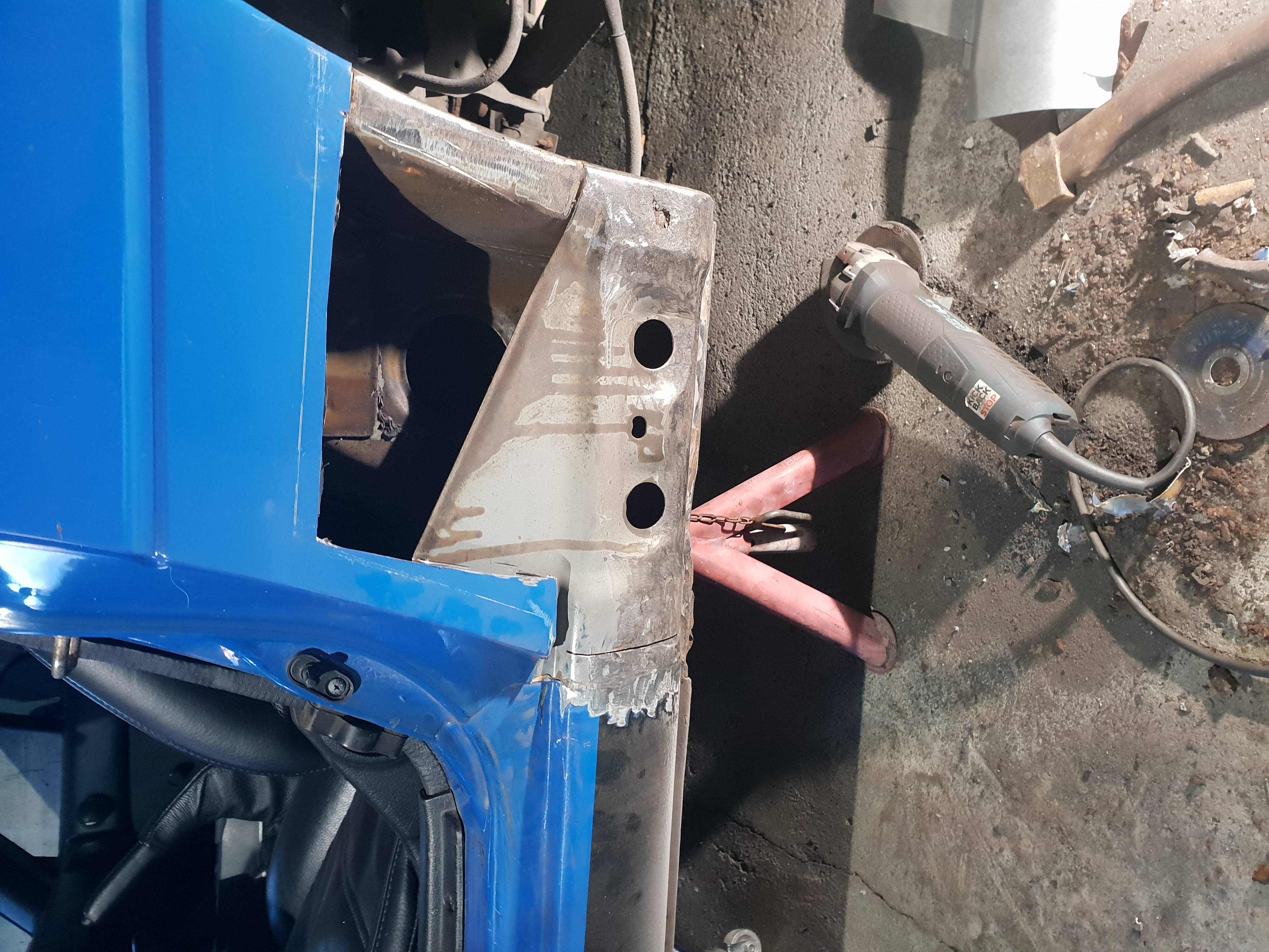

Da var det på tide med oppdatering. Bilen er vinterparkert og ser jo at våren kommer fort. Begynte med en ting så må taes før våren. Fjerne rust bakpå kanaler. Tips om sveisegrunning og epoxy grunning til amatør/privat taes godt imot.
Re: Blåbæret
Inni kanal.

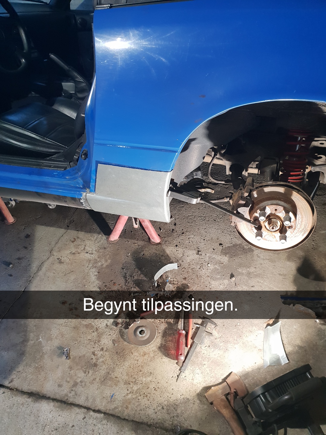

Re: Blåbæret
Da fikk eg endelig deler til indre kanal og. Mye tilpassing så ble det ferdig denne siden og. Litt sparkel og lakk så er bilen klar for å skiltes på. Er epoxy fyller og sparkel til biltema godt nok ?
