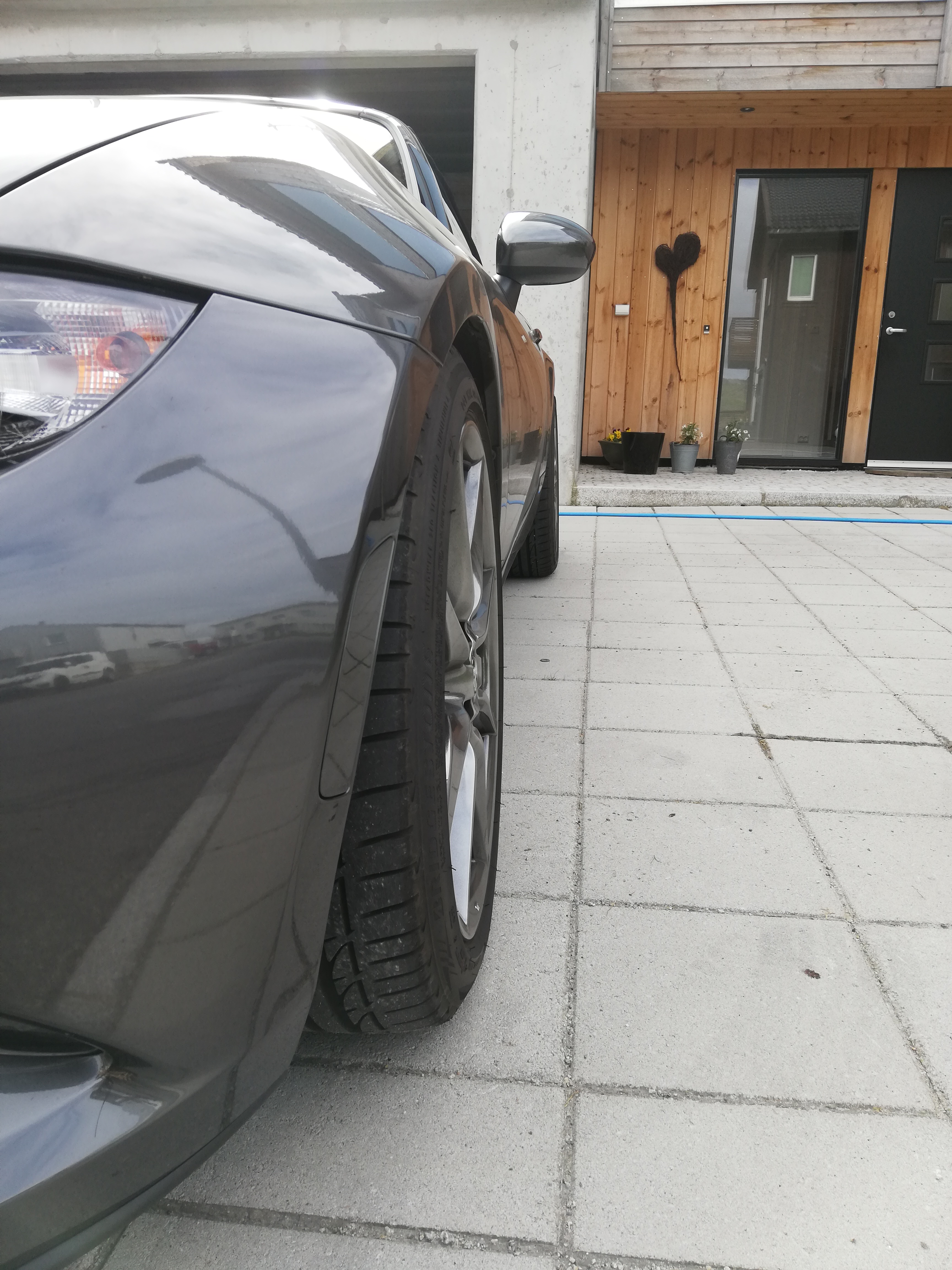

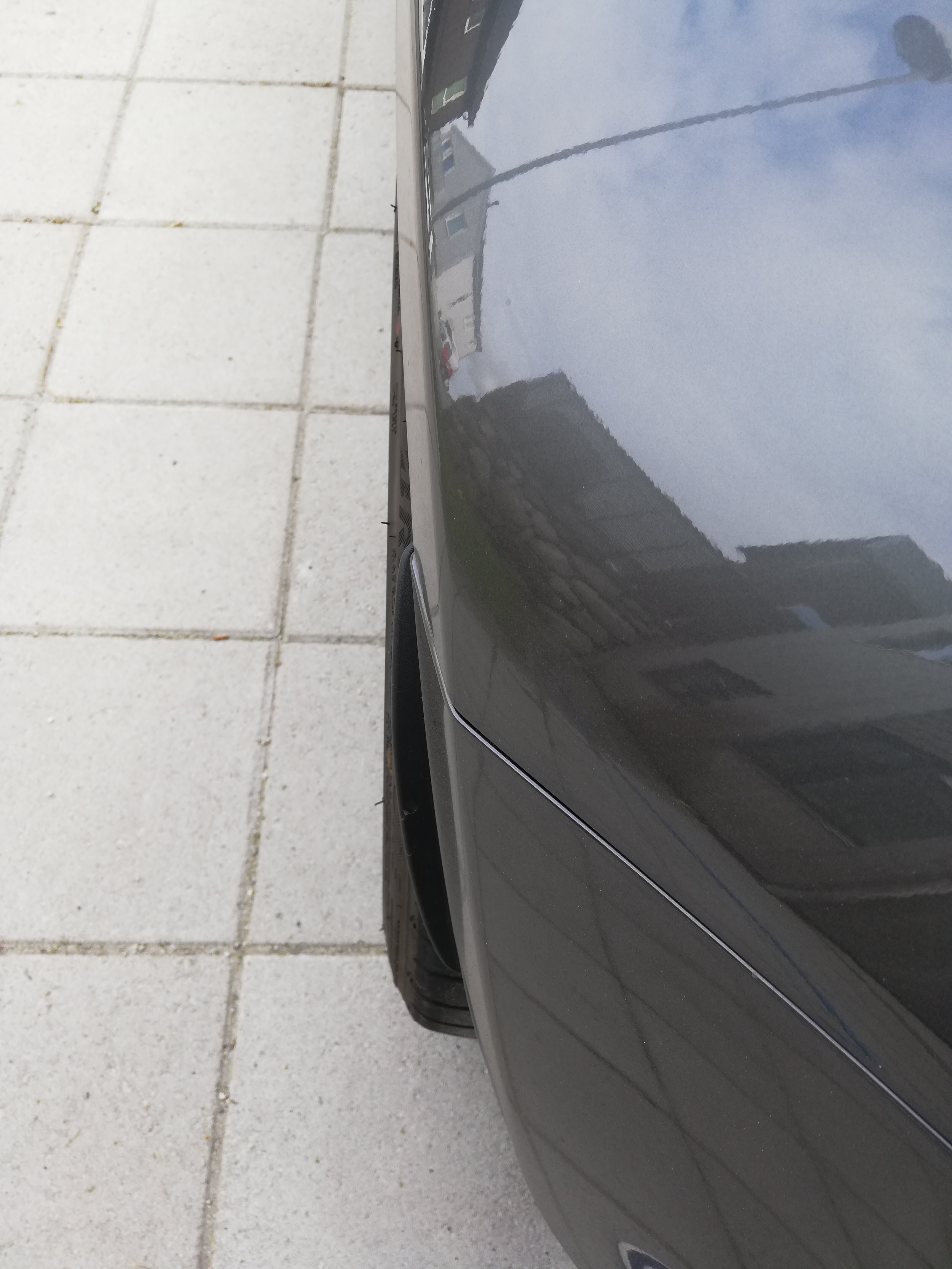

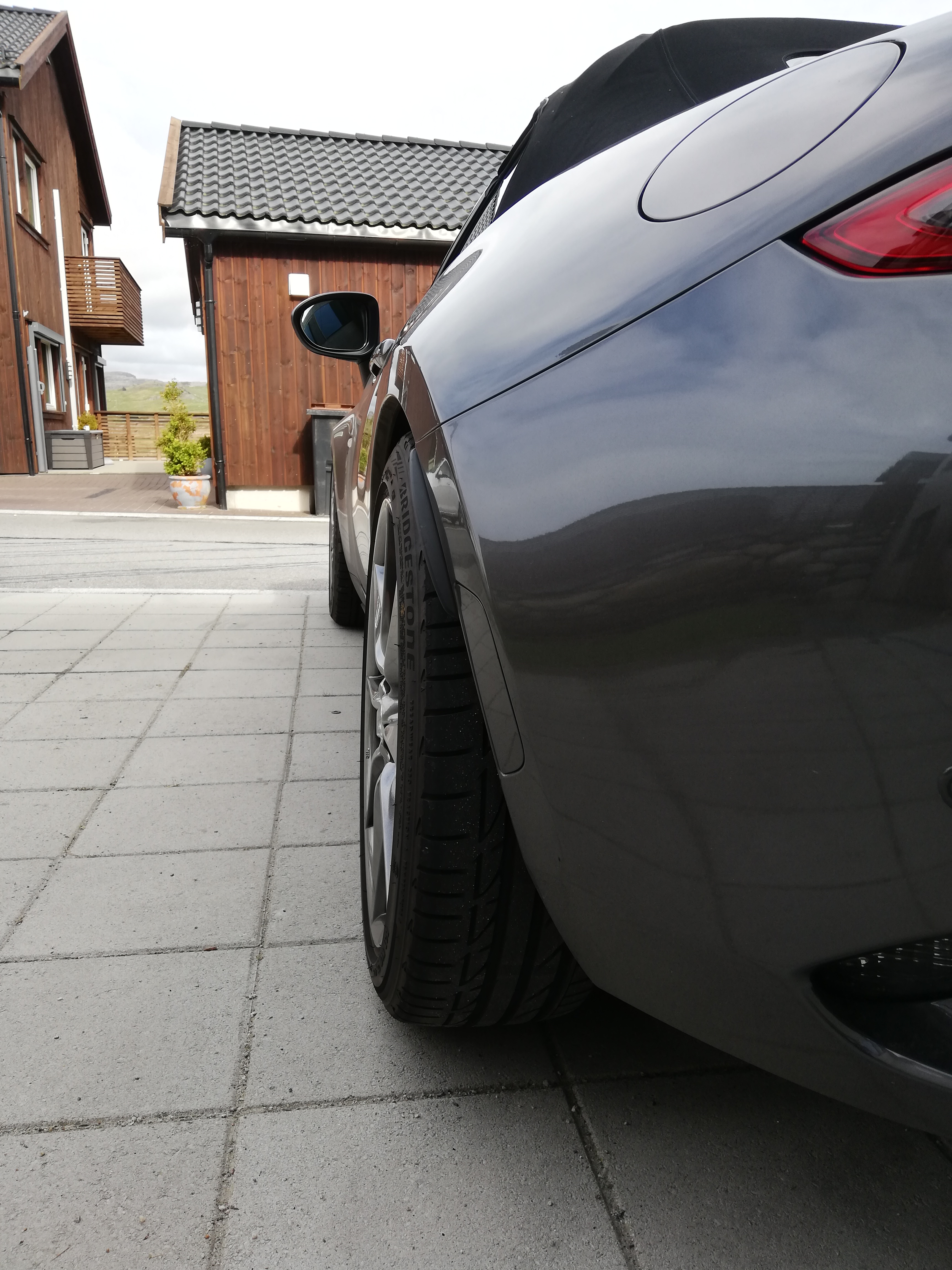

Senkesett og spacer godkjent

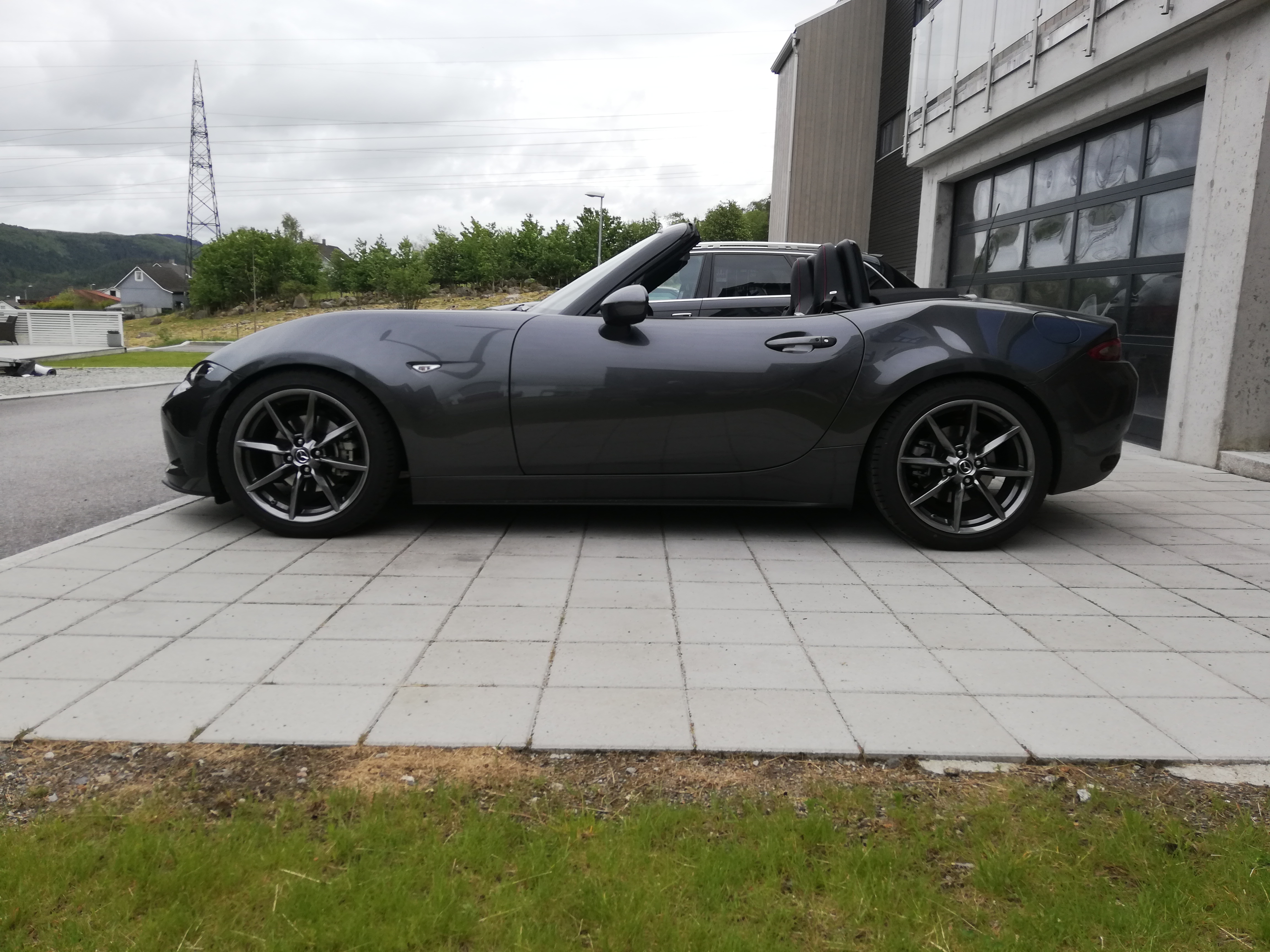

No er senkesettet og spacer godkjent i vognkort. Eg gjekk for Eibach Sportline. Dei senker 40mm framme og 30mm bak som er litt meir enn Eibach Proline som senker 25-30 framme og 20 bak. Eg syns det eg gjekk for er heilt perfekt. Har ikkje tatt nedi nokon gong med dette oppsettet og kan køyre normalt over alle slags fartshumpar.
Før eg bytta syns eg bilen var litt overdempa (oem Biltein demparar). Etter byttet tenkte eg først at fjørene virka mjukare, men etter ein liten kilometer satt dei seg og oppførte seg fastare og er no såvidt fastare i fisken enn orginalfjørene, men ikkje meir enn at det harmonerer med demparane. Bilen vart også meir stabil mtp krenging og gasspådrag (med litt slepp på bakhjul) i sving.

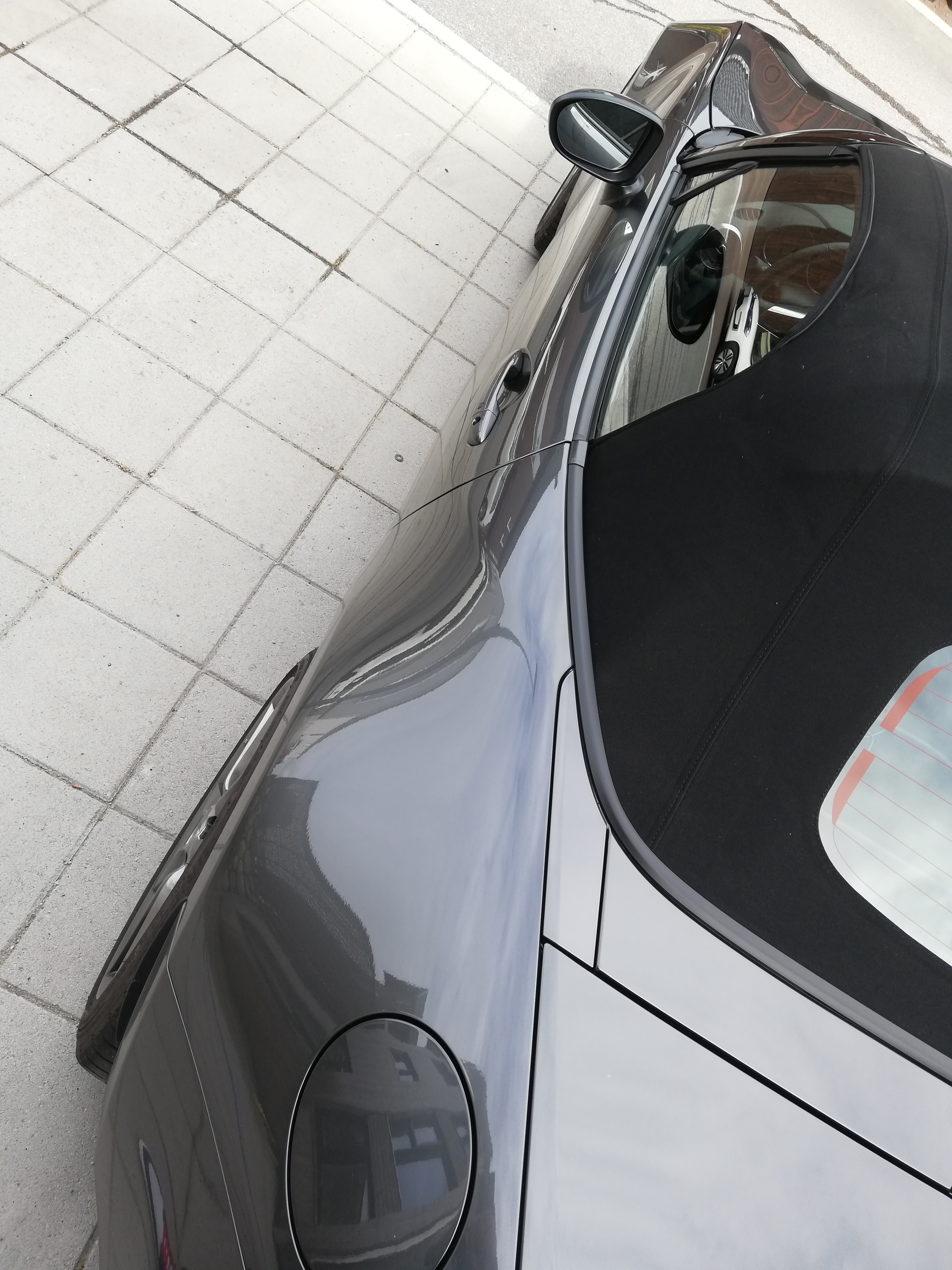

Etter nokre dagar kom spacarane i posten og bilen vart igjen meir kontrollerbar. Dvs med pådrag i sving så opplevde eg ikkje så mykje at den slepper for så å gripe tak og slenge deg tilbake på retning. Begynte med 20mm framme og 25mm bak, men biltilsynet meinte gummien (felgbeskyttelsen på dekket) stakk ut 2-3mm for mykje i bakkant på bakhjula som endte med køyreforbud!, ila sommarferien, men no er bilen godkjent med 20mm framme og bak.
Bilda under er med 20mm spacer framme og 25mm bak samt senkefjørene.

Sånn skal det være! Pent!

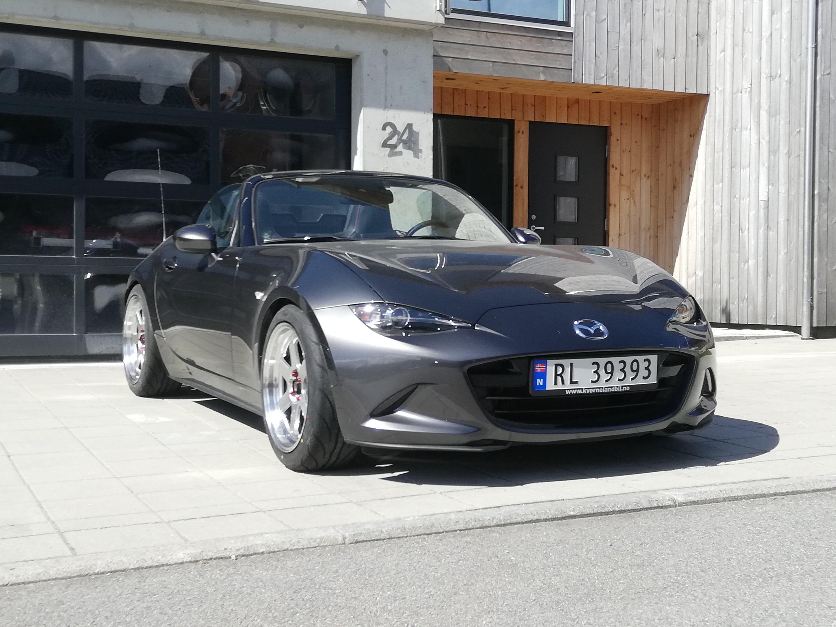

Fekk montert nye sommarhjul idag. Spec 8x17 et33 Japan Racing JR 12 med 215/45-17 Federal 595 RS-PRO. Har berre kjørt 15min med desse, men kjenner bilen er definitivt meir stabil på vegen

Det ble tøft!

Takk for det Anders! Me er også veldig fornøgd!

Ja nå snakker vi

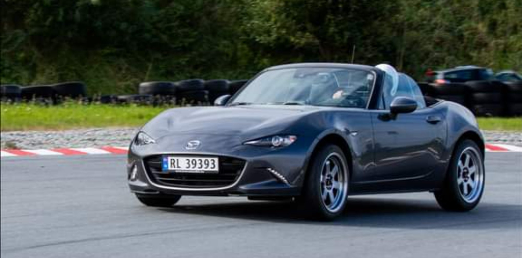

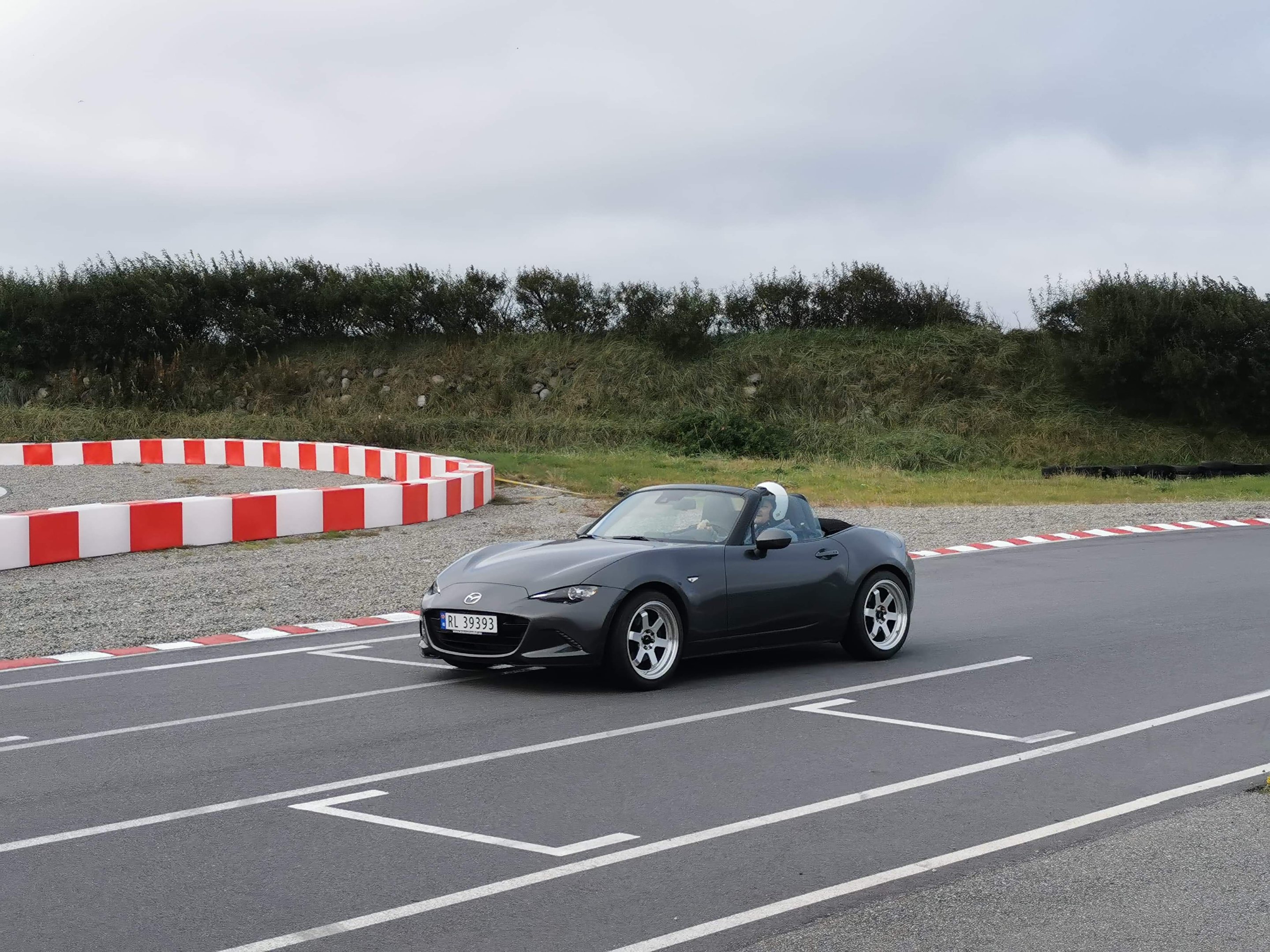

Fekk prøvd gliset på Reve igår. Utrulig kjekk dag med god stemning og mykje tøft å sjå og høyra

Morsomt å se deg i aksjon på reve! Virket som at bilen funket bra
