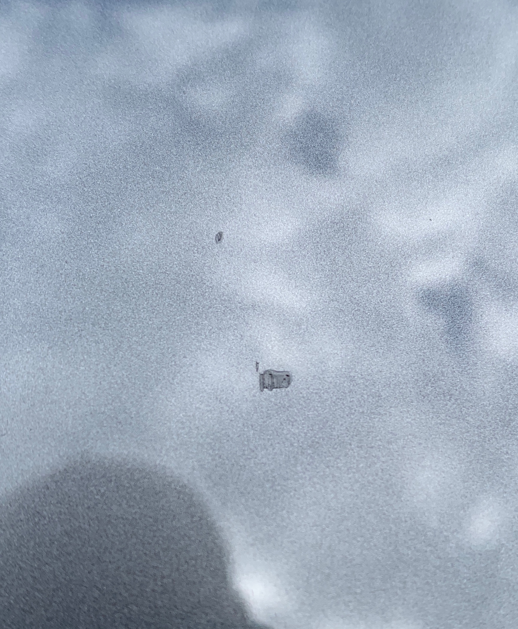

Min snart 2 år gamle RF i Machine Grey hadde fått seg et par steinsprutskader i front.
Har hatt bilen inne for en keramisk lakkbehandling (Ditech Ceramic Ultra) og hentet bilen i dag.
Da den var ny fikk den en standard Ditech behandling.
Har kjøpt inn en liten flaske med "utbedringslakk" fra mazdaforhandleren i korrekt farge ("Machine Grey") og denne har firmaet brukt.
Firmaet som utførte behandlingen skulle også fjerne noen små "hårstriper" på sidene av bilene - dette har de gjort utmerket, og lakkbehandlingen bortsett fra arbeidet med utbedringslakken ser fint ut.
Firmaet brukes av flere bilforhandlere i nærområdet for nybilbehandling - Frydenbø (Volvo), Møller Bil (Audi, VW), Sande Auto (Mazda) osv, og det var også dette firmaet som foretok nybilbehandlingen før jeg fikk utlevert bilen fra forhandler for snart to år siden. Så jeg stoler i utgangspunktet på at dette firmaet burde kunne sine saker, men kanskje de ikke er spesialister på å utbedre lakkskader?

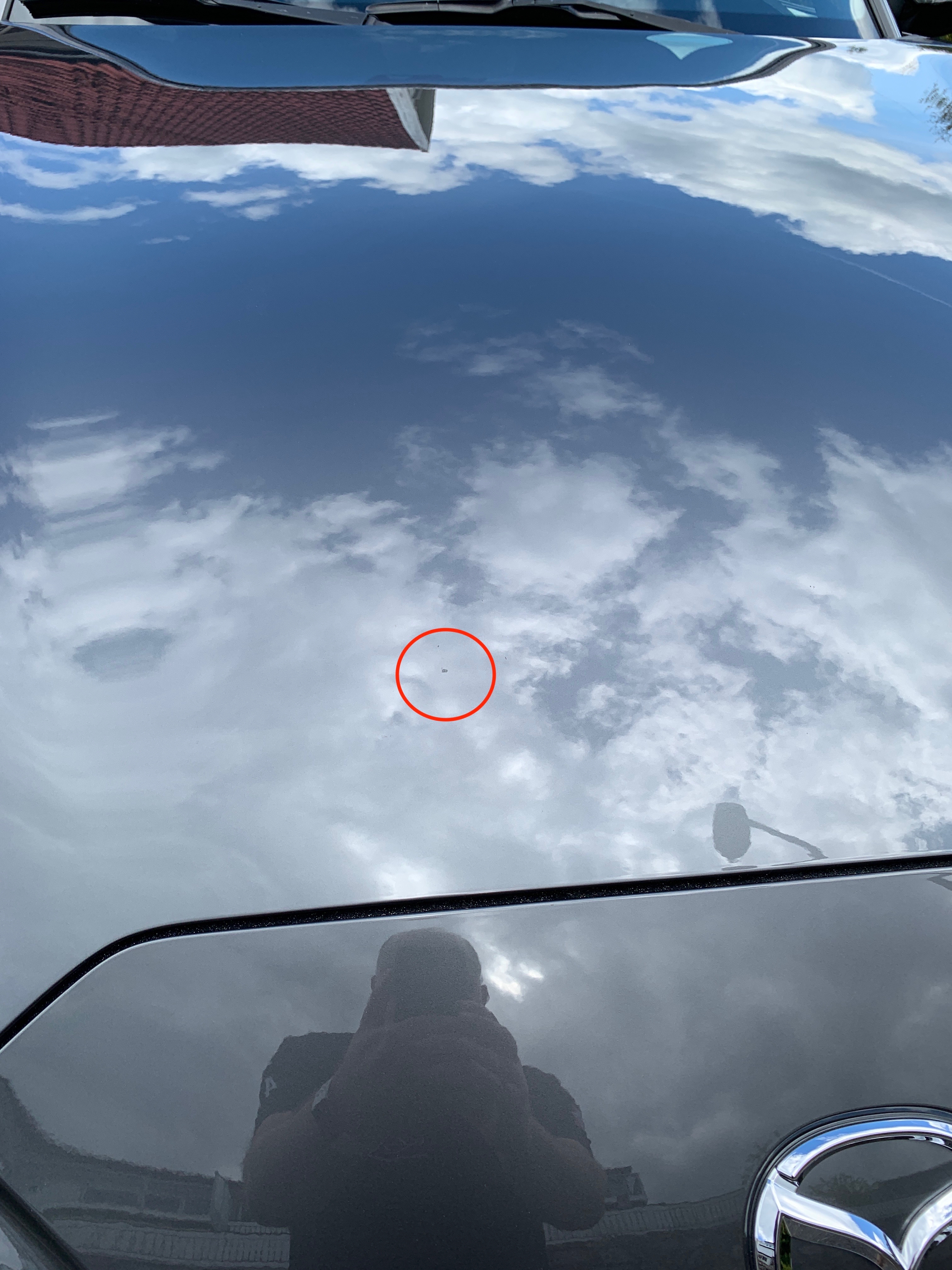

Jeg er ikke imponert over utbedringen av steinsprutskaden i front på panseret.
Føler at jeg kunne gjort en minst like bra jobb selv, men jeg har aldri gjort noe slikt tidligere - og trodde det skulle bli tilnærmet usynlig når proffer gjør jobben.
Er dette normalt håndtverk - eller burde jeg reklamere på denne jobben?
Det er lettere å se "skaden" nå enn da det var en steinsprutskade, da var det lite hvitt felt på størrelse med et par knappenålshoder med kanskje noen millimeters randskade rundt det hvite feltet.
Antar at den eneste fordelen nå er at det ikke vil ruste i det punktet, men det ser ikke pent ut
Se vedlagte bilder:
Lakkutbedring - dårlig arbeid?

Meningen var vel at det skulle sett pent ut og da hadde det jo ikke vært bortkastet

Ja - det var liksom planen/ønsket. Spørsmålet er om det er normalt med et slikt resultatet etter en «lakkutbedring». Og om jeg burde klage på jobben som er gjort eller ei

Når det gjelder arbeidet på bilen din hadde jeg i alle fall ikke godtatt å måtte betale for den jobben de har gjort. De skal kunne bruke en lakksprøyte med tynn nål og legge i lakk i såret, slipe/kutte vekk overflødig lakk og polere det gjevnt etterpå.
Det der er ikke fagarbeid, og det arbeidet de har gjort hadde du klart minst like bra selv!

Dette var ikke eg imponert over,, har sett hva vår lokal bilpleiemann klarer, og da skal det godt gjørest å finne ut hvor steinspruten var/er..

Det er XXXX Bilpleie i Åsane som er brukt. Og som navnet tilsier er de nok ikke et lakkeringsverksted.miatajon wrote: ↑18 May 2019, 12:54 Hei.
Regner med det er Autokarosseri i Åsane du har brukt?
"Det ble dessverre slik, det var det beste vi fikk til"
Jeg ikke har betalt noe ekstra for "lakkutbedringen", og dermed er det ikke noe arbeid jeg kan "reklamere på".
Jeg brukte to minutter på å google meg til hvordan dette kunne vært gjort skikkelig.
ref https://bilpleie.tv/videoer/fjerner-mer ... ut-lakken/
Neste gang en steinsprutskade skal fikses kommer jeg til å forsikre meg om at de som skal gjøre det vet hva de holder på med - eller prøve selv.Hvis det ikke koster allverden å få "fikset fiksingen" får jeg få det fikset. Ellers er det bare å vente på nye steinsprutskader og fikse det da.
Moralen får bli:
Bruk forskjellige verksteder/bilspa til det de KAN og ikke noe annet - eller gjør det selv.
