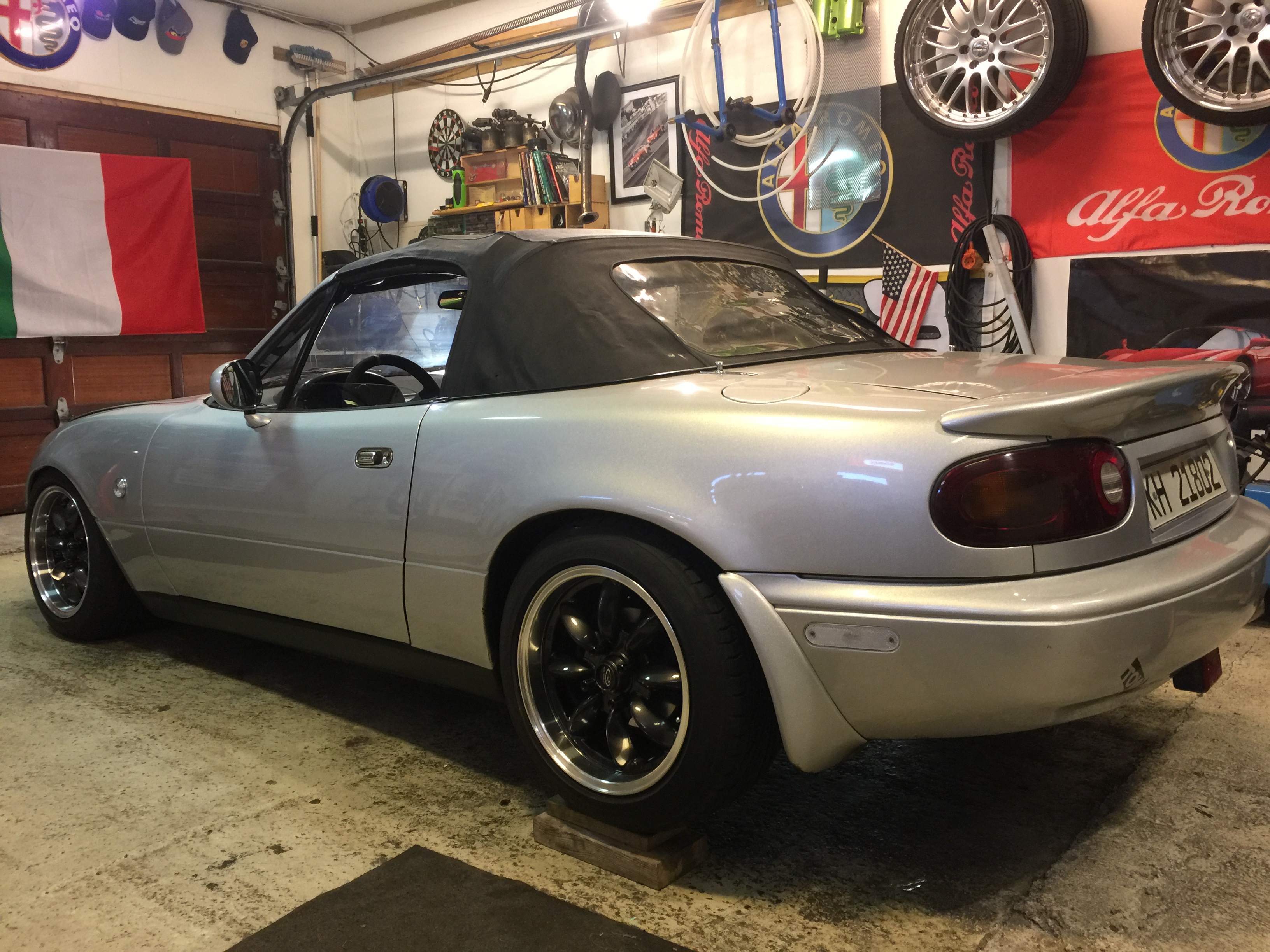

Da er NA’n klar for 2 nye år på veien.
Godkjenning av presse får vente.
Får først starte en dialog med SVV for å sjekke om de er
mulig å utføre godkjenningen i Stavanger.

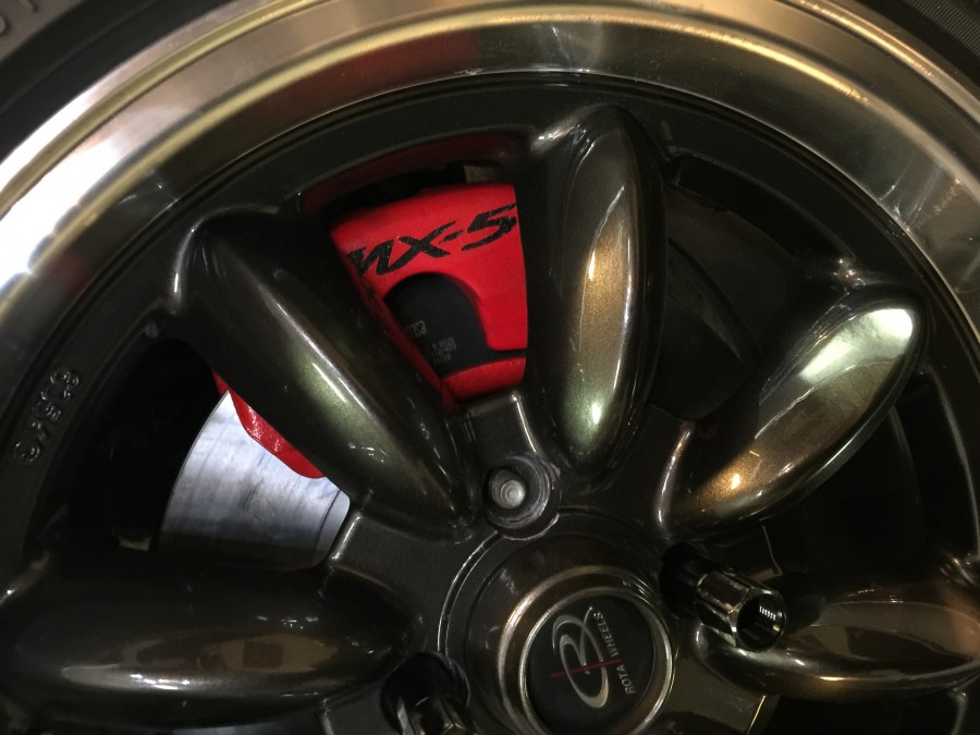

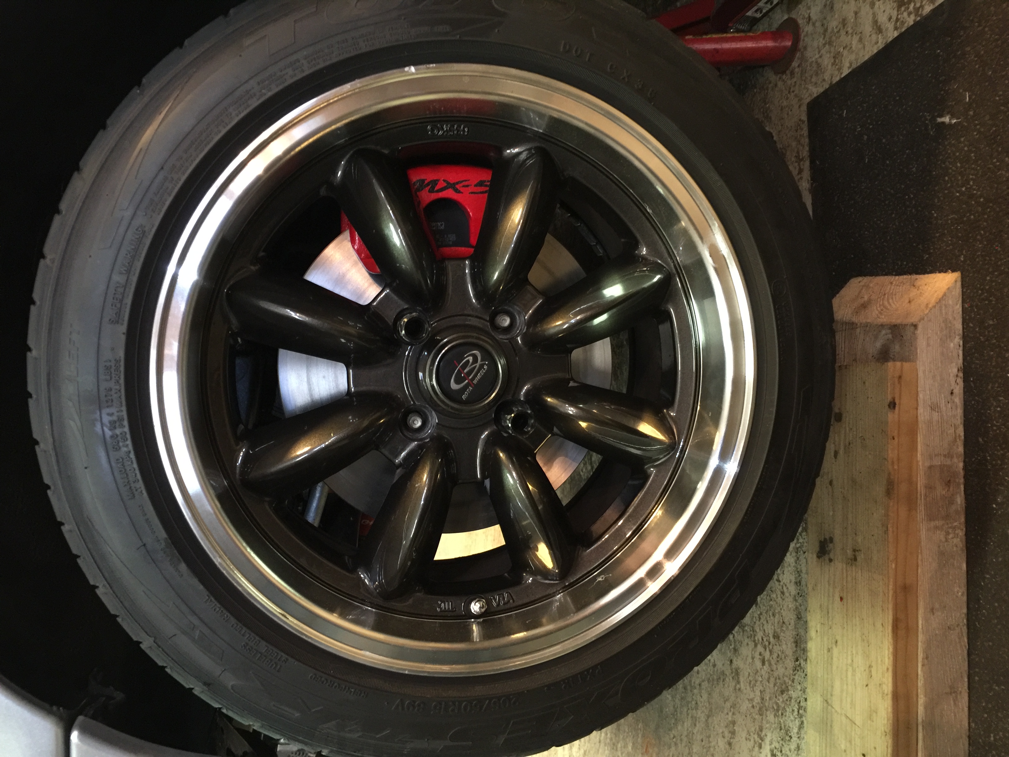

Da var 1.8 bremser montert på alle hjul

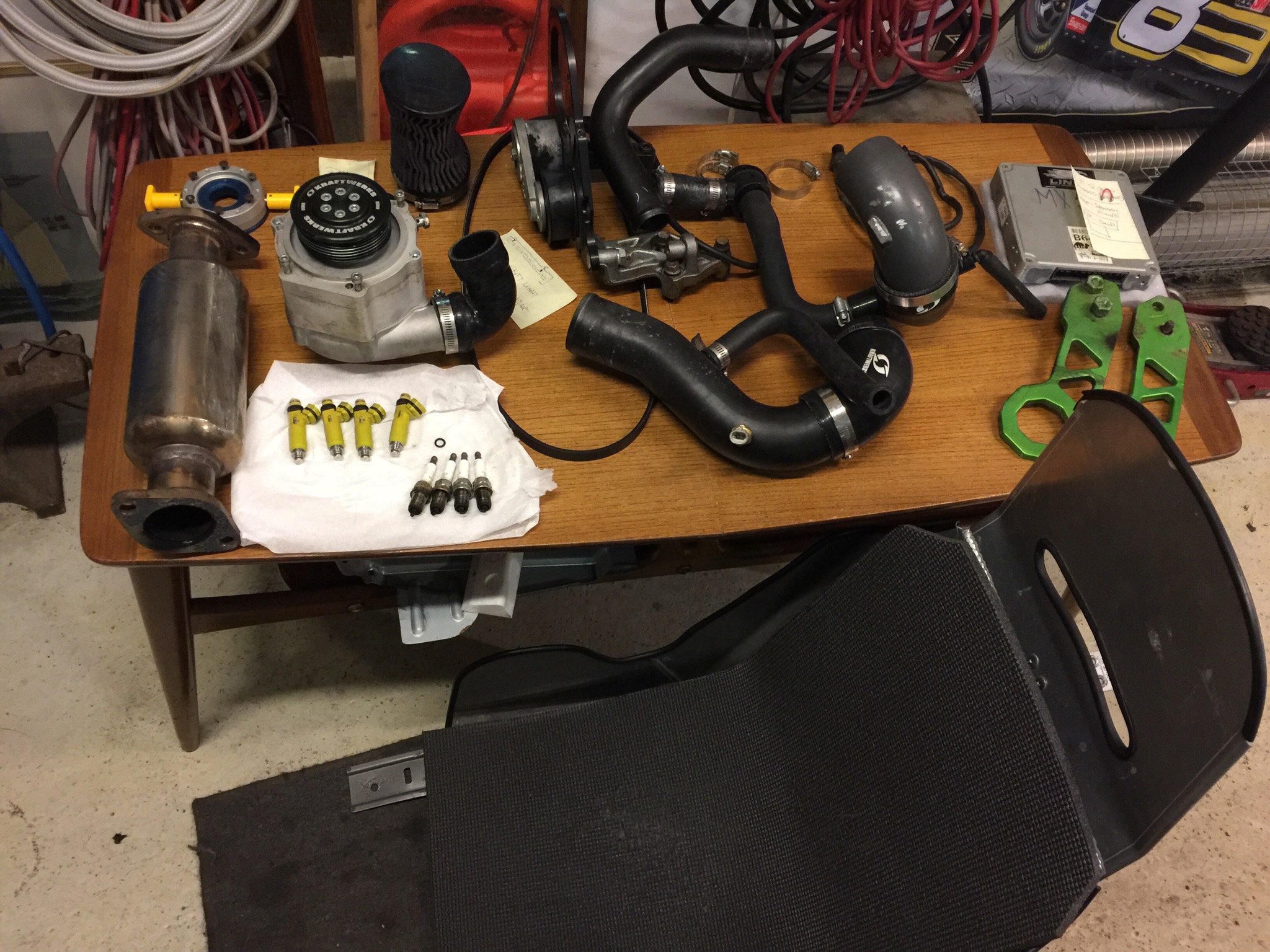

Har besluttet å legge bilen ut for salg.
