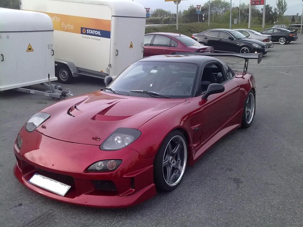

Legg inn av Auning »
Dette utseendet, bare mazdaspeed ;)
(et bilde sier mer en tusen ord )

Ok... lykke til da :)
