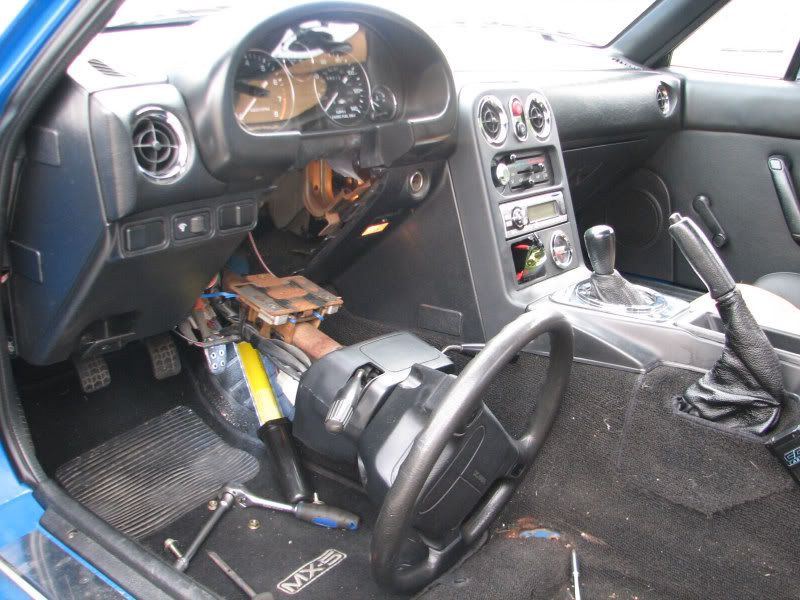

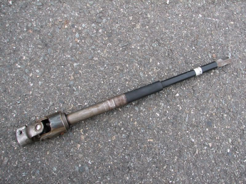

Da har det vært litt skruing igjen, denne gang ble nedre del av rattstammen byttet.
Har i lengre tid irritert meg over slakken som var på rattet, ca 1,5 cm. Når jeg hadde snekke uten servo, trodde jeg det var snekka som var sliten. Men det forsvant ikke etter at jeg monterte servoen. Etter litt feilsøking fant jeg synderen, nedre del av rattstammen. Denne er laget slik at den ved en kollisjon skal presses sammen istedet for at rattstammen kommer innover i kupeen. Det hadde altså utviklet seg en slakke i denne delen.
Var med Ove N bort til Elanzer, og han hadde en rattstamme til salgs fra blåbilen som ble oppgitt pga rust.
Var mye jobb med å bytte denne, måtte ut med sete, ned med rattstammen, løsne styresnekke og ta vekk luftfilter/LMM.
Spesiellt var det noe prakk med å få rattstamme på plass igjen, tung var den også.
Men endelig er det gjort, og nå er rattet helt uten dødgang :D Ble en forbedring kjøremessig også.
Denne måtte byttes
Rattstammen løsnet
mvh Ole

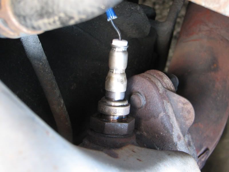

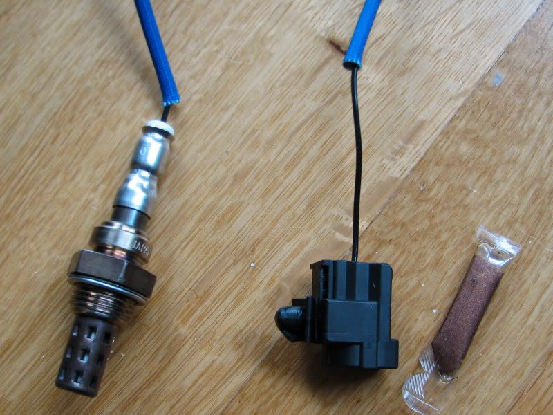

Bytte av lambdasonde
Etter å ha hatt litt trøbbel med at det liksom manglet litt effekt noen ganger, og at det ser ut som den går litt magert, ble det kjøpt inn ny lambdasonde fra IL Motorsport. Sonden kom med riktig kontakt selv om det var uorginal del.
Leste på diverse innlegg at det skulle være noe herk å få ut den gamle sensoren. Men neida, min var så løs at jeg kunne skru den ut med fingrene :shock: . Det er kanskje ikke så rart at det har vært noe grums her, den har vel gitt feil signal til ECU i hytt og pine.
Satte i den nye uten problem, og motor startet og gikk helt normalt. I begynnelsen merket jeg ikke så mye til at jeg hadde byttet sensor, men nå etter en uke med blandet kjøring er det stor forskjell. Nå er den både turtallvillig og drar utrolig godt på lavt turtall.
Bortfallet av effekt er helt borte :D :D morro morro. Skal kjøre noen dager til, og da skal jeg sjekke fargen på pluggene.

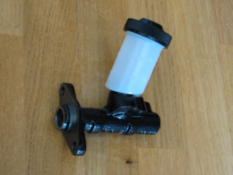

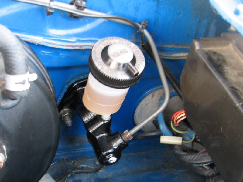

Bytte av klutsjsylinder
Har nå fått byttet den slitne hovedsylinderen med lekkasje, med en ny orginaldel. Det var jammen på tide, ble veldig ok pedalen etter bytte. Slavesylinderen ble ovehalt tidligere i år, så da er det bare å glemme disse for en lang tid fremover. :D
Ny hovedsylinder med beholder
Ferdig montert
mvh Ole

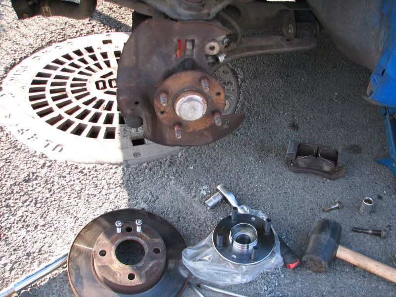

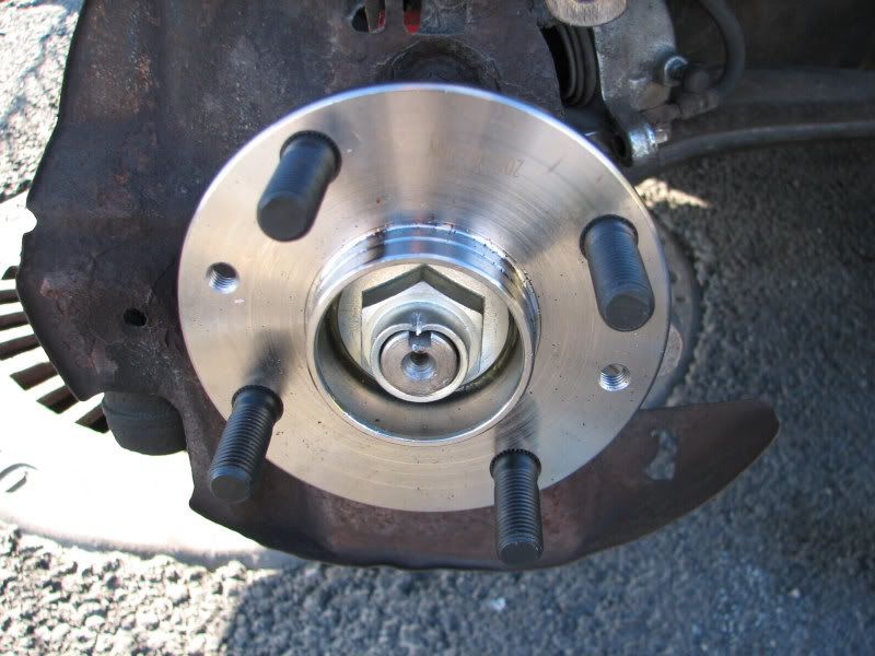

Bytte av forhjulslager
Hadde litt uling i venstre forhjulslager, så det var bare å bytte hele greia. Bestillte delene jeg trengte fra ILM. Det er visst ikke mulig å bytte bare lager foran, så det som kommer er hele navet med hjulbolter og lager ferdig montert. Byttet også den store mutteren, som skal byttes om den blir løsnet. Altså ingen gjenbruk av denne.
En annen positiv effekt av dette bytte var at jeg fikk sortert ut et annet problem med det samme. Har alltid hatt litt urolig bremsepedal (vibrasjoner), og at den noen ganger trakk litt til siden. Dette selv om det var nye bremser på bilen når jeg kjøpte den.
På baksiden av bremesskiva, den flata som ligger an mot selve navet, var full av slagg/rust. :shock:
Ikke rart det var litt kast i skiva. Skrapte vekk alt dette på alle flater som møtes. Nå er bremsen 100%, dønn stabil og rette, jippi :D
Demontering av lager
Låsing på mutter fjernet, og klar til løsning
Nye deler på, mutter trekkes selvsagt med riktig moment (167 - 216Nm)
Ferdig montert og mutter låst ved å banke inn et hakk

OleK skrev: Demontering av lager
Hvor mange deler mistet du oppi kummen da?
Så farlig nær ut den synes jeg..
Ellers fin arbeide du gjør! :D

Re: OleK's 1991 Mariner Blue NA
Legg inn av OleK »
Den kummen er desverre på min parkering, men jeg har heldigvis ikke hatt noen uhell enda. bank i bordet.........
