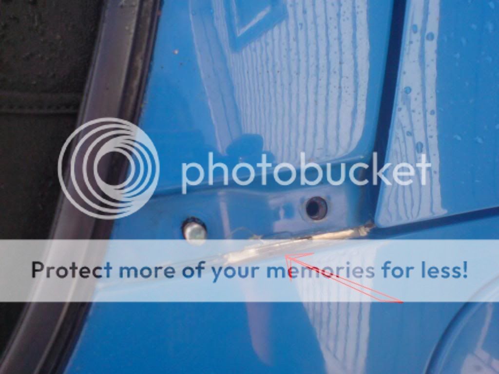

Når jeg nå sitter på jobb og ser det renner ut vann fra dreneringproppene i bunn av baggasjerommet søkte jeg meg frem til en innlegg fra "Soltec". Tok meg friheten til å legge ut listen hans her da trolig flere har eller vil få det samme problemet.
1: Sjekk pakningen på disse crome innfestningene til hardtoppen og O-ringen til den berømte frankenstein bolten.
2: Sjekk at selve gummipakningen rundt bagasjerommet er hel, (ett lite hull er nokk til at vannet finner veien inn.
- kan bruke sika til og tette hullene med, gjør godt rent før du påfører sika, VIKTIG IKKE BRUK SILICON SOM INNEHILDER SYRE, fare for at det begynner og ruste og ødelegger lakken
3: Sjekk at pakningene rundt baklyktene er hele.
4: Sjekk pakningen på antennen.
5: sjekk at car kittet som vist på bildet er inntakt, VELDIG lite som skulle til for at det ble en motorvei med vann inn.
- Bruk car kitt eller andre typer som er overmalbar, og igjen ikke bruk silicon som inneholder syre pga det vil begynne å ruste..
For å finne lekkasjen brukte eg en hageslange uten munnstykke og lite trykk.
