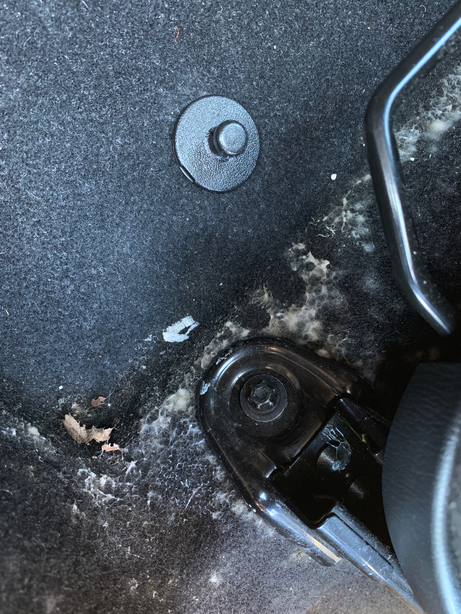

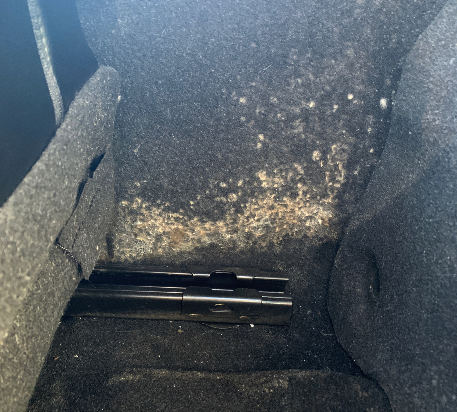

Har i vinter slitt litt med "høy luftfuktighet" i kupéen som har gitt mye innvendig dugg - har måttet fjerne is fra frontruten innvendig.
Og jeg oppdaget mye mugg i bilen under og bak setene i vår da jeg tok vårrengjøringen. Og teppet under setene var fuktig. Tenkte dette kanskje skyldtes kondens i vinter og fjernet muggen med støvsuger og fikk tørket opp kupéen i aprilvarmen.
Nå hadde vi noen skikkelig regnskyller igjen - og da oppdager jeg det rett og slett er vandammer i dørken under setet på førersiden. Det kommer mer vann på førersiden siden bilen står parkert med litt helling mot førersiden.
Litt googling ga treff på forum.miata.net der andre RF-eiere har opplevd det samme.
Burde jeg kjørt dette som garantisak mot Mazda Norge? Muggen er jo neppe 100% borte...
Det er jo klin umulig å rense dette "drainage" systemet uten å krype inn under bilen og demontere ting & tang.
Dette burde vært en del av den årlige servicen.

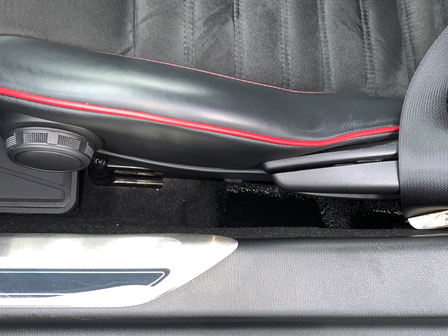

Legger ved litt bilder både fra muggen som var der før jeg fikk fjernet dette - og vannet som var samlet der i dag.
Og til slutt et lite bilde som viser dreneringssystemet fra bakruten og videre nedover inn i "det ukjente".
Svinger innom min lokale Mazda-forhandler i morgen og tar en prat med dem.
Mugg bak førersetet i april
Mugg foran førersetet i april
Vannet som var der i dag (juni)
