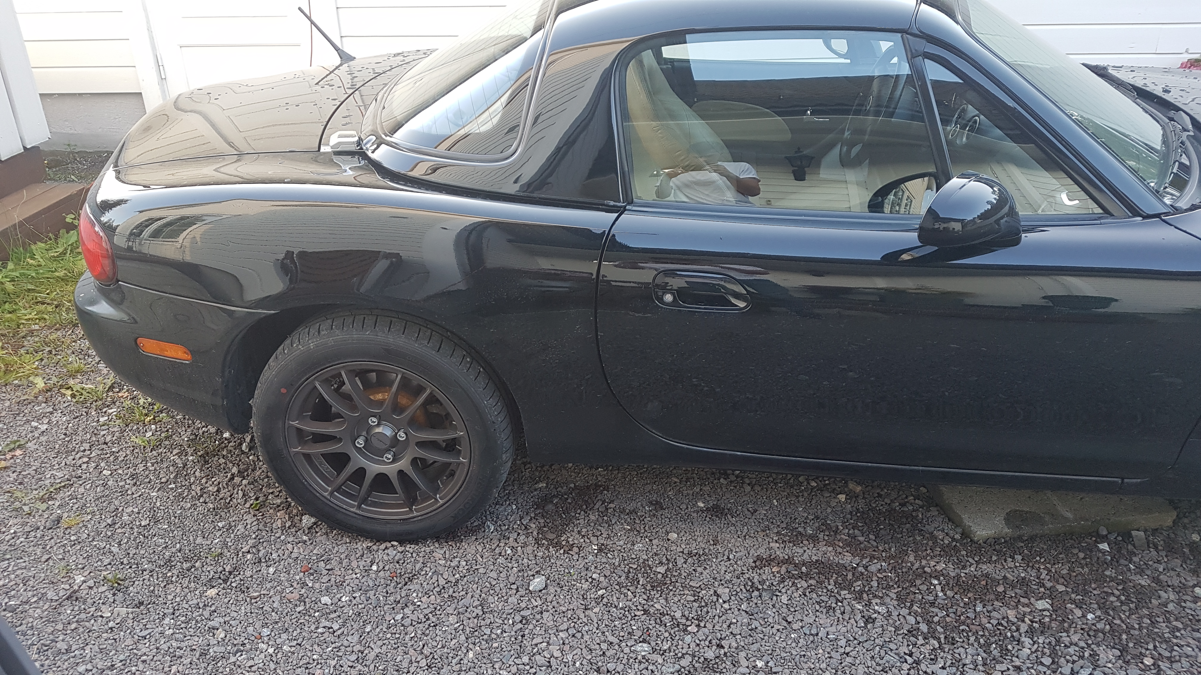

Nå har jeg endelig kjøpt min første bil, en 2003 modell NB. Jeg bestemte meg for allerede ca. 2-3 år siden at jeg ville ha en mx-5 som første bil. En så artig sportsbil for en billig penge vekte min interesse, og nå står endelig mx-5 drømmen på gårdsplassen.
Jeg valgte å gå for en NBFL da dette virket som det mest fornuftige valget innenfor mitt budsjett. Etter å ha fulgt med på finn.no i ca et halvt år, fant jeg fort ut at disse ikke ble lagt ut på "løpende bånd". Da begynte jeg å se på mx-5er i Sverige for å importere til Norge. Til slutt fant jeg en pen og billig NB til salgs på blocket.se, så etter 3 x 6 timer kjøring og noen kroner til tollen var bilen endelig hjemme.

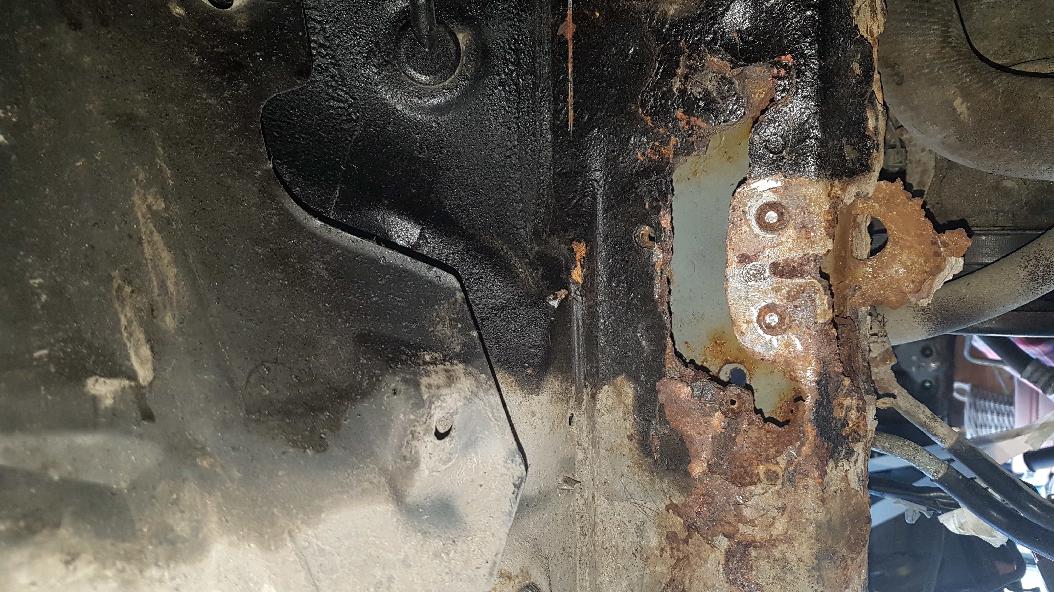

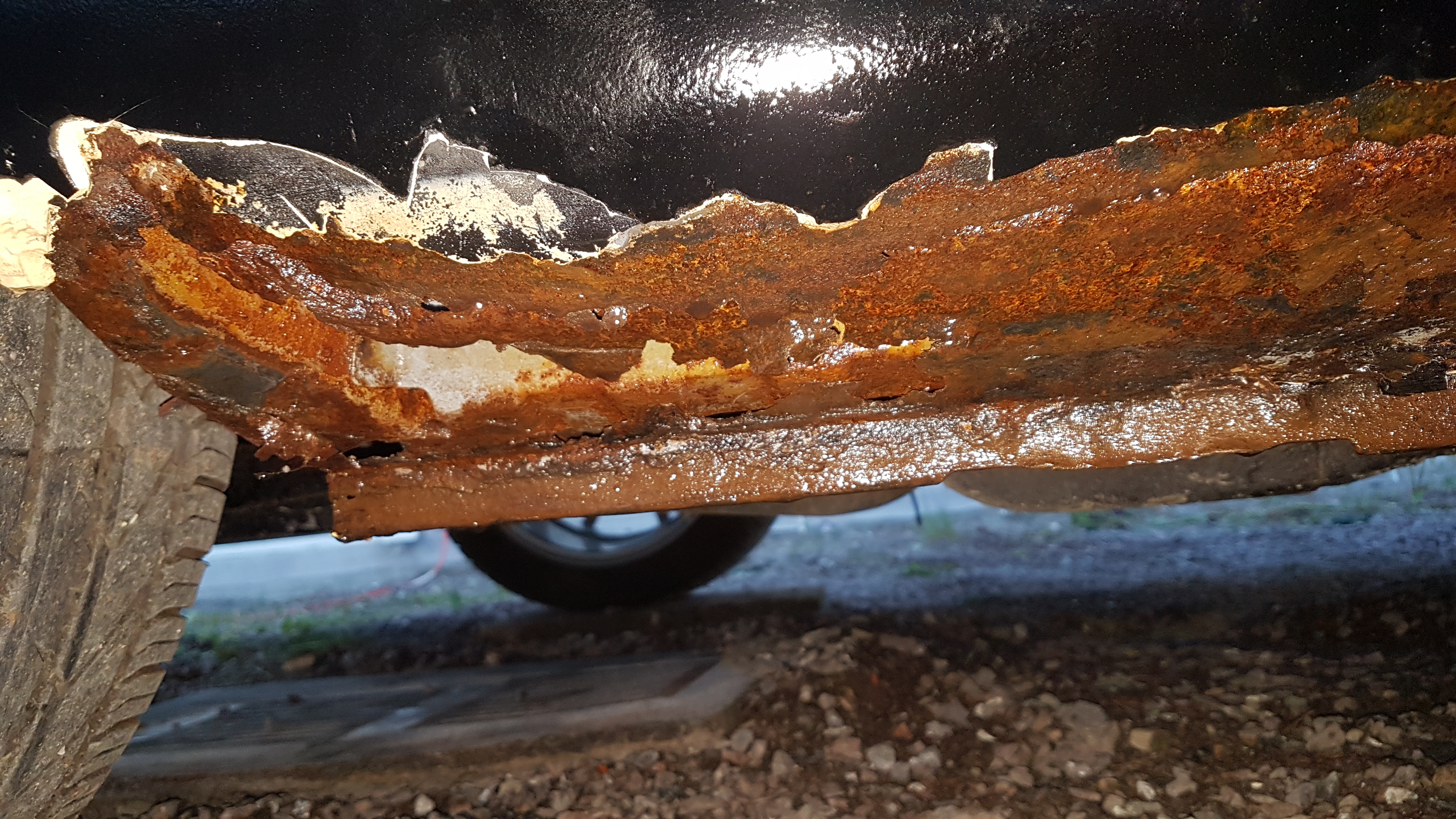

Hjemme i Norge bestemte jeg meg for å undersøke bilen under sparkelen, og det så desverre ikke pent ut...

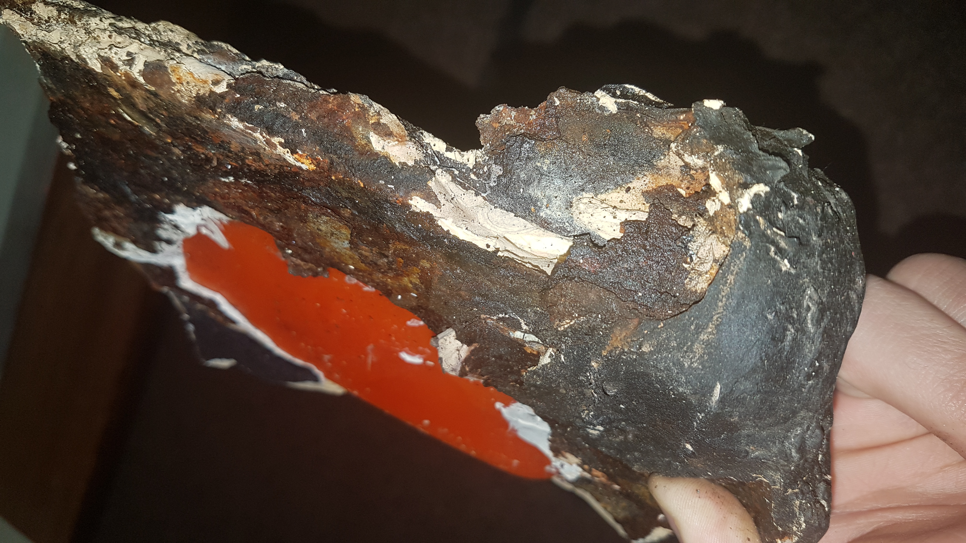

Jeg gikk til angrep på sparkelen med hammer og meisel, og det var nok over 1 kg med sparkel i bilen...

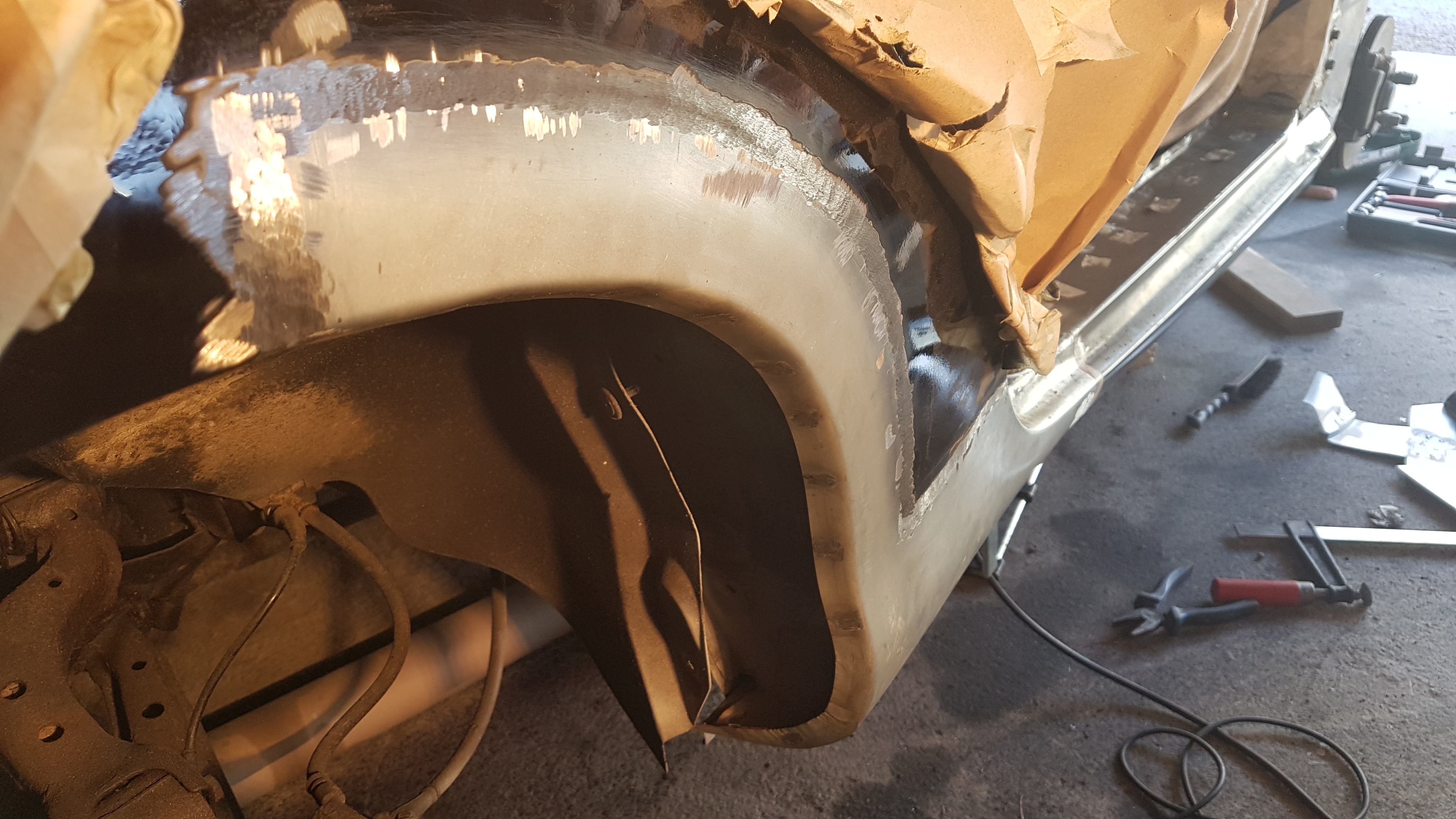

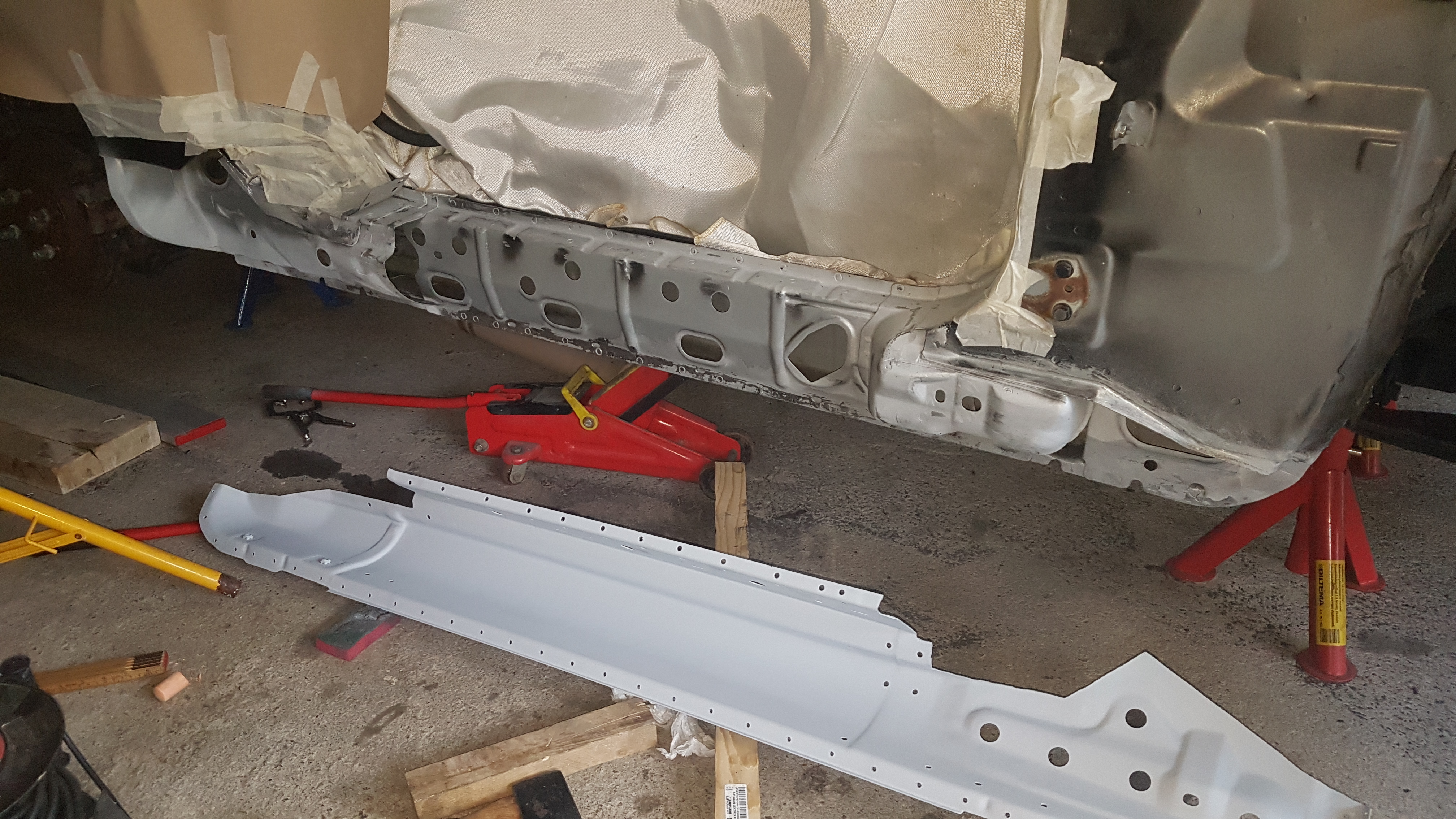

Takker :D , er ferdig med passasjersiden nå, så nå er det bare å gjøre det samme en gang til. Jeg endte opp med dette apparatet https://www.toolfarm.no/sveiseapparat/m ... ro-mig-140 og kjøpte gass fra gassautomat.

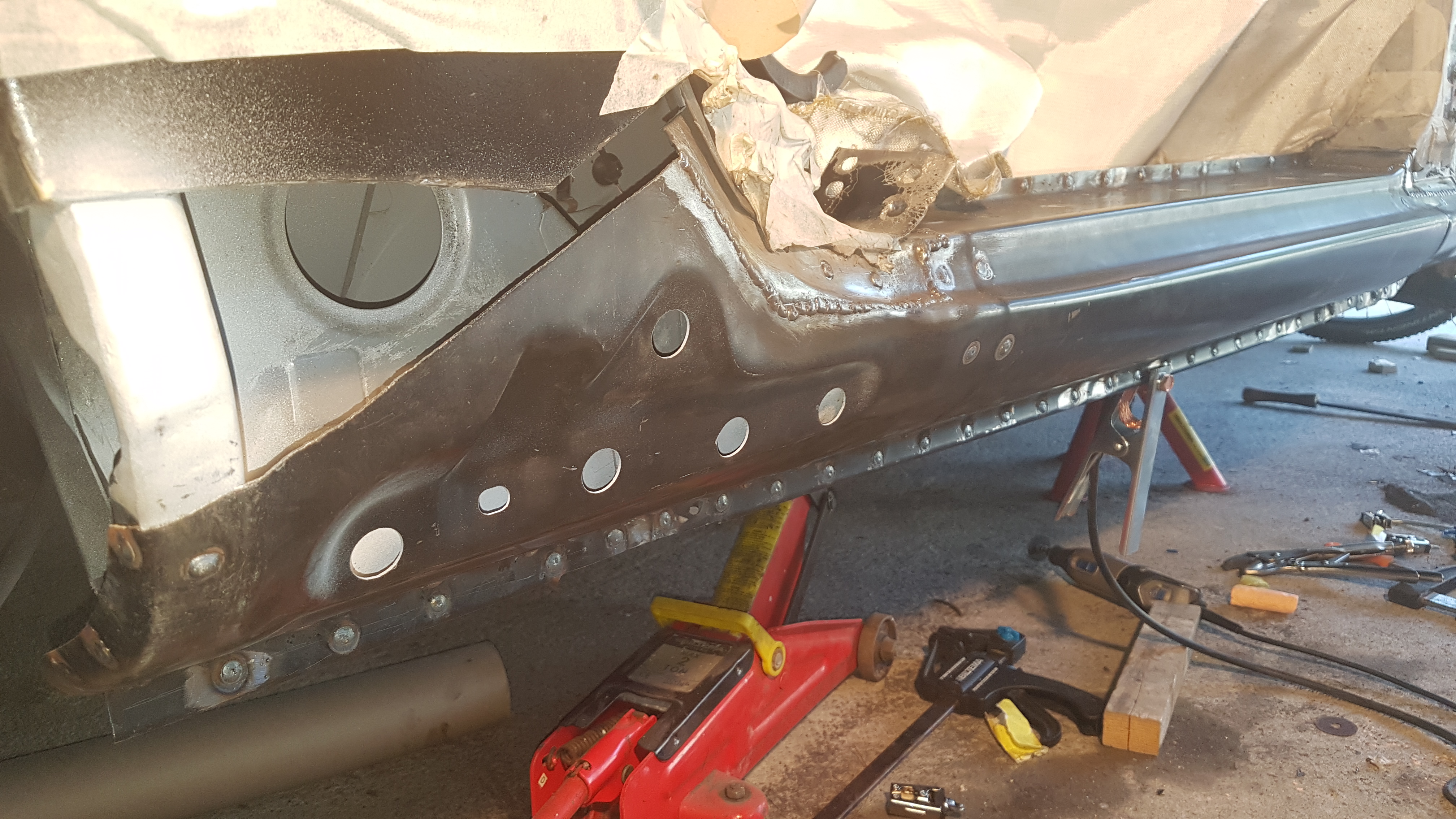

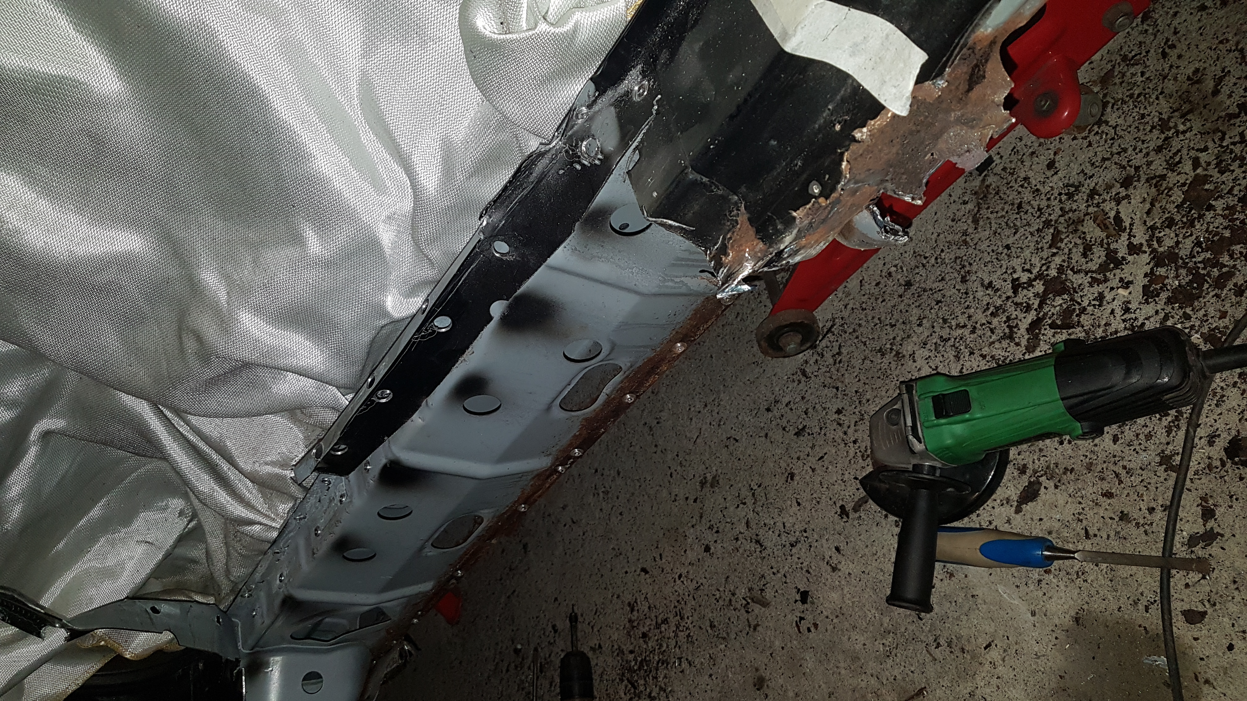

Startet med å borre ut alle synlige punktsveiser, brukte et slikt borr fra biltema;https://www.biltema.no/verktoy/bor/meta ... 2000016840 Enkelte steder var sveisepunktene usynlige pga. rust, eller borret vandret og var umulig å bruke. Her brukte jeg bare vinkelsliper for å slipe gjennom ytterste platen, og dro de fra hverandre med brekkjern og flattrekker.
Så skjærte jeg av restene av kanalen på bilen og tilpasset den nye kanalen. Skjærte i så rette vinkler som mulig for å gjøre tilpasningen enklere. Viktig å ta seg god tid her, og prøvemontere ofte mens du tilpasser. Slipte og lakkerte innsiden av bilen og kanalen, borret hull for pluggsveiser, og fjernet lakken der det skulle sveises. Prøvde først med 3M weld-thru primer på sveisepunktene, men dette fungerte dårlig. Sveisen sprutet mye og hadde ingen styrke.

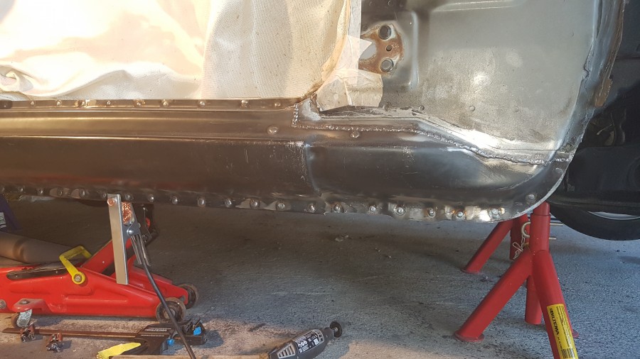

Før jeg turte å sveise på bilen øvde jeg mye på noen stålplater. Så var det bare å spenne fast kanalen og begynne å sveise. Passet på å ikke sveise for mye om gangen, og å bevege meg rundt for å forhindre at panelet slår seg.

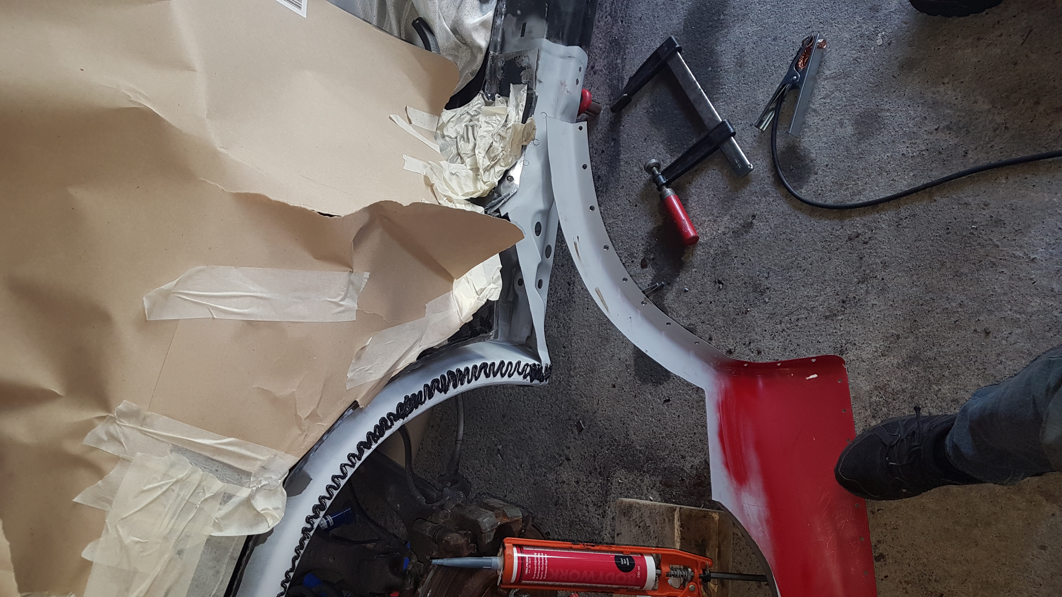

Etter å ha sveiset på kanalen, gikk jeg løs på hjulbuen. Skjærte et godt stykke opp i buen, da det var en del rust mellom panelene. Stikksag med metallblad fungerte veldig bra for å skjære både nye og gamle panelet. Her skal det også være fugemasse i "sandwichen".
Ferdig med alt metallarbeid på passasjersiden:
God følelse å banke på det og kjenne at det er solid metall der :D

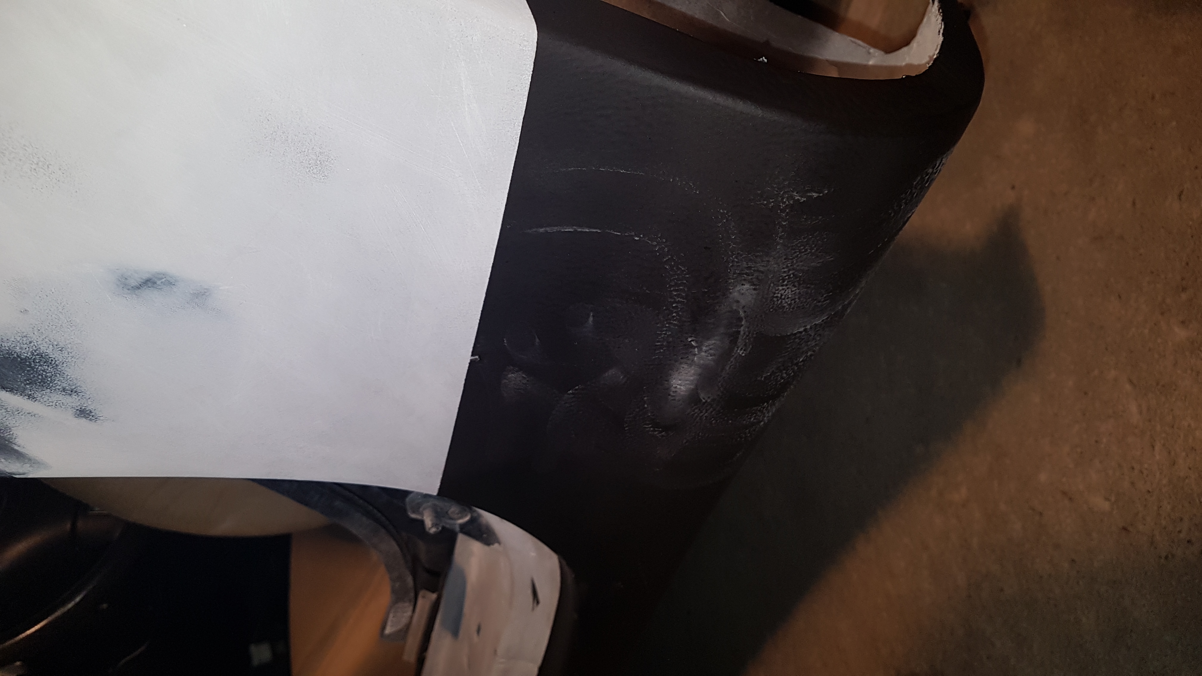

Nå er jeg endelig ferdig med alt som har med rust å gjøre på begge sider.

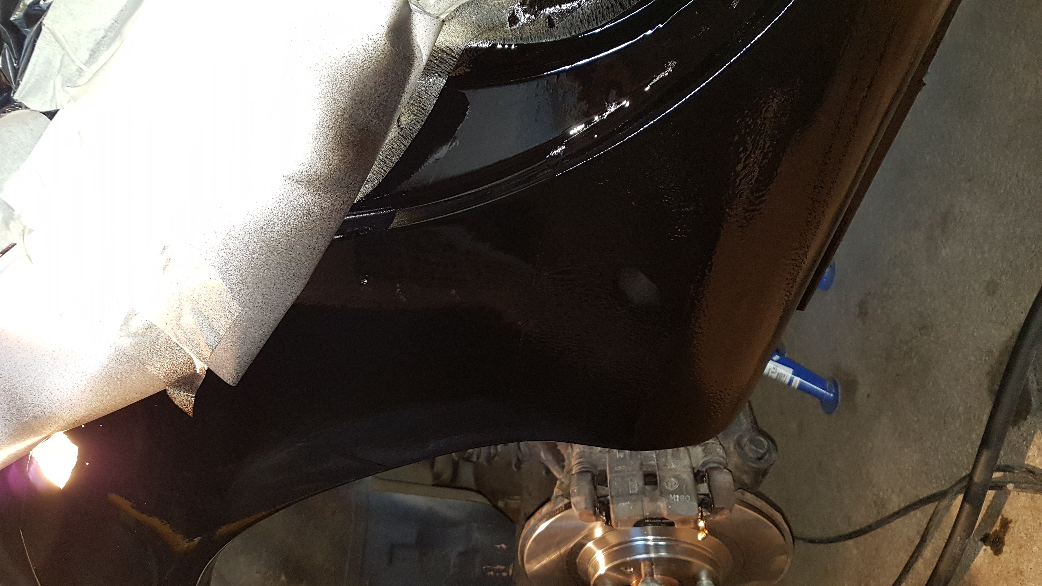

Etter sparkling og primer. Det svarte er steinsprutbeskyttelse som ble lagt på nederst som orginalt.
Lakkerte med blandet 2-komponentslakk. Maskerte med brettet ark for å unngå skarpe maskeringslinjer, ble ikke bra, men akseptabelt etter mye polering. Fikk også en dråpe som rant ned, så det blir nok en ny runde lakk til våren igjen. Da vil jeg lakkere hele panelet og ta støtfanger foran og bak i samme slengen.

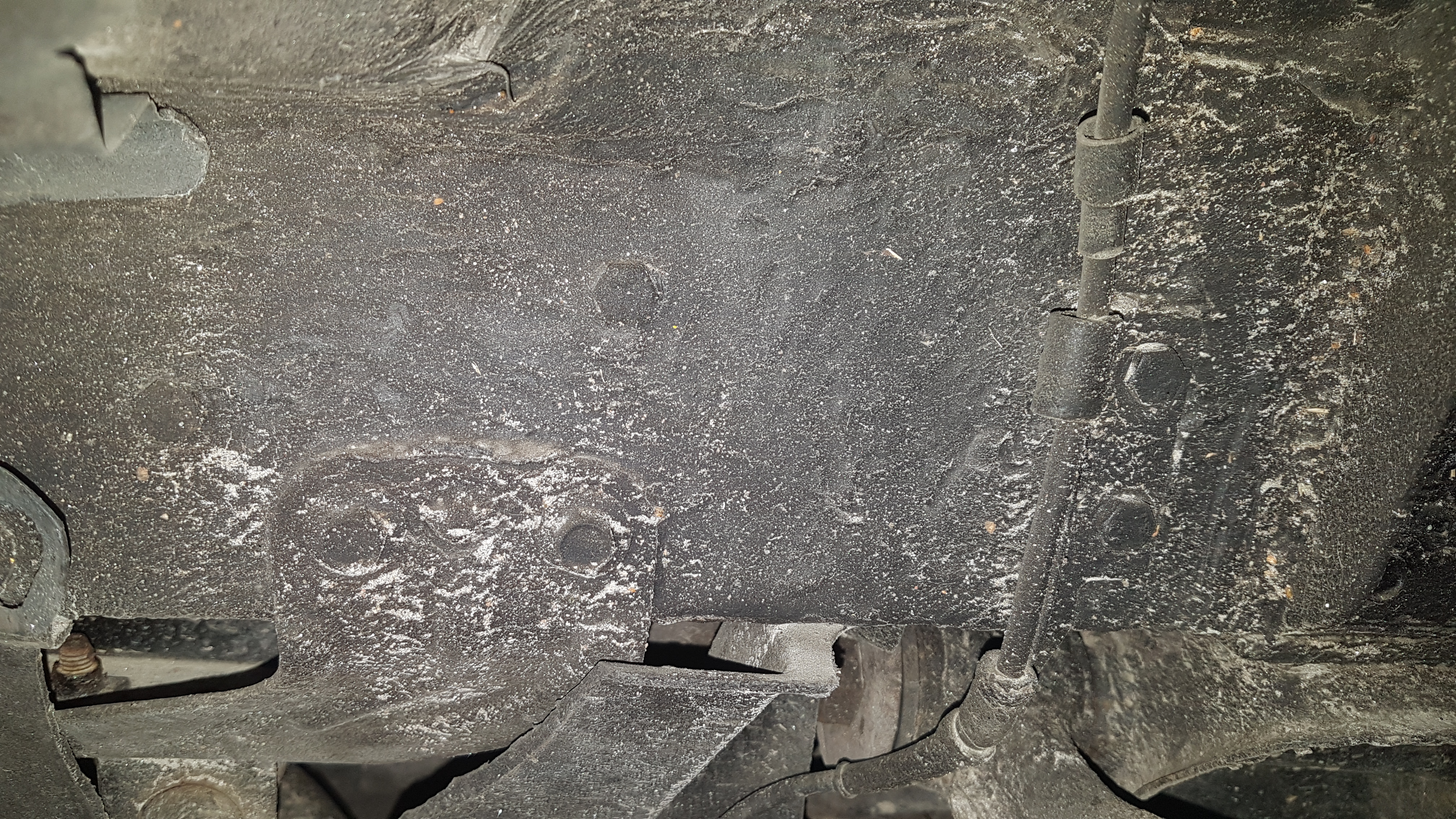

Rammevanger foran måtte også byttes, ser at dette er et kjent problem på NBer. Her bestilte jeg en ferdig del med med gjenger og alt, som bare var å sveise inn. Ble ikke mye bilder, da jeg måtte rekke dette innen visning neste dag. Da jeg møtte hos biltilsynet, så de kun på om chassisnummeret stemte. Ble nesten litt skuffet etter å ha lagt inn så mye intenst arbeid, så skulle de ikke se på bilen en gang :lol:
Nye rammevanger med tectyl (og møkk).

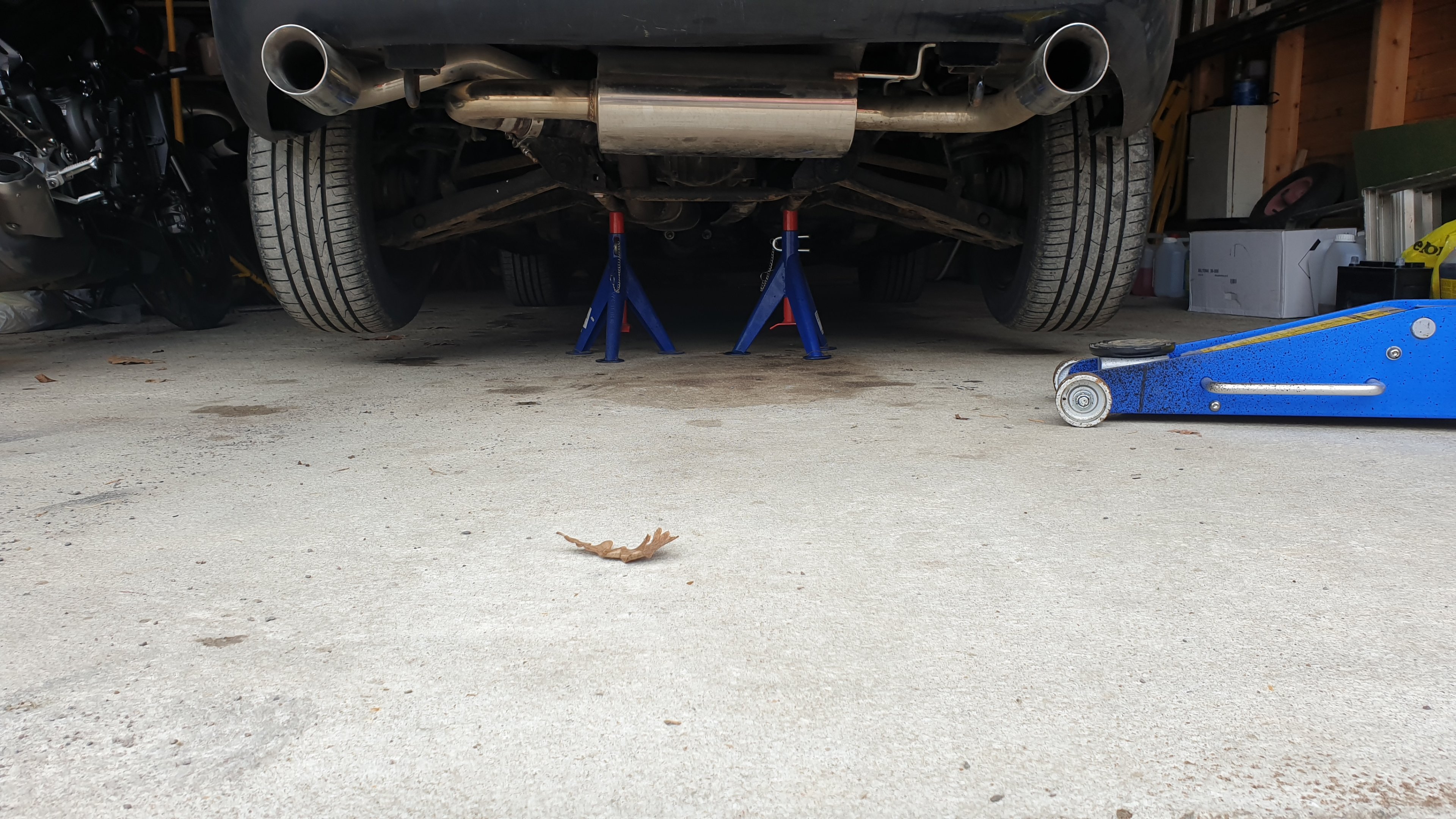

Montert K&N typhoon luftinntak for lydens skyld: https://www.youtube.com/watch?v=V0-qckx-WBo
Veltebøyle blir gjort senere da firma ikke kunne sende til Norge

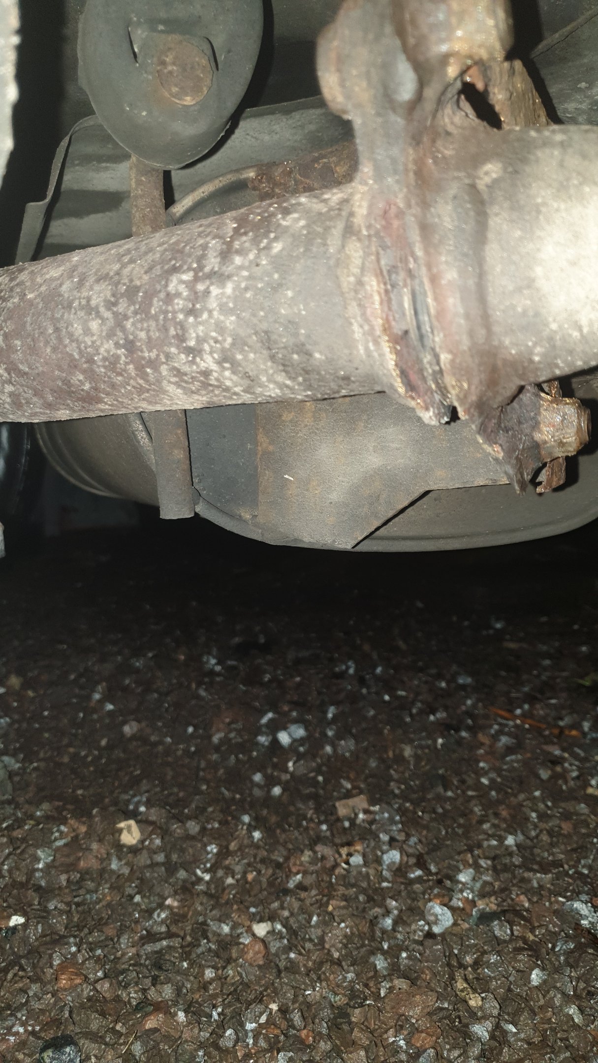

Eksospotte bestilt pga:
Bilen har etterhvert fått en ganske ille eksoslekkasje i skjøten mellom mellomrøret og bakdemper, og det er noe som skrangler i bakpotta. Har derfor bestilt en ny cobalt potte fra moss-miata. Men i forsøk på å få av den gamle potta, så datt flensen bak av i to biter da jeg prøvde å skru de fra hverandre, så flensene må byttes. Er det noen som vet hvor flensene kan fåes tak i, eller hva slags type de er? Har søkt en del rundt, men uten hell, og mine er såpass rustet at de er vanskelige å sammenligne med bilder. Trenger altså da bakre flens til mellomrøret, som må passe på både orginal-og cobalt potta. Eventuelt noen som selger mellomrøret billig?

Hva med å kjøpe v-band og sveise inn? :)

Takk for tips, da ble det v-band :D
