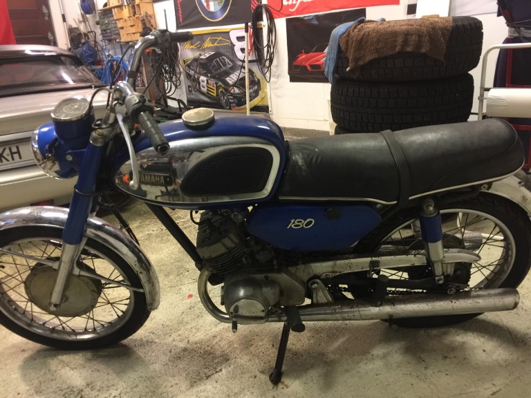

I mens jeg venter på MX5 deler får jeg se om jeg får gang på dette låvefunnet.

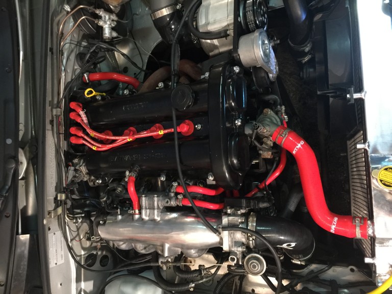

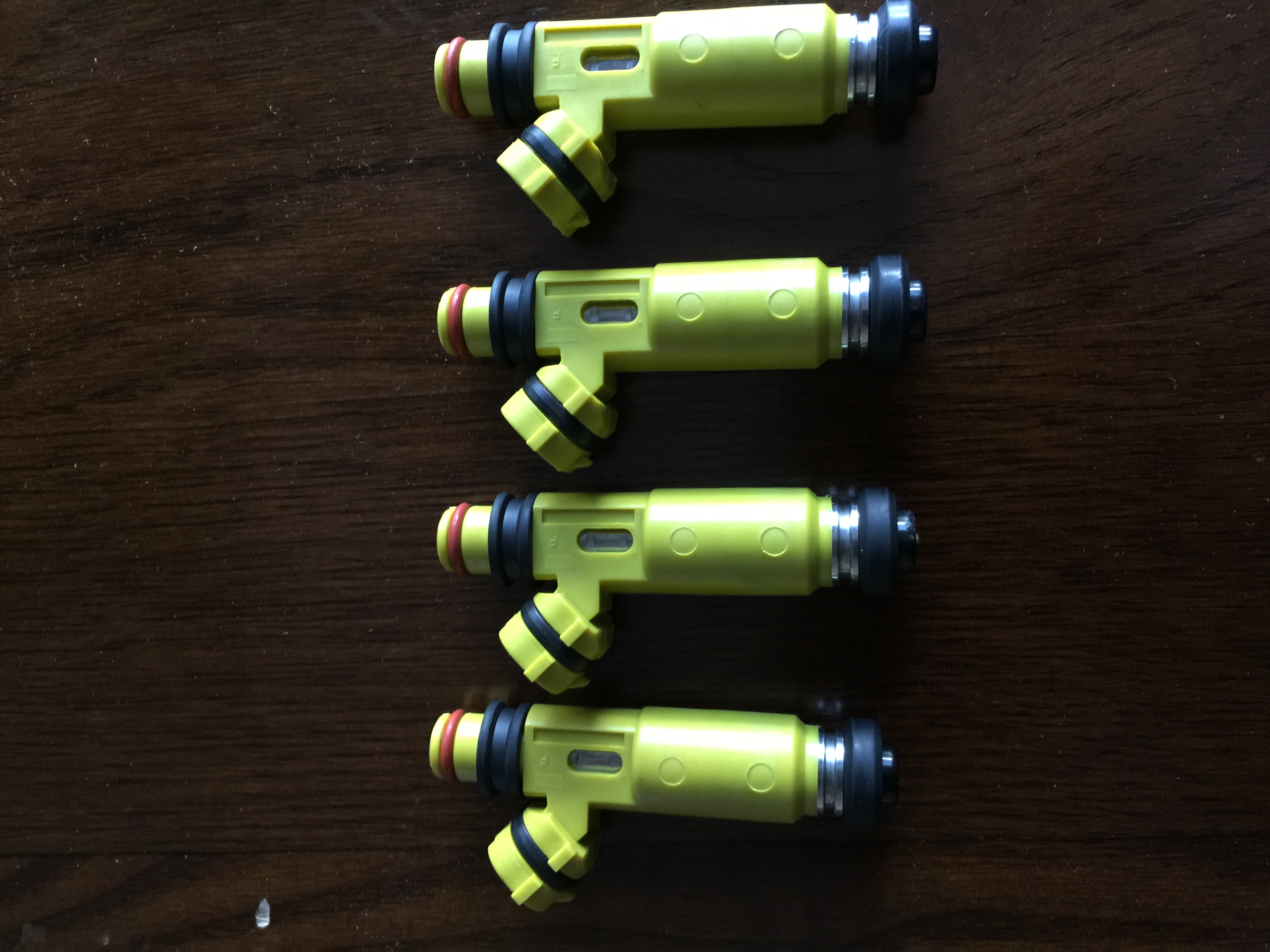

Litt syssel mens jeg venter på deler.
Nye RX8 dyser er installert og fått blinklys på yttersiden og kjørelys i US blinklysene.
Samt startet en syk shine jobb på plenum

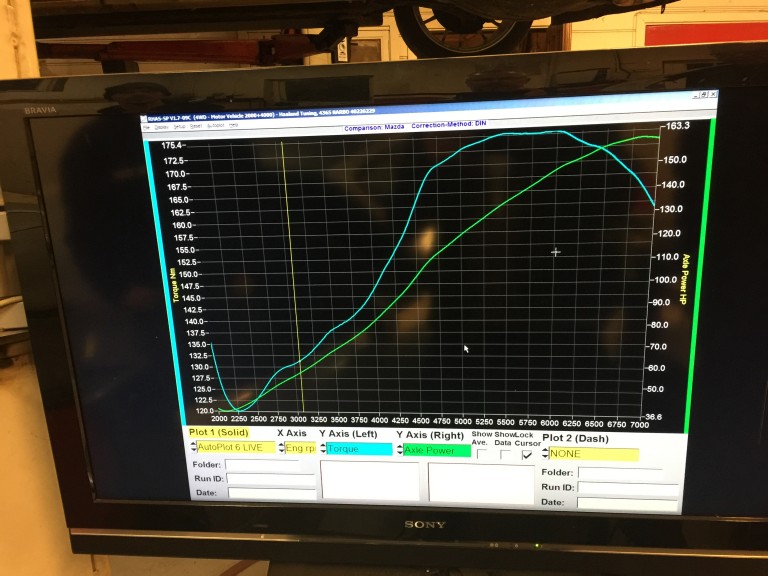

Legg inn av Eivind Berg-Johansen »
Da var dyno jobben ferdig.
Fra 90 hk til 185 hk i motor.
160 hk på nava med 98 okt bensin.
Hadde 0.85 bar på pressa.
Vedlegg

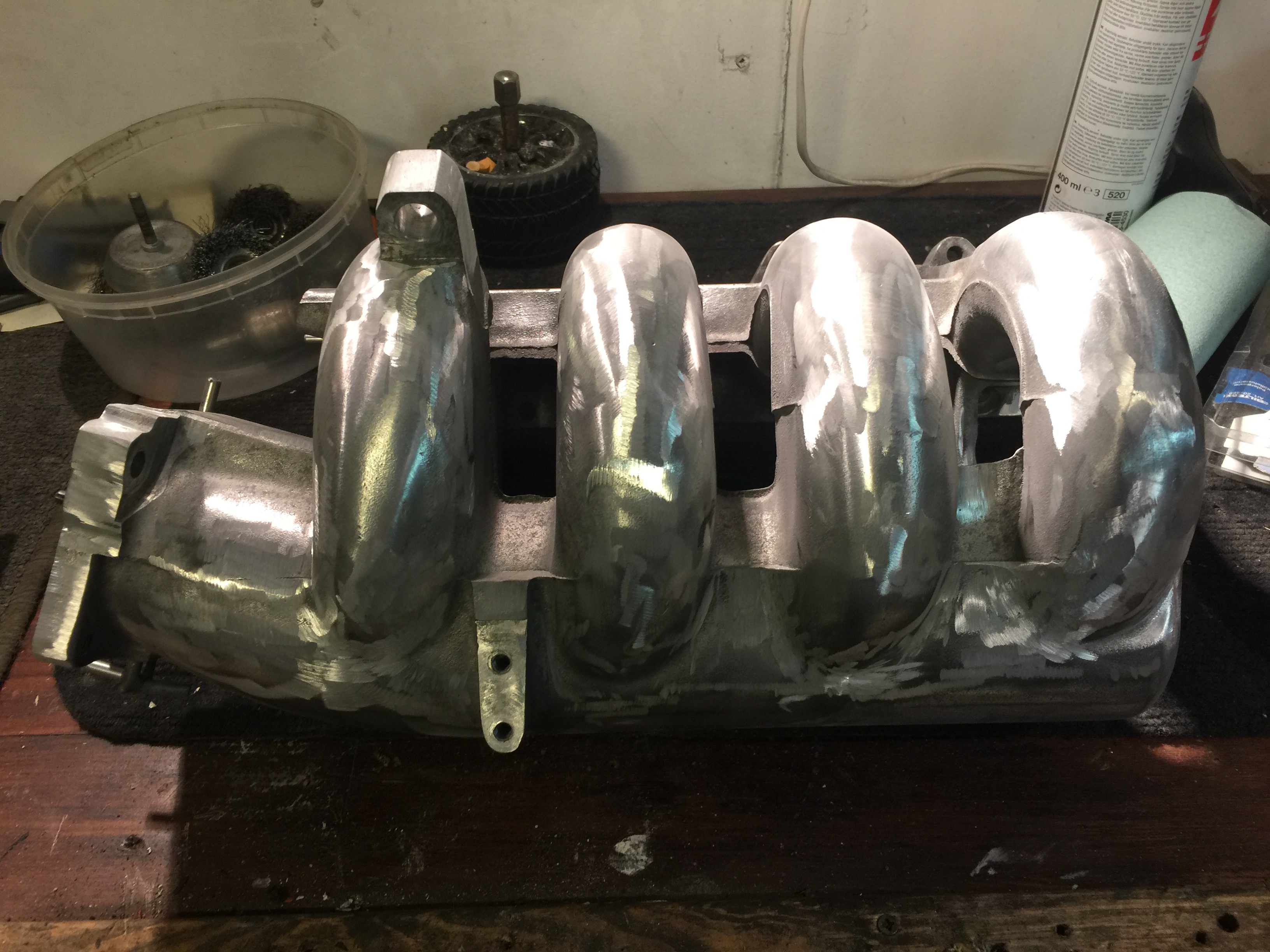

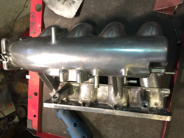

Nybonet plenum montert.
Var like stor jobb å demontere/montere plenum
som selve bone jobben.
Vedlegg

Re: Prosjekt NA
Legg inn av Trym N1290 »
Ser ryddig og pent ut.
Ligger litt tid bak den polerte manifolden :) står igjen å polere gasspjeld, isc og airvalve? :D
Oem eksosmanifold montert?

Re: Prosjekt NA
Trym N1290 skrev:Ser ryddig og pent ut.
Takker...Har planer om å polere resten i vinter.
Har ikke montert OEM eksosmanifold, sliter med å velge type.
Billig Ebay kan være katta i sekken, andre kan bli vel dyre.
Har ikke varmeskjold. Har planer om å lage/kjøpe.
Da blir rustfri manifold gjemt.

Eivind Berg-Johansen skrev: Fra 90 hk til 185 hk i motor.
Dette rører nok bra på seg.
Jeg stusser litt over grafen din. Den lange flate toppen på dreiemomentkurven før den faller brått mot slutten.
Slik jeg har skjønt det skal dreiemomentkurven stige sakte helt inn i himmelen.....
Innlegg: 1109
Registrert: 03 jan 2013, 22:24
Sted: Oslo - Sentrum
Re: Prosjekt NA
Legg inn av MX-Jon »
Stalfa skrev: Jeg stusser litt over grafen din. Den lange flate toppen på dreiemomentkurven før den faller brått mot slutten.
Det er vel normalt at momentkurven avtar mot slutten for de fleste motorer pga mindre effektivitet/ikke like optimale forhold ved de høyeste turtallene (men effektkurven øker normalt hele veien forutsatt at momentkurven ikke dropper for mye ned på slutten siden effekt er moment ganger turtall ).
Ser ut som du har oem manifold montert på bildet?
Dropp billig Ebay med mindre du har lyst til å tilpasse her og der.

MX-Jon skrev: Det er vel normalt at momentkurven avtar mot slutten for de fleste motorer pga mindre effektivitet/ikke like optimale forhold ved de høyeste turtallene (men effektkurven øker normalt hele veien forutsatt at momentkurven ikke dropper for mye ned på slutten siden effekt er moment ganger turtall ).
Skjønner at når jeg åpner kjeften er det lett å få inntrykk av at jeg ingenting vet. Ofte er nok det tilfellet også. :)
Det du sier stemmer, og spesielt ved sugemotorer. Men siden Rotrex øker utvekslingen sammen med turtallet opplever man ofte en dreiemomentkurve som stiger jevnt sammen med turtallet, men avtar en del mot slutten pga det du nevner ovenfor.
Som for eksempel kurven fra TrackDogRacing der de bruker samme Rotrex som her.
Men denne kurven er annerledes. Får meg til å tenke i retning av restriktor, siden den flater så fort ut, men det forklarer ikke dippen på slutten.
Ang dreiemoment dumpen, dreiemomet faller alltid på høyt turtall.
Det er vel det som kalles for at alt flyter inne I motoren. Det som skjer etter 6500 rpm er bare tull....på denne motoren.
Jeg kunne også se det på kompressor reimen, det ble merkbar forandring på reimen når den nærmet seg 7000 rpm.
Den grafen som det viste til, er muligens en skryte graf fra en tuner.
