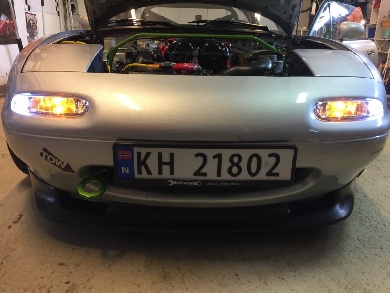

Ny mod.
Byttet blink lys til konstant lys, og satt LED i park lys.
