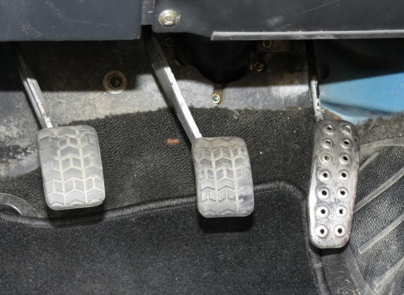

Juster plassering av gasspedal
Jeg har alltid syntes gasspedalen har vært litt feilplassert, det virker som om den er plassert litt for nærme sjåfør i forhold til clutch/brems. Sjekka litt på nett, og fant at det er ikke bare jeg som synes det. På korte ture er det ikke nevneverdig plagsomt, men på langtur derimot. Fant en oppskrift på hvordan dette kunne fikses, men det innebar kutting og sveising, noe jeg ikke hadde tilgang på. Derfor fant jeg ut etter å ha studert problemet litt, at det går an å bøye pedalen litt fremover. La en passende trekloss bak arma og presset pedalen forsiktig forover. Må passe på at pedalen ikke bunner før du har full gass. I samme slengen bøyde jeg pedalen litt til venstre, nærmere bremsepedalen. Var vel ca 3cm jeg fikk justere pedalen forover. På første testkjøring kjente jeg at det føltes mer riktig. Nå etter å ha kjørt 208 mil på sommerturen, kan jeg skrive under på at dette ble mye bedre. Høyrefoten slapper mer av og sovner ikke sånn som før. :D
Justert gasspedal
mvh Ole

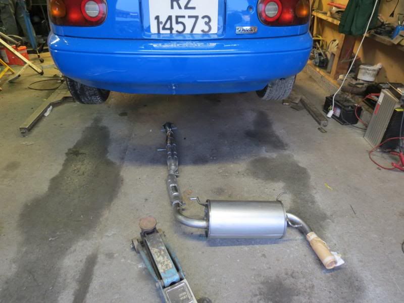

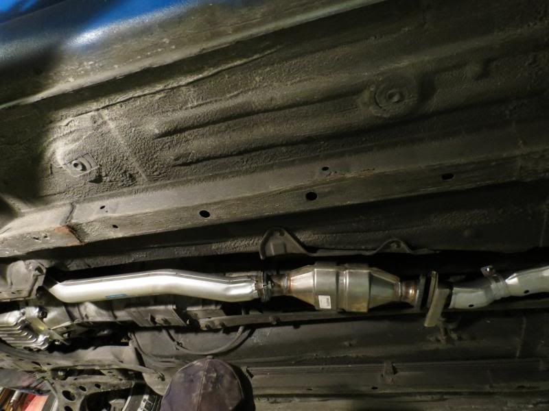

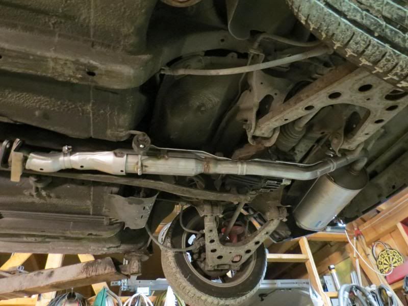

Nytt eksosanlegg
Eksosanlegget mitt har hangla i lenger tid, skrammellyd fra katalysatoren. Det var heller ikke helt orginalt skrudd sammen, men det var helsveist av en eller annen grunn. Valgte defor å bytte ut alt fra grenrør og bakover. Merket at bilen gikk dårligere og dårligere, var ikke mulig å få normalt turtall. Var vel innmaten i katalysatoren som hadde løsnet og blokkerte utblåsen.
Nytt anlegg ble bestillt fra MX5parts. Alt ble orginalt unntatt katalysatorn som dem var tom for. Bestillte også nye pinneskruer på grenrør og alle pakningene. ved demontering av det gamle knakk selvsagt alle pinneskruene rett av. Måtte derfor ut med hele grenrøret. Heldigvis var jeg hos en kamerat med løftbukk for å gjøre denne jobben. Jobben tok 4 timer pga pinneskuene som røk.
Heldigvis gikk det å bore opp og gjenge opp p nytt.
Ble litt annen lyd i dette anlegget enn det som sto på fra før. Turtallet kom også tilbake. :D :D

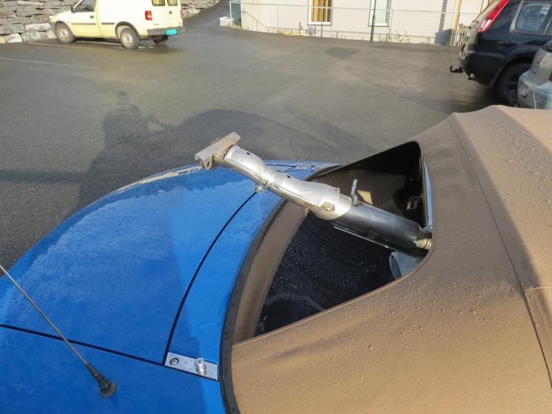

Transport av eksosanlegg

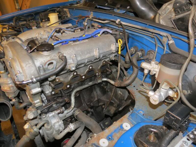

Lenge siden det har vært noen oppdatering her...., men nå skal den få litt nye slitedeler. Tenkte også å flikke litt på lakken noen steder.
Tenkte også å ta av forkjermene for å se etter rust, og samtidig smøre godt inn med tectyl. Har jo hatt denne bilen i 10 år nå
