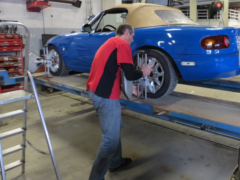

4-hjuls kontroll
Har vært hos Anton og tatt 4-hjuls kontroll på bilen. Han har tilgang til avansert utstyr for dette. Har hatt mistanke om at ikke alt var helt riktig justert da det er byttet foringer og bolter på understellet. Her ble det valgt vinkler for sportslig kjøring, en mellomting mellom orginal og banekjøring.
Etter justering merket jeg med en gang at bilen oppførte seg bedre på veien. Den ble mer retningsstabil, og ikke så følsom for norske sporete veier. :D Nå skal det bli morro å presse litt i svinger for å kjenne hvordan det blir. :D
En stor takk til Anton som stillte opp på kort varsel. :D

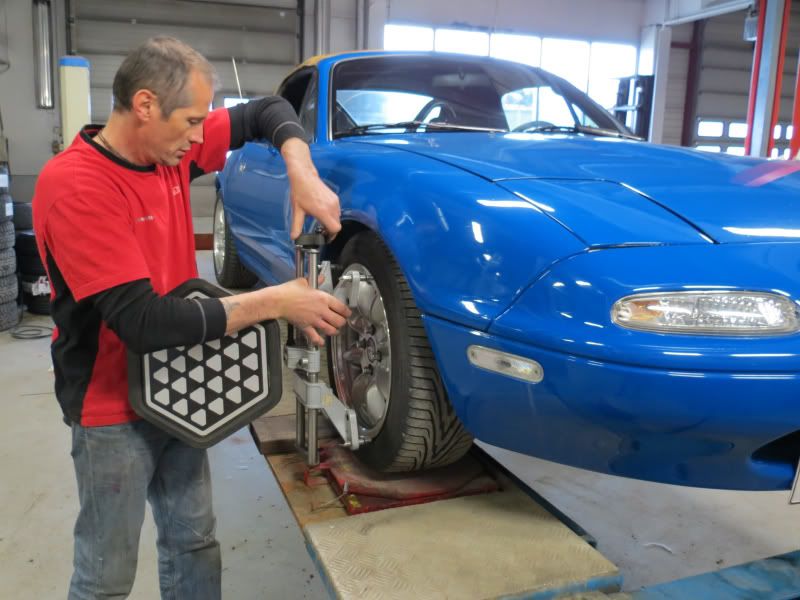

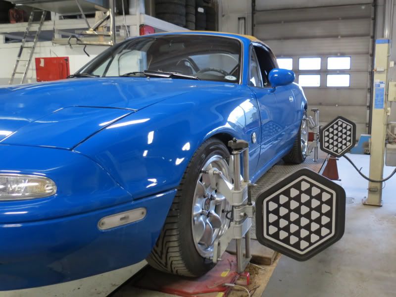

Montering av sensorer
Klar til måling

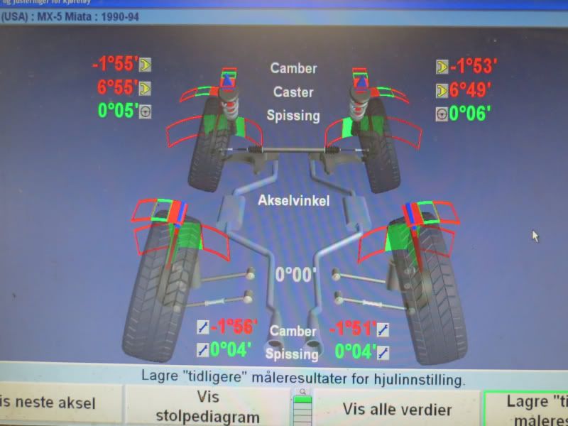

Vinklene før justering, toe out på alle hjul

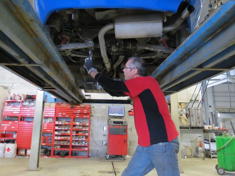

Justering av eksenterbolter

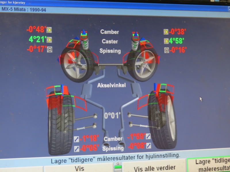

Sånn ble vinklene etter justering

Heftige vinkler det der.
Ganske mye camber foran, nesten 2 grader.
Oftest så har man vel endel mindre camber foran en bak.
Hvorfor så mye foran ?
